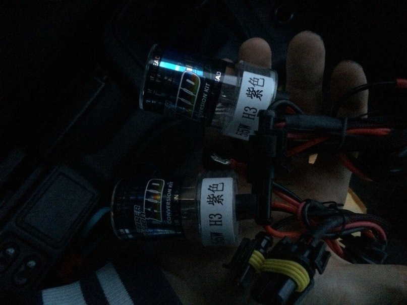

Посидев да подумав решил что уж если такой подгон подкатил, то не буду останавливаться и запихну ка я фиолетовые лампочки потому что это дико необычно и прикольно, тем более тратить около 700 рублей на типичные и банальные 5к, 6к, 8к кельвинов которые есть у каждого мне не хотелось, лучше уж за эти галоген хороший купить и он ни чем не хуже будет светить .
Поездив по магазинам города и спрашивая у продавцов фиолетовые лампочки ксенона, на меня смотрели выпученными глазами как на дебила и говорили что таких вообще не существует, решил узнать по этому поводу в г. Красноярске, позвонив в пару магазинов ответ был везде один что таких нету и не найти .
В конечном случае пришлось заказывать с Китая, сначала не хотел этого делать потому что мало ли, могут не тот цоколь либо не вообще не тот цвет прислать или разобьют пока везти будут . Но переживал зря и спустя месяц они пришли мне .

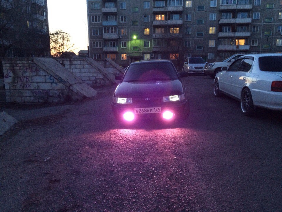

Но тут возникла еще одна маленькая проблема из-за того что блоки были корейские, а лампочки китайские у них были разные фишки и пришлось докупать еще переходники по 150 рублей за штуку . Когда все было куплено поехал к себе во двор и не спеша сидя на кортах часа за 3 установил, блоки приклеил на двух сторонний скотч промывая и обезжиревая ту местность куда собирался клеить, надеюсь со временем они не отпадут и не будут волочиться по асфальту ))))), а провода притянул одноразовыми хомутами чтобы не болтались и ни за что не цеплялись . В отверстие вокруг лампочки запихнул резиночку которая болталась вместе с лампочками тем самым защитив от попадания грязи, пыли и влаги .
Ну и результат проделанной работе на самом деле меня впечатлил, все получилось как я хотел выглядит необычно и забавно, реакция людей только положительная люди головы сворачивают и засматриваются потому что в нашем городе еще не у кого не видел такого и никто так не запаривался по этому поводу . Что насчет освещения дороги более чем нормально еще не одна проезжая машина мне не моргала дальним, да и в принципе туманки я использую в качестве дхо и то только днем .
