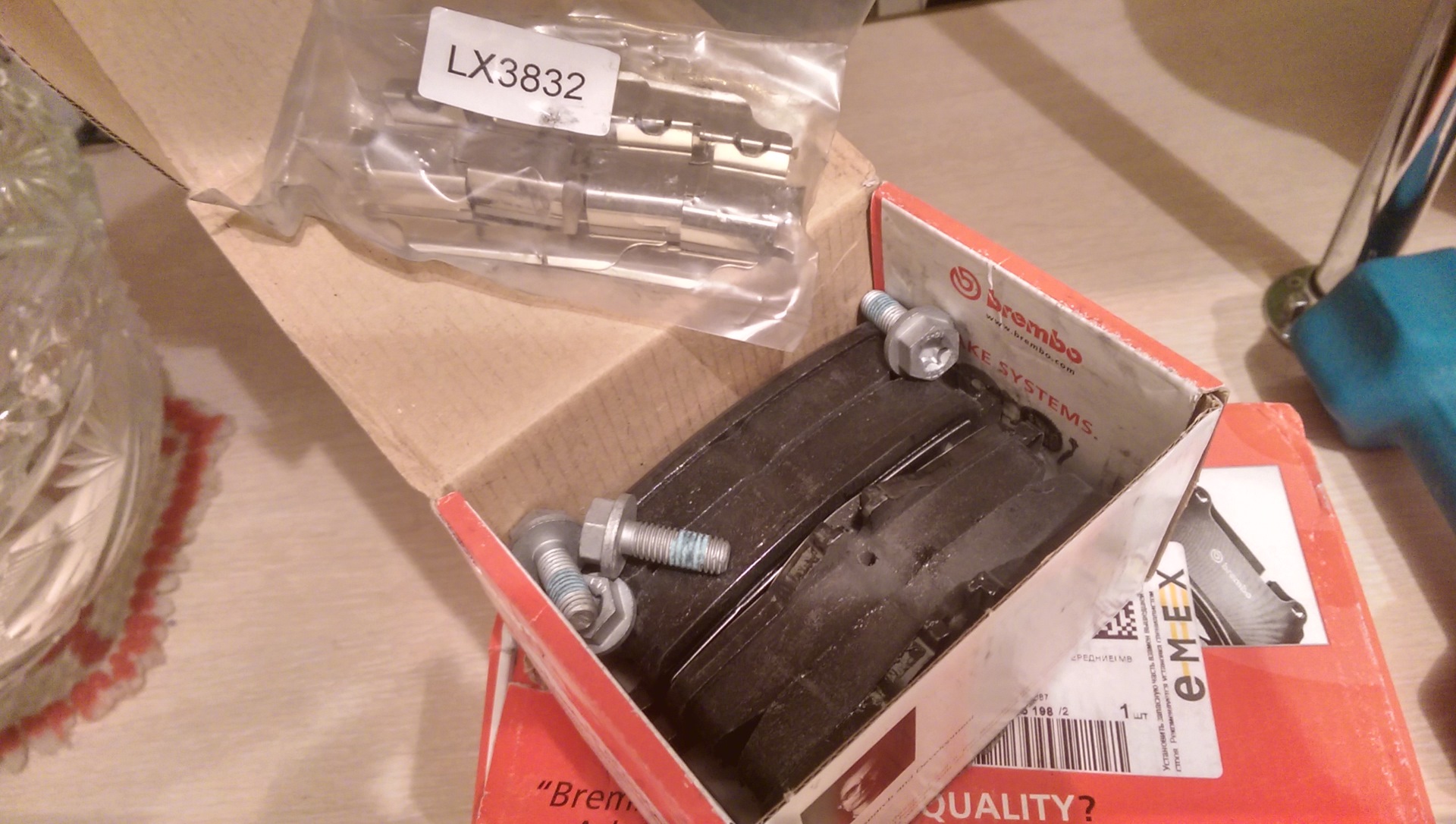

Были приобретены колодки фирмы Brembo. Знаком с этой фирмой по предыдущим машинам — качество всегда было на высоте.

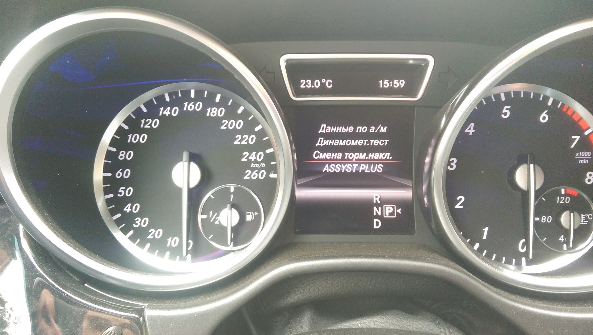

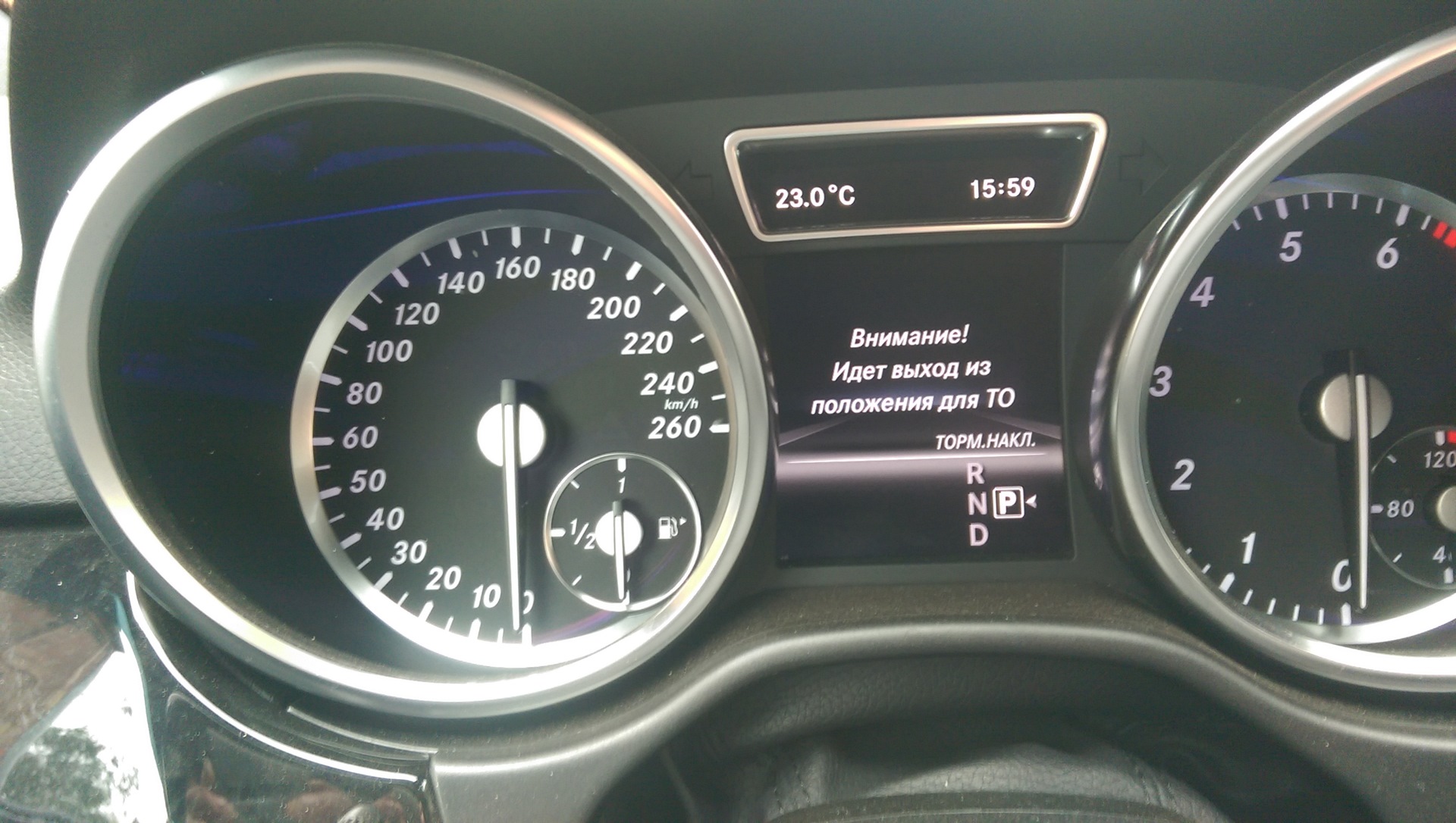

В отличие от передних колодок, с задними все немного сложнее. На заднем суппорте имеется тормозной механизм с электроприводом, который включается при выключении зажигания и при парковке. Для того, чтобы его отключить, необходимо перевести машину в сервисный режим и выбрать режим смены колодок.

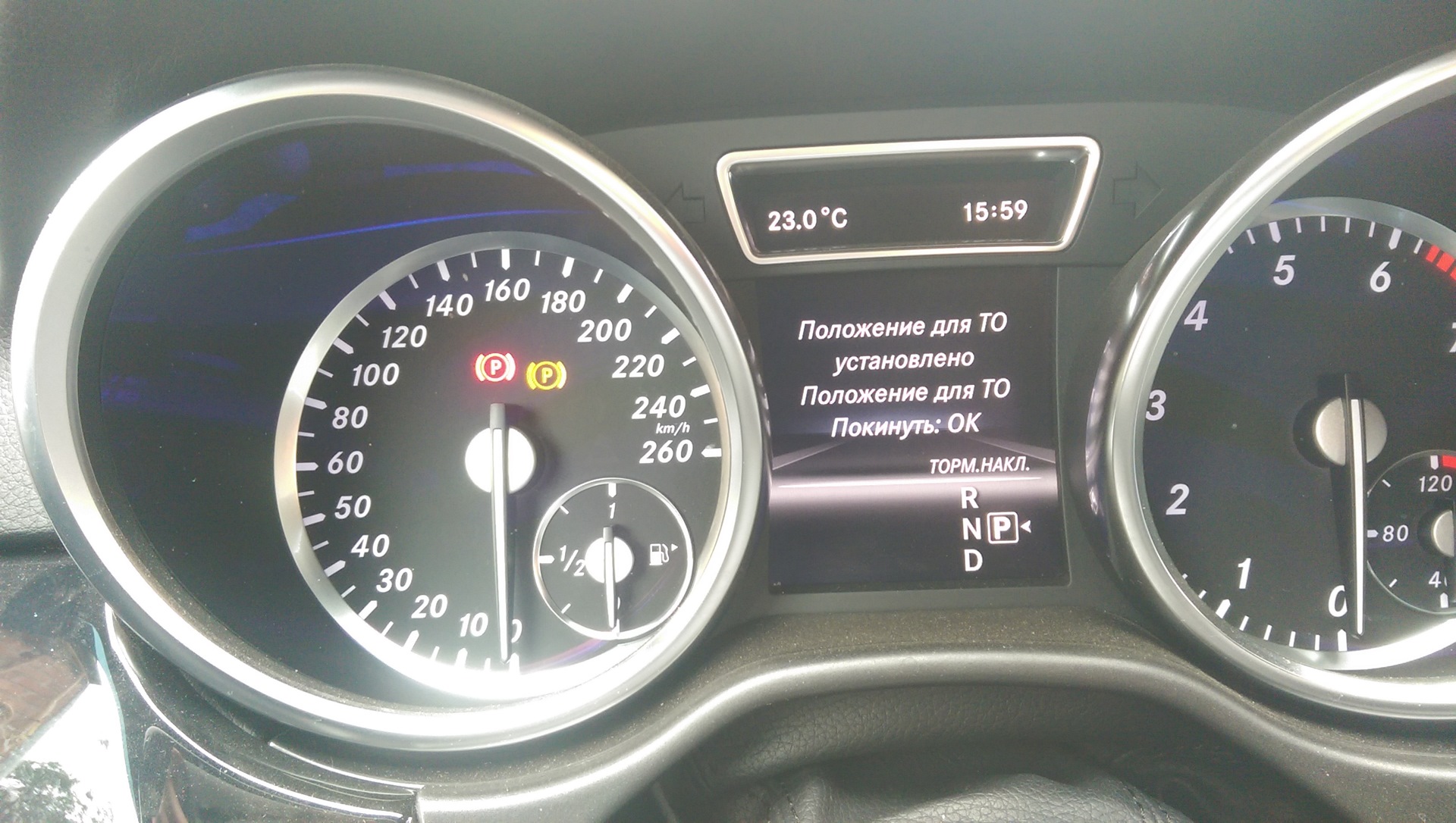

Для этого нужно включить зажигание в положение 1, дальше при помощи кнопки влево выбрать режим "путевой лист" (точно не помню — одометр в общем) и сразу же нажать и удерживать кнопки приема и отбоя вызова, а следом кнопку ОК. Эти кнопки нужно удерживать, пока на дисплее не появится меню сервисного режима. Дальше выбираем режим замены колодок и активируем его:

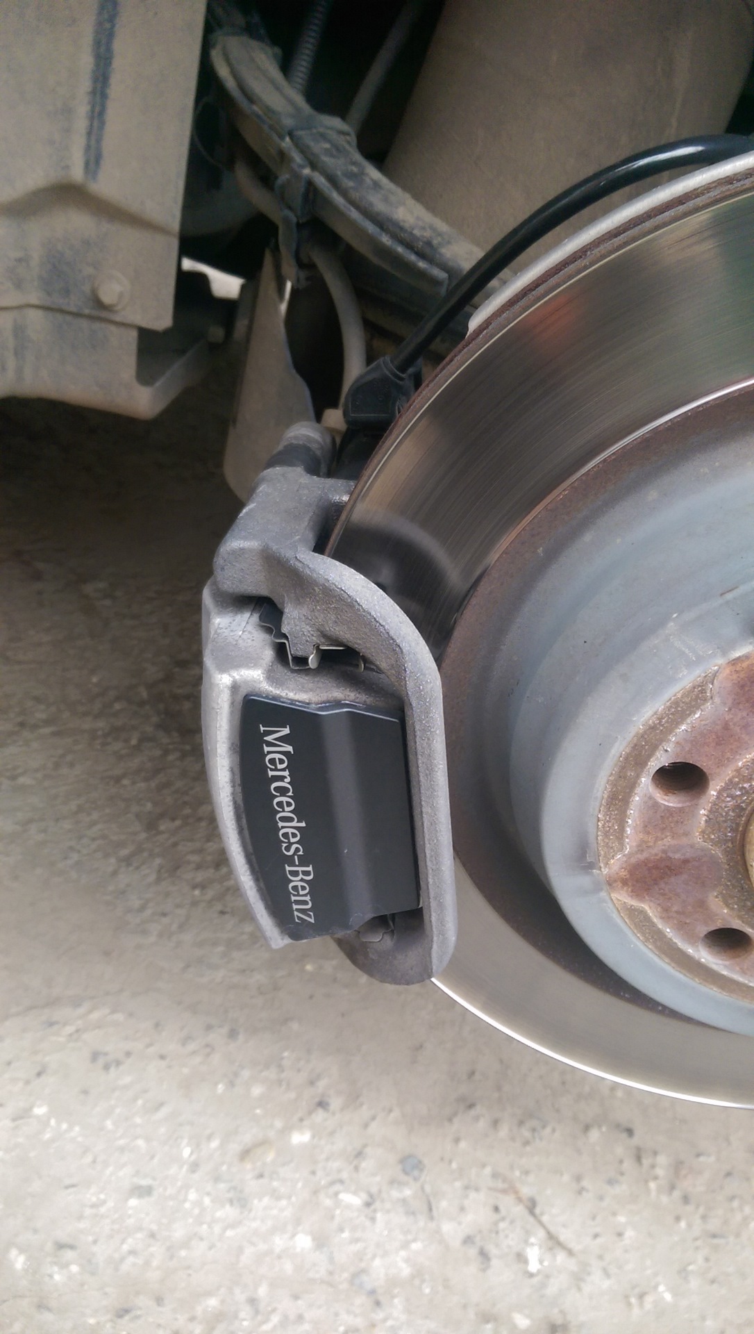

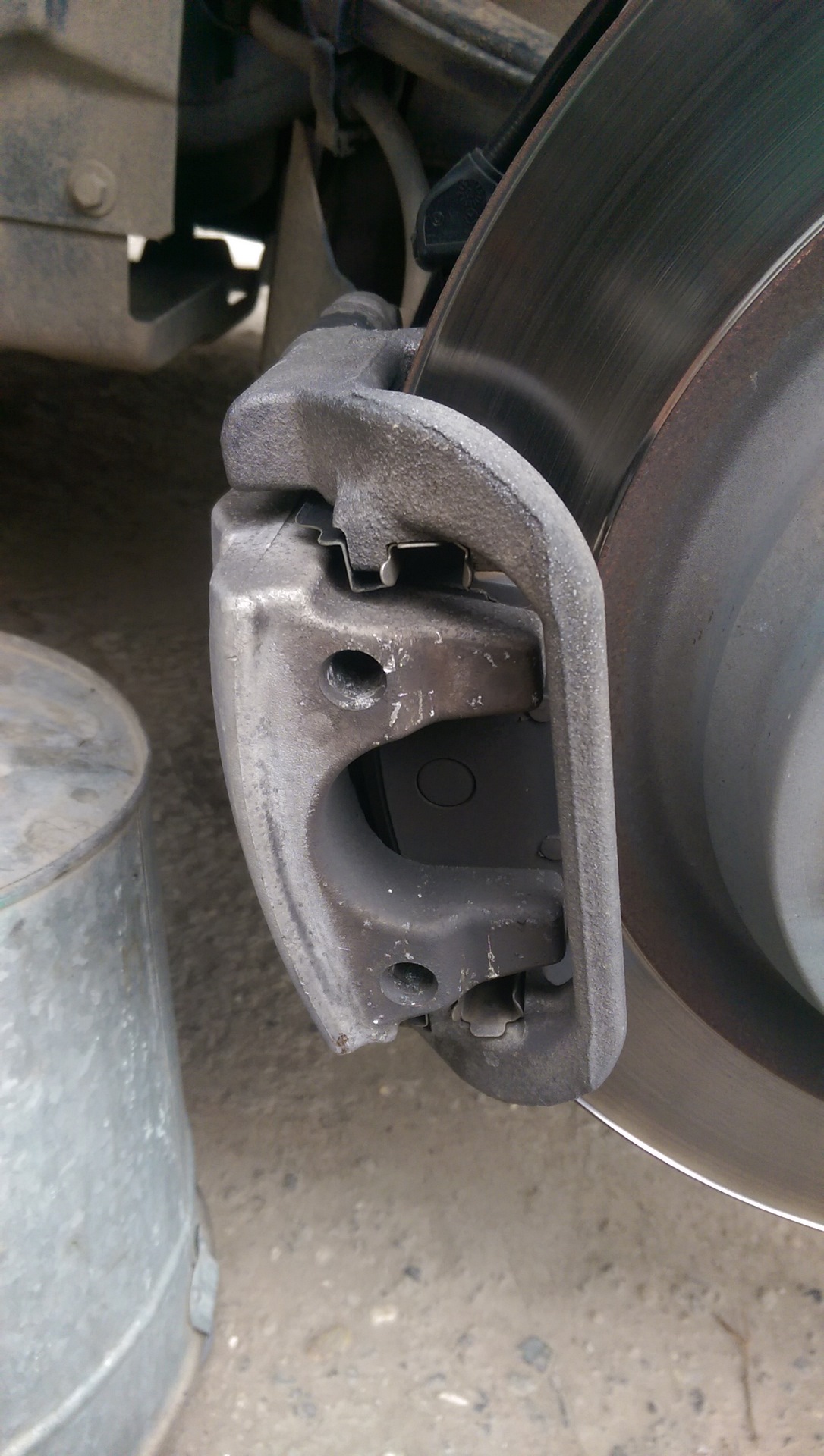

После этого снимаем колесо. На суппорте снимаем декоративную накладку с надписью Мерседес-бенс. Снимается она достаточно легко — поддеваем плоской отверткой и сдергиваем ее (никаких зажимов — сидит просто жестко ножками в пазах).

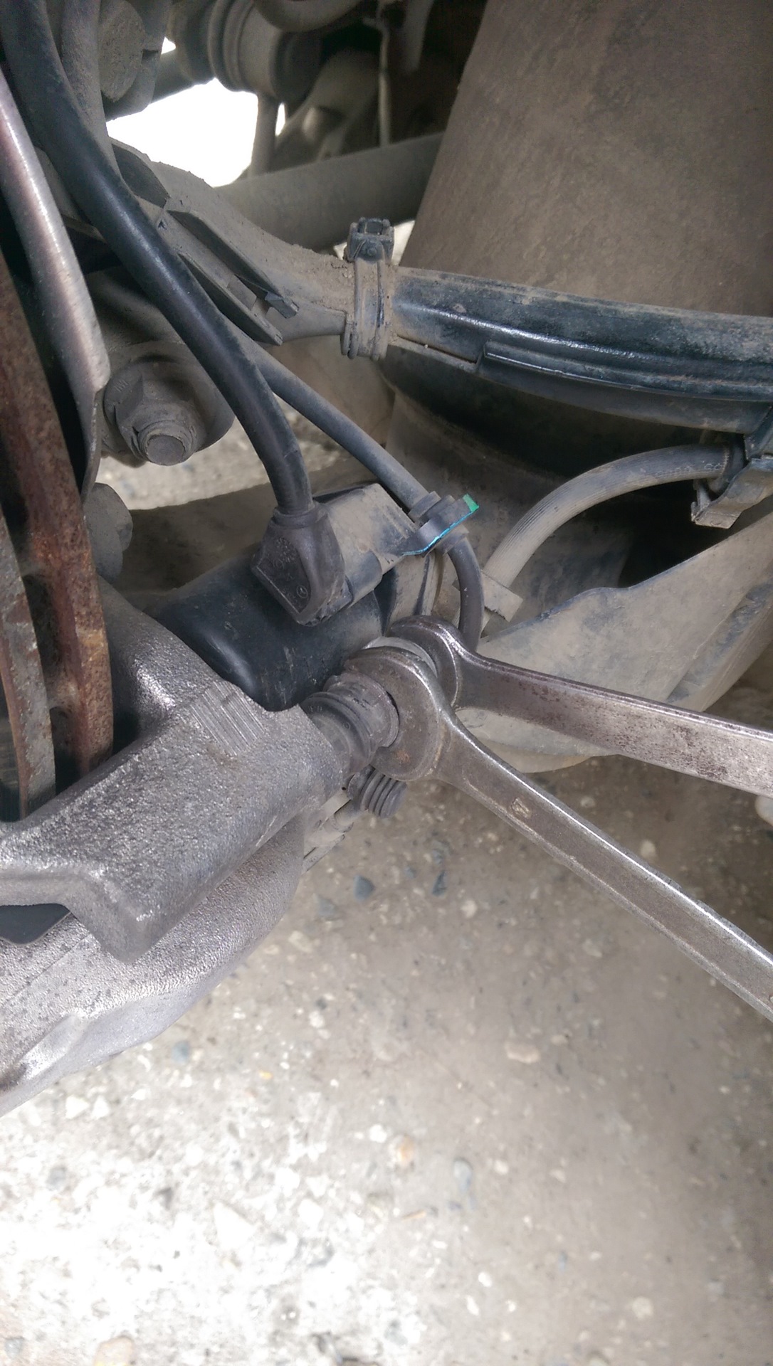

После того, как накладка снята, выкручиваем болты на направляющих суппорта при помощи двух ключей (один на 13, второй на 17):

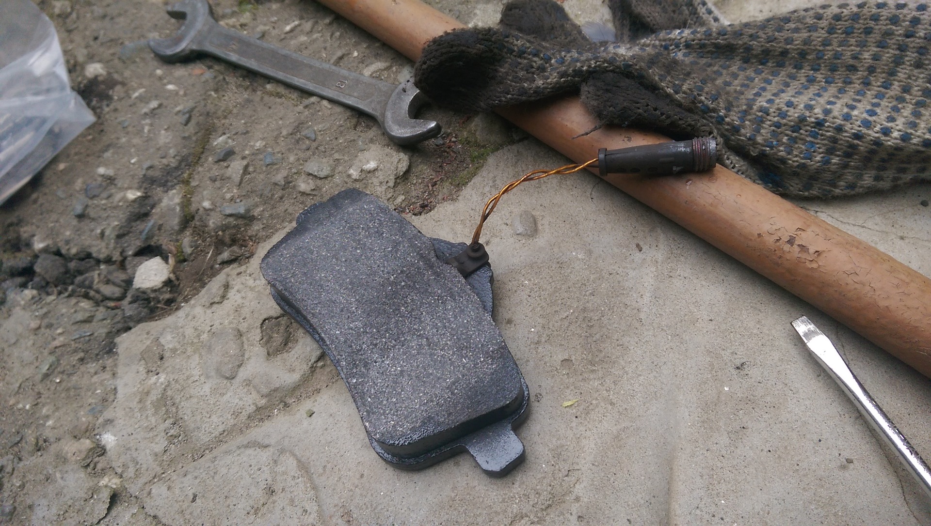

Дальше скоба суппорта снимается (достаточно легко), вынимаются колодки и ставятся новые.
Не забываем заменить датчик износа суппорта (стоит только с правой стороны).
Дальше все собирается в обратной последовательности, возвращаем режим колодок в нормальный, прокачиваем тормоза и все) Время, потраченное на замену — 30 минут. Мне дольше до ближайшего сервиса ехать)
Upd.: спустя два года потребовалась очередная замена колодок. В этот раз взял колодки hagen (sansing), партнамбер — GP1909.

А датчик обязательно каждый раз менять?
Если датчик не успел стереться, то можно старый оставить. Но по сути там датчик копейки стоит.

Менял колодки задние, сломалась накладка, где её найти отдельно можно. Старая закисла жестко. Лучше её не трогать оставить на месте и менять не снимая
Про накладку не знаю.
Она закисла походу. Лучше их не трогать

А как из сервисного режима выходить?
Так же как и зашел, с кнопок управления меню приборки. Там можно ыфбрать выход из сервисного режима, если он активен.
Понял. Спасибо!
