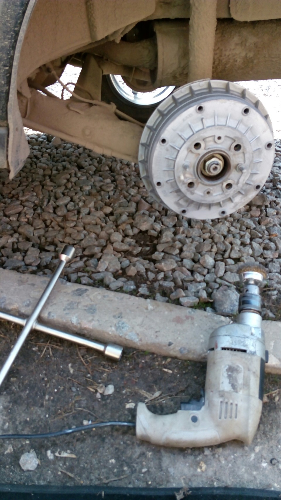

Переобулись наконец то сегодня)и заодно освежил суппорта с тормозными барабанами. Особо сложного ничего нет, дрель с насадкой, растворитель и термо краска.можно конечно выбрать и другие цвета но мне больше нравиться заводской, поэтому взял Сильвер.зачистил, обезжирил и в три слоя с промежутками 10-15 минут пыльнул. Была ещё приобретена смазка для суппортов, смезал все соприкасающиеся поверхности колодка-суппорт и направляющие. Как результат пропали скрипы и свист при торможении, что меня последнее время очень сильно доставало( да, ещё сегодня наконец-то поставил пневмо сигнал, правда на тот момент уже порядком запарился и соответственно фото забыл( сложного тоже ничего нет, снял бампер и к усилителю саморезами привернул сам рожок и насос, а подключил на место штатного, только предохранитель на 15 ампер поставил.дудит громко))) вот пожалуй и всё на сегодня, всем удачи!
