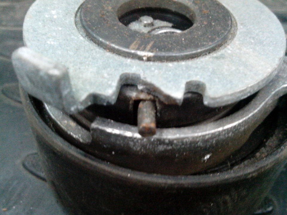

Еду себе, никого не трогаю, вдруг появляется странный шум, а после машина заглохла. Снял верхнюю крышку ГРМ, думал ремень порвало, но оказалось ролик обводной приказал долго жить, видимо не совсем оригинал попался, хотя прошел на нем ровно 30000.

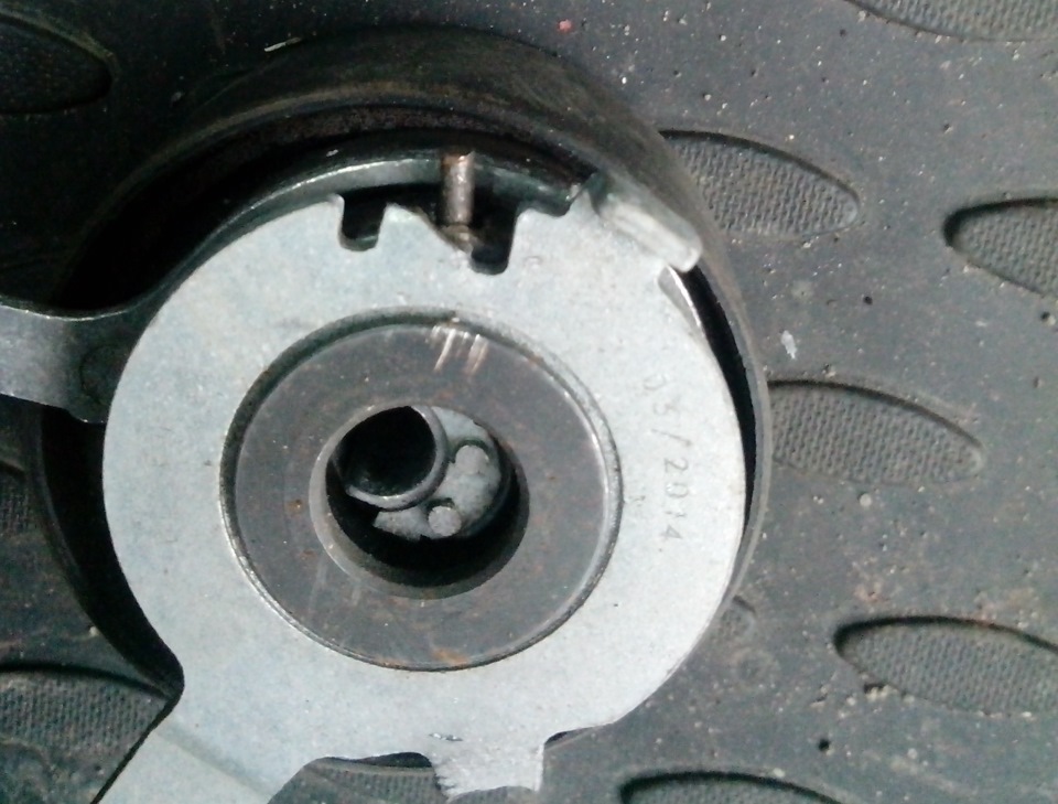

Снял нижнюю крышку, купил оригинальный ролик, начал натягивать ремень, а он не натягивается, снял натяжной ролик, а он оказался поврежден и им больше натянуть ремень не получится. Печально, едем за новым натяжным роликом.

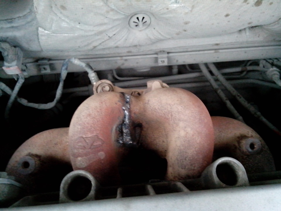

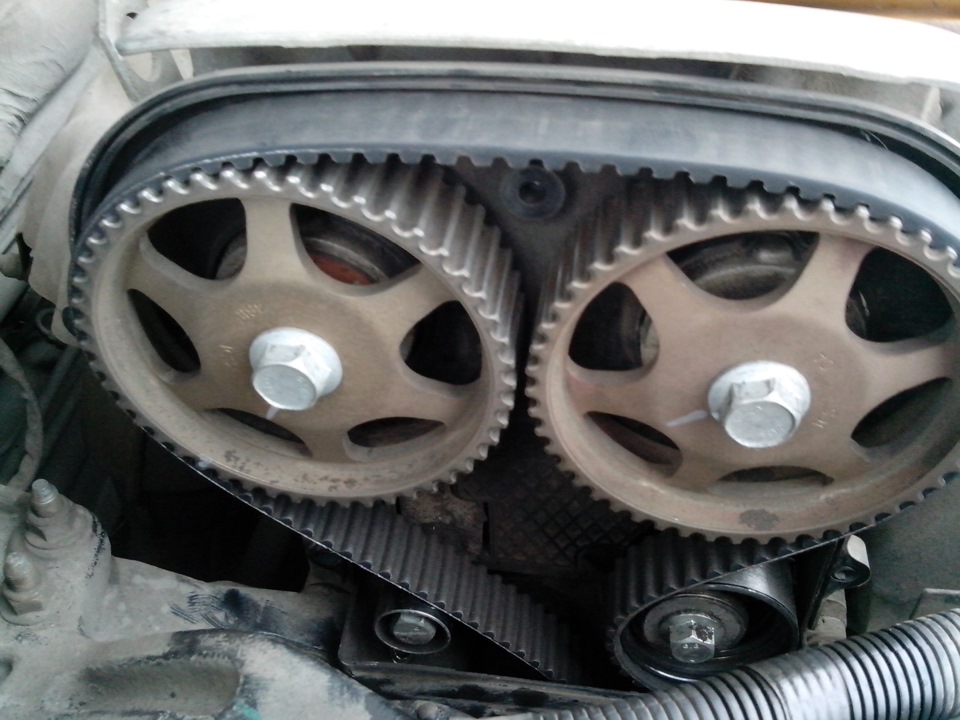

Снова пытаемся все собрать, выставляем метки без снятия крышки клапанов и сервисного болта, запуск и …машина не заводится. Находим компрессометр, итог таков в первом 6, в остальных ноль. Загнал машину в гаражный сервис, вскрытие показало к замене все клапана, ну и заодно маслосъемные колпачки, сальники распредвалов, прокладки, ну и паразитный ролик тоже новый поставил. Так же обнаружили трещину на выпускном коллекторе.
Сегодня забрал машину, посмотрим как будет себя дальше вести.

менял на пробеге 80000, сейчас 109500, ремень брал проверенный, его на форы ставили уже, ролик натяжителя japan pats, к нему пока притензий тоже нет, а вот обводной ролик типа оригинальный, брал в экзисте
Я ТОЖЕ КУПИЛ japan pats ВЕ 015 У ТЕБЯ СКОЛЬКО ОТХОДИЛ ЭТОТ НАТЯЖНОЙ?
ну если бы не обводной, то думаю 50 спокойно бы отходил, а так 30 до поломки, сейчас такой же новый стоит
