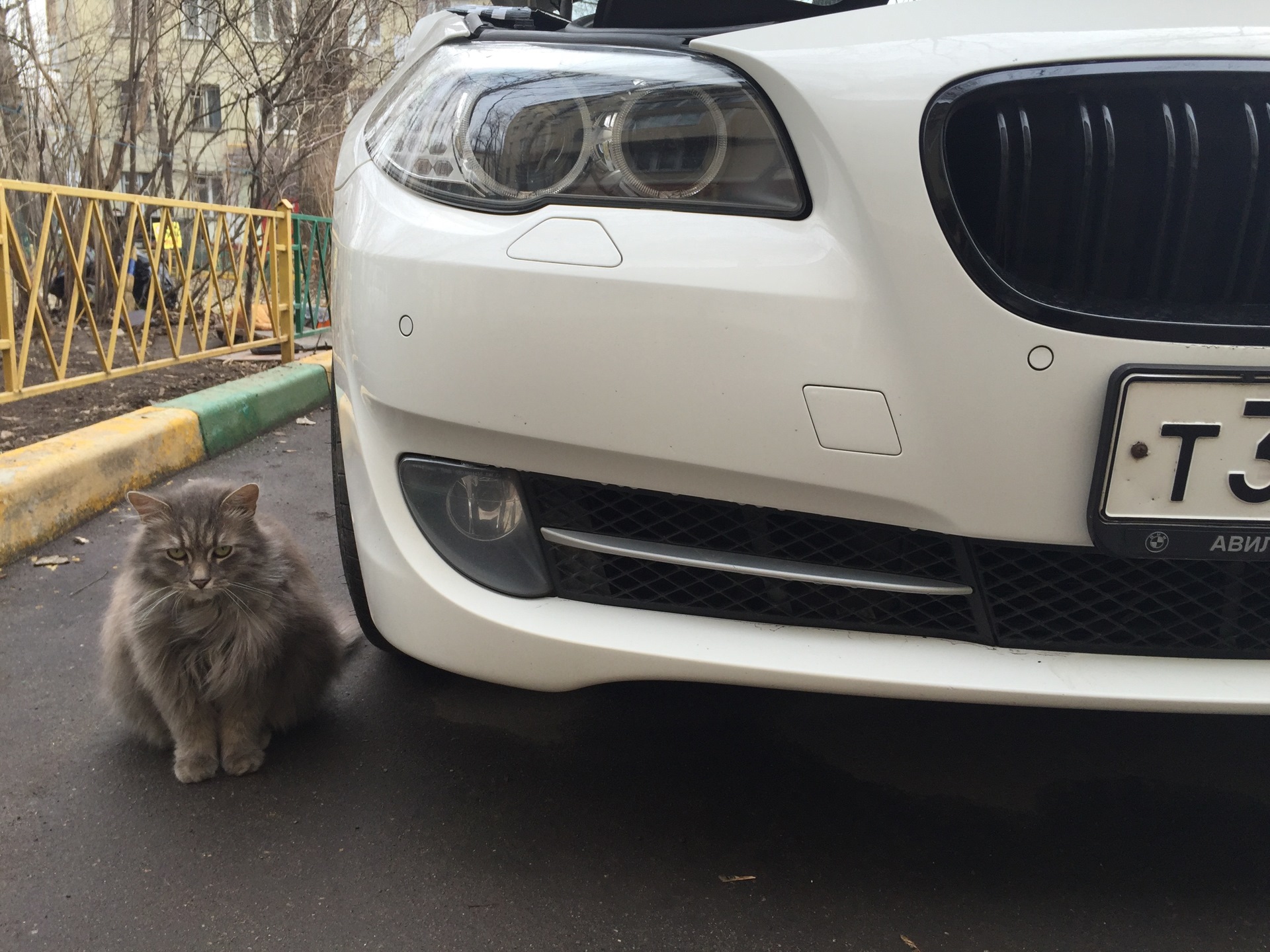

Наконец-то это свершилось, у меня дошли руки до установки М-обвеса, о котором я мечтал с момента покупки авто!
Как ни крути, но на F10 он Must have! Автомобиль приобретает совсем другой вид! Более серьезный, злой и дерзкий.
А с этой милой улыбающейся мордашкой на дорестайле мы прощаемся)

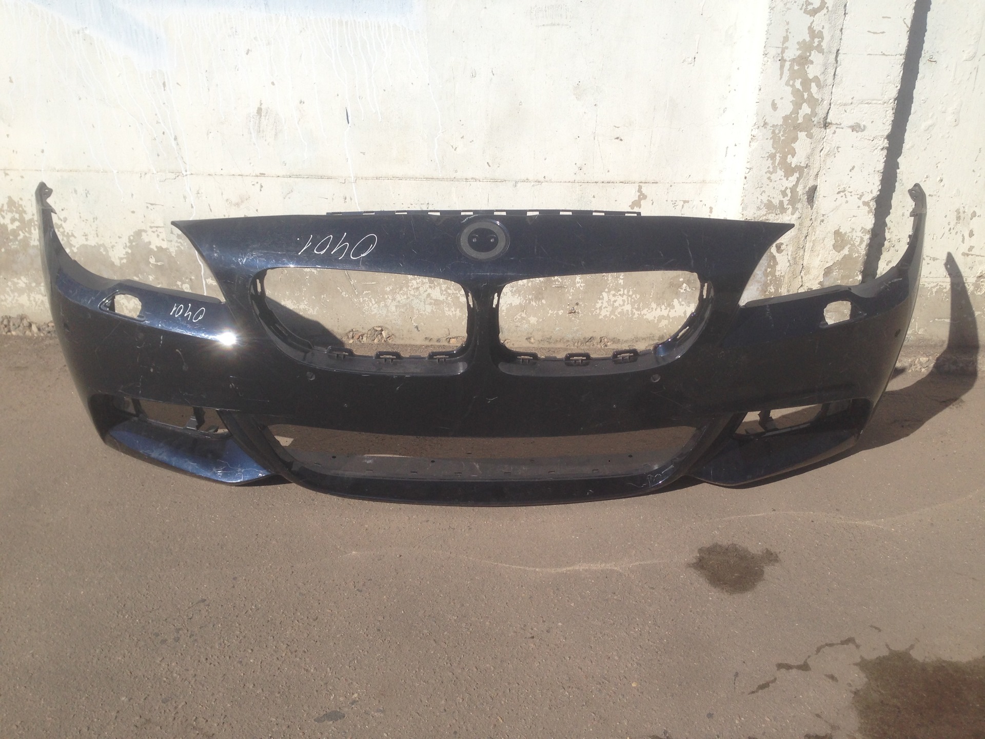

Ну а так как я нищеброд, я решил брать б.у. скорлупу.
Начал обзванить разборки, цены на Авито колеблились от 12 до 20 тыс за голую скорлупу и от 45 до 50 за бампер в сборе.

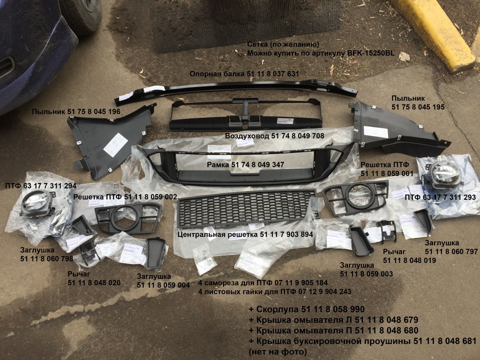

После этого, я решил выяснить, что же именно входит в состав бампера.

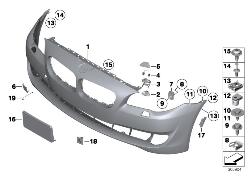

Изучив подробно номера всех необходимых деталей в каталоге,
а также немного помучив своими вопросами slaveoffear и WannaBeEvil, я собрал для себя точный список.
Решил покупать всю внутреннюю требуху отдельно, т.к. по цене выходило дешевле чем б.у. с разборки, и дешевле, чем покупать готовый пакет дооснащения 51 95 2 288 976 за 60 штук.
Тем более, учитывая опыт Дениса slaveoffear, там может оказаться много лишних и перепутанных деталей. Да еще и выхлоп я тоже планирую ставить на две стороны, так что диффузор нужно будет покупать отдельно. В общем, все говорит о том, что есть смысл использовать "кастом" вариант.

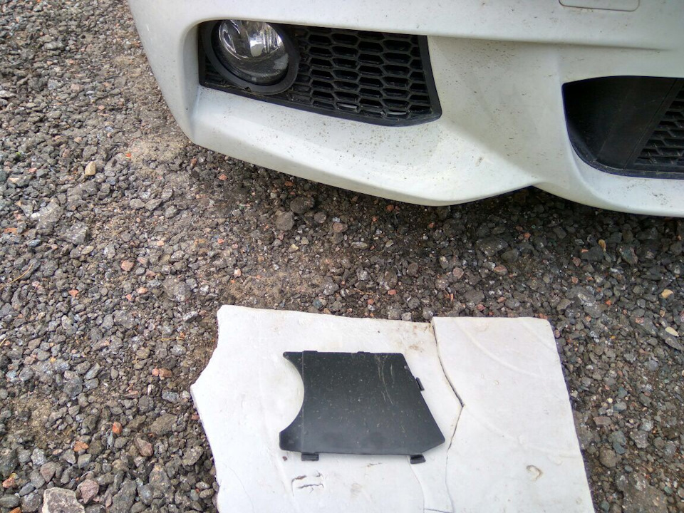

На Авито была куплена скорлупа рестайлового М-бампера за 14 тыс, в состоянии "под покрас".

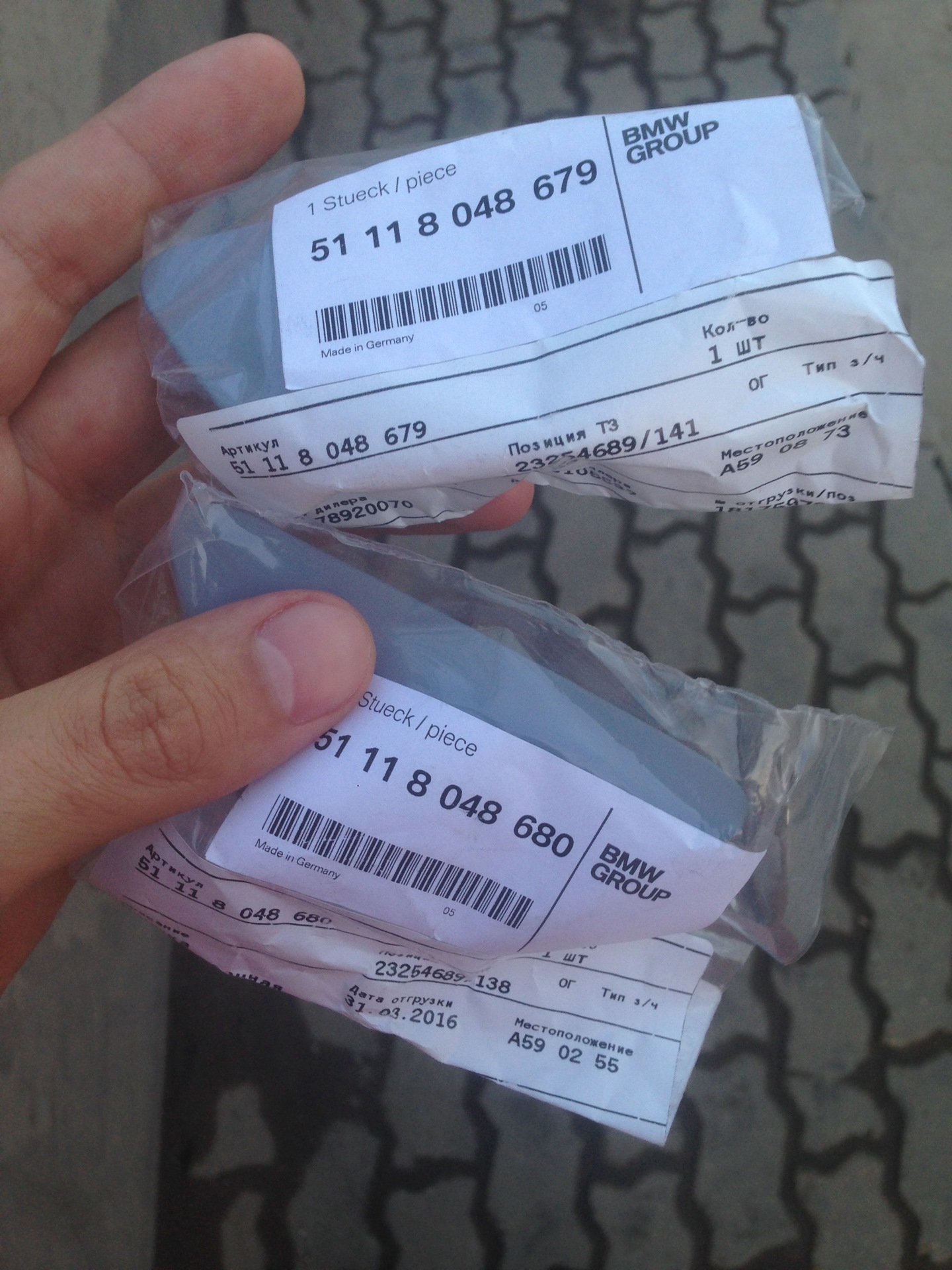

Крышка буксировочной проушины, в моем случае, включена в комплект. Крышек омывателей, увы, не было.
Пришлось покупать отдельно.

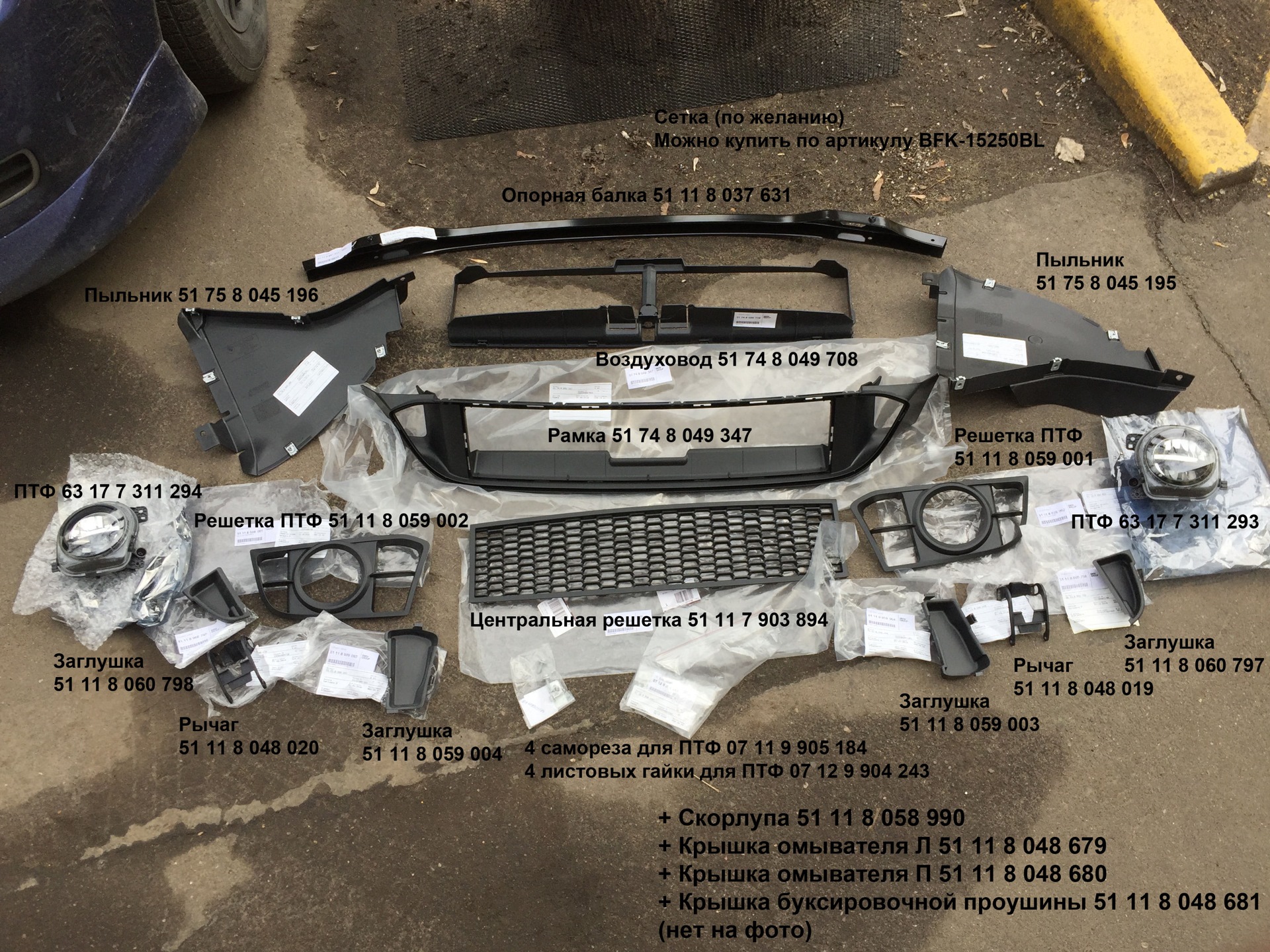

Далее, необходимо было собрать все внутренности. Номера всех необходимых деталей можно увидеть на следующем фото
Их я собирал по всей Москве. Что-то нашел на Авито, что-то в Экзисте, что-то в других магазинах. Информация по ценам будет в конце записи.

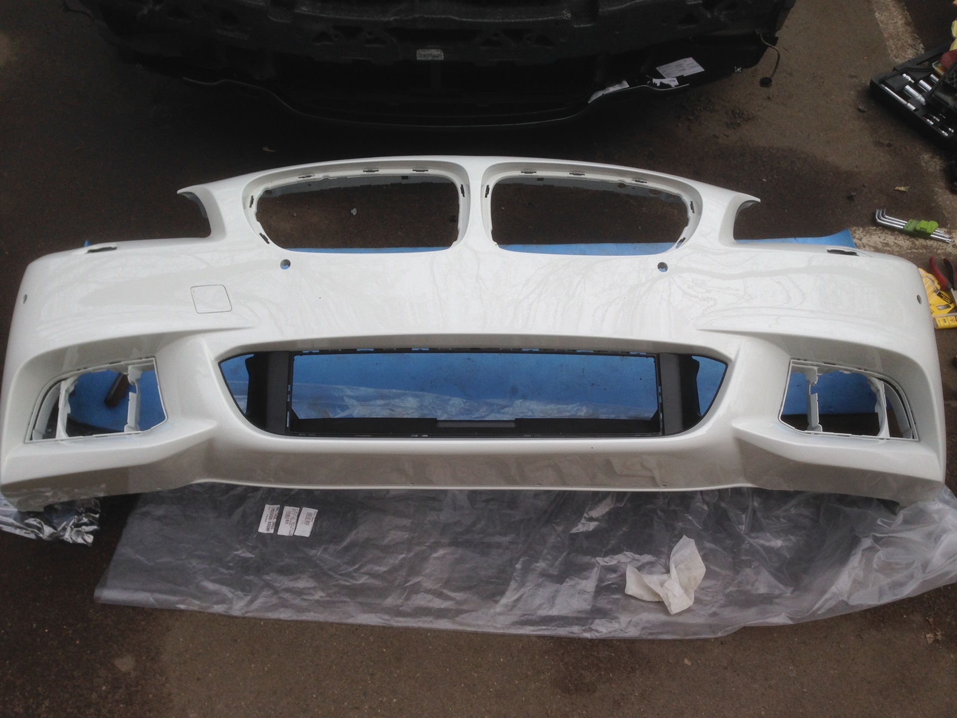

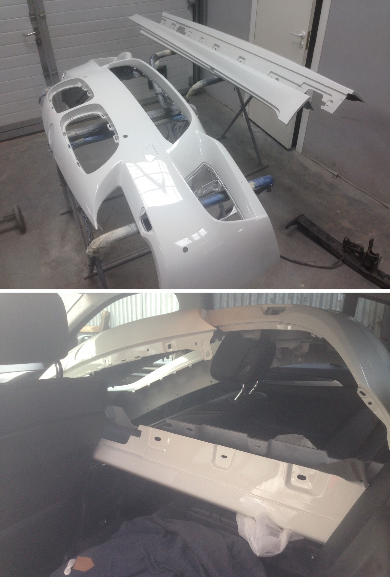

Отвез бампер и пороги (ой, спойлер) на покрас.
Хоть бампер был и без следов ремонта, он имел много мелких царапин и косяков. Так что его "ремонт" вышел в 2,5 тыс. Покраска 7 тыс.
Красил тут: Pit-Stop Color
Качеством работ остался доволен, ребята все сделали на высшем уровне, и с цветом угадали. Так что задний бампер и спойлер тоже к ним повезу.

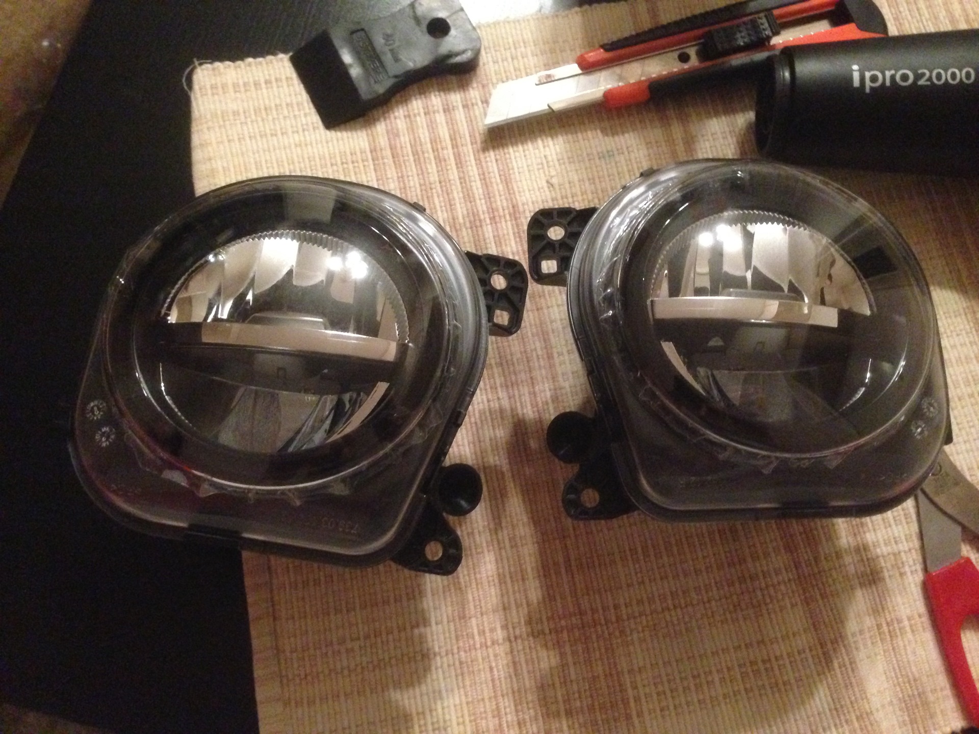

Также, прежде чем все устанавливать, я решил закатать новенькие ПТФ в бронепленку. Пол часа работы и готовый результат
Края специально подогнул. Это не потому что я рукожоп) Их все равно не видно, а так мне кажется надежнее. Теперь вся моя передняя оптика защищена!

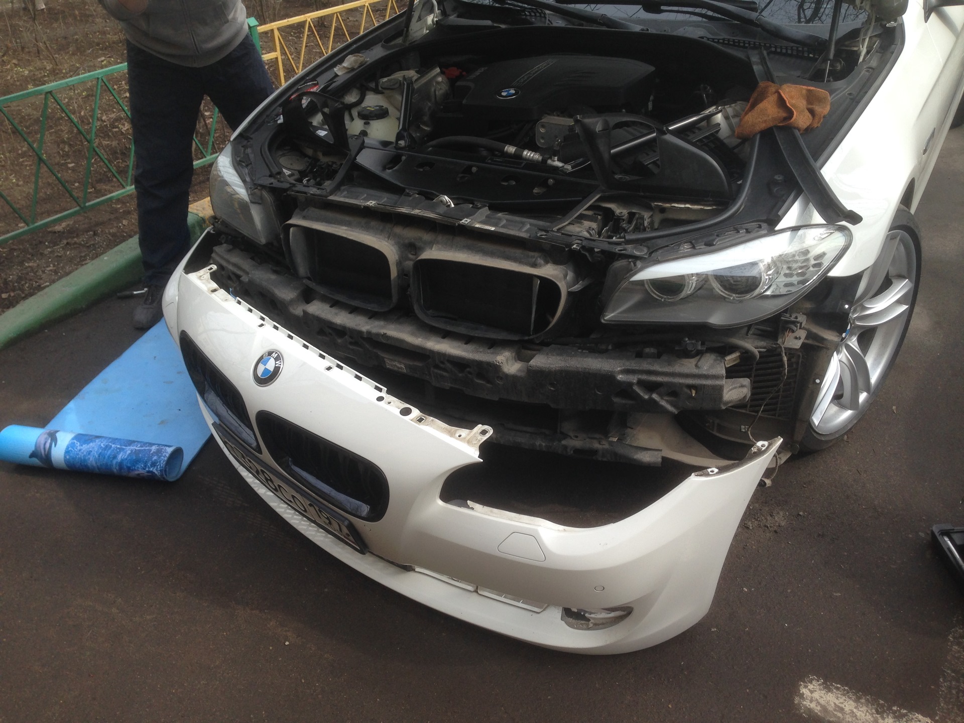

Ставить бампер решил сам. Это дело не хитрое, как мне кажется Тем более при наличии прямых рук и помошников)
Итак, собираем все детали в кучу, берем помошников, в том числе хвостастых
И принимаемся за работу.

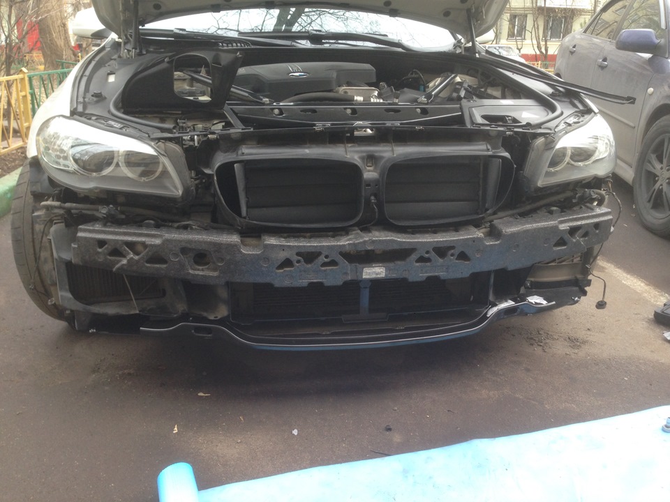

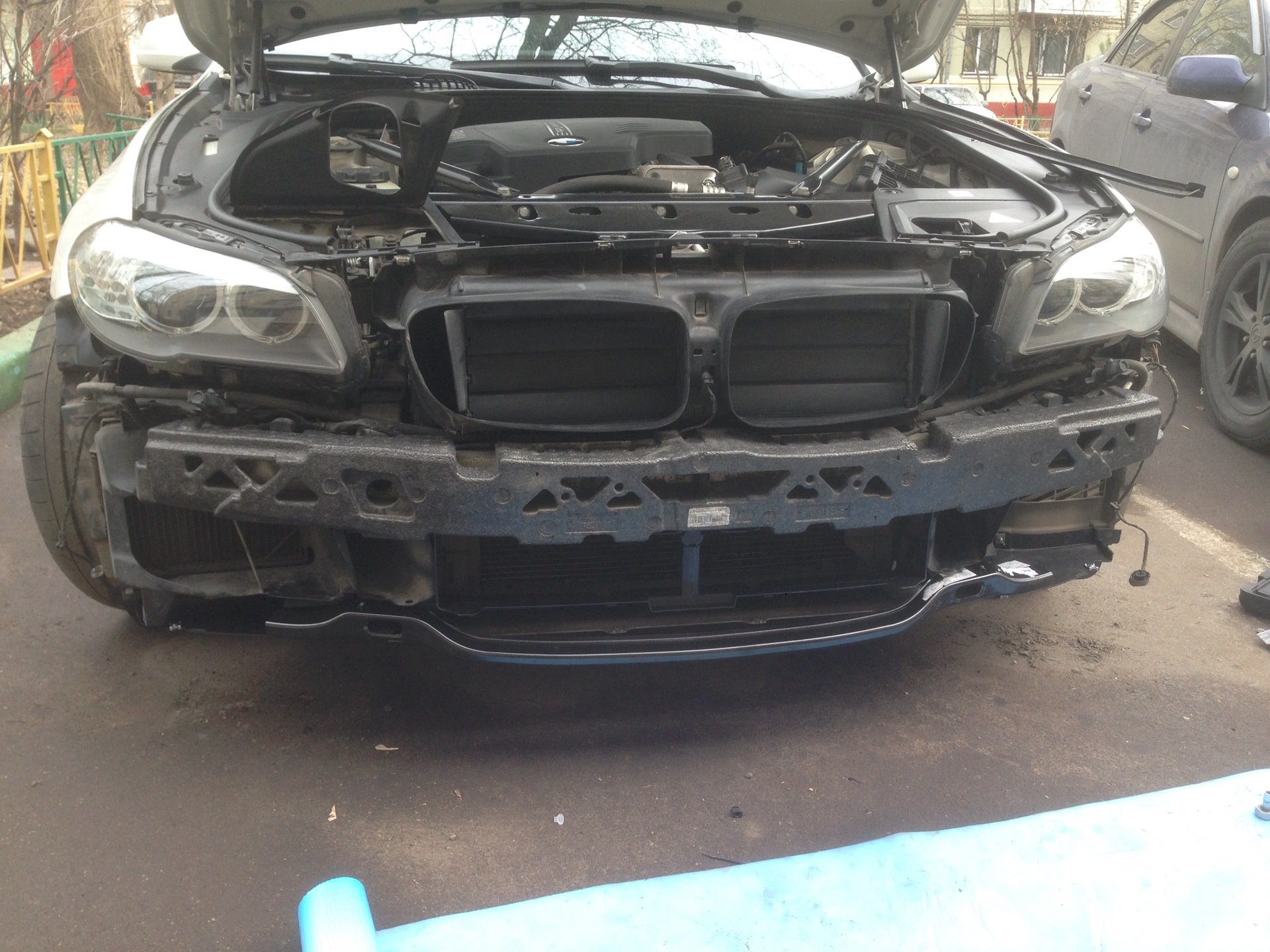

Чтобы снять бампер, необходимо:
— открутить 6 болтов Torx сверху, под капотом.
— открутить все саморезы снизу от защитки и пыльников.
— открутить по три самореза с каждой стороны, в районе колесных арок
— и самое сложное — открутить по два самореза с каждой стороны в районе стыка крыла и фары.
Далее, тянем аккуратно бампер на себя, отключаем фишки парктроников и ПТФ.
Готово.

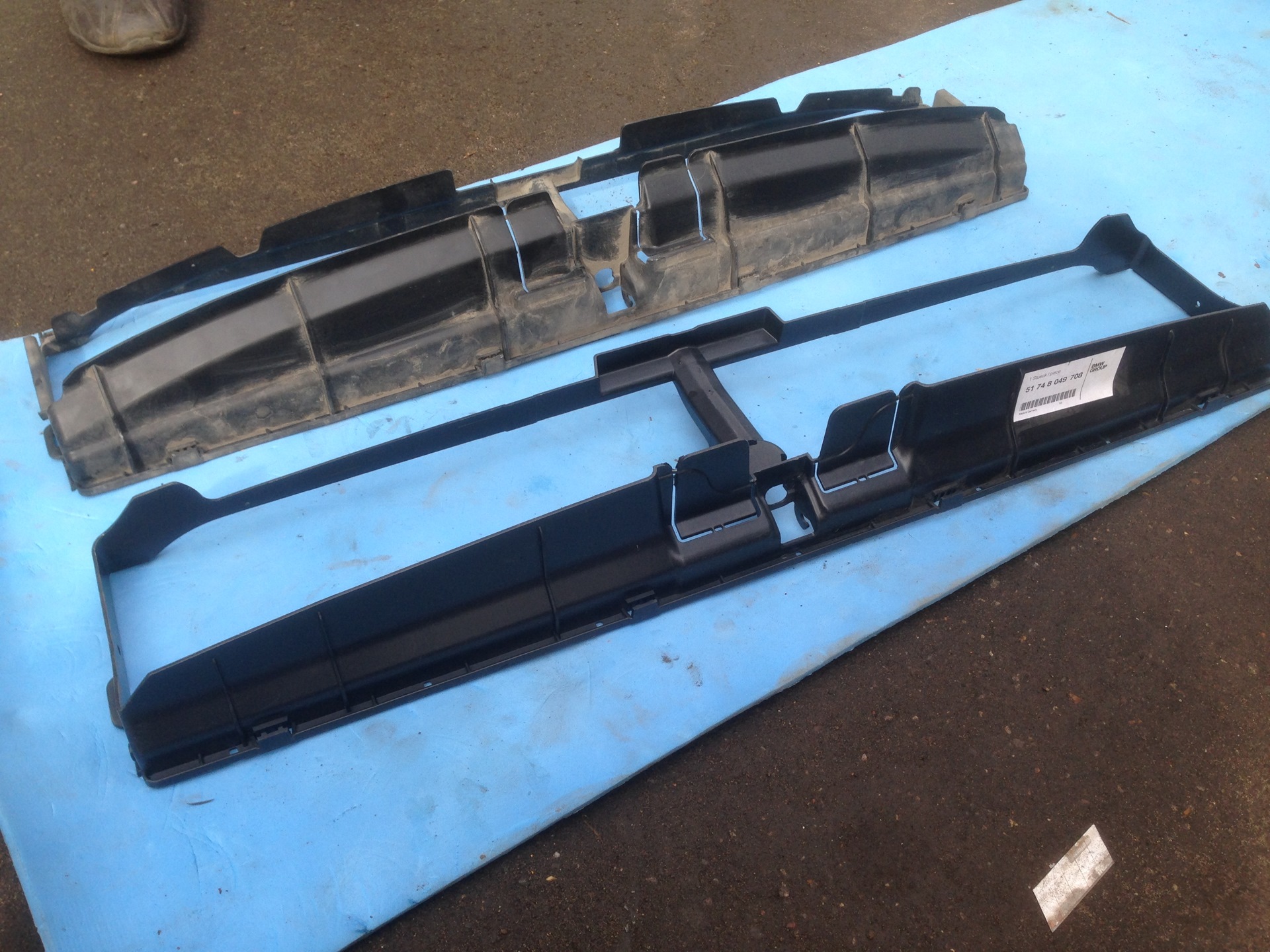

Теперь, необходимо установить новую опорную балку под М-бампер, она немного выгнута вниз, по сравнению с родной. Также, в идеале, заменить ударный демпфер под М-бампер. Но я этого делать не стал т.к. неоднократно читал, что подходит родной. И действительно, после примерки нового бампера я вообще не обнаружил накаких проблем. Думал, придется его подрезать и подгонять, но оказалось, что он ничем особо не отличается. Так что можно смело оставлять родной и сэкономить 1-2 тыс руб.
Еще, необходимо заменить центральный воздуховод. Его я нашел случайно на авито, за 500р, новый. Поэтому взял не раздумывая. Но на самом деле, какой-то принципиальной разницы между ним и родным я не увидел. Вполне возможно, что можно было оставить родной.

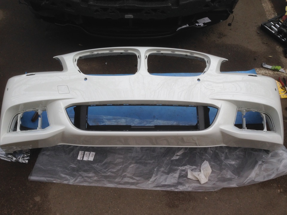

Теперь переходим к самому бамперу.
Устанавливаем центральную нижнюю рамку.
Со старого бампера устанавливаем ноздри, эмблему, парктроники, прокладываем проводку, устанавливаем ленту крепления буксировочной проушины, ну и номер.

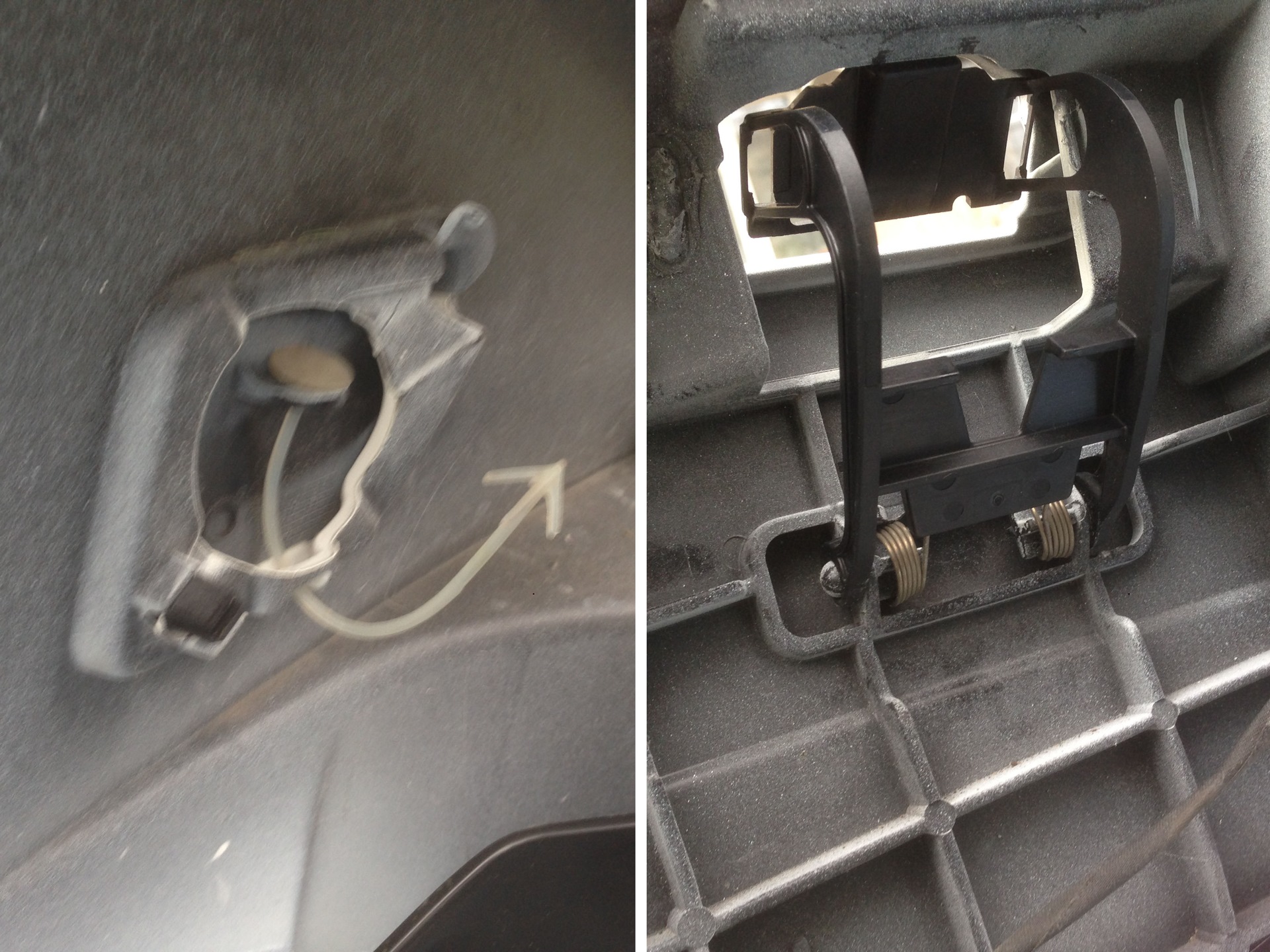

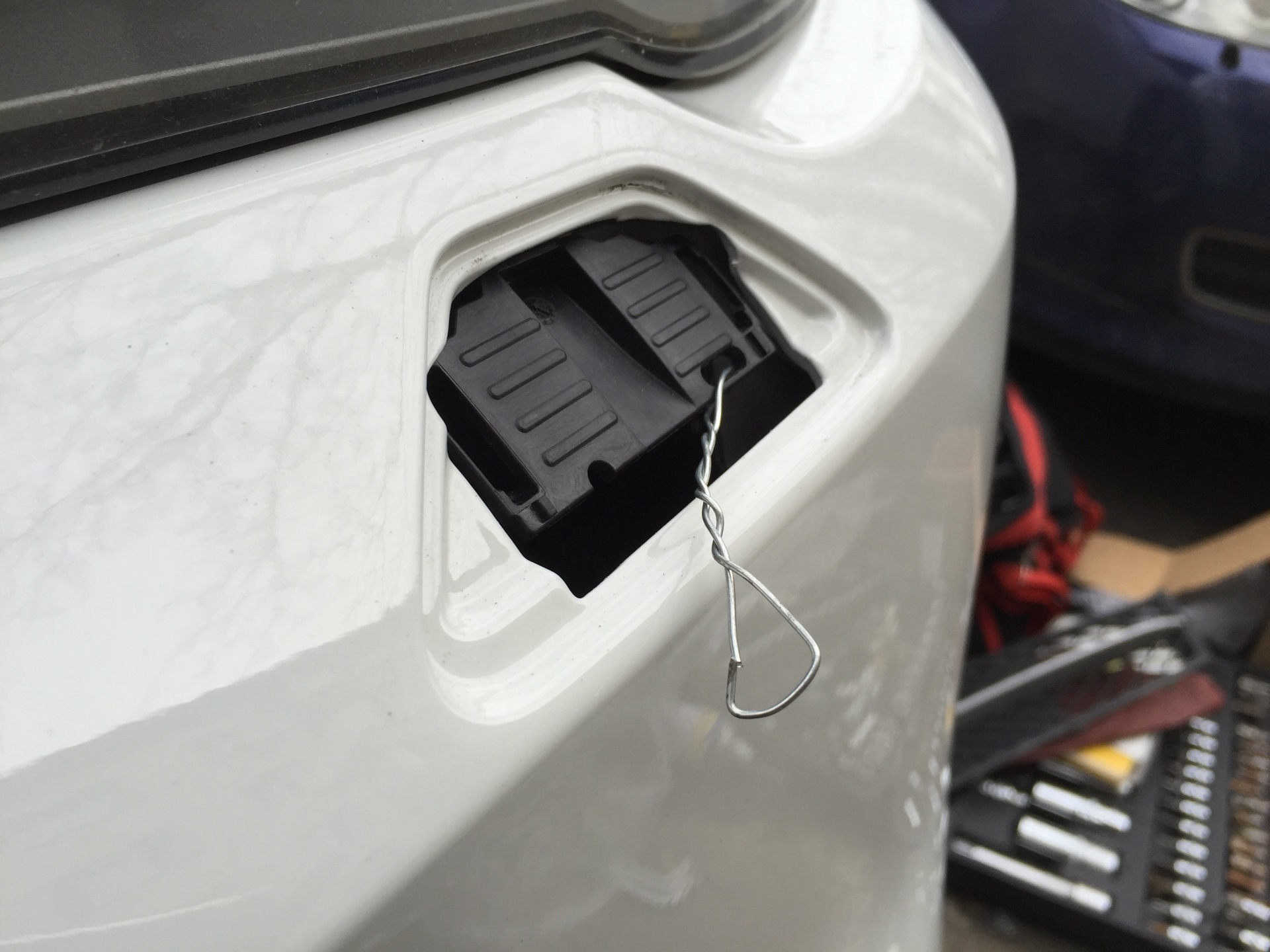

Также, устанавливаем новые рычаги омывателей и крышки.
Но т.к. крышки пришли ко мне в самый последний момент, я их закинул на покраску. А пока решил ставить без них.
На всякий случай примотал проволочки к рычагам, чтобы можно было без проблем установить крышки, не разбирая бампер.
Вот такой вот колхоз)
Далее, устанавливаем сам бампер, не забыв при этом подключить фишку парктроников.
ПТФ и нижнюю решетку можно установить позже.
Выставляем зазоры. Мы это делали первый раз, но в общем ничего сложно. Как по мне, для первого раза вышло очень даже неплохо. Все таки оригинал рулит. Да и вообще, получил огромное удовольствие, при установке новых деталей. Все садится четко, без каких либо проблем и изощрений.

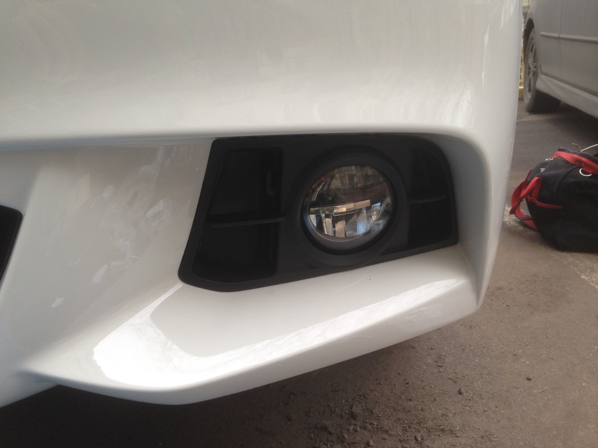

Далее, устанавливаем противотуманки. Левая встала без проблем.

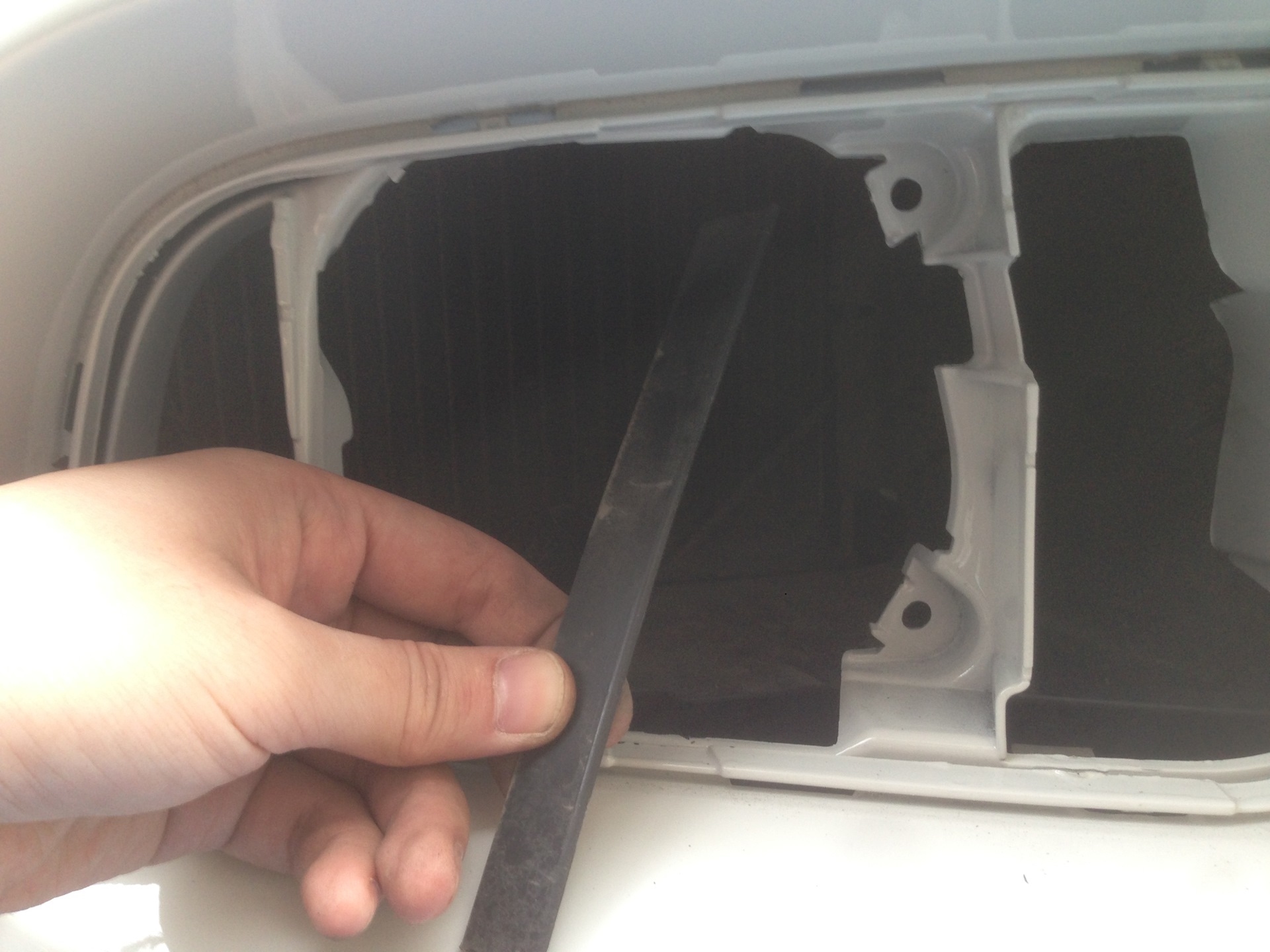

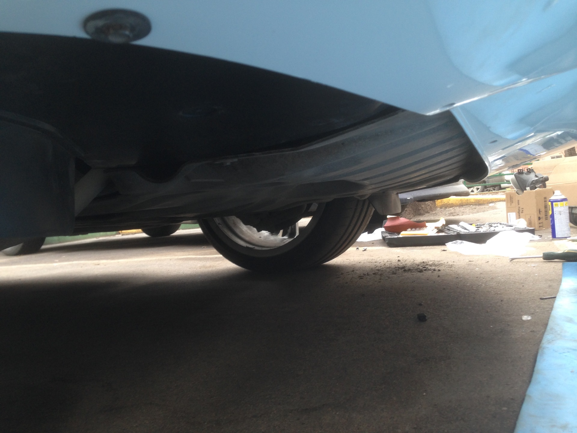

А вот с правой был один нюанс. Дело в том, что там стоит масляный радиатор коробки (кажется) и к нему идет пластиковый воздуховод. Так вот, у этого воздуховода есть пластиковая перемычка, которая мешала установке ПТФ. Какой-то особой нагрузки она не несла, поэтому я ее отрезал и все встало ок.
Снизу бампер не прикручивал, сделал как в отчете Дениса slaveoffear. Просто оставил небольшой зазор между бампером и защиткой, чтобы не деформировать его. Защитку решил не менять на пластиковую под М-бампер.
Держится все довольно крепко.

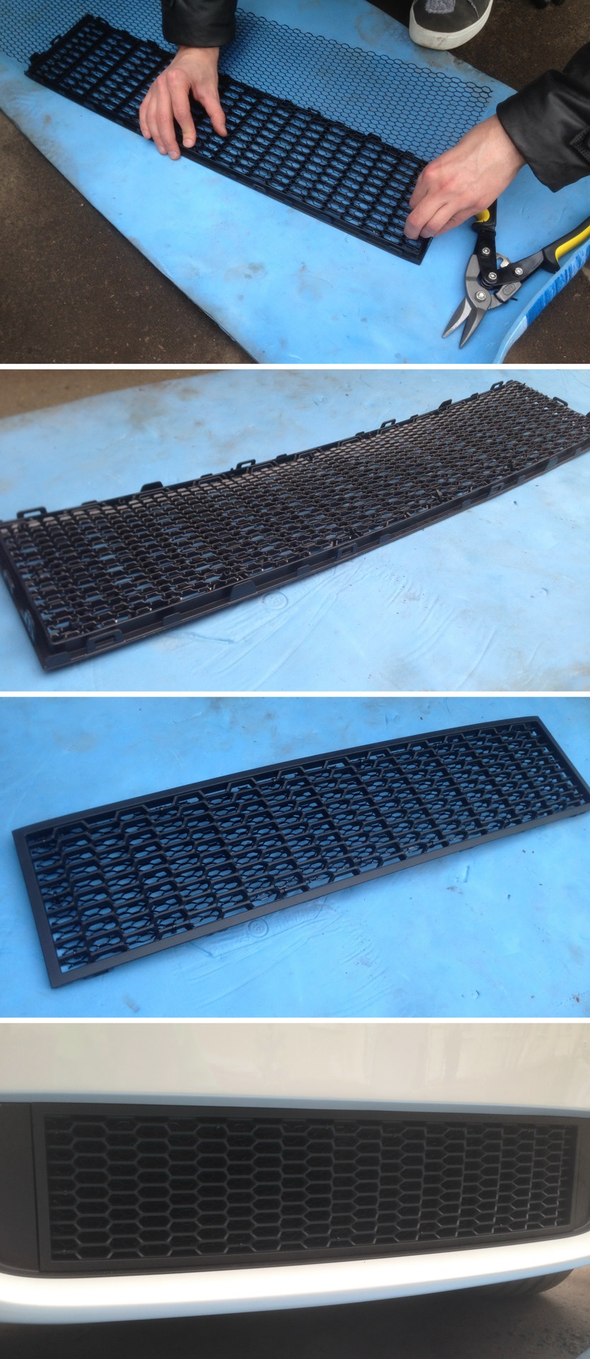

Ну и последний штрих, центральная решетка радиатора. Дело в том, что увидев состояние радиаторов снизу, я немного прифигел. Очень много коцок и даже дырок(!) во внешнем радиаторе. Решил я это дело защитить хоть как то и установить сетку от камней. Её я купил заранее на авторынке, за 250р.
На ноздри сетку ставить не стал т.к. у меня там есть пластиковые шторки, которые почти всегда закрыты, да и по трассе я очень редко езжу.
А вот решетку "затюнил" таким образом
Посадил по периметру на черные хомутики, которых даже не видно.
Теперь я спокоен.

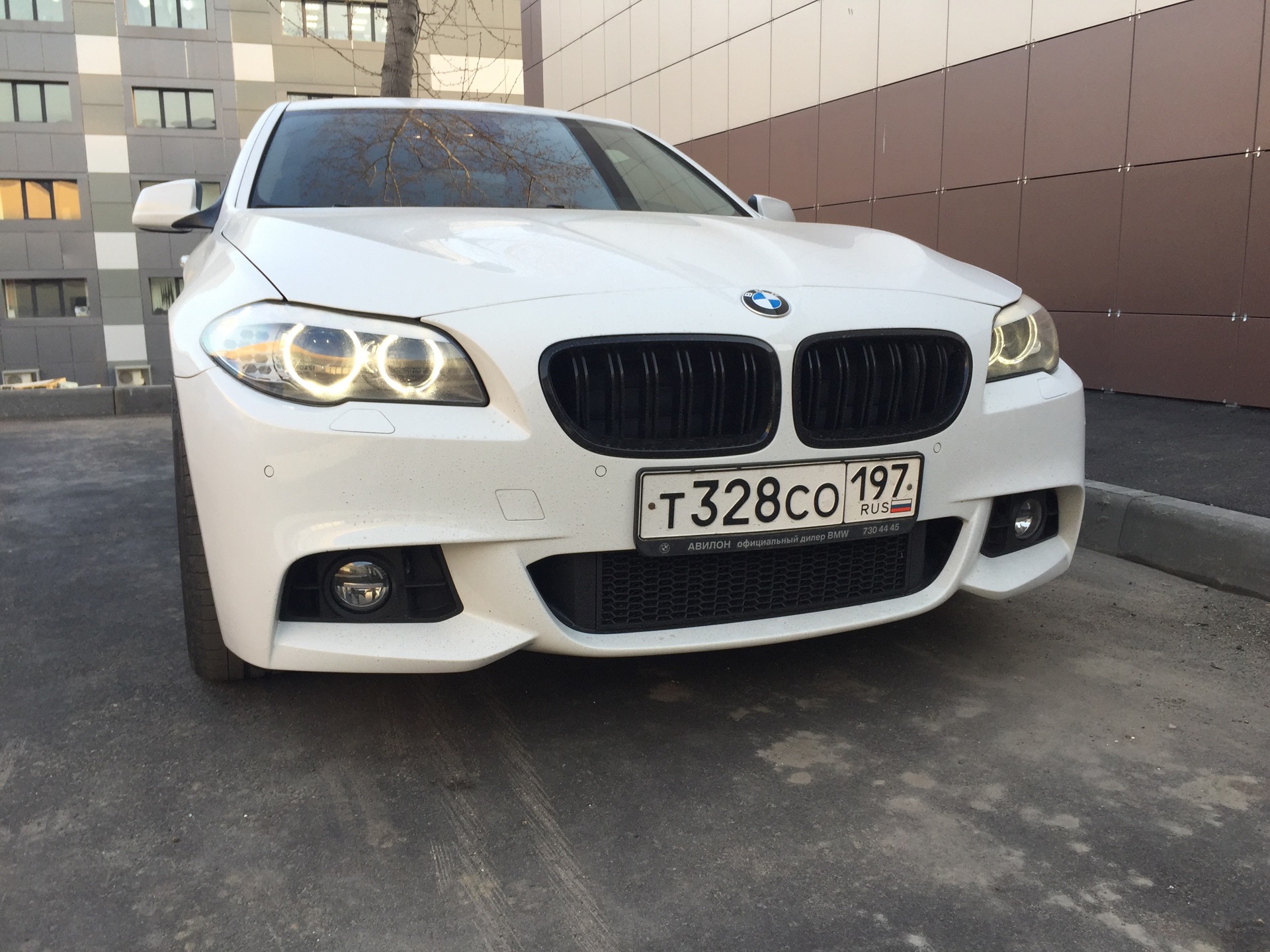

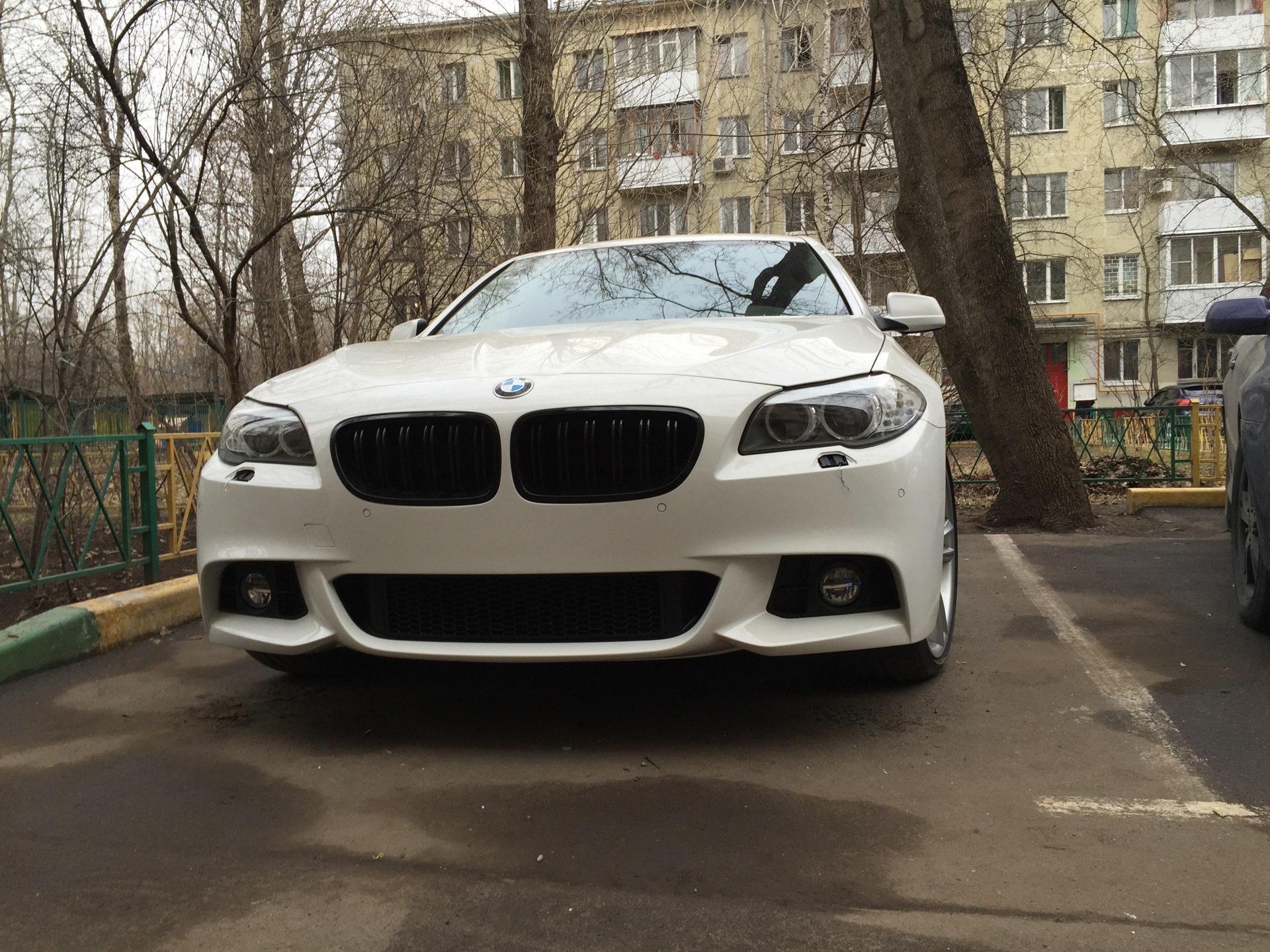

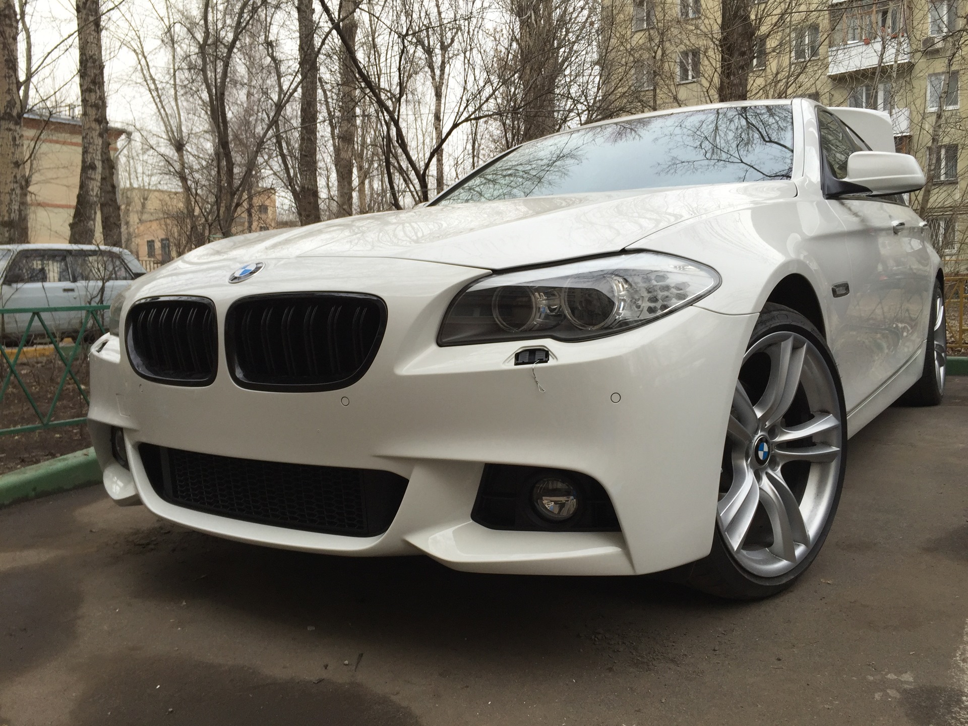

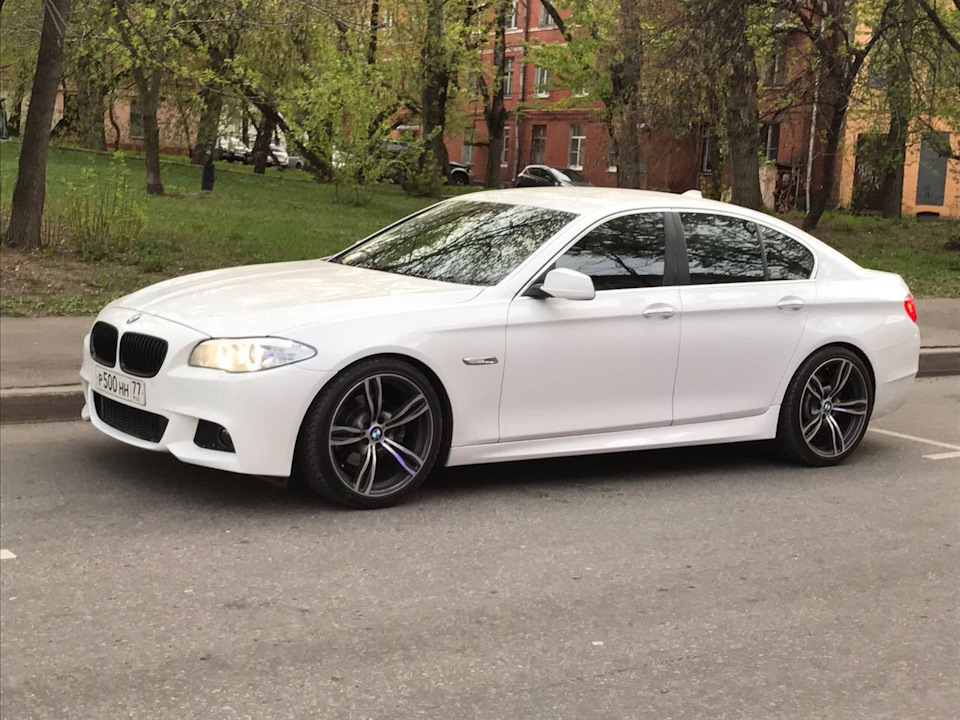

Ну и в заключении, готовый результат. Крышки омывателей поставлю завтра, когда заберу их с малярки. Так что не пинайте сильно)
О даа, это именно то, о чем я мечтал) Сразу другой вид стал.
Правда, моя жена разницы не заметила (facepalm) =)
Осталось еще закодировать туманки, чтобы машина перестала ругаться на них. Хоть они и горят, и даже не мигают) Но об этом в следующей записи.

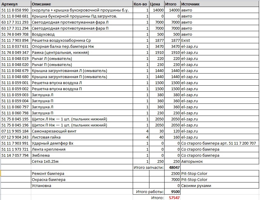

Кого интересует финансовая сторона вопроса, тут все цены:
Как я уже говорил, собирал запчасти по всей Москве, в целях экономии. Так что это, пожалуй, минимальная цена, за которую можно установить оригинальный передний М-бампер.
Б.у. с разборки будет стоить тех же денег, но в моем случае все новое, кроме самой скорлупы. Так что, делайте выводы ;-)

У меня вопрос — 58 т — это только передний бампер? без порогов как я понимаю?
Да мне не привыкать, я вечно тачку во дворе делаю)) Гараж мне только снится(
Да, 58 это только передний бампер вышел, про пороги скоро будет отдельная статья
А бампер задний планируется?
Обязательно! Просто надо во-первых решить вопрос с выхлопом, а во-вторых подкопить бабла)
Тогда получиться почти 100 по деньгам
Если зад ещё покупать и красить
Пороги мне обойдутся мне примерно в 29, а задний бампер на разборках в районе 20-25 продают. С начинкой выйдет где то 35 наверное. Там внутренностей поменьше. + покраска 7-9тыс
Так что полный комплект, если ставить все самому, выйдет наверное 58 + 29 + 43 = 130 тыс. Без порогов да. в районе 100-ки
