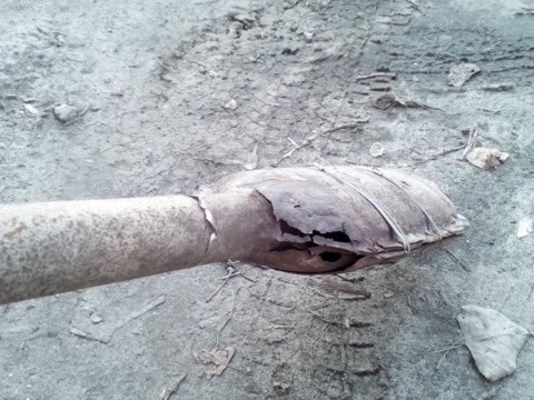

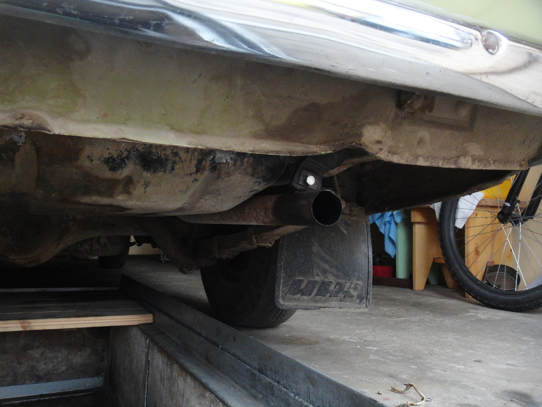

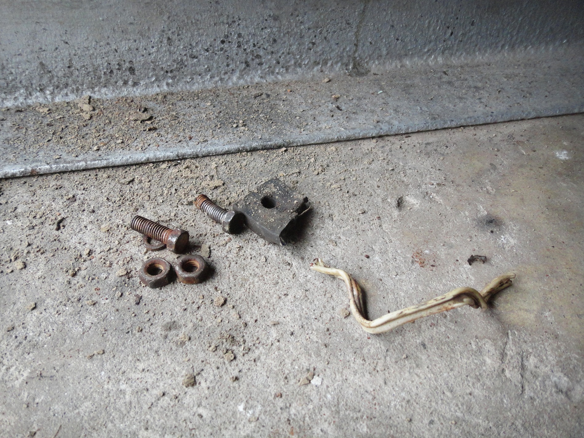

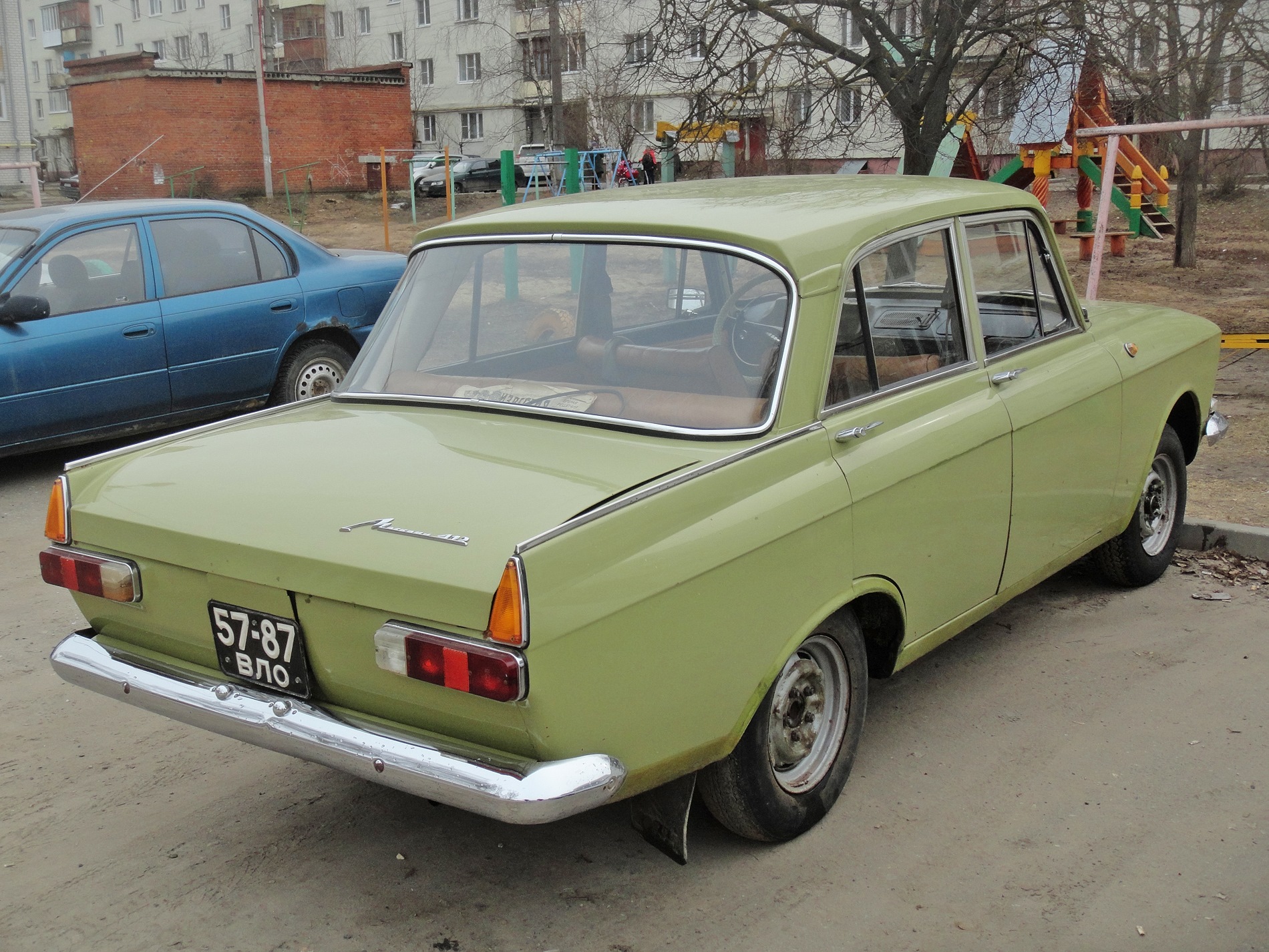

Неспроста заиграла в голове песня экзотик-поп-дуэта "Кар-Мэн"! Сегодня, открыв сезон и на время освободив гараж, загнал Ижевского, чтобы сделать надоедливое брякающее крепление выхлопной трубы. На нервы действовало несказанно. В общем, получилось нисколько не эстетично, зато очень даже практично — вырезал из выброшенной покрышки филе с нитями корда, пробил два отверстия и нацепил. К слову о закисших болтах с гайками — ничего пилить не пришлось, сосед, увидав мои безуспешные потуги, подоспел с крутыми немецкими ключами и мы заставили этих парочек выйти по резьбе! Как миленькие пошли!
Вчера почти весь день обкатывал машину и хочу сказать, что подвеска — подубита, по прямой дороге на скорости 50 км/ч уже ощущается тряска, а на ухабистой подкидывало до потолка, ресурс амортизаторов стремится к нулю. Понял, что балансировкой колес не отделаешься, поэтому на шиномонтаж не поехал, но посетил мойку, где отмыли колеса и арки (за 100р).

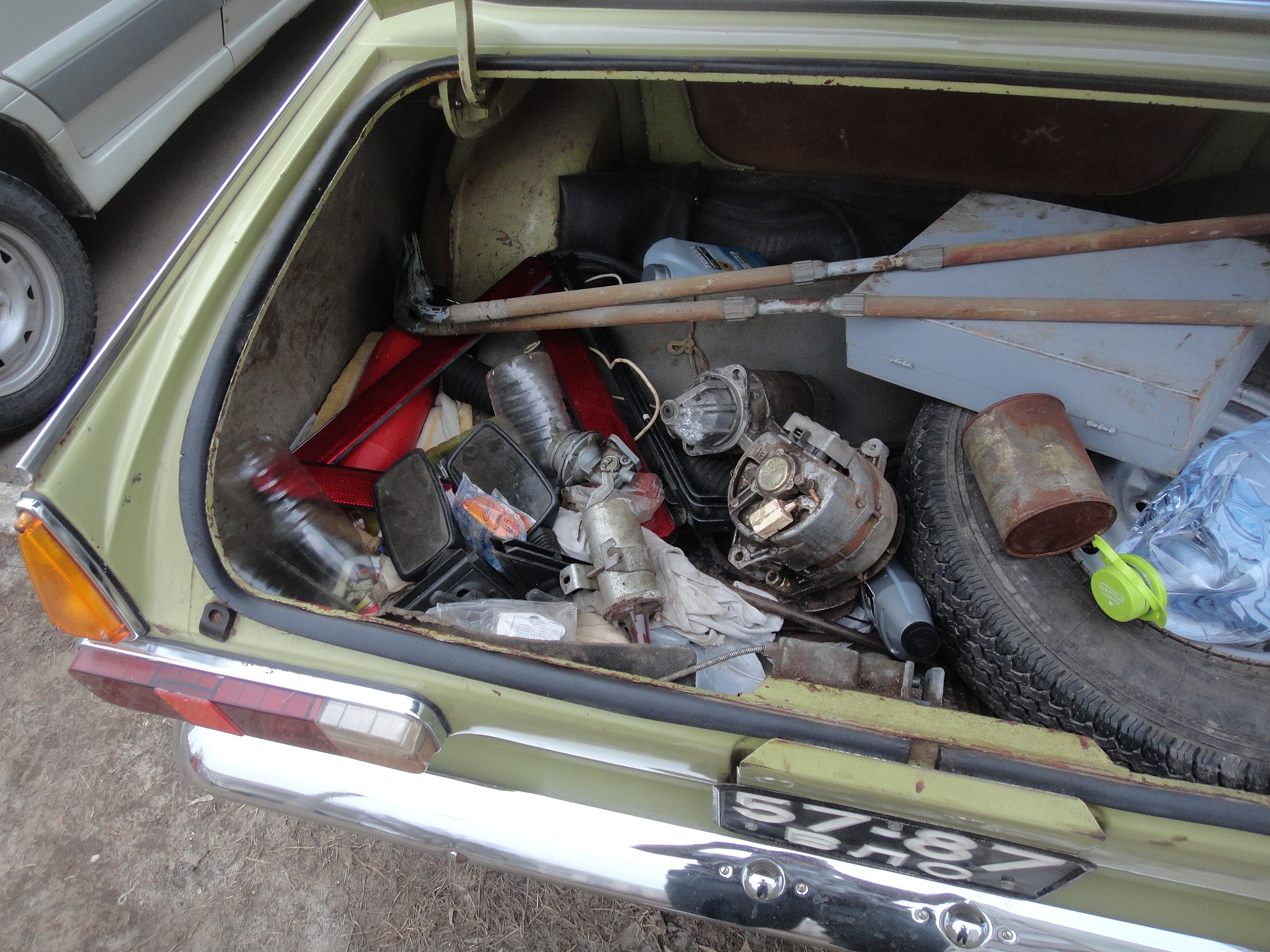

Вечерком, когда я крутился у машины и уже собирался уходить домой, ко мне подошел сосед по дому с предложением забрать завалявшиеся ненужные запчасти к "Москвичу". В итоге — принял в дар багажник на крышу, стартер, генератор, топливный насос, прокладки и прочую мелочевку.

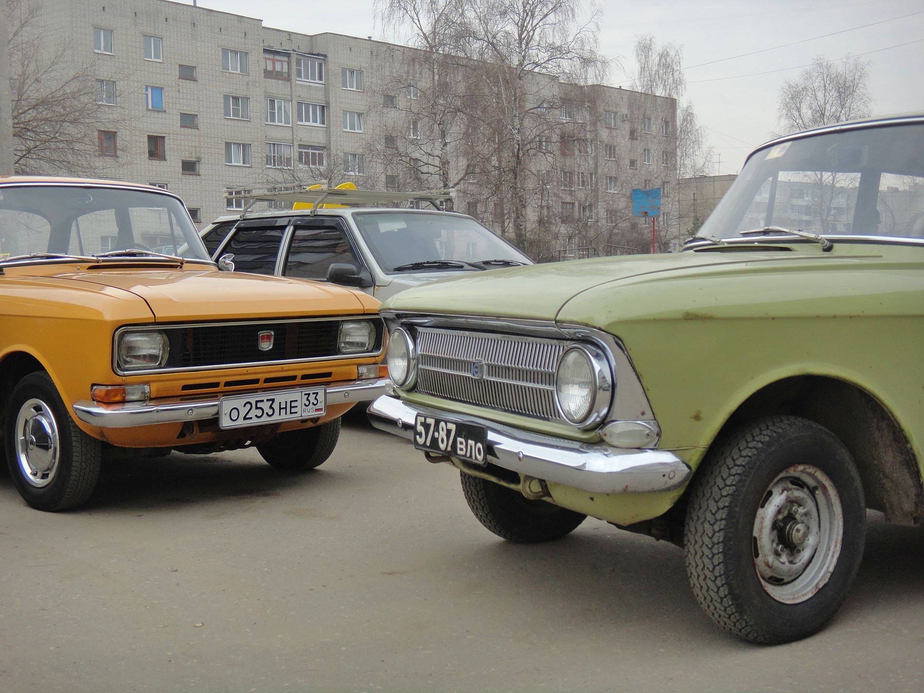

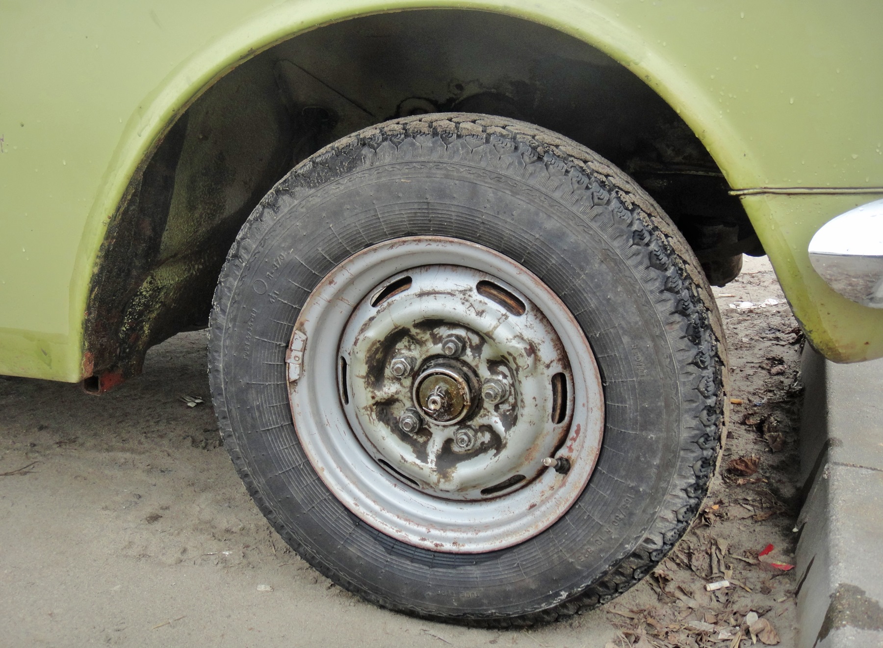

На классических Москвичах и Жигулях нельзя ездить без ступичных колпачков, грязь и пыль попадает в смазку, потом подшипники долго не живут.
Я их снял для мойки колес, после чего сразу надел обратно.
Я не декоративные колпаки имею ввиду. На правом колесе у тебя нет колпачка, что закрывает регулировочную гайку ступицы, а на левом он есть.
