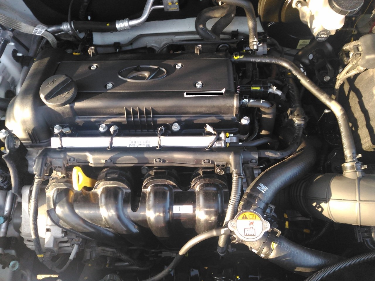

Сегодня +20 градусов, было решено вымывать остатки зимы из под капота))
Заехал на мойку самообслуживания (ох и очередь выстроилась), но это не испортило настроение :)

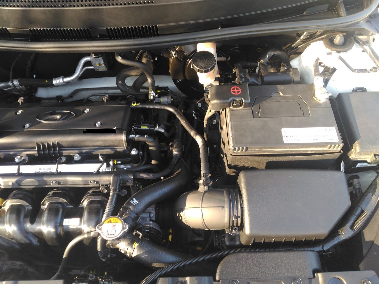

Накрыл пакетом генератор, аккумулятор и предохранители…(залепил по краям скотчем, чтоб наверняка).
Покрыл всё пеной, подождал несколько минут, смывал "ополаскиванием без разводов", что по сути обычная вода с маленьким напором. Завёлся, отъехал, минут 20-30 постоял на солнышке. Теперь чистота, порядок, ну и плюс 10 лошадиных сил конечно-же :D
ps. долго боялся что-нибудь залить, что не заведётся, и так далее. на самом деле боялся зря. не один я мыл так, и у всех всё в порядке))
