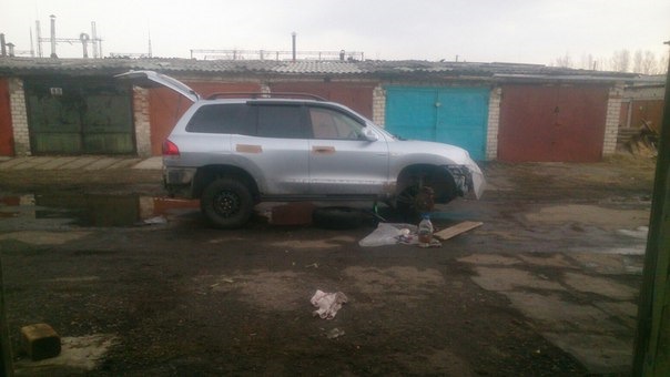

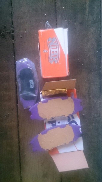

Процедура простая. 1 Откручиваем крышку бочка торможной жидкости. 2 снимаем колесо. 3 откручиваем направляющие суппорта (ключ на 14) 4 снимаем переднюю колодку, закручиваем обратно направляйки и легкой манташкой отдавливаем цилиндры суппорта на место для того что бы по диаметру новые колодки влезли. Собираем все в обратном порядке только на закручиваем крышку бочка, так как после 2-3 колес у вас скорее всего побежит через край. После замены всех колодок, завести автомобиль и дать поработать минут 5. Потом закрыть крышку и прокачать педаль тормоза. На следующий день проверить уровень (на всякий случай).
Погода была отвратительная как только начал делать ливанул дождь именно по этому делал все часа 3-4.
Так же решил покрасить дворники, снимаются легко по 1 гайке)
Пока все еще детали находятся на покраске а крокодил в шикарном виде решил сделать фото. Фото прилагаю.

Колодки по чем и где у нас в йоле брал?!
В районе 3 вышли в партнере
По наличию значит они у нас есть, это хорошо
