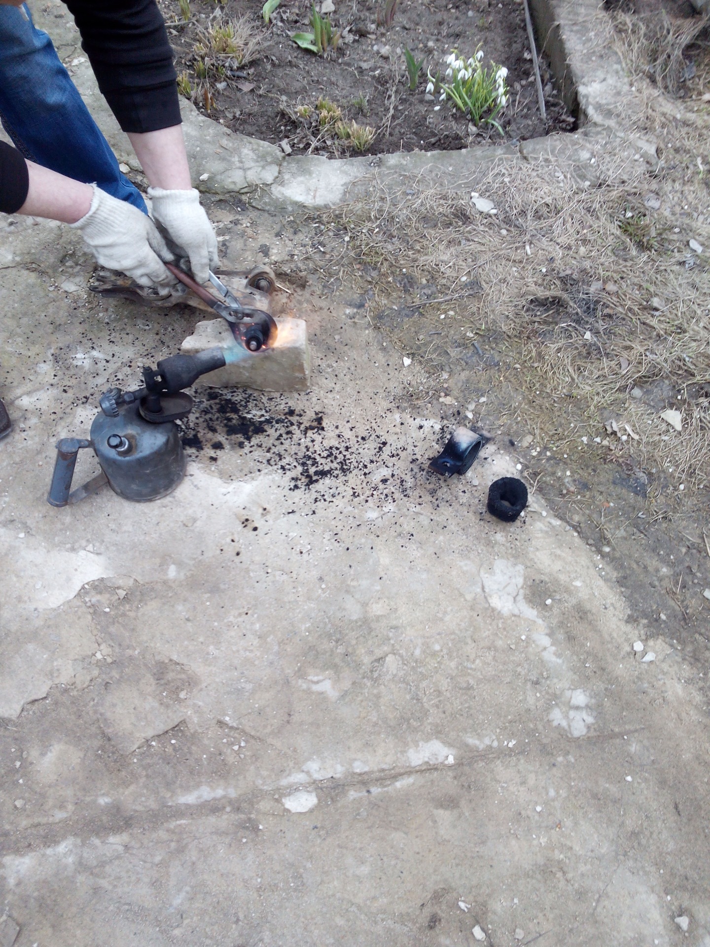

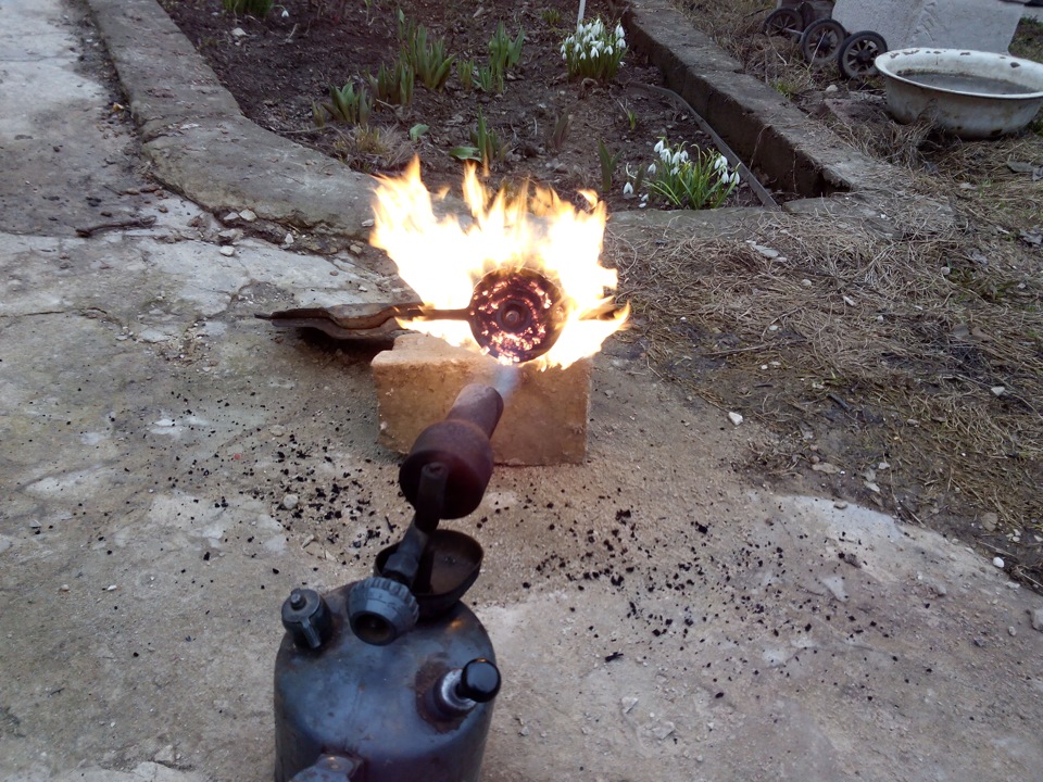

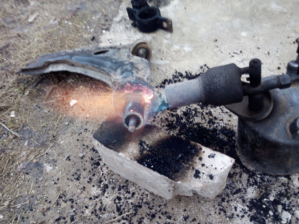

Работы продолжаются вот выпалили сайлентблоки. Сам процесс не сложный паяльной лампой нагрели сайлентблоки резины выгорела затем внутреннию обойму сбили зубилом.
Метал не отпустили? . Я предпочитаю болгаркой надрез делать ;)
врядли чтобы нагреть ракой рычаг до такой температуры нужна серьезная печь, паяльной лампой такую массу не нагреешь
