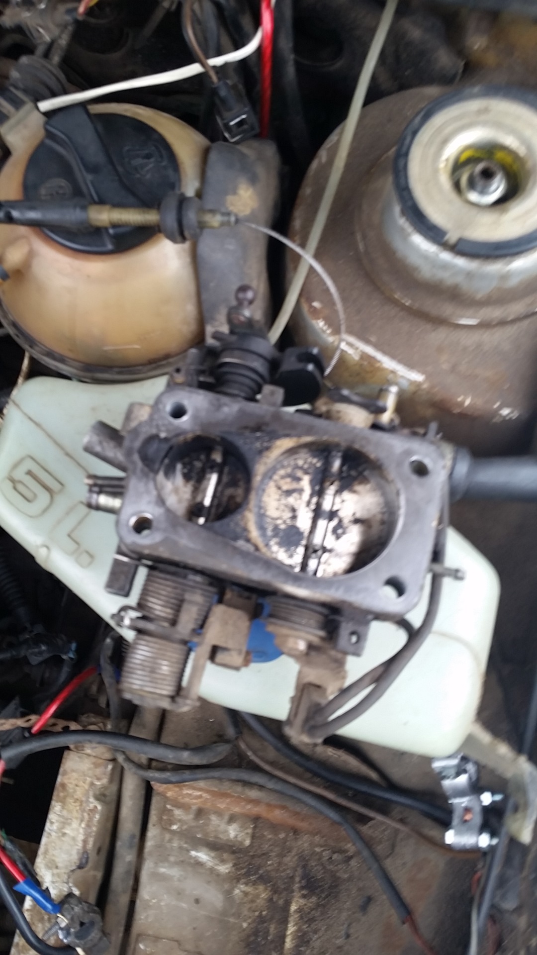

Разобрал дросель и заодно проверил форсунки. Дросель оказался довольно грязный, ну ничего, я промыл вд 40, теперь блестит. Форсунки проверил, оказалось они довольно хорошо распыляют, не капают, не льют, а именно распыляют как надо)) Также клапанную крышку посадил на герметик, теперь не будет подтекать, должно быть сухо)) ремень грм заказал, на следующих выходных предстоит замена и надеюсь мой Василич заведется))) я так посмотрел и решил что ремень перескочил на зубец, так как ремешок подизношенный, да и ослаблен прилично, почти на 1 см прожимается. Вот так как то:) фото мало, так как грязными руками не получается фотать, да и тут ничего сложного не было)
