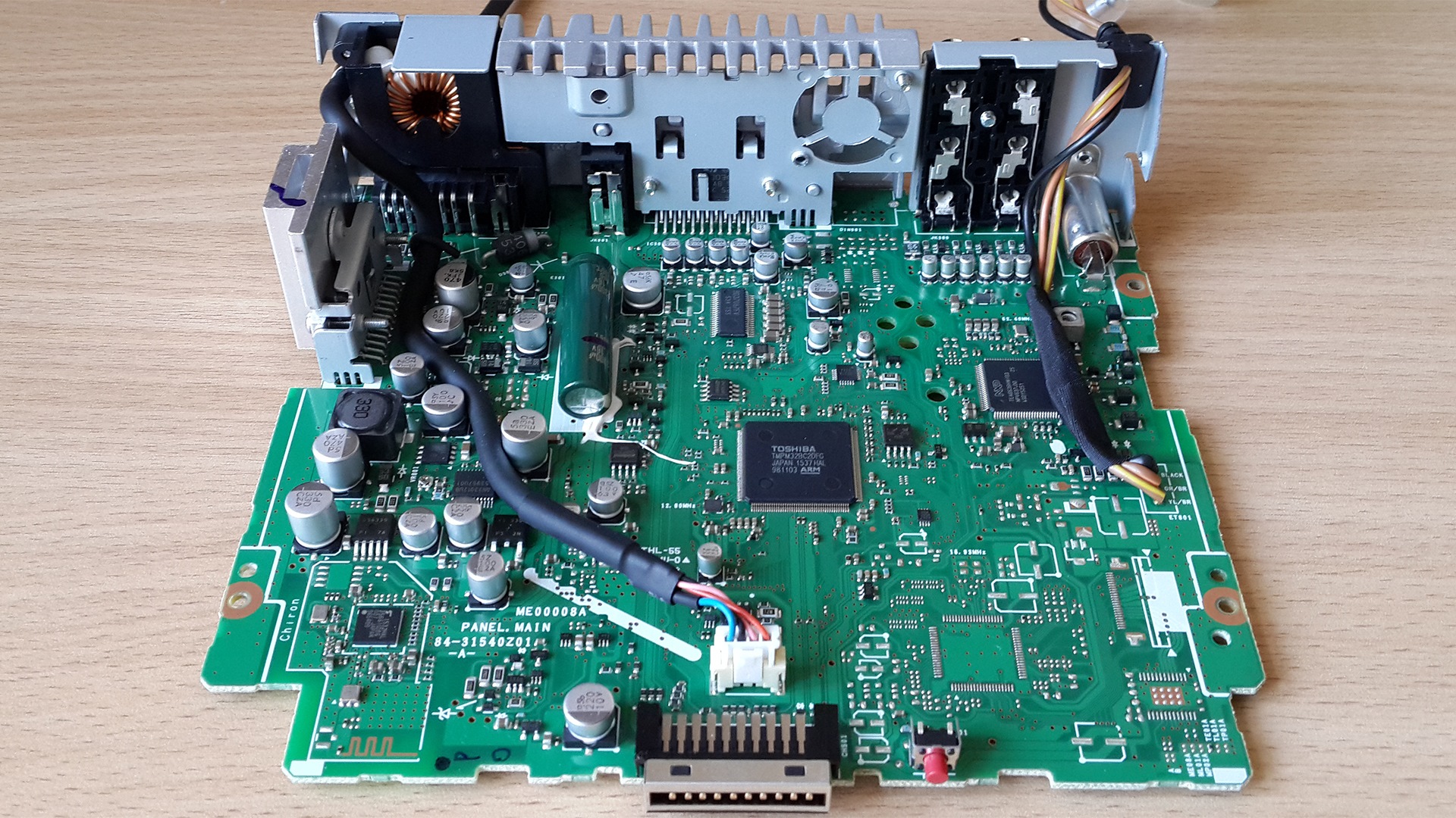

Раз уж я стал владельцем этой магнитолы, хочу добавить немного дополнительной информации.

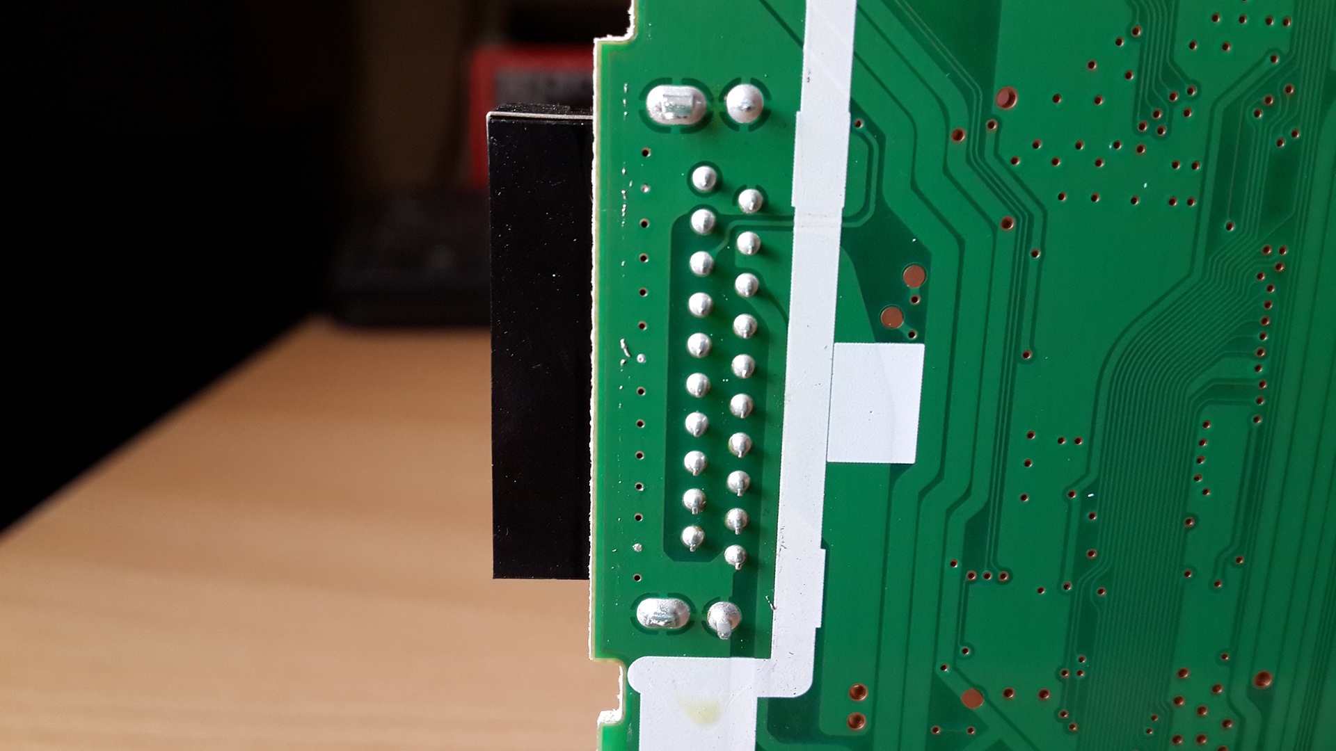

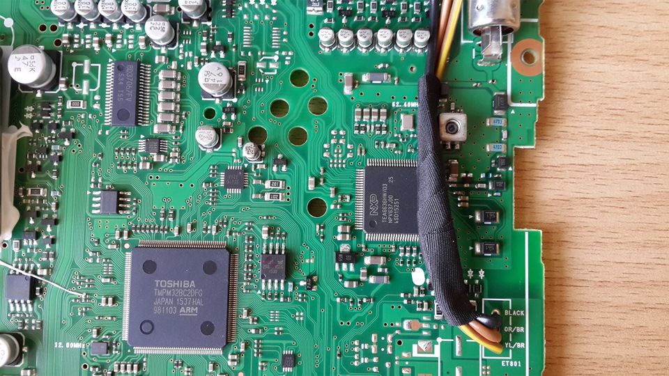

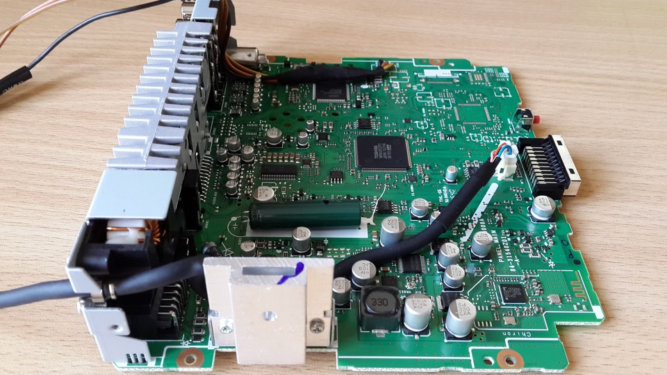

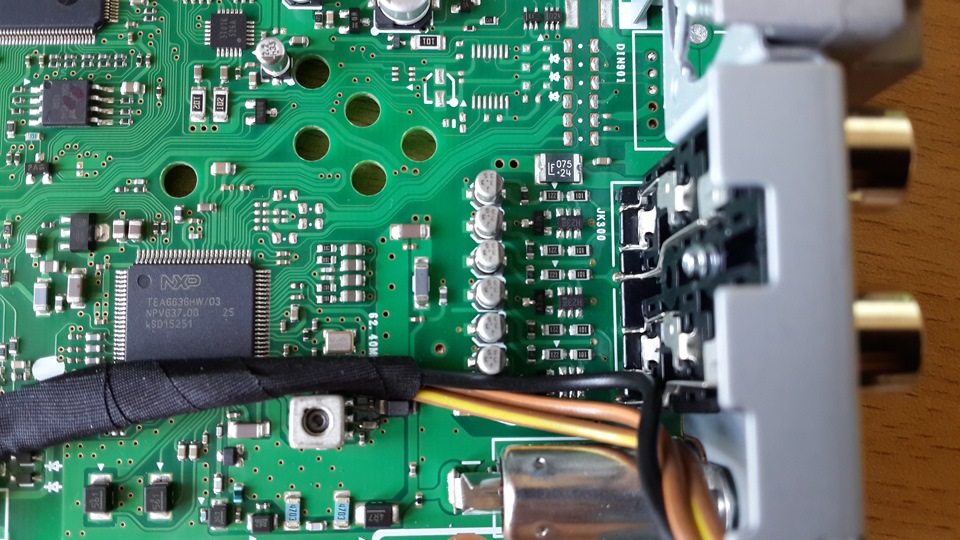

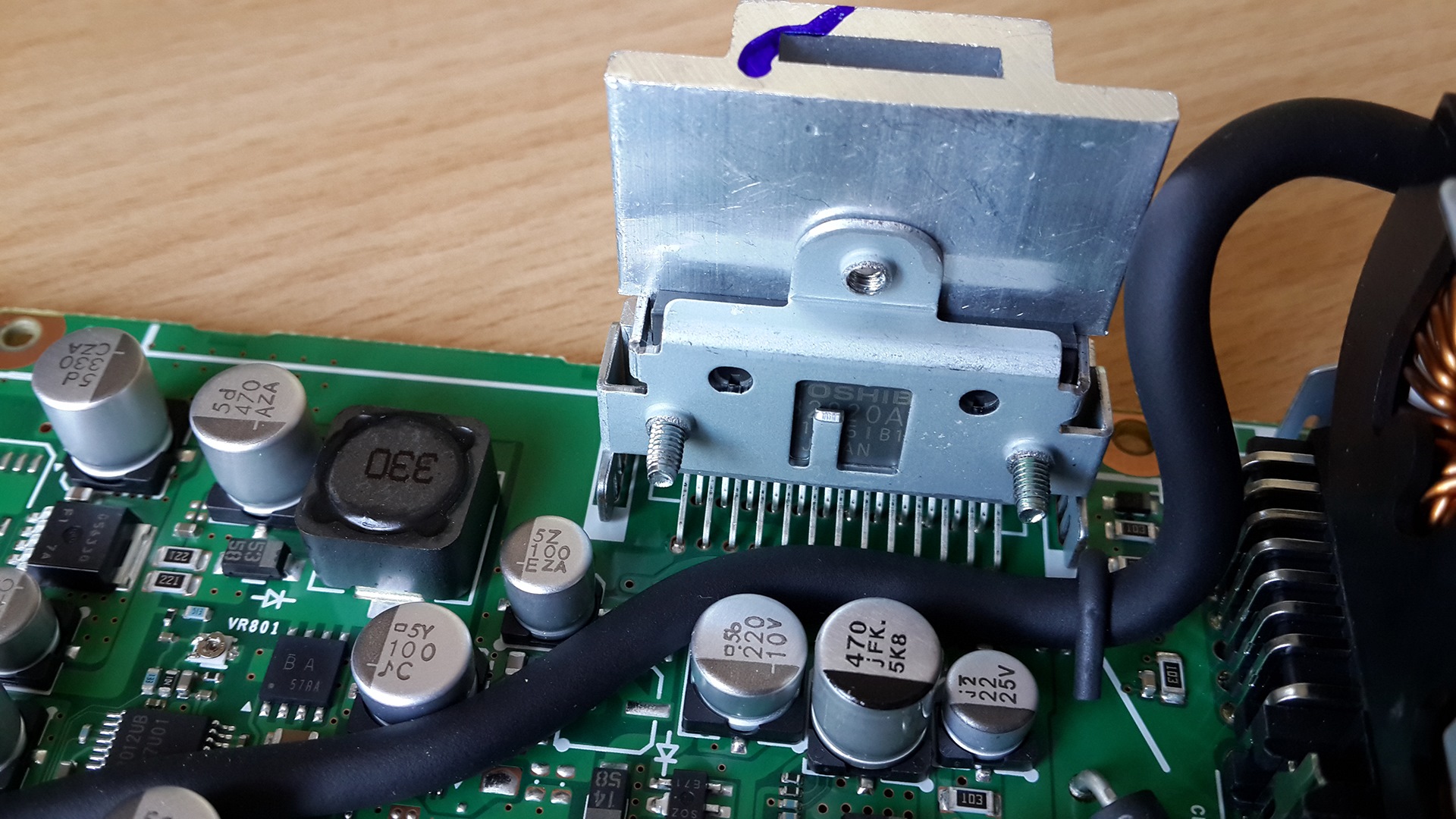

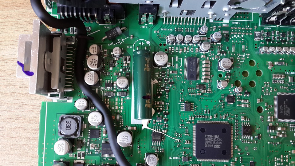

Не удержался и разобрал, ну а если уже разобрал то можно подумать и о переносе USB разъема в заднюю часть и удлинить кабель для подключения флешки в любом удобном месте, например в бардачке.

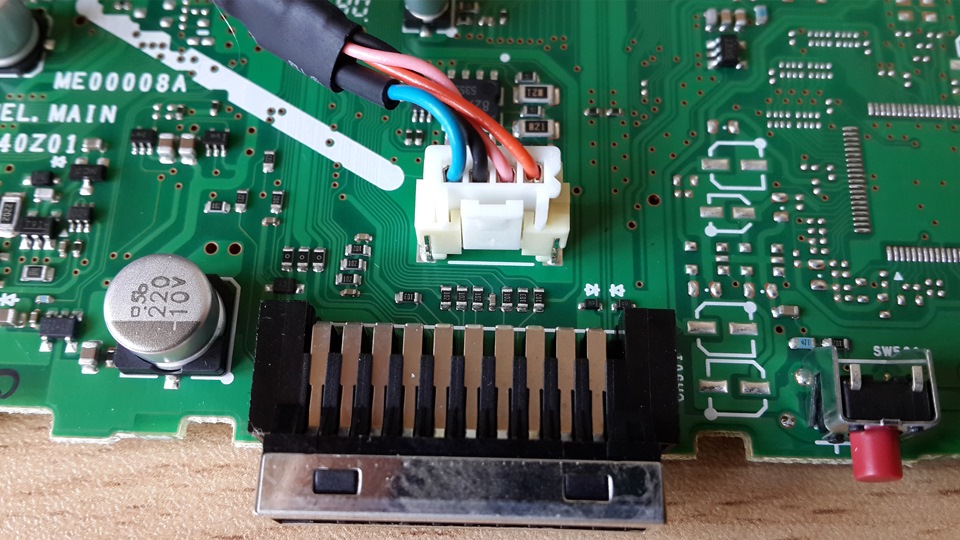

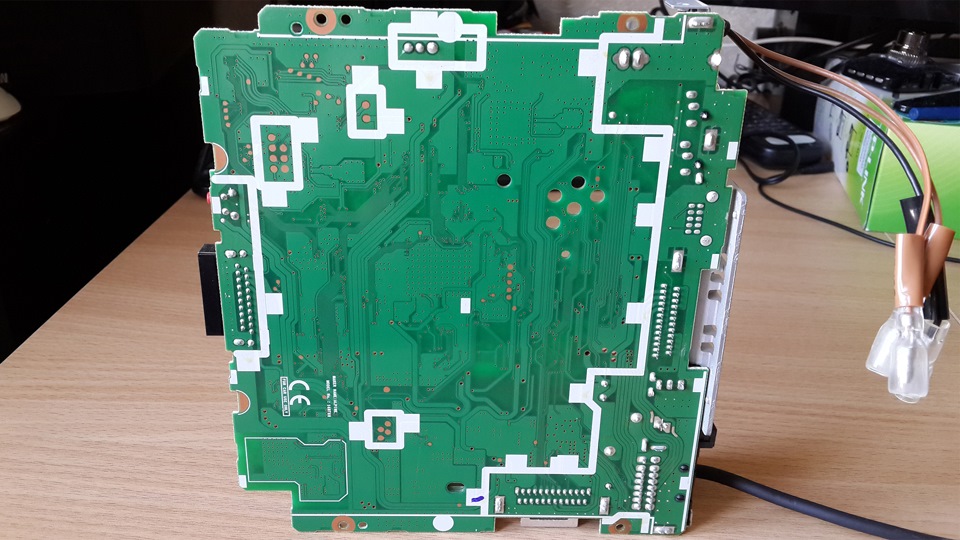

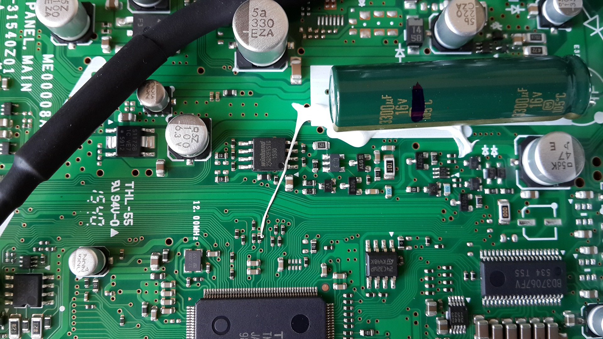

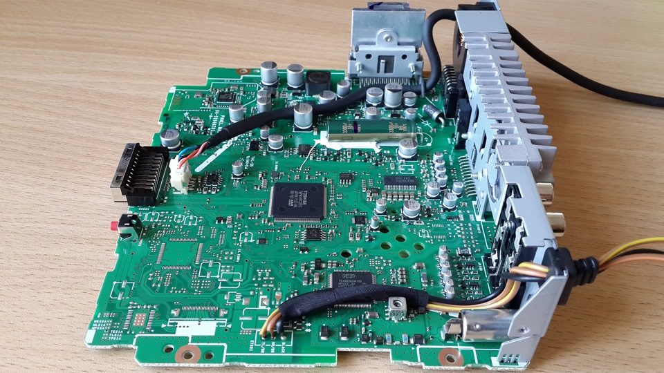

Ну не нравится мне USB на передней панели, весь вид портит и мешает при снятии панели (производитель мог бы и подумать над этим…). Ну чтож, ищем где оно там и припаиваемься. Выкладываю фотки внутрянки и немного процесса.

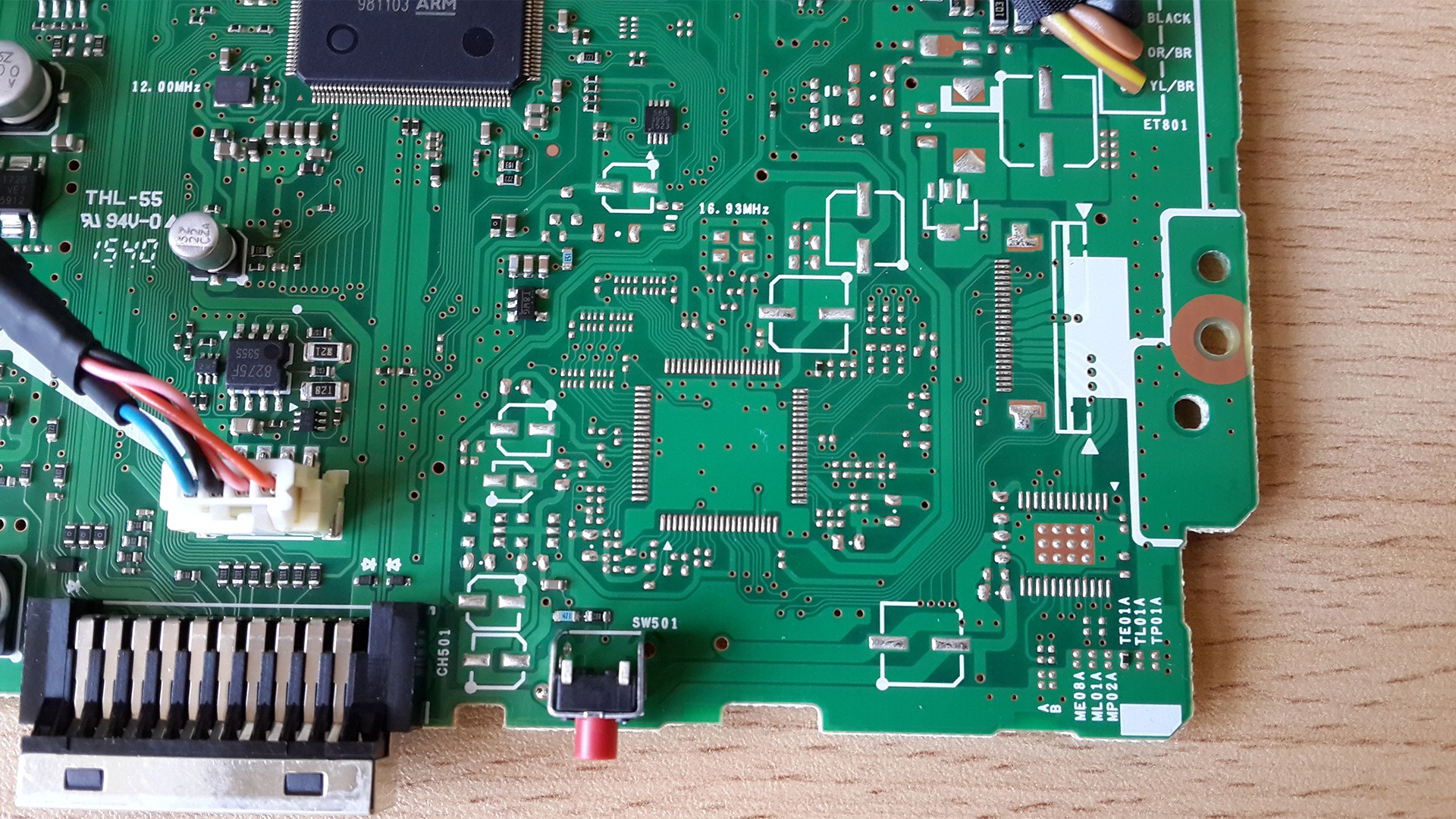

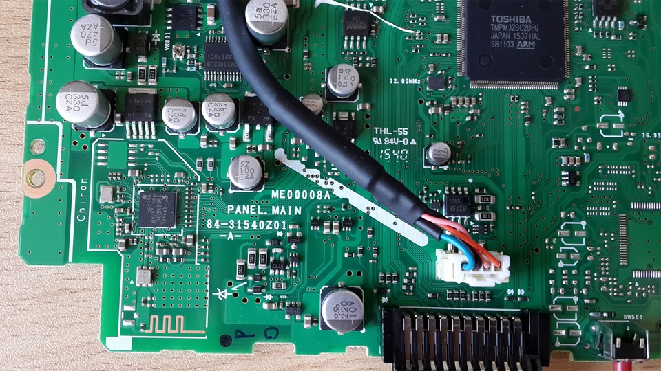

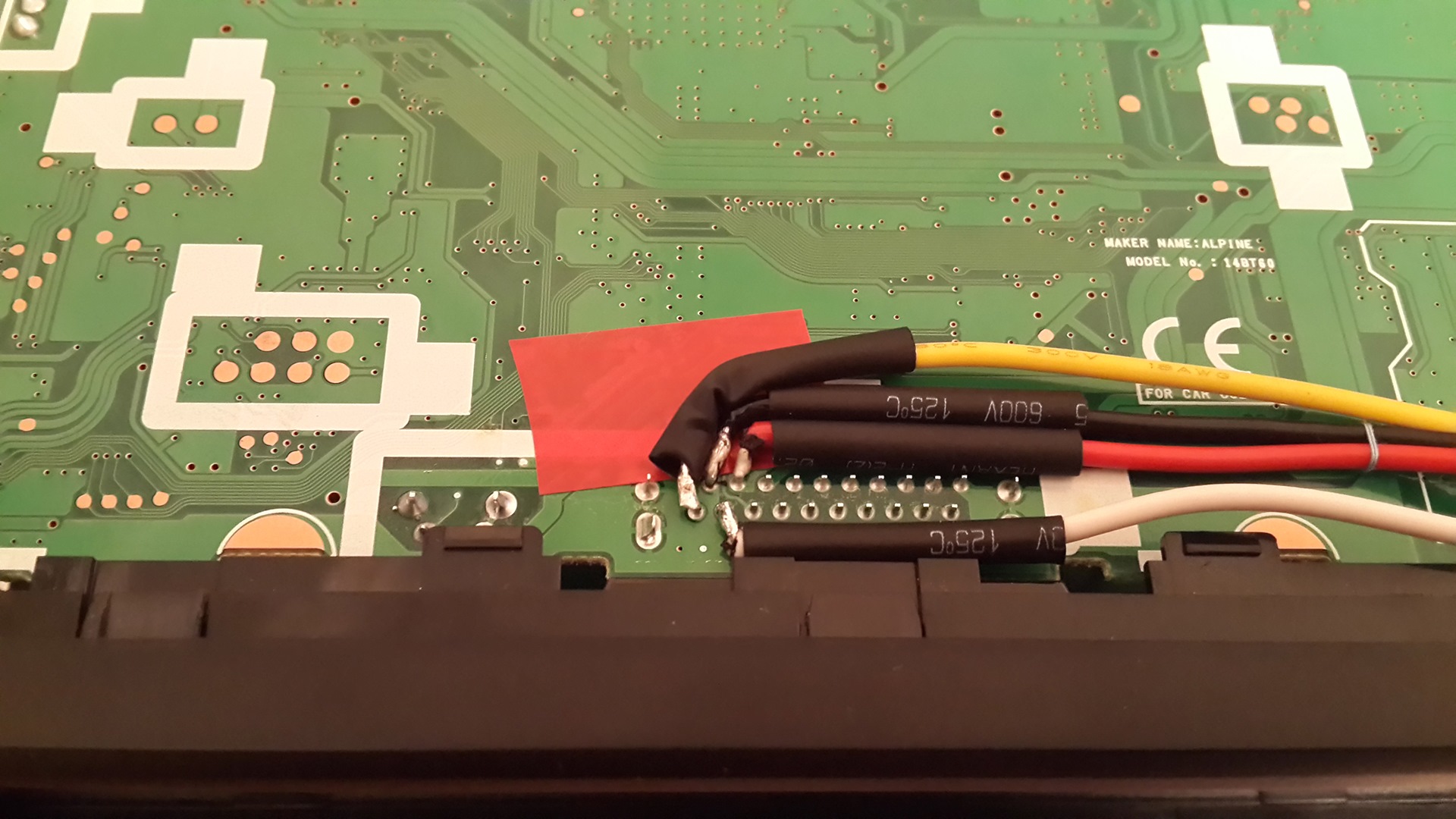

Припаиваемься

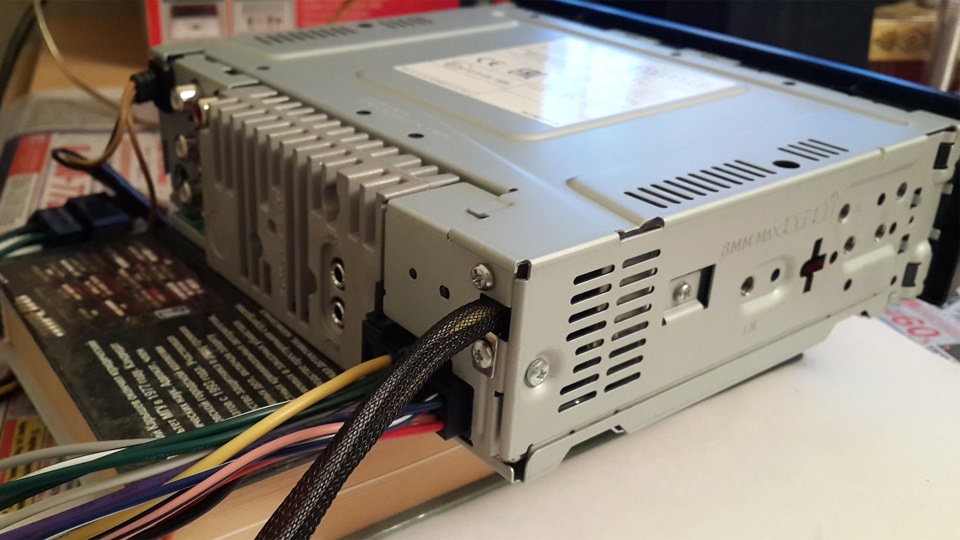

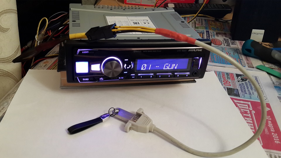

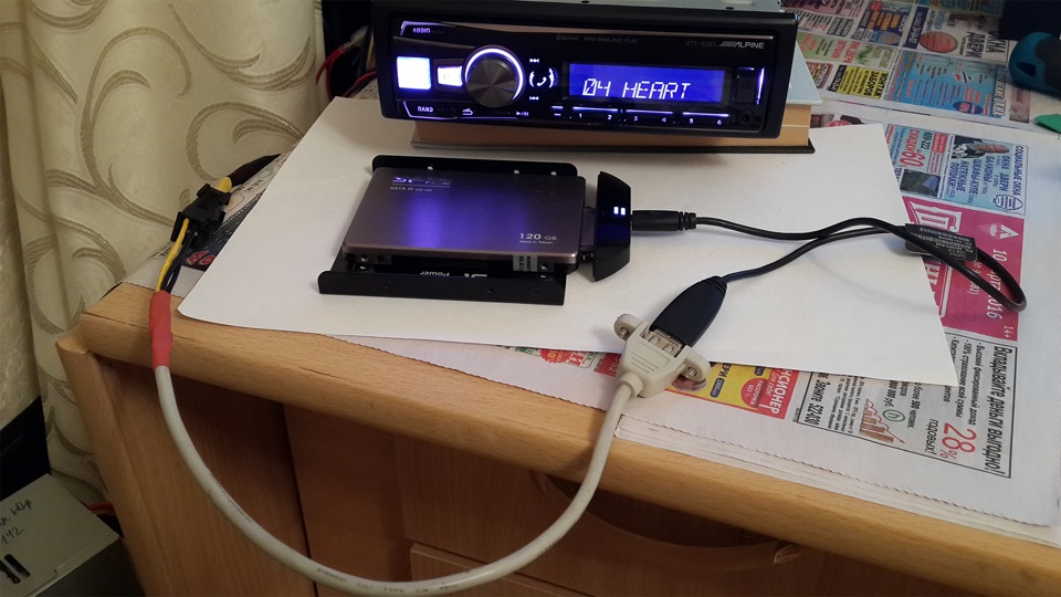

Проверяем все работает… Длинна кабеля получилась около 60 см снаружи и 10 см внутри.
И даже заработал внешний диск SSD на 120 GB. Обычный ноутбучный притормаживал звук, возможно, не хватало питания. Теперь в дальнюю дорогу можно брать большую коллекцию музыки.

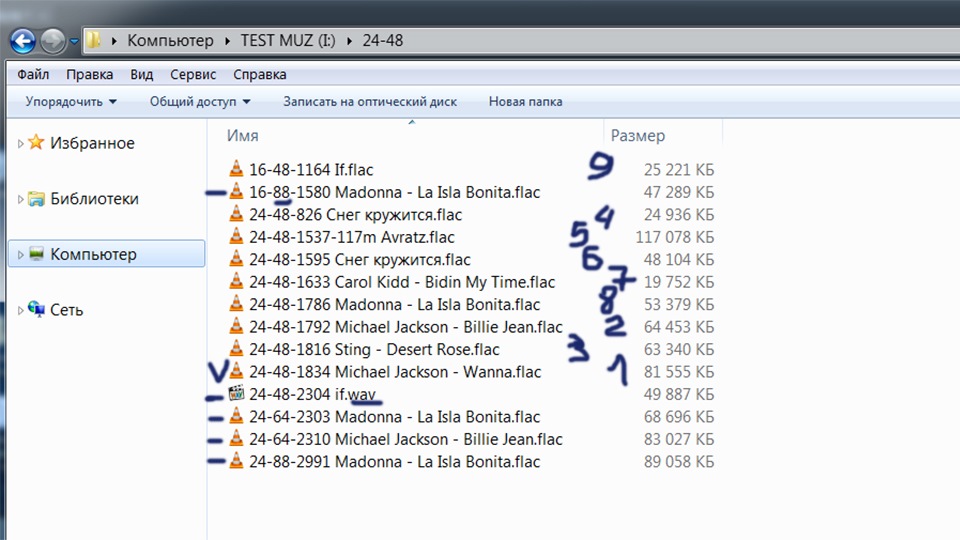

Проверил поддержку форматов. Wav — не играет, и не должен был, но проверить все равно нужно.
По качеству флаков, у меня проиграл до 24 bit 48000 Гц поток 1834 кбит/с. Самый большой по размеру файл, который весил 114 Мб (119 886 990 байт) с параметрами 24\48000\1537 кбит/с тоже спокойно отыграл.
Пока не понял последовательность проигрывания, но думаю, разберусь.
Всем спасибо за внимание.
Продолжение следует. Поэтому ставим лайки и подписываемся.

Фотки клевые. А вот без подписанных проводов по назначению — бесполезный пост
Зачем провода подписывать. На передней панели есть встроенный USB разъем — прозваниваешь его с платой и все.
Приветствую. Сможешь мне сделать?
Как нашел нужные провода? Прозванивал на панели и на гу? Хочу аукс перенести так же
Классная идея! Недавно приобрел такую же магнитолу и хочу тоже выпаять USB и вывести в бардачек. Поясните пожалуйста по распиновке USB разъема. Красный +5В, Белый данные -, Желтый данные +, Черный Земля, так?
круто сделал, только бы надписать над проводами сделать — какой по цвету из 5ти проводов USB куда припаивать(они там -красный, черный, белый, зеленый и внешняя стальная оплетка), а то начинающим радиолюбителям не совсем понятно)))

с панели не работал ссд скорей всего потому что напруга на на протяженности от места припайки и до разъема на панели куда то теряется
Диск SSD играет и с передней панели и с хвоста, а вот обычный ноутбучный диск на 120 gb играл с перебоями, ему и не хватало питания
это важная инфа. а я уже собирался купить винт обычный магнитный
Можешь и обычный брать, просто с отдельным питанием кейс должен быть
