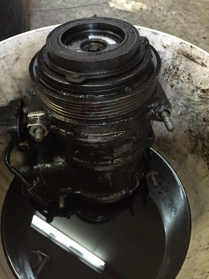

Впереди лето и без кондиционера в машине невозможно поэтому буду покупать новый компрессор так как у моего полетел подшипник а деталь поставляется только в сборе
Подшипник меняется без проблем
А он продаётся?
Да. Погуглите подшипник муфты кондиционера Denso 10PA17C
Я прошлым летом менял
Спасибо
