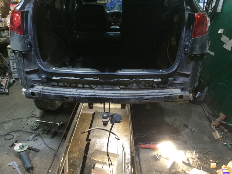

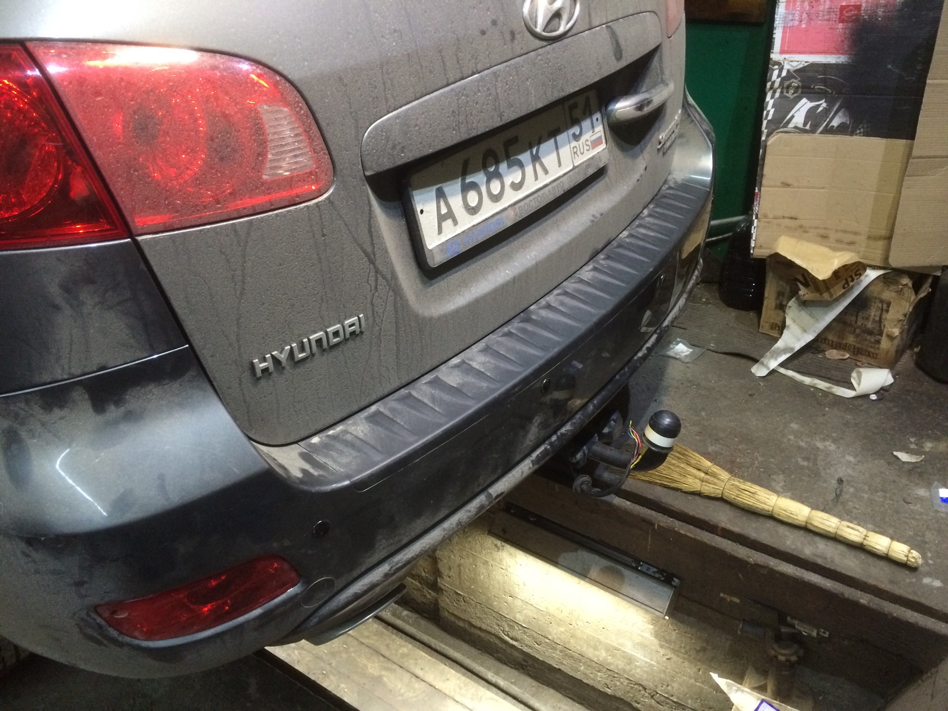

Купив машину прицепное лежало в багажнике решено было поставить. Визуально казалось все просто раз и поставил. Но когда рассмотрел все более детально оказалось не так то и просто пришлось снимать глушители и бампер .

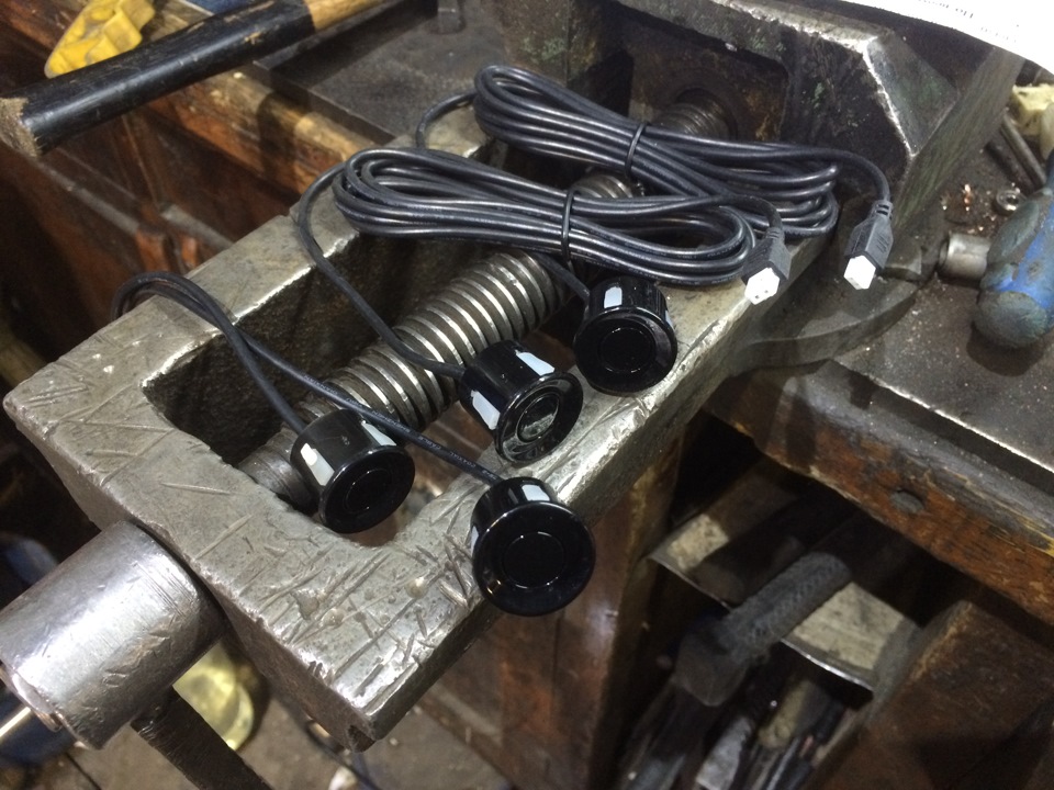

За одно пока бампер снят решено было заменить датчики парктроников т.к. Один из них не работал и система выдовала ошибку. Хорошо что давно заказывал с китая так они и провалялись в гараже.

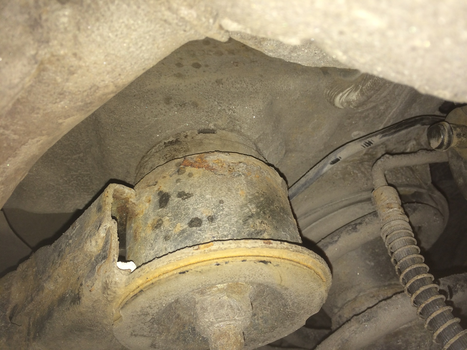

Заодно определил что за стук иногда при трогании с места. Оказалось что подушки подрамника оторваны(((
На фото четко видно что подрамник лежит на железной шайбе крепления а с верху видно саленблок вылезший.
