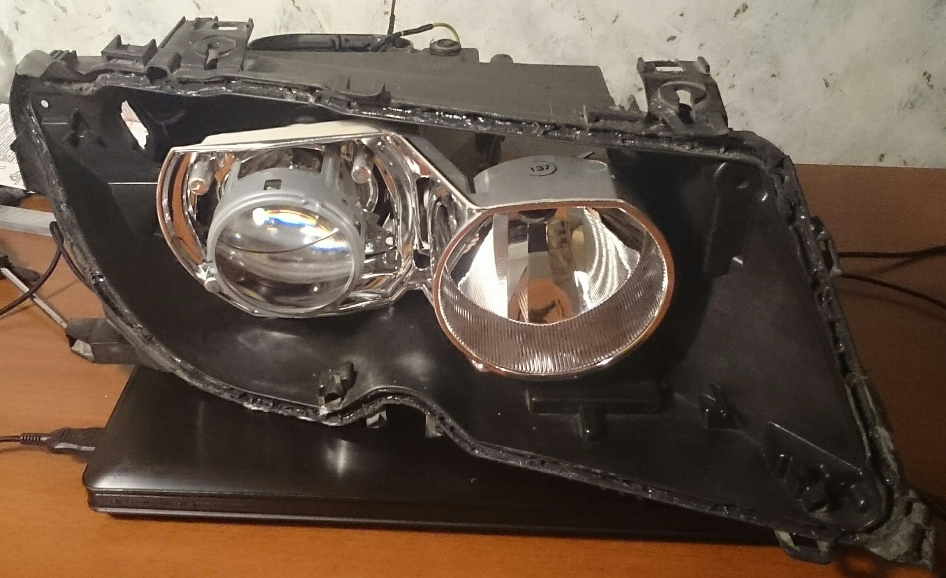

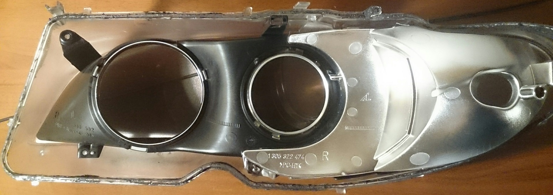

Итак, замучал плохой свет родной линзованной галогеновой оптики. Было принято решение разобрать фару и осмотреть состояние линзы, а также оценить сложность внедрения биксеноновой линзы заместо галогеновой.
Итак, сняв фару, нагреваем её по периметру строительным феном, после чего разделяем на две части

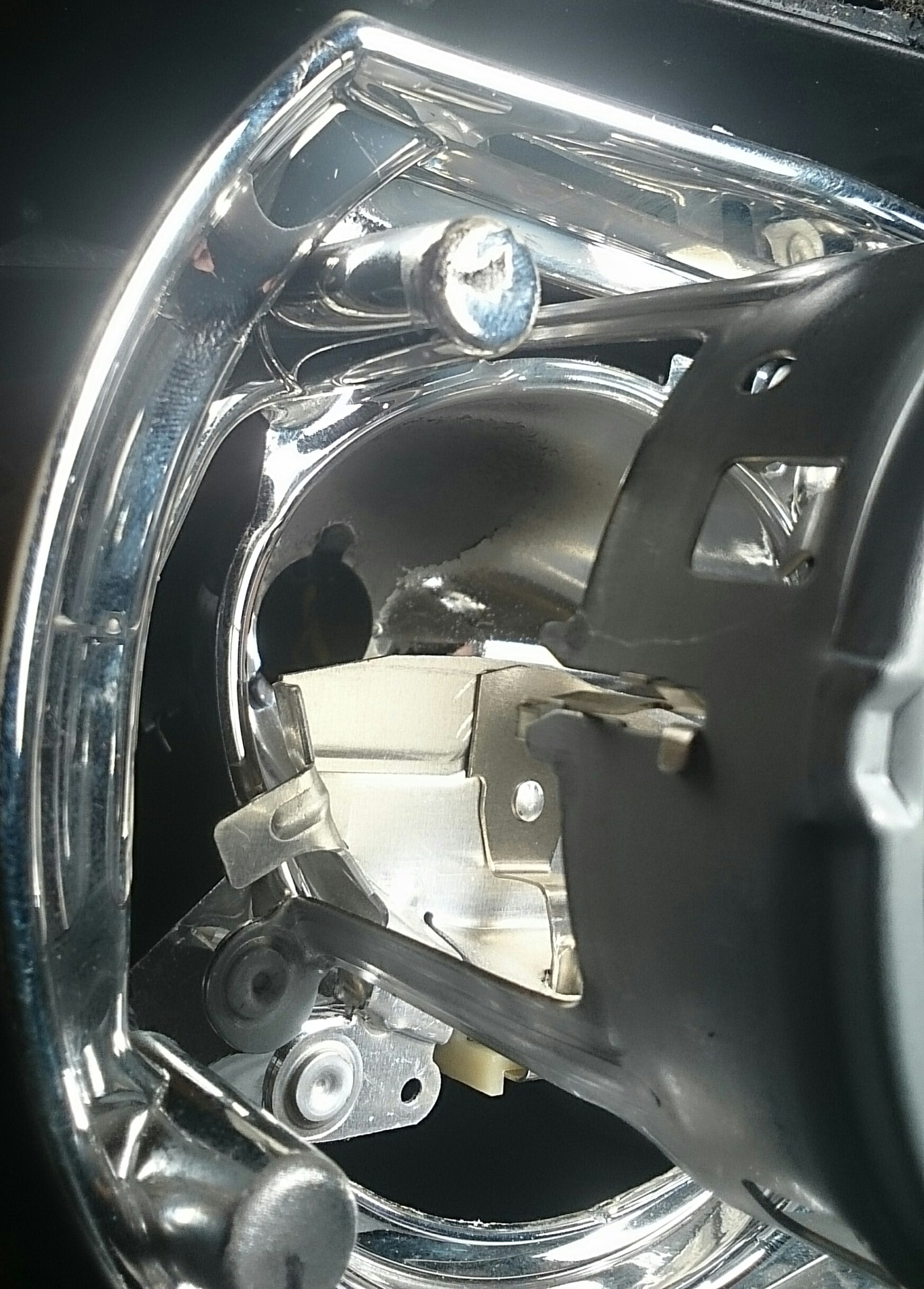

После разборки фары, была найдена причина плохого света, выгорел отражатель линзы

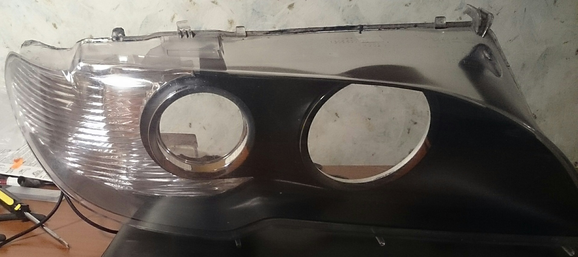

Кстати, маска фары легко отделяется от стекла, её можно почистить, при желании даже покрасить, хрустальная часть поворотника так же разборная, при желании можно покрасить его отражатель, или притонировать стекло поворотника не меняя цвета основного стекла.

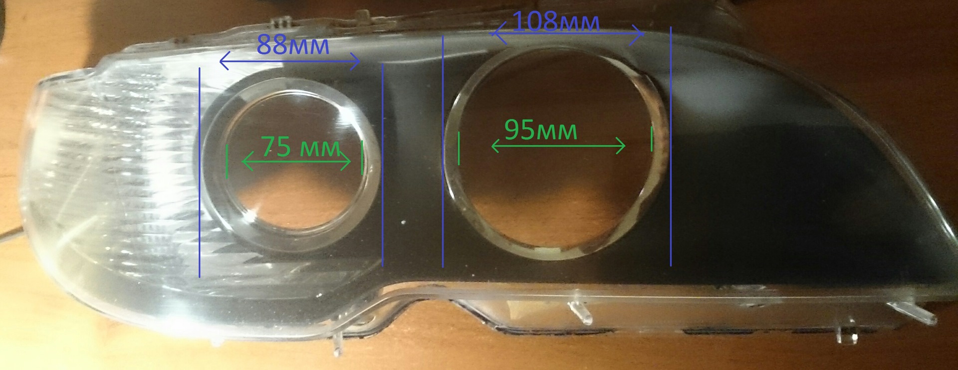

Так же столкнулся с тем что не смог найти размеры ангельских глазок под рестайлинговое купе, так что привожу размеры

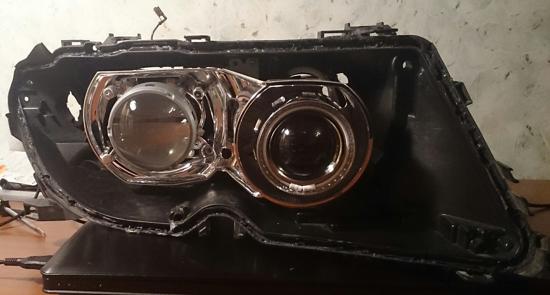

Примерил биксеноновую линзу в отражатель дальнего света, крепится и встаёт идеально. Несмотря на двойную маркировку фар под галоген и ксенон одновременно: hc hr и dcr, а так же h7 и d2s, стремно остаться без прав за такой тюнинг.
Обратно буду собирать на новый бутиловый герметик, чтобы сохранить возможность так же легко расклеить фару ещё раз.
Отражатель на фото немного кривовато висит, так как снята одна из тяг корректирующих положение отражателя с линзой в фаре.

Снимаешь галогеновую линзу, вместо неё ставишь биксеноновую AL BOSCH 3R, они по креплениям одинаковые

Аналогичная проблема с отражателем за линзой, выгорел.
Как ты снял сам отражатель? Я не могу никак догнать… стекло с фары снял и ступар… дальше не могу разобрать…(((
+ подскажи, какие лампы ставил на Ксенон и на Дальний?
После того как снял стекло надо отсоединить обод хромированый от корректора (к ободу прикручена линза на 4 болтах с головкой торкс), потом откручиваешь саму линзу и пытаешься её вытащить из фары, протащив между корпусом и ободом, это достаточно трудно, она выходит под определенным углом. Сначала это кажется невозможным но на самом деле это реально. А сам отражатель от линзы я не отделял. У меня нет ксенона везде галоген ( на фото просто примерил ксеноновую линзу в рефлектор дальнего света )

У тебя под линзой галогенка стоит?! (2 фото) на ближнем…
Отдельная благодарность за ответ.
Да, галоген. На 46 купе рестайлинге галогеновые фары все с линзами (цоколь h7). И галогеновые линзы отличаются от ксеноновых, на галогеновых нету шторки и сам отражатель и линза я подозреваю отличаются по форме.
Привет, подскажи пожалуйста, китайцы прислали глазки, но все 4 кольца одинакового размера, фару пока не разбирал, но так на глаз должны подойти, такое может быть?
Привет, если ты хочешь приклеить глаза аккуратно на серебристые ободки(окантовки) фокруг линзы и отражателя дальнего света, то не получится, потому что нужно 2 глаза с внутренним диаметром 75мм, и 2 глаза с внутренним диаметром 95мм. Если все 4 глаза одного диаметра, размером с обод отражателя дальнего света(плюс минус пару мм), то можно попробовать поставить. Тогда 2 глаза будешь клеить вокруг обода линзы. Но по фен-шую, мне кажется, надо дозаказать два глаза нужного размера, тем более что я привел все размеры, и наружних и внутренних диаметров обоих посадочных мест, и осталось только найти на алиэкспрессе глазки)

Само стекло с маской отделяется от фары за 15 минут, с учетом откручивания болтов по периметру фары и прогревом герметика. Купи герметик заранее, abro ws-904, иначе на что будешь собирать. 5м стоит 650 рублей в москве, хватит фар 10-15 собрать

размер 106мм
так бро подскажи какие англ. глазки сюда подходят ? не понял . все сложно как то ) Хочу тож установить глазки очень, но боялся фару греть разбирать .Но ты меня вдохновил ) просто многие говорят что геморно на рестайл купе фары разбирать
Покупай глазки чтобы их внутренний диаметр был 2 штуки по 75мм и 2 штуки по 95мм, для кольца на маске фары вокруг линзы и для кольца на маске фокруг рефлектора дальней фары
Я бы сделал так
На купе рестайлинг наружний "ангельский глазок" идет внутренней частью по внешнему диаметру кольца на маске, т.е. внутренний диаметр наружнего "ангелького глазка" по твоим замерам будет 88мм.
З.Ы. AL = Bosch
Когда пытался найти размеры колец на маске фары, не смог, решил измерить и выложить, чтобы каждый мог опираясь на размеры решить какие глазки ему покупать и как клеить

Нет, нужен промышленный фен. По стыку стекла и корпуса разогревается фара, и понемногу разъединяете, например отвёрткой. Герметик отлично разделяется после нагрева, весь процесс занимает 10 минут.
Обратно рекомендую собирать на герметик abro ws-904, по свойствам идентичен заводскому
