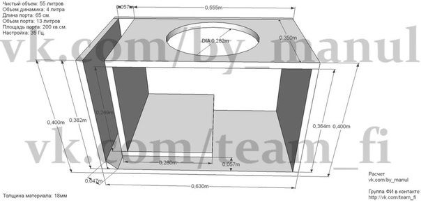

Друг поделился со мной чертежами короба, он в этом шарит намного больше меня. И всё понеслось )
Сгонял купил фанеру 18 мм 1,5х1,5 и отдал с чертежом нарезать на станке стенки для ровных стыков, и случилась беда, мастер который мне делал это то ли не так в чертежи посмотрел то ли еще что то ему помешало вообще нарезал не по размеру мне 5 стенок, сейчас уже 4 переделаны осталось сделать одну боковину не достающую.

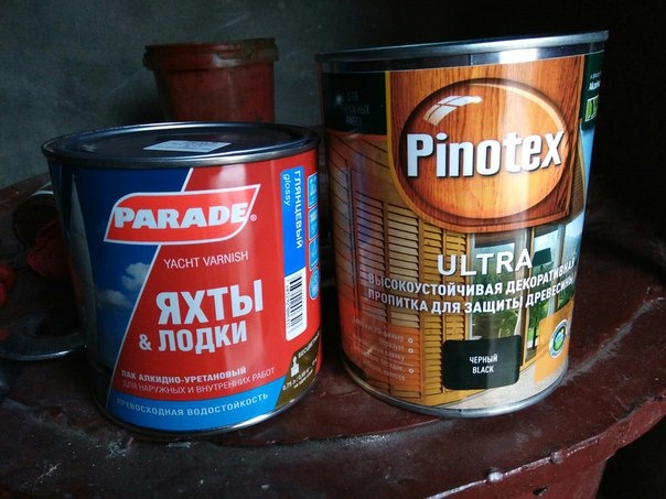

Вообщем как то так всё пока что, в планах вышкурить его весь стыки пройти со всех сторон герметиком, пропитать спец пропиткой по дереву и задуть всё этом сверху лаком, должен получится нормальный короб.
Следите не переключайтесь, обязательно будет продолжение…
Попробывал пропиткой две стенки и сверху покрыл лаком получается довольно неплохо, эффект старины.

Как расчитывал объем и порт?
Никак, я же говорю мне друг чертёж прислал по нему и делаю
