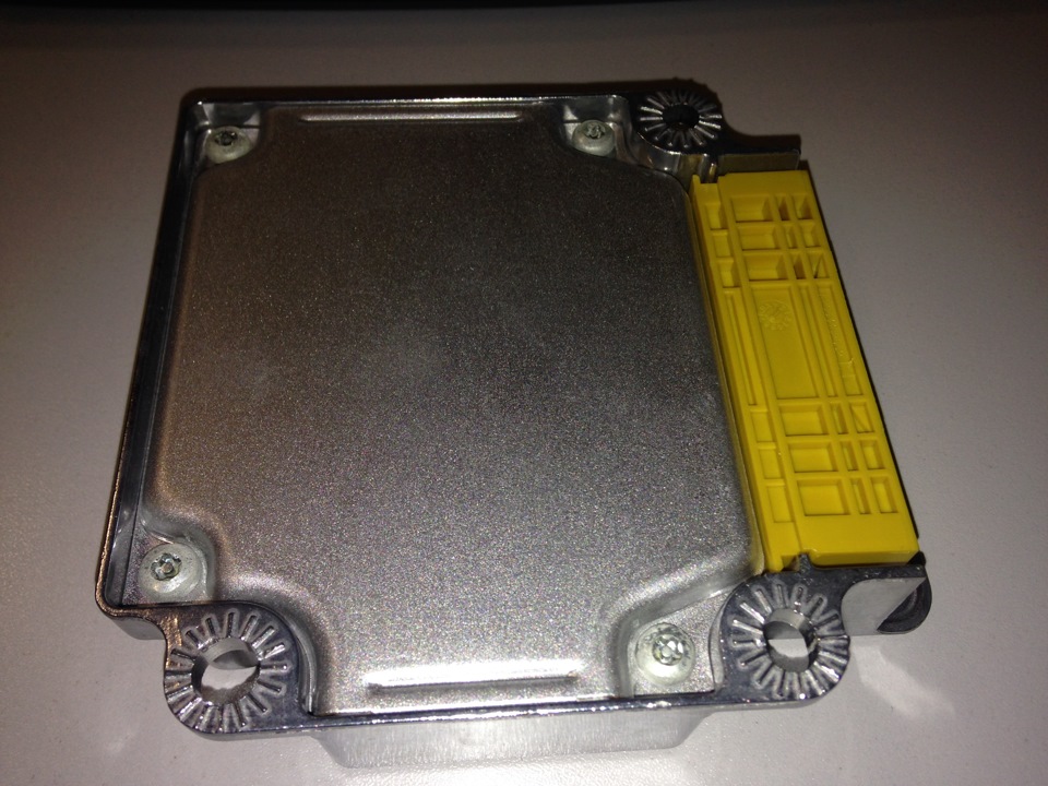

Произведена замена блока управления подушками AirBAG на новый.
#7_Блок управления SRS.
Блок менял самостоятельно. Необходимо снять центральную консоль АКПП, после чего предоставляется свободный доступ к данному блоку. Времени потрачено ~40-60 мин., а эмоций на весь день!
Теперь все работает как положено, при повороте ключа блок проходит проверку как положено (значок моргает 5 раз и гаснет).
PS: Выявил из-за чего происходит выход из стоя данного блока. КОНДЕНСАТ! Справа и слева от него проходят воздуховоды для задних пассажиров, соответственно зимой — машина промерзла, выходим включаем печку (перепад температур (в блоке образуется конденсат. Летом все наоборот — в салоне "парилка" резко включенный кондиционер опять таки образуется конденсат.
Это старый блок. На фото видны отложения на болтах.
Пока на этом все…

резко включенный кондей не будет сразу морозом дуть. ты пощупай трубки которые идут к испарителю.необходимо время чтобы температура понизилась
Согласен! Но суть проблемы не меняет.
Но ведь блок должен быть герметичным или не так ?
Пробовал вскрыть старый блок, внутри карозии нет от влаги ?
Вот именно этим сейчас занимаюсь.
Фото препарированного неисправного блока выложи.
