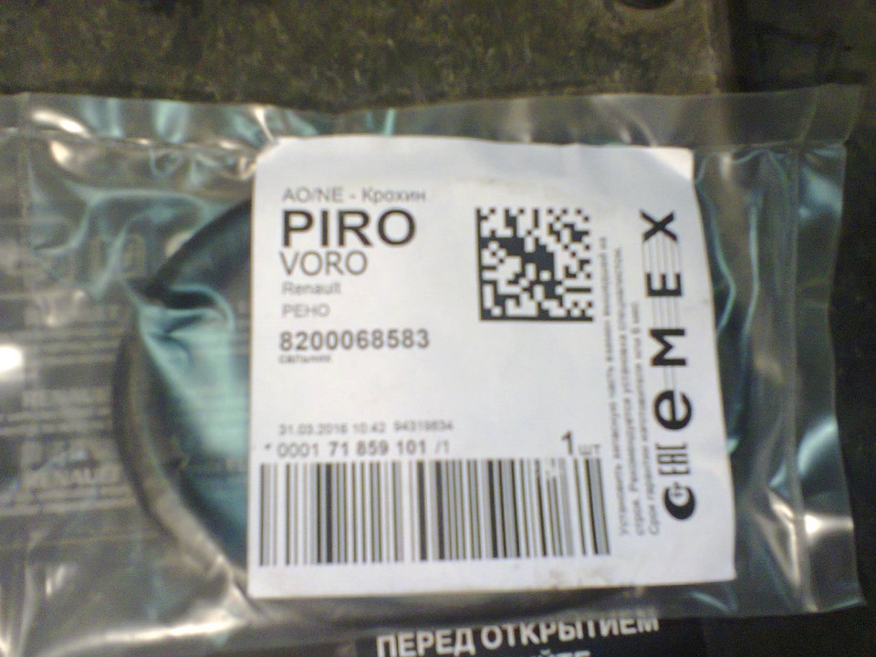

Продолжаю бороться с плавающими оборотами. После замены свечей эффект есть, но нужно большего. Вычитал, что есть проблема с прокладкой дроссельной заслонки (соединения дроссельного узла с коллектором). Она представляет собой резиновое кольцо. Заказал на emex сразу 2 кольца — толстое и тонкое, думаю менять так все. Каталожные номера 8200068566 и 8200068583. По цене вышло по 230 рублей за каждое.
Вот эти колечки:

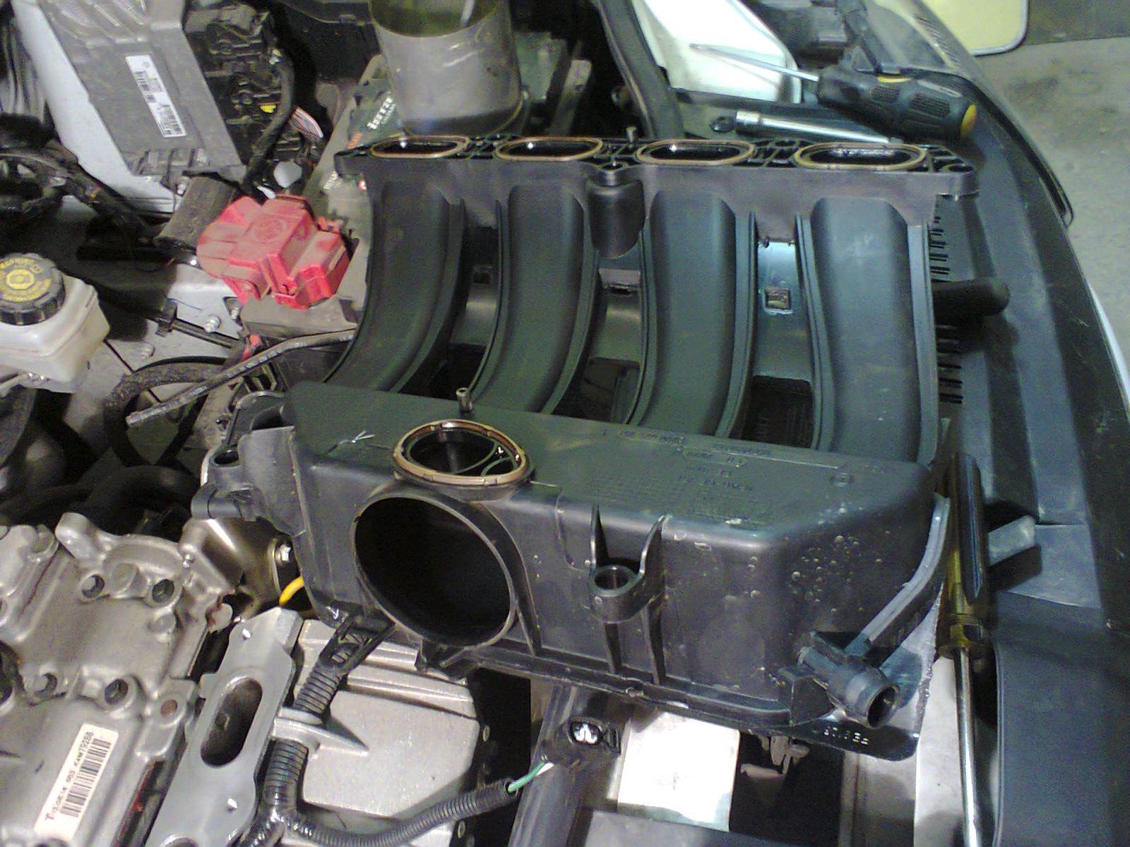

Меняли с другом, первый раз ушло где-то 1 час времени. В следующий раз, если придется, думаю уложимся минут в 35.
Единственное, думаю что, впускной коллектор можно было не снимать. Но мы снимали и его.
Визуально заслонка чистая — без нагара — для 10000 пробега не удивительно.
Вот и наши колечки, которые нужно поменять.
Сравнили заводское (соединения дроссельного узла с коллектором) и новое кольцо — невооруженным глазом видно, что заводское тоньше. Толстые кольца ничем не отличается, но все-равно поменяем.
Результат оправдал ожидания. Обороты на горячую — стабильны, На холодную быстро стабилизируются и опускаются до нормы 750 ед +/-. Колебания минимальны на слух ед. +/- 20 это уже для меня не критично (в санитарных нормах) — было 100 -120. Проверил на ELM 327 для точности кому интересно:
Короче господа, для меня, процедура прошла не зря. Так как было вообще капец, соседи постоянно интересовались что-это у меня с машиной.

По поводу полной победы я бы не спешил, да стало лучше, но обратите внимание добавил диагностику ELM. Мне осталось прошиться до полного счастья.
