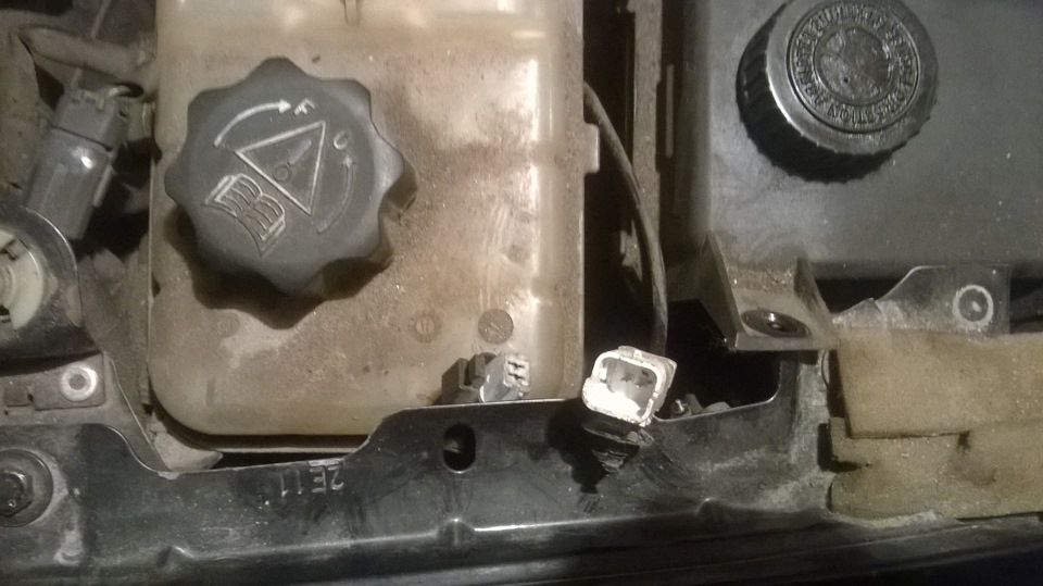

Приступаем к снятию датчика. Снимаем колесо, локер. Продергиваем провод и выясняем, что разъем подключения крепится к внутренней панели крыла между бачками ЛДС и охлаждайки. Откручиваем бачек ЛДС, слегка отводим в сторону.
Доступ, хоть и поганый, но есть.

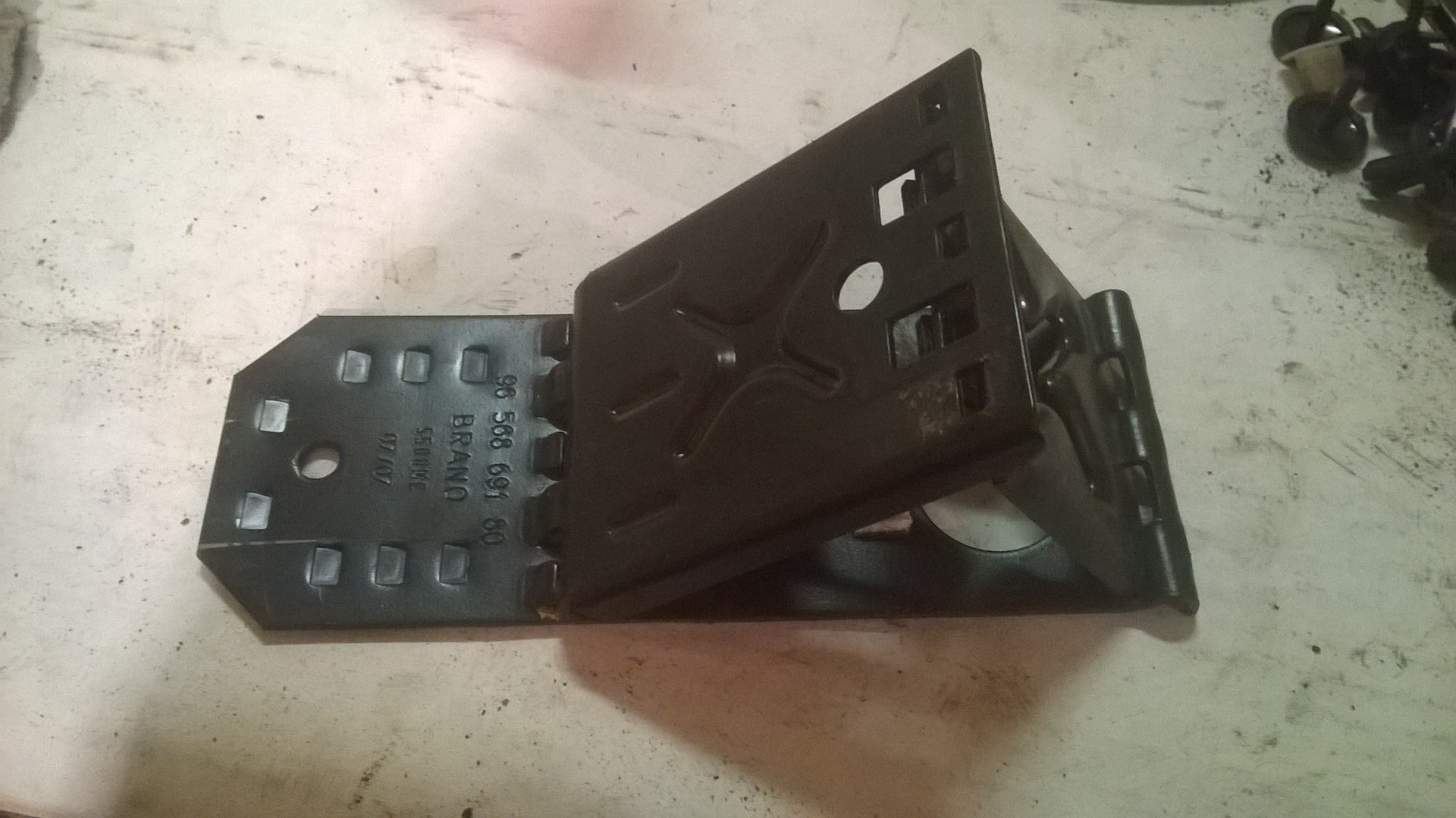

Наводя порядок в багажнике наткнулся на странную конструкцию в инструментальном ящике
Впервые вижу такое. Предполагаю, что это противооткатный упор. Как думаете?

Это и есть противооткатный упор, нужен при замене колес, что бы машина не спрыгнула с домкрата.
Ну я был прав. Просто первый раз такую конструкцию вижу…
Нормальная конструкция, складывается и убирается к остальному инструменту для замены колес, там под него есть выштамповка в пенопласте.
Знаю что противооткатное, но я нашел ей и другое применение, если грунт мягкий при поднимание машины стандартный домкрат зарывается, я под него это устройство ложу, тогда можно бортироватся)))
К рабочей поверхности датчика АБС при проверке подносил-убирал металлические предметы?
неа, а что должно быть?
А как ты тогда узнал, что он работает? :)
yandex.ru/images/search?t…%D0%B0+%D0%B0%D0%B1%D1%81
да никак ))) я и не писал, что он работает ))) Я написал, что работы безрезультатны ))) и провод, как минимум, целый
Провод может быть целый, а сам датчик -нет.
вот об этом и речь…

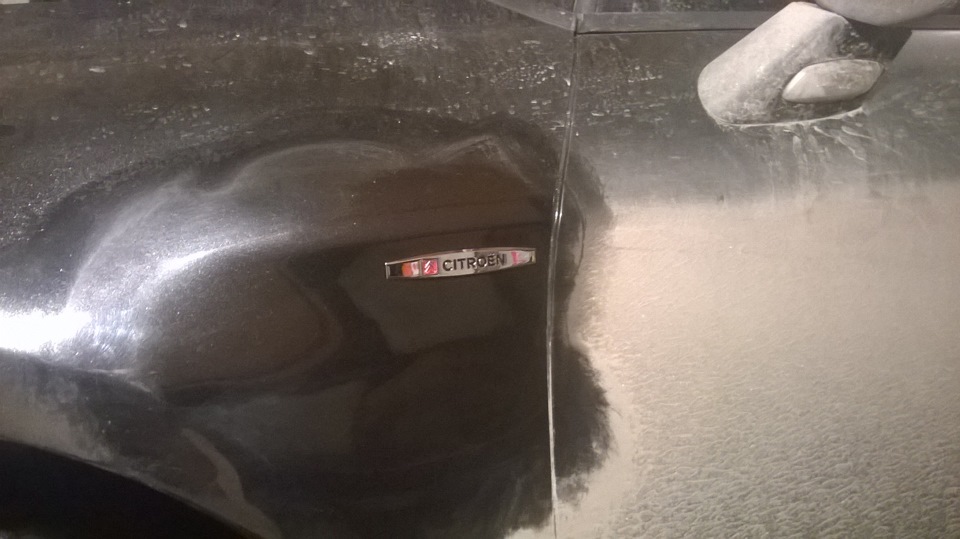

На переднем крыле что за эмблема?
ситроен, полгода назад куплена, вместе с быком )))
так лучше видно, спасибо!
