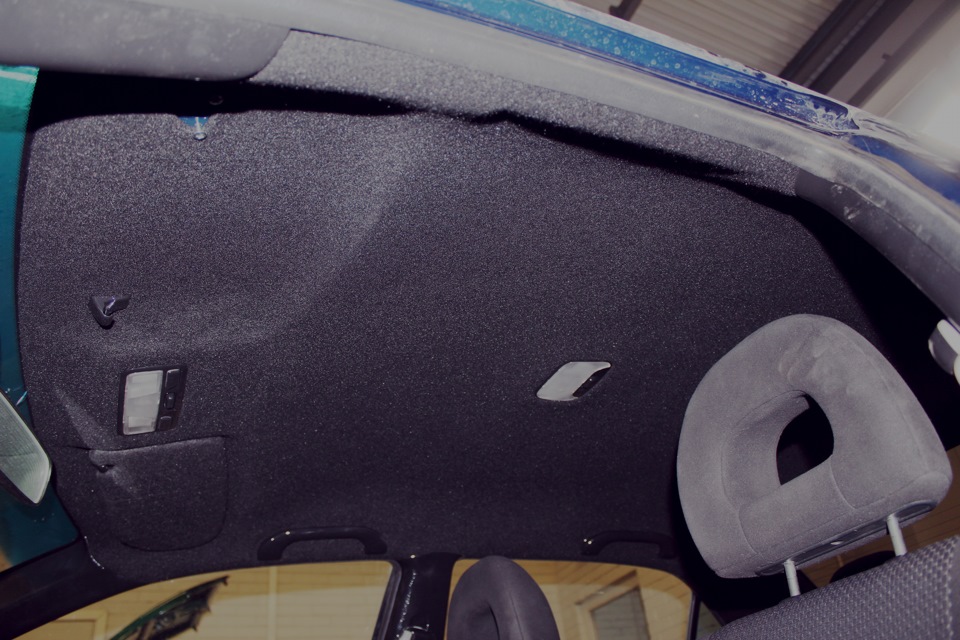

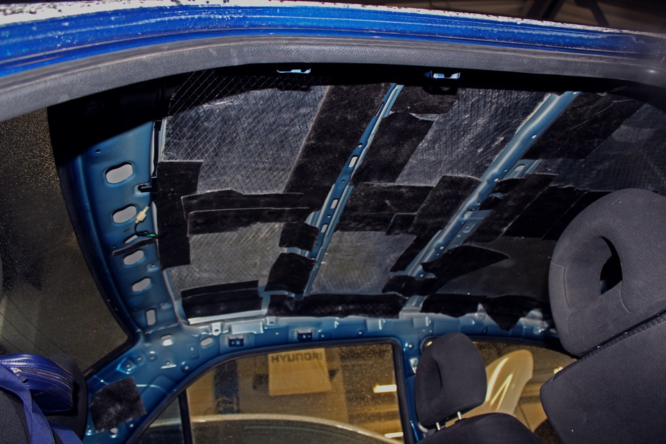

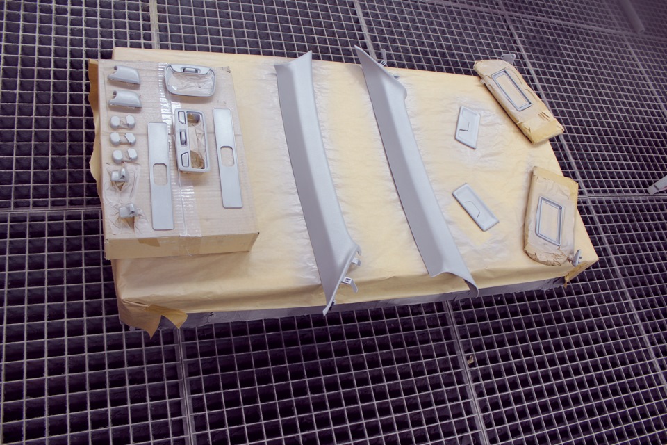

Давно хотел сделать салон своего автомобиля полностью чёрный! Всё никак не доходили руки, пока знакомые ребята не купили чёрный потолок на приору! В этом же отдели продавали всё для обтяжки потолка! Чудный клей в баллончике и материал мистерии! Всю остальную пластмассу покрасить не проблема! По началу я думал что не получиться самому, а оказалось всё проще простого! Вместе с этим решил сразу зашумовать крышу, очень подходящий момент! После шумки, обтяжки, окраски это всё собралось и стало радовать мои глаза! И вот весь салон чёрный, теперь смущает аварийная кнопка и комбинация, но это уже в другом блоке!

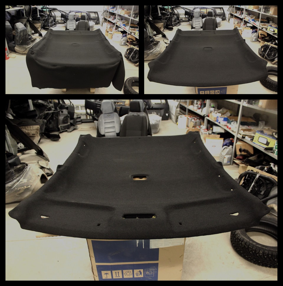

Сколько материала ушло? И можешь подсказать как снимаются обшивка стойки где ремень?
2 погоных метра, 3 тюбика клея!обштвки все на клисах, т.е просто дёргай! ремни, козырьки, плафоны освещения и ручки потолка надо откручивать!будут вопросы пиши в личку!
а что за клей?
супер клей!
они разные бывааают!)
блин точно нескажу какой! я брал какие были.момент супер! наверно самый обычный! надо очень хорошо промазать как и сам потолок так и матерьял.по чучуть промазываешь, разглаживаешь, далее ещё чучуть! в итоги весь потолок заходов за 10 наверно! старайся не упустить промежутков, а то в в промежутках может провиснуть! а тот клей который на фото, вобще на жаре весь потолок провис!
чем красил пластик и как клей называется если можно?
клеил сначало на спрей, потом на жаре всё отклеилось!потом приклеил всё на клей момент!3 больших тюбика хватит за глаза!
