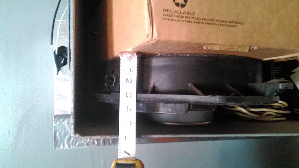

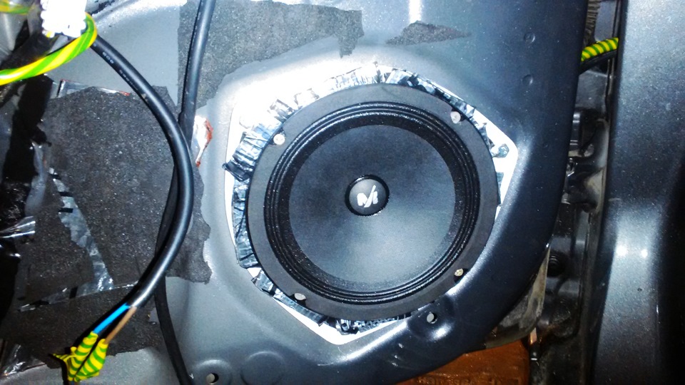

прошло много времени. И настала пора готовиться к лету, устанавливать музычку. Начало было положено в виде шумки задних дверей и установки акустики в них. Этап второй — фронт. Установлены фанерные проставки 15 мм
Запчасти на фото: 090527
, и Alphard Machete MM-60, уже разогретые за зиму.
Играют от усилителя порезаны от 150 Гц. + КГ 2х2,5

Есть разница со штаткой? И еще а почемуне х6
Намного лучше штатки. Х6 по глубине на фронт не встали

Проставки то как ровно обрезал)), из фанеры 12 мм?
Спасибо. Из 15Мм. На станке делали
15 точно хватает? до обшивки много места? до стекла много остается?
В итоге я ставил 10мм у меня динамик тонкий
У тя киа рио 3? Колонки мачете мм60?
Да, именно так. До стекла 3 мм
А до обшивки? Я прост хочу фанеру поставку 20мм хочу поставить
На обшивку идет круглый борт, его нужно срезать ножом. Я думаю 20 должно встать
ADGUSEV
Shyrup
Т.е.если я поставлю 20мм проставку у меня 13мм до стекла будет?
стекло от магнита родного динамика в 3-4 мм проходит
А щас то у тебя стоят мачете мм60. С проставкой в 10мм. Много места до стекла?
да стоят мм-60, то стекла около 2 мм, проставка 10мм+2 мм в виде уплатнительного кольца из стп
Т.е. если у меня проставка 20мм то у меня 12мм будет до стекла
тогда, нужно будет примерять как сядет обшивка, может цеплять нижний правый край на водительской двери, там скос в угле. Зачем так много места до стекал?
