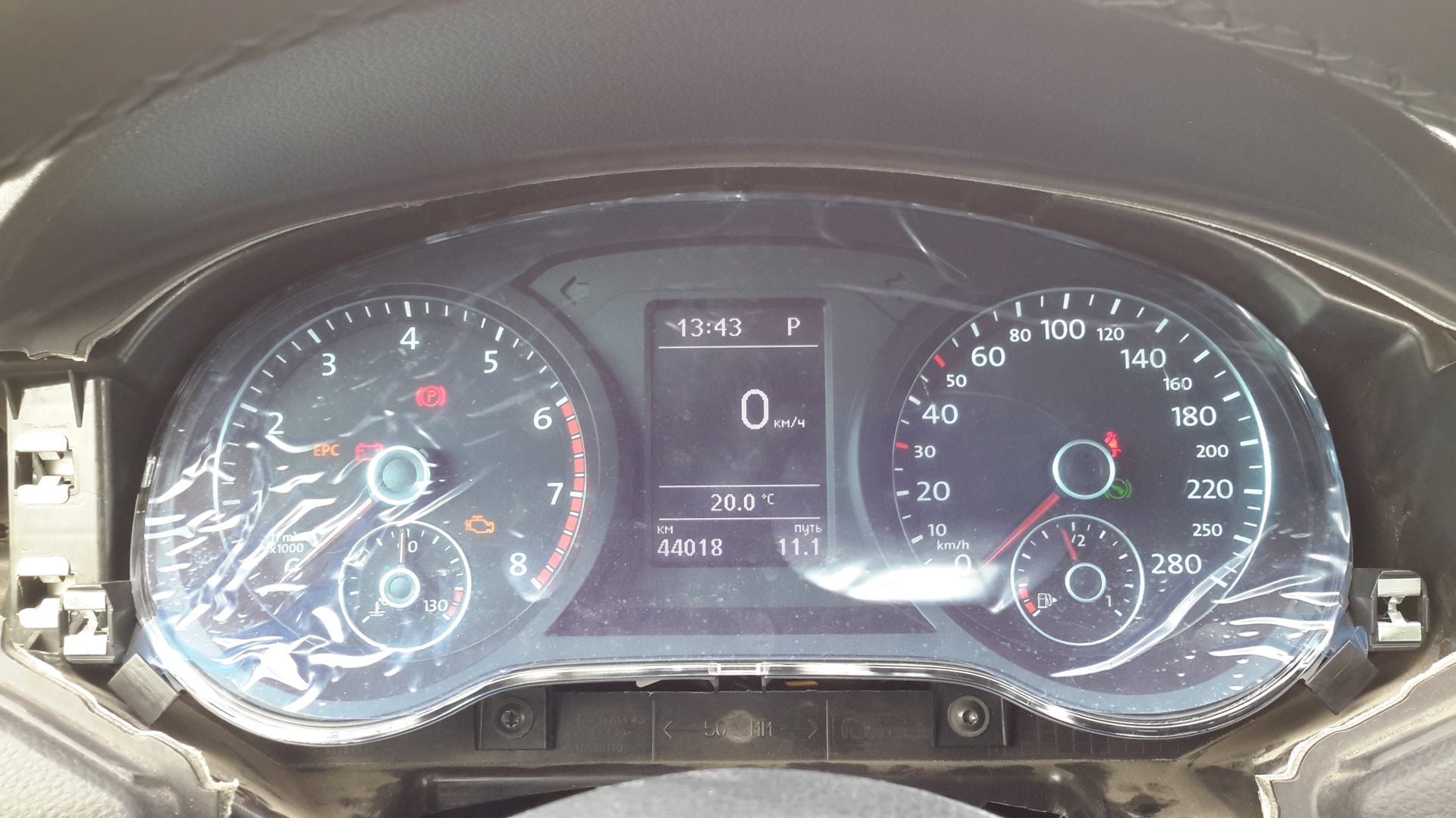

Где-то с месяца два назад в розыгрыше от Михаила Mkuklenkov стал победителем и обладателем приборки МФА+ Про то как это было я писал ТУТ
Мой путь к приборке был длинным. С самого приобретения автомобиля сначала хотел ставить МФА+, потом отговорил себя от нее. Вещь хорошая, но не первой необходимости. Потом был конкурс от Михаила, и решил, если выигрую, то это судьба и приборке быть, если нет, то… и нет. Ну в итоге приборка на руках. Были мысли махнуть ее на 3Д, но решил в итоге пусть будет та, что сама меня выбрала.
Дальше нужно было ставить. Волгоград город большой, но походу деревня еще та. Ни дорог, ни Икеи, ни визового центра, ни умелого дилера Фольксваген. Оба дилера наотрез отказались устанавливать приборку. Позвонил в Саратов, где периодически бываю, та же песня. Сначала немного приуныл, но вспомнил про хорошего человека miha47 в Ростове-на-Дону, который ставил себе МФА+. Позвонил, посоветовался куда лучше и начал записываться. Ростовчане молодцы, сказали приезжай, всё поставим. А тут такая оказия удачная, нам как раз нужно в Ростов-на-Дону за визами.
За неделю до поездки позвонил ростовскому ОД записался.
Дальше моя подготовка. Аккуратно снял воздуходувы, сам уже руки натренировал в этом деле и побоялся, что официалы что-нибудь сломают. Снял и оставил их дома.
Потом нужно было немножко видоизменить приборку. Она от рестайлинга, без хромированных колечек на циферблатах. Поэтому открываем корпус, снимаем стрелки, меняем циферблаты. У меня была не нужная МФА, как оказалось полностью рабочая, но в сломаном корпусе, поэтому использовал ее как донора и сделал это до посещения ОД.
В сам Ростов-на-Дону ездили с друзьями одним днем. С утра за визами, а в обед друзья в ИКЕА, а я ставить приборку. Приехал, оформили бумажки, сказали, что займет 1,5 часа. И вместе с мойкой автомобиля вышло ровно 1,5 часа. Сделали всё хорошо, единственное что не переставили из корпуса в корпус, а просто прикрутили взамен старой.
Приборкой доволен. Осталось только правильно с помощью Васи Диагноста выставить стрелочки и натереть корпус приборки Displex`ом.

Так у тебя приборка от Джетты, мог бы не заморачиваться и оставить по сути шкалы в 260
Вань, они без хрома. И без хрома смотрятся не красиво
А, точно только сейчас обратил внимание!

Бро, поздравляю! Но Саня прав, дамп надо поправить)
Спасибо) сделаем))
А лучше забить)
До 250 ты вряд ли на ней станешь разгоняться…))
Нашёл где разогнаться в городе до 130, проверял от до 10 до 130. Методика такая: разгонял, фиксировал по электронному спидометру круиз контролем и смотрел на стрелку, короче всё четко!

Или шкалы обратно поставить
Я их прикладывал, они до 160 один в один идут, а быстрей я не езжу
ну если так, то хорошо)

я по поводу скорости.
дамп надо править под шкалы, с помощью васи выставить не получится!
Сань, стрелки не получится выставить?
Под шкалу спидометра дамп по любому править
