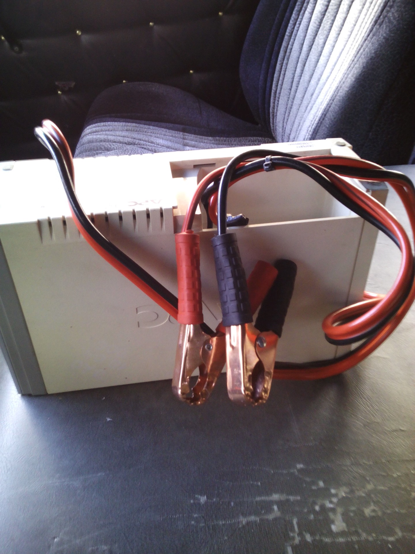

Всем привет. Сегодня нащел еще один безперебойник, другой модели, телек работает, даже лобзик запускает но не на долго срабатывает зашита, купил розетку комб., прикуриватель за 150р, собрал все работает. Что ж всем спасибо за советы а главное за бесценный опыт.

Т.е можно взять старый безперебойник, подключить его к бортовой сети и получить на другом конце 220?
совершенно верно причем если будет мощный то даже и дрельку потянет
Вот вы меня просветили! Честно не знал! Спасибо за открытие! Только вот большие они, куда его пихать?
в машине места много, провода до аккумулятора по короче делай, и не тоньше 4, а самое главное нужно поставить кулер, чтоб не перегревался, я поставлю попозже не могу его найти куда дел
Я тоже, давно присмотрел для этих целей безперебойник когда увидел его разобранный. Могу подкинуть идею, взять инвертор по мощнее и подключить подогрев двигателя.
буду признателен
Это и была идея. Мне пока не до этого, уазик в тёплом гараже стоит. Инвертор нужен киловата на два, котёл подогреватель 1,5 к.в. должен потянуть спокойно от аккумулятора. Но надо замерить падение напряжения на прогрев двигателя. После замеров смотреть стоит делать или нет. Может для него придётся второй аккумулятор ставить. Особенно актуально на дизелях.
