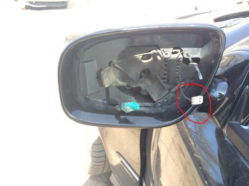

Боковое зеркало при наборе скорости отгибается вперед W211.
Данная проблема встречается на W211 с функцией складывания боковых зеркал.
Для ее решения необходимо полностью разобрать боковое зеркало почистить смазать и собрать.
Перед тем как разбирать необходимо купить стопорную шайбу наружный диаметр 25, внутренний 14.
1. Наклоняем стекло полностью вниз аккуратно отгибаем 4-е усика и вынимаем.
2. Далее откручиваем болты и вынимаем все, что можно, в том числе рамку.
3. Стягиваем корпус зеркала по стрелкам.
4. Видим стопорную шайбу (скорее всего она будет белого цвета). Снять ее не повредив тяжело. Поэтому ее необходимо аккуратно откусить/разогнуть. Внимание стопорную шайбу подпирает пружина, между стопорной шайбой и пружиной прокладка. Пружина находится в напряжении и может улететь вместе с прокладкой во время демонтажа стопорной шайбы.
5. После можно снять основание, разобрать, почистить и смазать. Снизу основания можно увидеть подпружиненный штифт, который во время раскладывания зеркала должен стопорить его в определенном положении. Со временем от грязи, соли, пыли, воды штифт перестает выдвигаться и зеркало не ловит своего положения.
6. Собираем все в обратном порядке.

Здравствуйте! Когда разобрали зеркало там есть маленький белый штекер для чего он предназначен?
На фото видно что он подключается к самому зеркалу.
