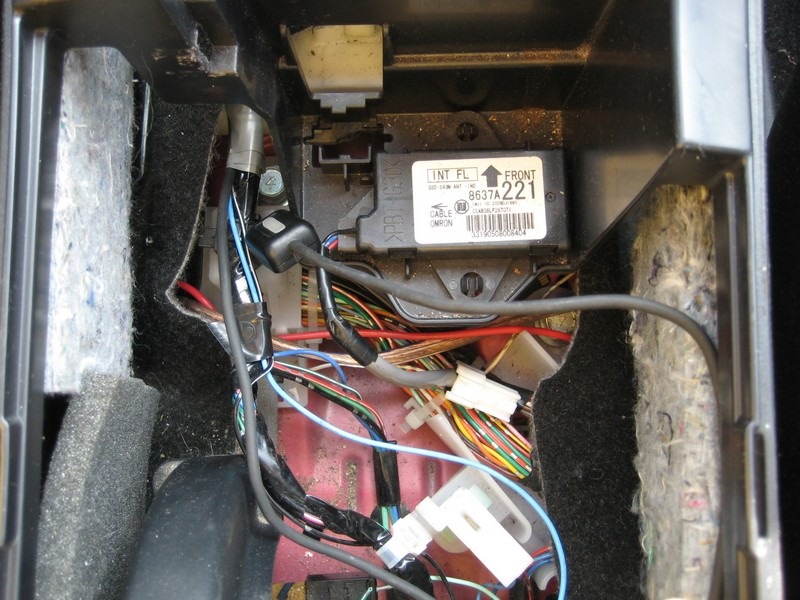

Как известно, в целях безопасности, MMCS не показывает видео во время движения. "DVD в движении" удалось победить программно, а вот с AUX это до сих пор не получилось. Система определяет движение автомобиля по GPS и по сигналу от датчика скорости, поэтому для возможности просмотра необходимо разорвать с ними связь. Можно просто разрезать провода и в разрыв поставить реле, которые будут управляться какой-то кнопкой, но существует специальное решение, реализованное на разъемах, которое избавляет от необходимости вмешиваться в проводку.
Устройство довольно простое
Подключение тоже — снимаем магнитолу, переподключаем GPS-антенну и один разъем и устанавливаем кнопку. Я закрепил блок снизу магнитолы.
Кнопку, хоть она и выглядит довольно аккуратно, ставить не стал. Решил использовать одну из имеющихся — рядом с кнопкой управления камерами обзора. Протянул провода и добавил пины в имеющийся разъем. Как и для TPMS, сделал на кнопке гравировку.
При однократном нажатии разрывается соединение и видео с AUX становится доступным. При этом кнопка, которая идет в комплекте, начинает светиться зеленым цветом. Повторное нажатие восстанавливает соединение.
Надо заметить, что навигация довольно быстро восстанавливает текущее положение автомобиля и не создает проблем.

С кан боксом она работает? Т.е если подключен кан бокс, то аукс в движени. Буднт работать?
На канбокс не завязана. Будет работать с ним и без него.

Спасибо. Если я правильно понял, то и двд в движении будет с этим приборчиком работать
Да, двд тоже будет.
