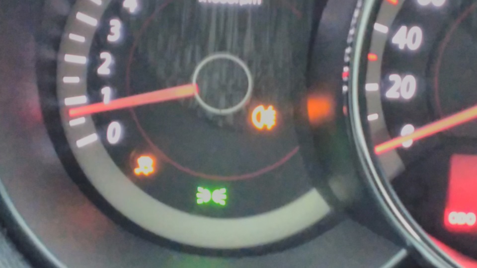

В предыдущей записи была изложена данная проблема Что то пошло не так, кто что знает ? Часть 1
По совету одно человека был снят руль и действительно шлейф был не правильно сложен но к счастью цел и невредим .
Порыв интернет нашли правильный вариант укладки, соответственно исправили.
После посчитали количество оборотов улитки (по 2оьорота в обе стороны).
Поставили руль подушку в исходное, но индикатор так и не исчез.
Отсоединили клему, поставили обратно картина та же индикатор не потух.
Кто что может подсказать

Датчик положения руля от улитки отсоединяли?
Да но уже после выявления проблемы
Похоже, теперь только калибровать его сканером.
Долгая это процедура
Да нет, несколько минут. После установки не пробовал поездить или хотя бы просто рулём на месте покрутить? Некоторым помогало.
Проехал метров 300 не ушло
Сообщи, как победишь проблему. Завтра буду мучиться тем же, после установки новой улитки! Я соответственно тоже сообщу, если справлюсь.
Хорошо

Вчера пытался обнулить ошибки сам и откалибровать датчик руля. Есть платная прога в планшете для диагностики Киа, но она эти ошибки даже не увидила! )) Сегодня позвонил офицалам, сказали за все 775 рублей, все сделают. В течении дня проскочу к ним. Отпишусь потом.
Хорошо жду
Заехал сегодня к офицалам. Датчик положения руля сделали, взяли 310 руб., а вот подушку не смогли погасить, сказали что обрыв цепи. Пороюсь в контактах на разъемах сам, если что поеду к ним с подушкой разобраться.
Так они получаются датчик новый поставили или тупо ошибки эту убрали
Обучают датчик нулевому положению руля. Делают это подключив свой сканер. Если подушка не горит, работает бибикалка и кнопки на руле, то менять ничего не надо скорее всего.

Починил подушку. Оказывается на штекере подушки не полностью защелкивался желтый фиксатор. Мешал заусенец пластиковый. Подрезал его ножиком и фиксатор стал полностью защелкиваться. Все, подушка сразу погасла!
