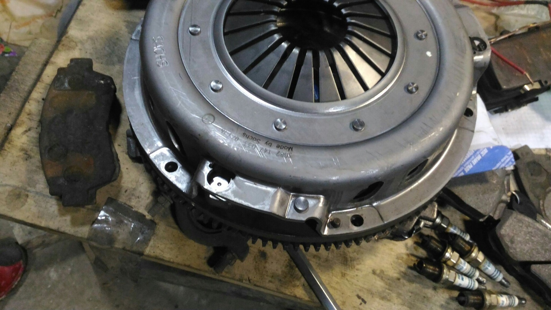

В итоге был собран следующий конфиг :
1) getrag 260 рабочий, живой, нормальный (как найдете примерно 5-8 р

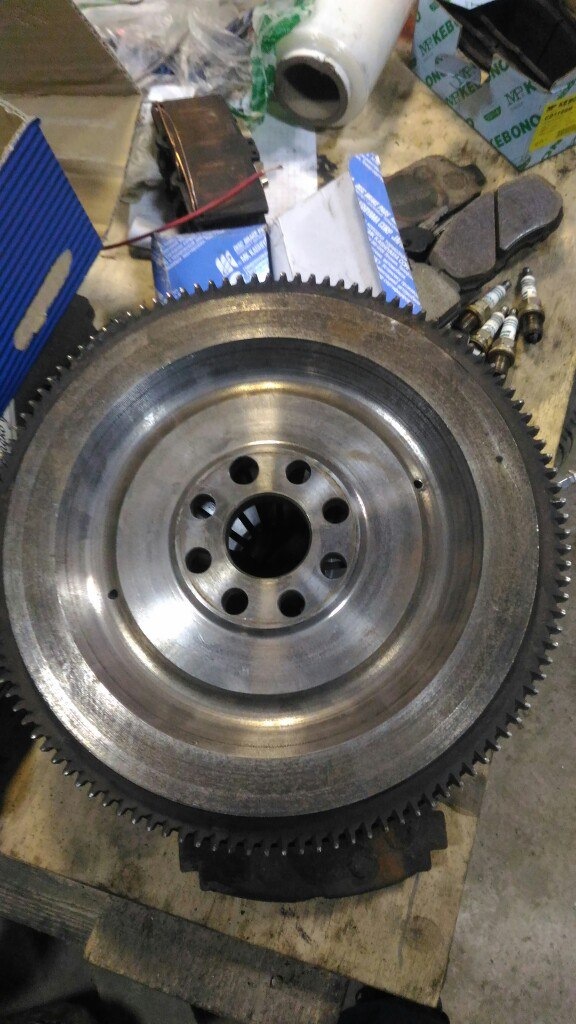

2) маховик м30 одномассовый (10.000р )

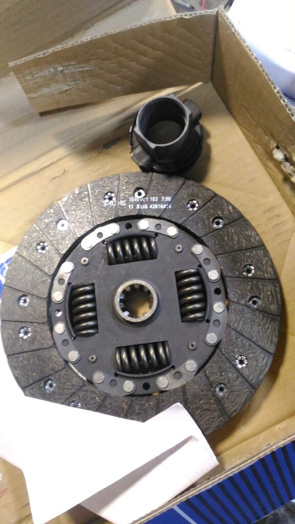

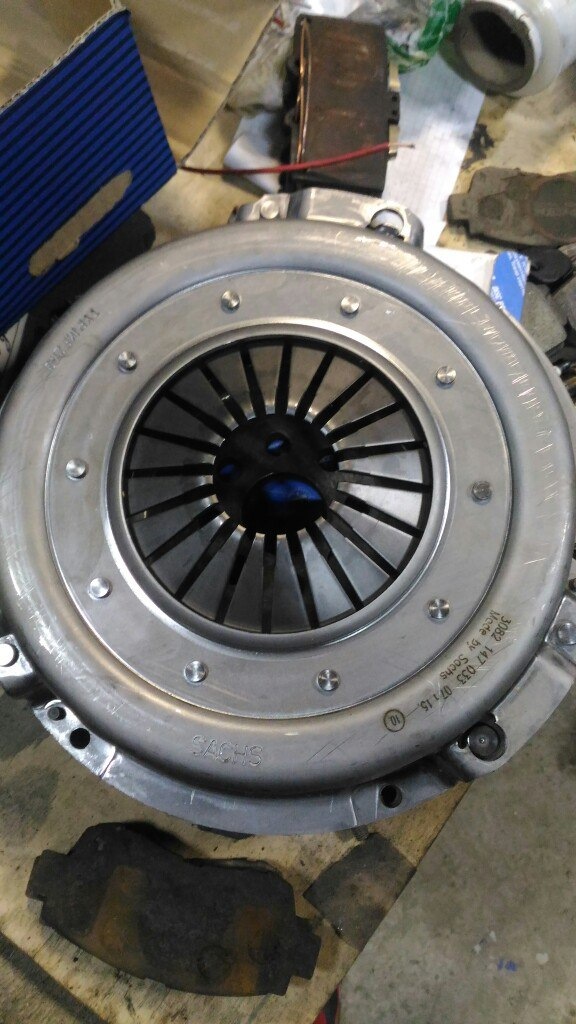

3) сцепление м30 новое, м5 корзина, выжимной (13800р )

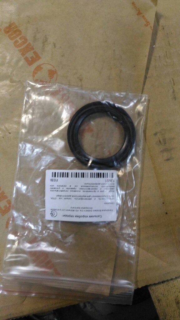

4) шплинт, пластмассовое кольцо которое держит кулису, сальники примерно 1000 р .
5) педаль от toyota corola ( примерно 1000-1500 р )
помимо
пластик мкпп 500 р + доставка .

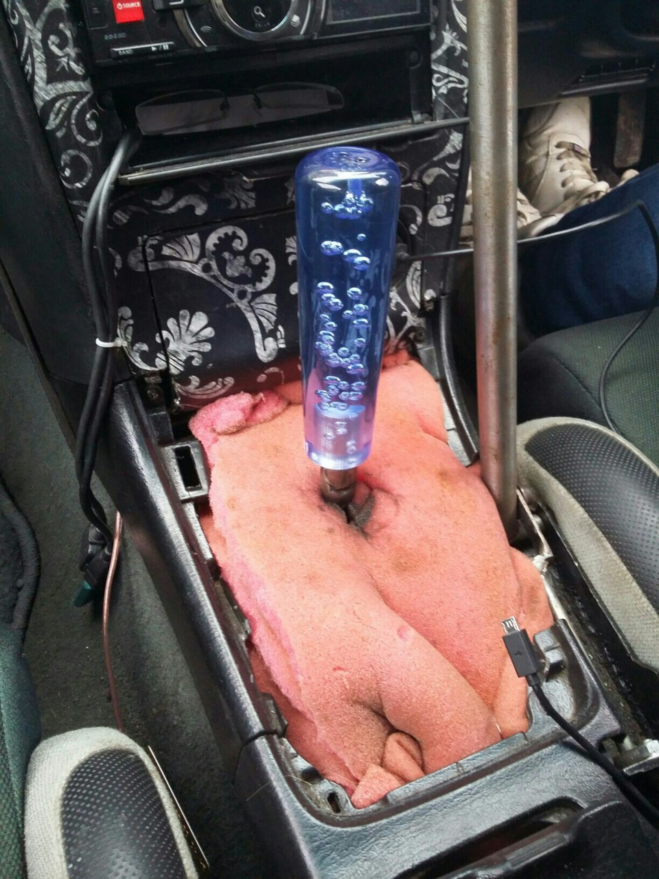

ручка кпп (подарок ) примерно 1500 с пузырями !

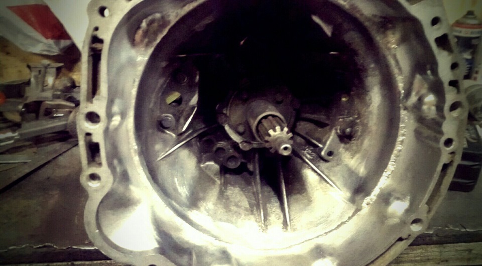

Коробку переваривали мне с двух сторон, кардан так же придется сращивать с бмв-шным .
кардан не балансировали .
для начала собрали конфиг на м 50 одномасс маховике, переварили венец .
сцепа и корзина м 50 . первое лучше не варить венец, ибо начинаются вибрации . Маховик надо обязательно балансировать после такого дела ! иначе можно положить двигатель ! Либо делайте так называемый бутерброд из маховика м 20 и родного автоматного . (болтами вместе )
и ребят ! … с маховиком м 50 стартер крутил через раз ((( с м 30 крутит как родной .
Во вторых м 50 не держит нифига атмо 2 джей …

Болтание кулисы на коробке бмв это нормальное дело и с этим врагом надо бороться . Я его почти поборол, остался минимальный люфт .
Плюс, что коробка у меня не гудит ! обычно они гудят как не знамо, что )
ДА она короткая, все факты на лицо ) 5 передача 3000 т. оборотов и скорость 110 . Надо брать длинее редуктор с главной парой 3.9 или лучше 3.7 . Она больше для дрифта …

Ручку кпп мне подарила моя девушка на день варение ) рад не сусветно и ждал когда уже она будет на законном месте !)

P.s тунель резали и переносили кулису где будет удобнее …

что за сцепа ? как живет ?
от бмв родная, новая . Живет припеваючи ) держит отлично
