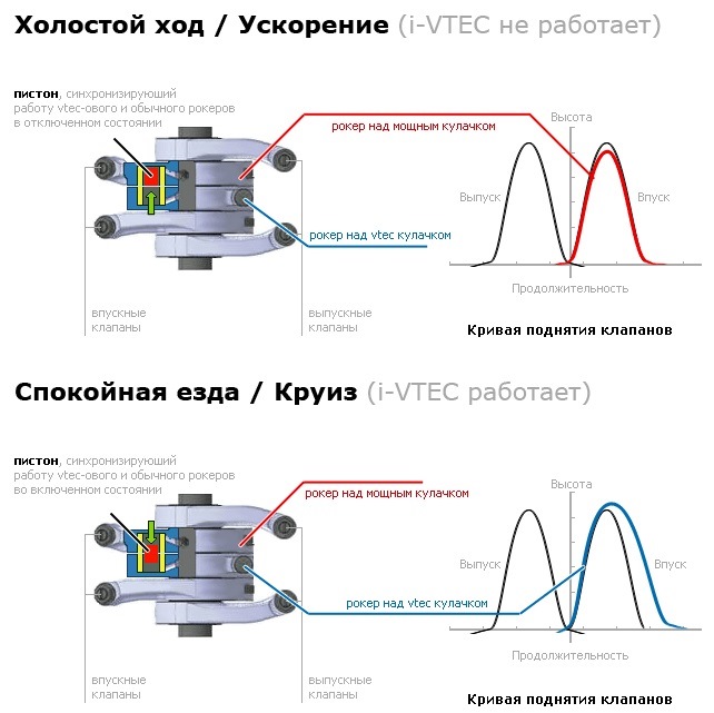

Вкратце: система призвана сократить расход топлива в круизных режимах (езда с постоянной скоростью), за счет минимизации насосных потерь.
Насосные потери возникают при частично открытом дросселе: на такте впуска поршень при движении вниз засасывает воздух через слегка приоткрытую дроссельную заслонку, которая в этом случае служит препятствием (сопротивлением) мешающим свободному прохождению воздуха в цилиндр. То есть, на всасывание воздуха через сопротивление в виде едва приоткрытой заслонки тратится дополнительная энергия двигателя — происходят т.н. насосные потери.
При активации системы SOHC iVTEC, дроссельная заслонка управляемая системой DBW открывается полностью, и одновременно происходит активация кулачка ivtec, благодаря которому один из впускных клапанов начинает открываться глубже и на дольше.
При полностью открытом дросселе в цилиндры попадает больше топливо-воздушной смеси, но благодаря задержке закрытия одного из впускных клапанов, на такте сжатия происходит обратное выталкивание части смеси во впускной коллектор! Таким образом, в цилиндре остается необходимое количество смеси, а благодаря полностью открытой заслонке происходит минимизация насосных потерь.

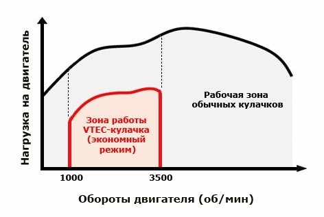

Для активации системы требуется одновременное выполнение нескольких условий:
1. Обороты двигателя от 1000 до 3500 об/мин
2. Невысокая нагрузка на двигатель (т.е. интенсивно разгоняться, ехать на высокой скорости или буксировать тяжелый груз с включенной системой ivtec не получится!)
3. Постоянная скорость (минимальные колебания педали газа)

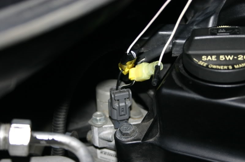

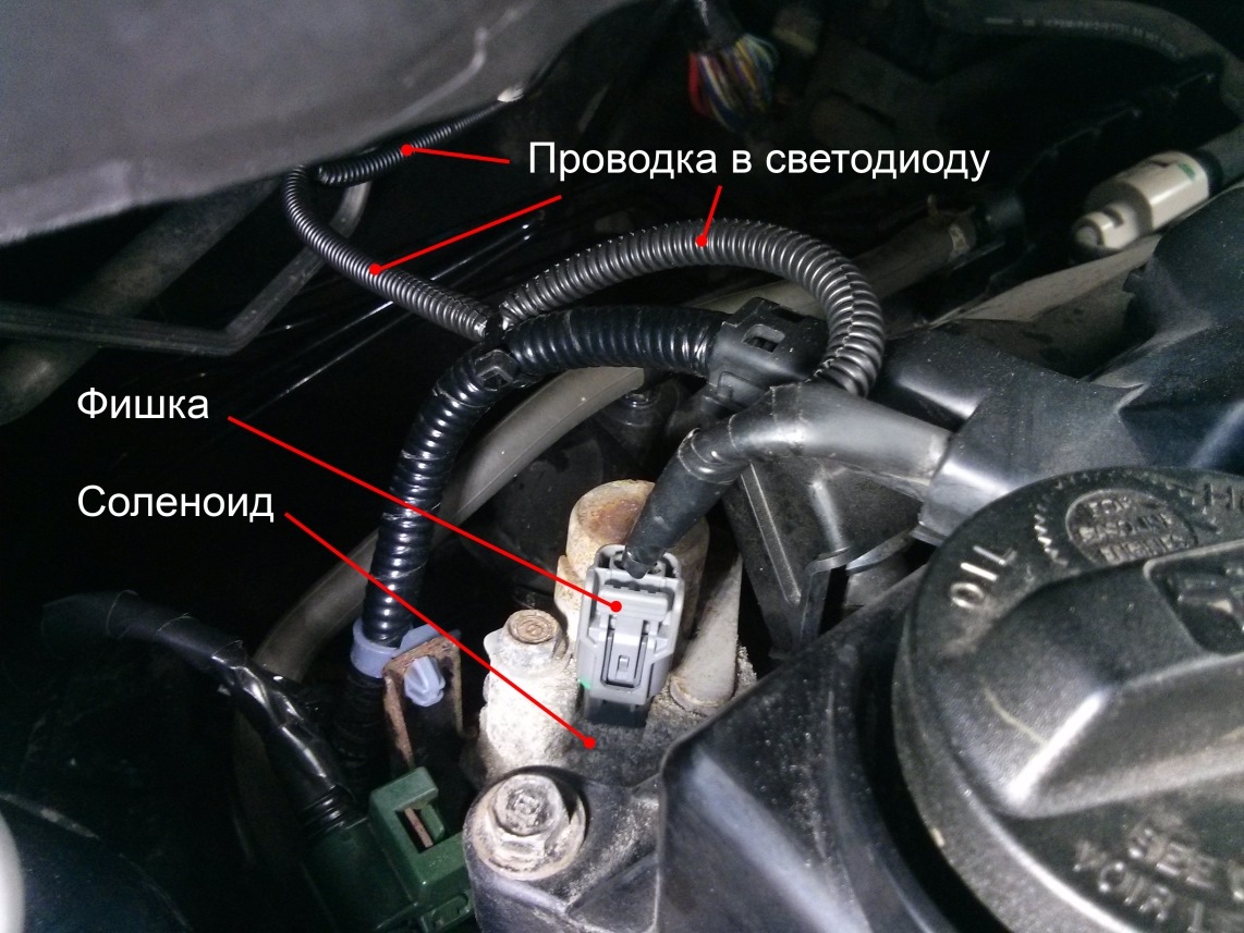

Включением iVTEC мозг управляет через специальный клапан (соленоид). При включении системы на управляющем проводе соленоида появляется сигнал +12 В, заставляющий клапан, используя давление масла, включать iVTEC кулачек. Значит для отслеживания момента включения всего ничего достаточно подключиться к управляющему проводу и вывести светодиод на 12 В в подходящее место!
Сам соленоид расположен в правой задней части двигателя сразу за клапанной крышкой (рядом с маслозаливной горловиной). В соленоид сверху вставлена фишка с двумя проводами: черным (земля) и черно-белым (управляющий сигнал 12 В) — вот он-то нам и нужен!

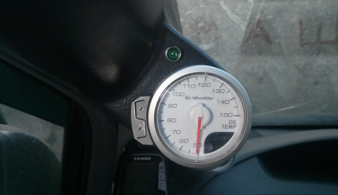

Вспомнил про приобретенные датчики (t масла, давка масла, t воды) и решил осуществить их подключение (пока только проводка) вместе с выводом индикатора iVTEC одним махом! Под датчики была куплена накладка на боковую стойку, в ней сразу же и было выбрано место под светодиод iVTEC примерно на уровне глаз.

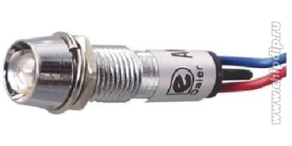

Светодиод был куплен в магазине "Чип и Дип", зеленого цвета (эко-втек, йо!), такой:

Если вдруг захотите подключать сами, думаю что самое трудное — это вывести провод в салон. Там есть несколько вариантов (гуглите!). Естественно, тянуть проще только "+", а землю можно и в салоне найти.

Наблюдения по работе системы:
1. Включается при удержании постоянной скорости, секунды через 3 после начала удержания.
2. Разгоняться (в.т.ч. с переключением передач!) и замедляться можно лишь с минимальной интенсивностью, слегка увеличивая или ослабляя давление на педаль, иначе выключается.
2. Включается только начиная с 3-ей передачи, на 1-ой и 2-ой не работает.
3. По достижении 3500 об/мин выключается.
4. Максимальная скорость при которой удается держать систему включенной: 109-110 км/ч (5-я передача), 120-125 км/ч (6-я передача).
5. Минимальная скорость и обороты при которых удается держать систему включенной: 25 км/ч, ~1100 об/мин, 3-я передача.
6. Система весьма эффективна: мгновенный расход при скорости 80 км/ч и включенной системе iVTEC не превышает 4,3л/100км.
