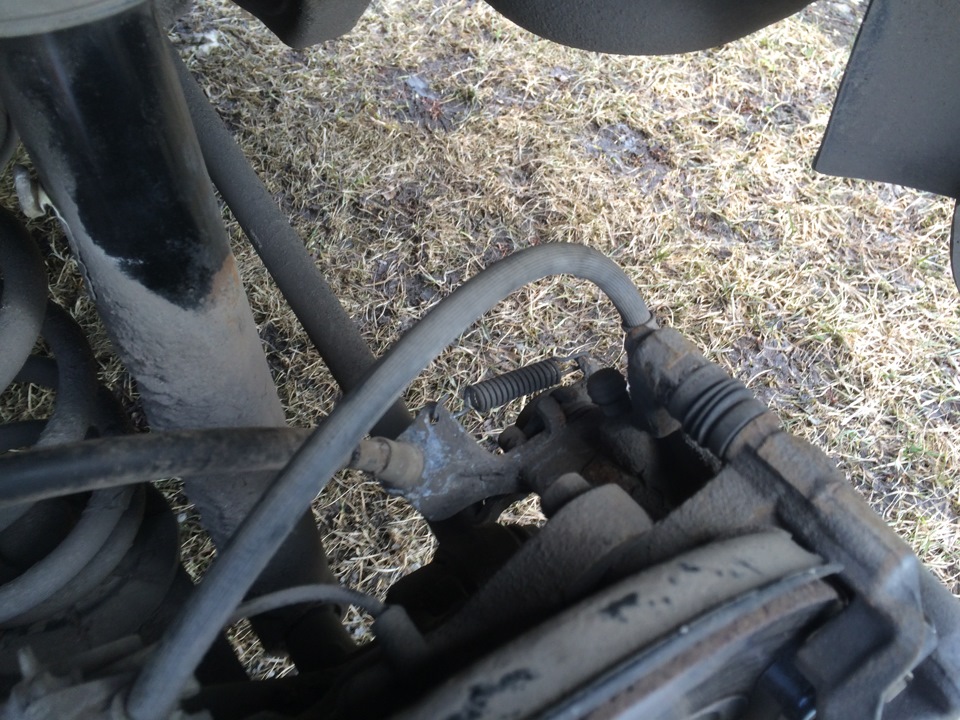

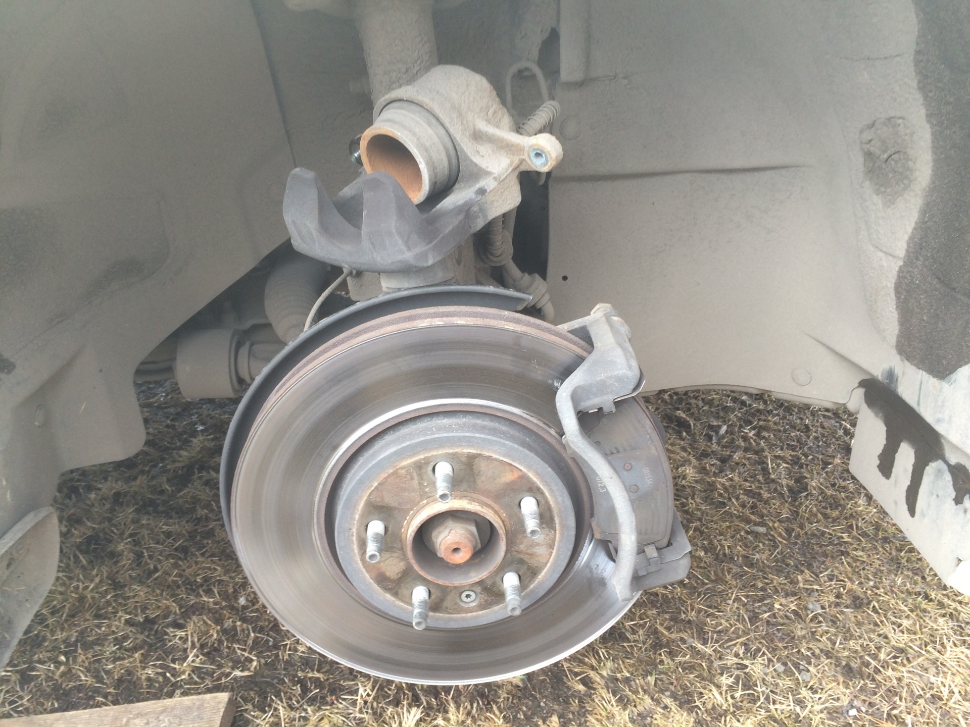

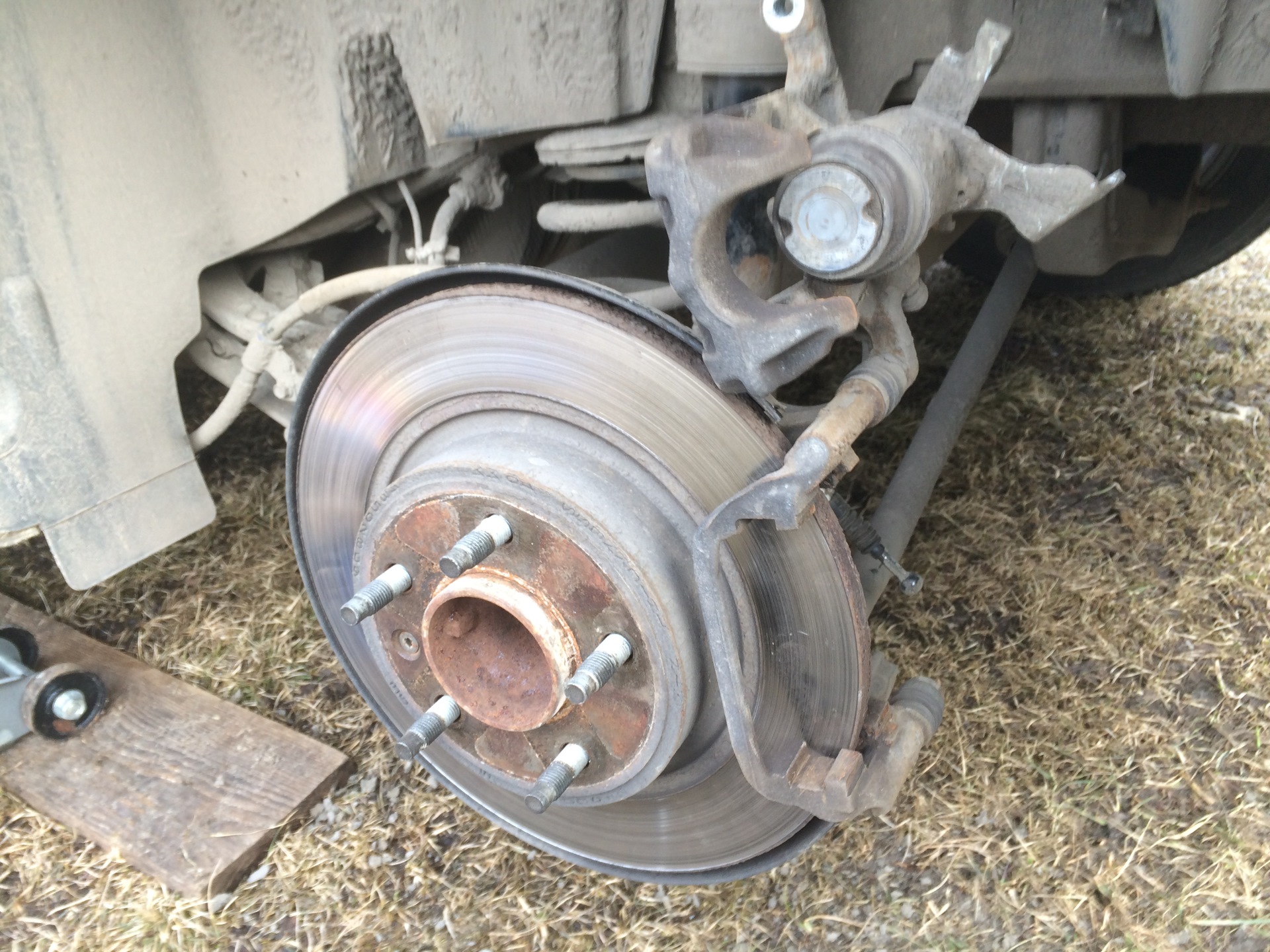

Текущий пробег Космобайка 63 тыс. км. и я заметил что пора менять тормозные колодки и передние тормозные диски заодно. Это уже вторая замена передних тормозных колодок, задние я менял впервые. Передние стояли фирмы Ate, прошли даже чуть больше чем родные. Я ими остался доволен, поэтому купил передние и задние колодки этой фирмы и передние тормозные диски тоже купил Ate.
В целом менял все по инструкции, особо никаких проблем не возникло, за исключением пары моментов:
1. Передние тормозные диски было немного проблемно снять, т.к. они жестко прикипели к ступице
2. Задние колодки очень геморно менять, система вообще идиотская, особенно эта пружинка и тросик от ручного тормоза просто пипец (кто менял, тот поймет)
3. Чтобы утопить тормозной поршень пришлось покупать специальное приспособление, уж больно они тугие, руками не реально вдавить.

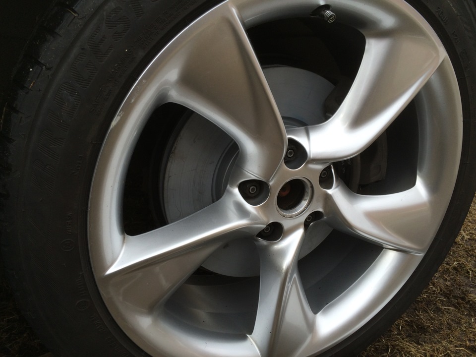

Все в стало идеально как родное, тормоза уже прикатал))
Вот как это было
