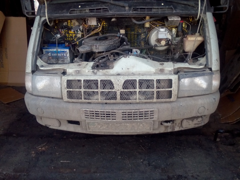

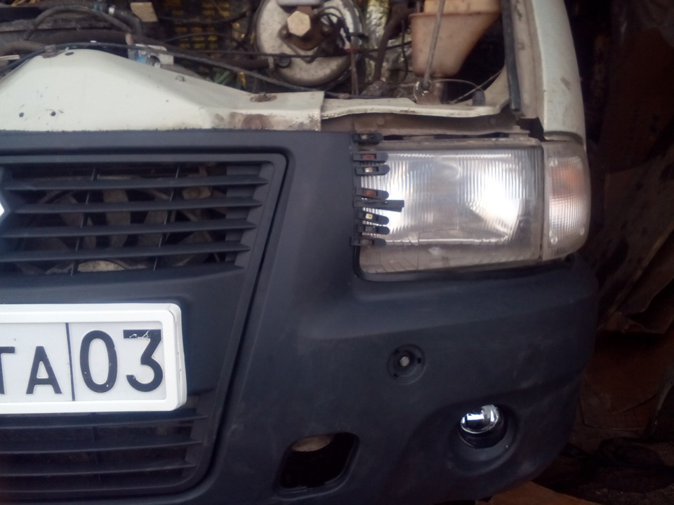

Всем салют! Поставил бампер с бизнес газели. Ушел целый день на подгонку, пролито не мало крови))) Вместе с бампером прикупил и ПТФ от приоры. крепление немножко пришлось переделать. В итоге из плюсов это внешний вид и неплохая продуваемость радиатора.
Давать конкретные советы как его ставить бессмысленно) Если кто и решиться ставить этот бампер подгонять надо все на месте, пилить пластмасса надо очень много) Некоторые скажут проще было купить бампер старого образца типа Бизнес и не заморачиваться, но качество пластика в разы хуже этого. Этот бампер мы и гнули и крутили и вертели не боялись что где то лопнет)))

Привет. А зазоры есть между бампером и фарами?
зазоры есть) без них никуда. Но у меня и на старом бампере они были, палец проходил)))
если по уму заморочиться, надо феном греть подгонять

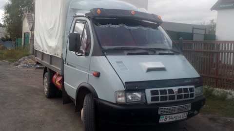

Молодец! Видно что у человека с руками все отлично, правда с этим бампером двиглу летом легче дышать, другу такой бампер на газель делали, но еще мелкую сетку поставили от мошки.
Дышать реально стало легче) температура в норме
