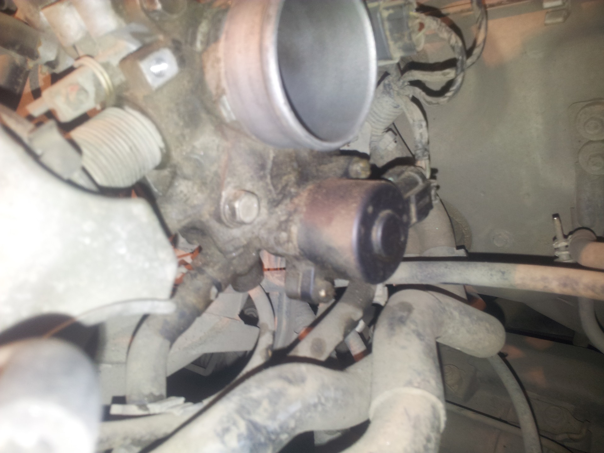

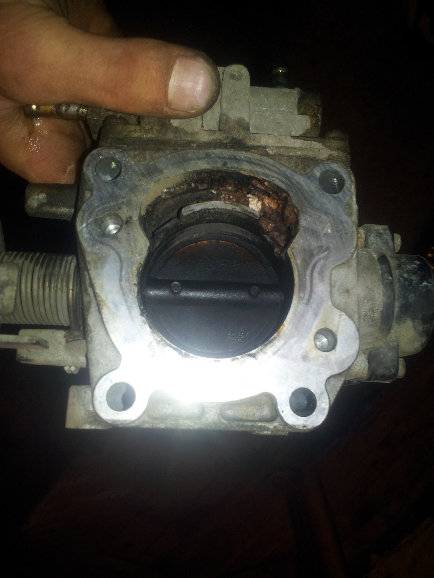

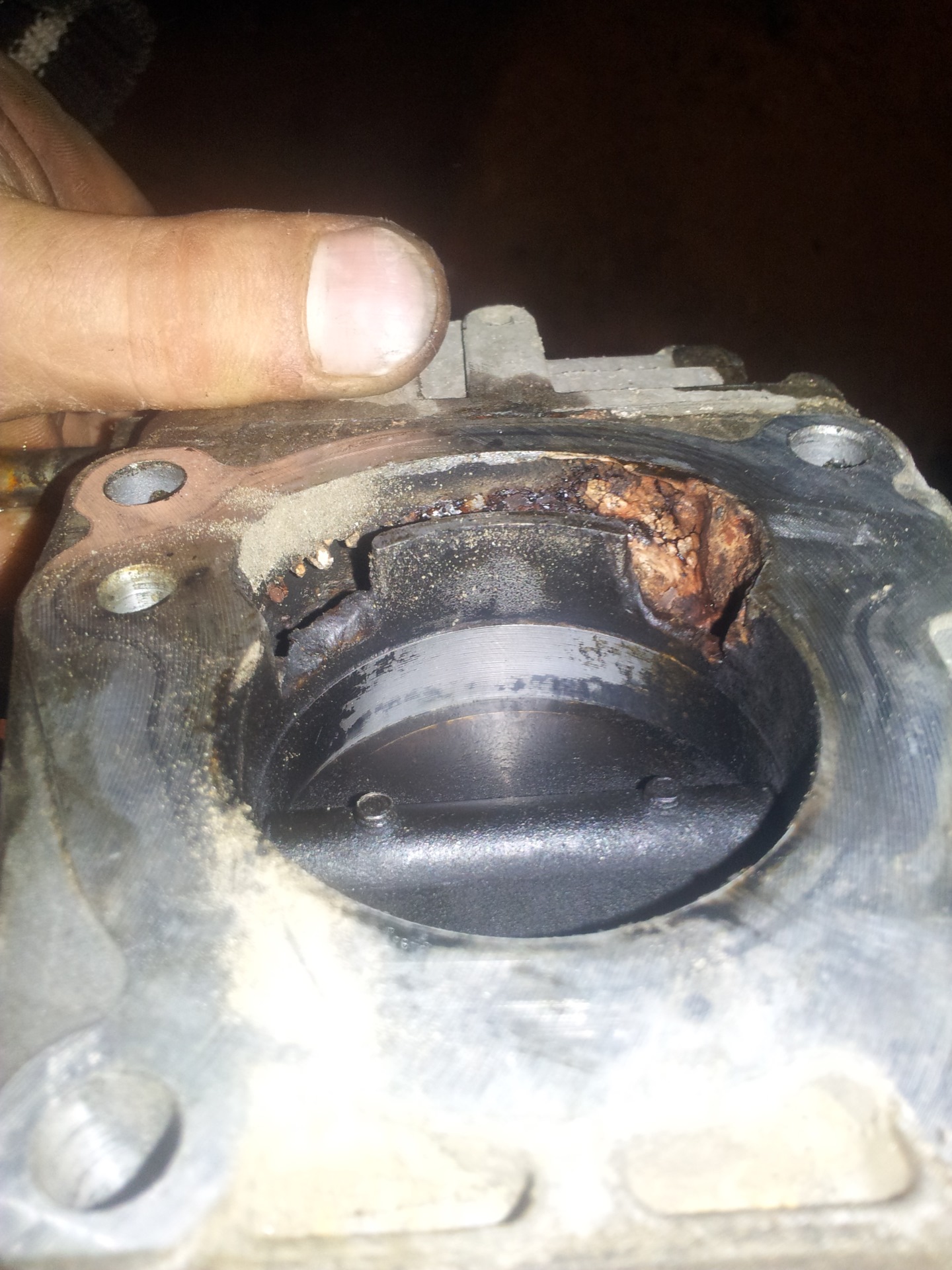

И так начну с дросселя мех. Были видны потеки антифриза подогрева дросселя решил узнать в Инете что да как там пишут что это у них проблемы и нужно смотреть.и так когда я его разобрал я был в шоке как хозяин довел до этого антифриз оброс коростой в канале подогрева дросселя (холостого хода)после всей проделанной работы стали обороты высокие съездил на сто на од оптацию дросселя отдал 800р делали все компом обороты на холостом стали 750 все гут теперь спокойно ездим.
Комментарии 2
Повезло!Обычно микруха STA509A выгорает на мозгах из-за такого халатного отношения…
мне говорили про это опасно. повезло
