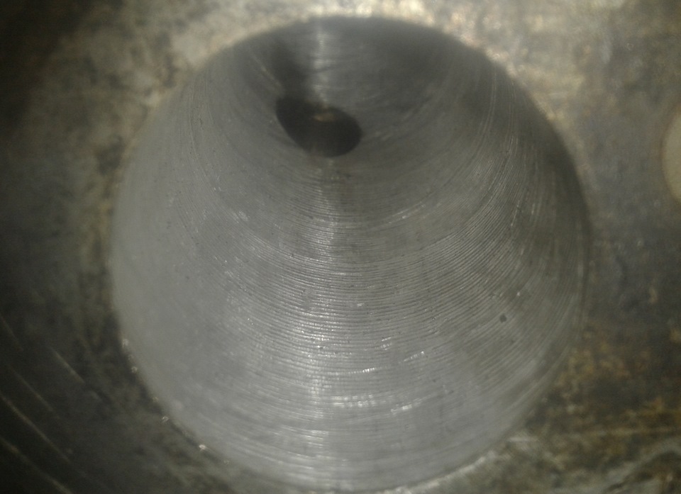

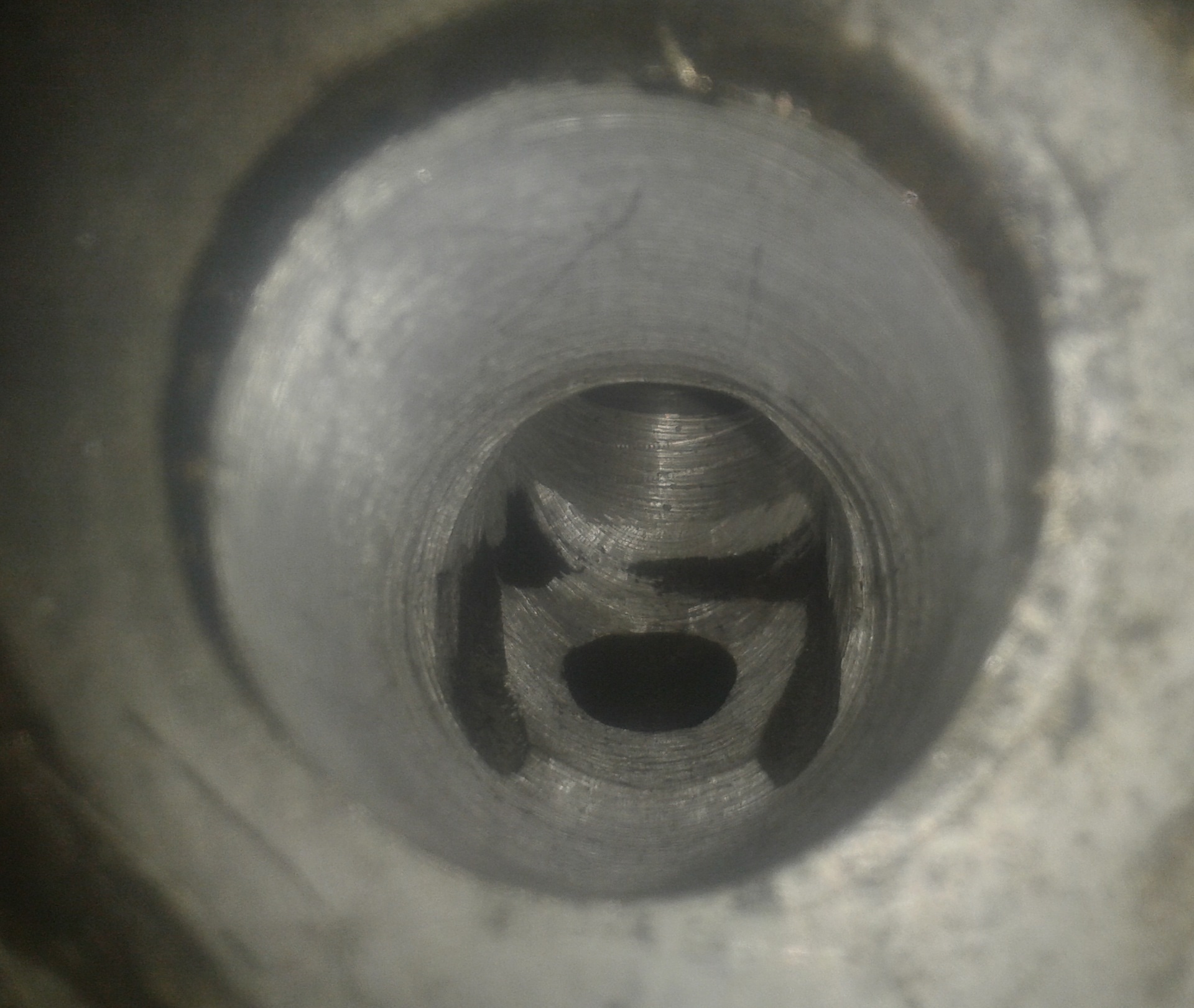

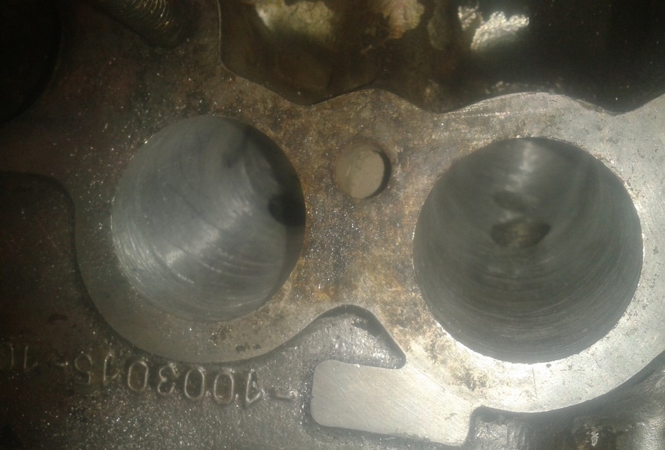

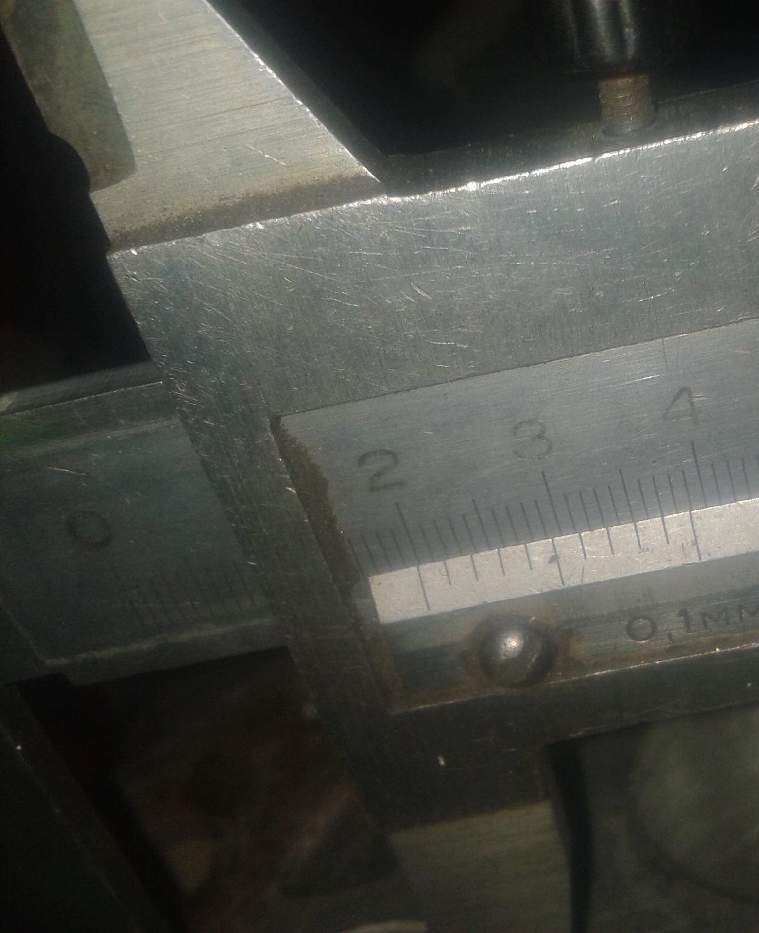

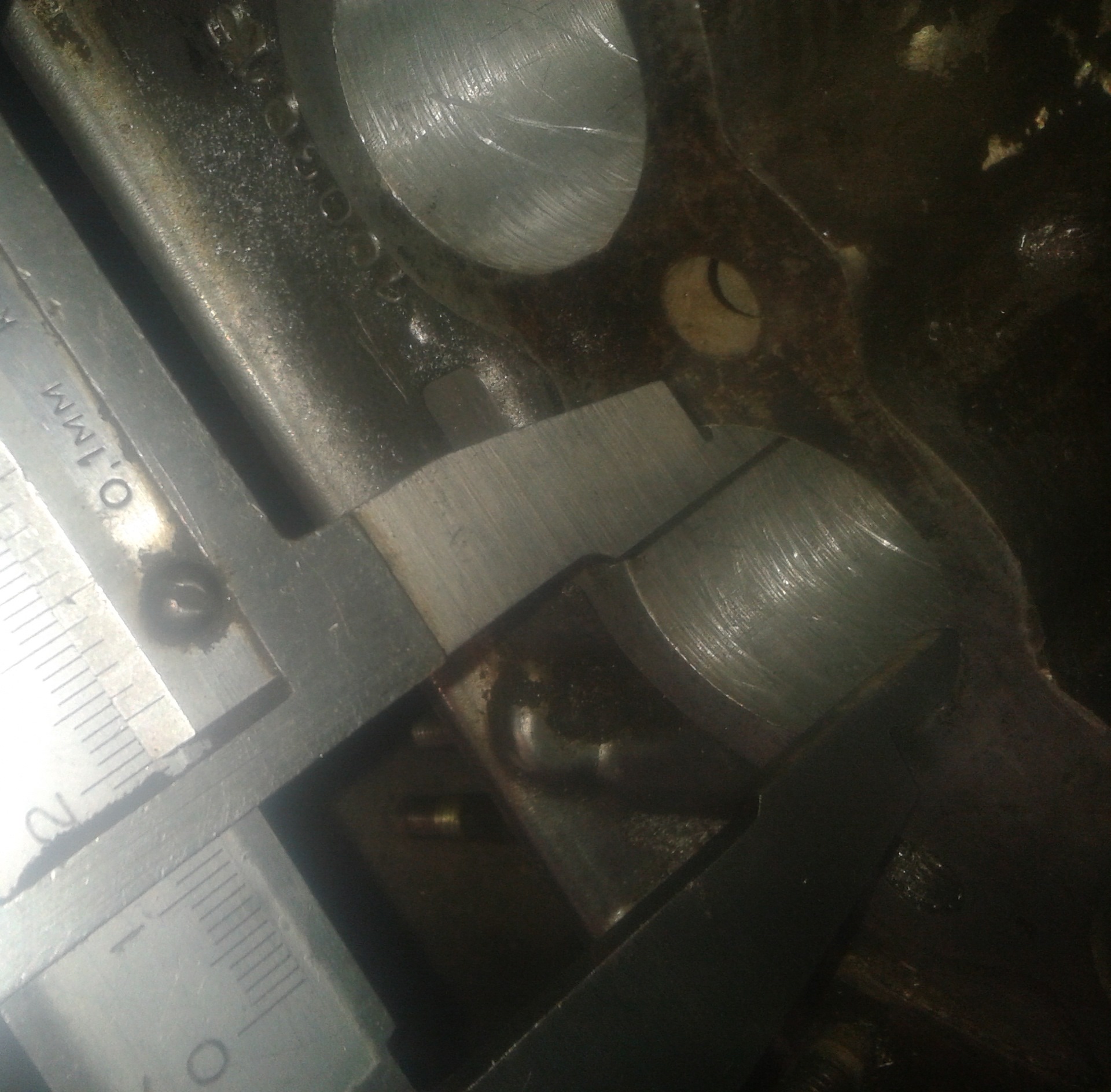

каналы будут размером 34,5 на 29 (это почти максимум который идет для сток клопа)
для начала берем инструмент таким инструментом заведует GRIFa а именно берем 2 развертки седел и разворачиваем седла в нужные нам размеры, дело чуток муторное ну эффект видно сразу

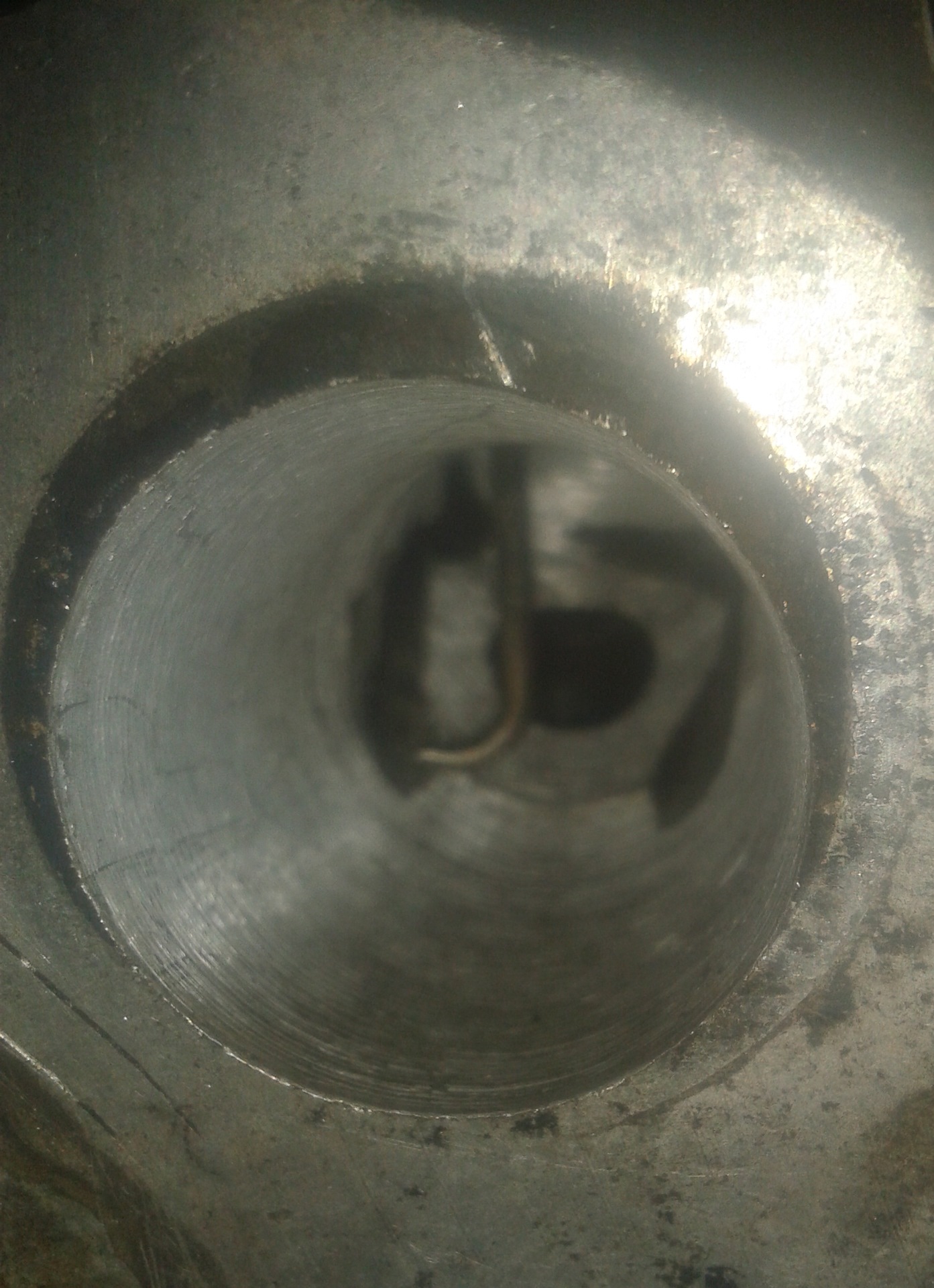

далее выбиваются старые направляшки, берется самы малый шар срезаются приливы в каналах

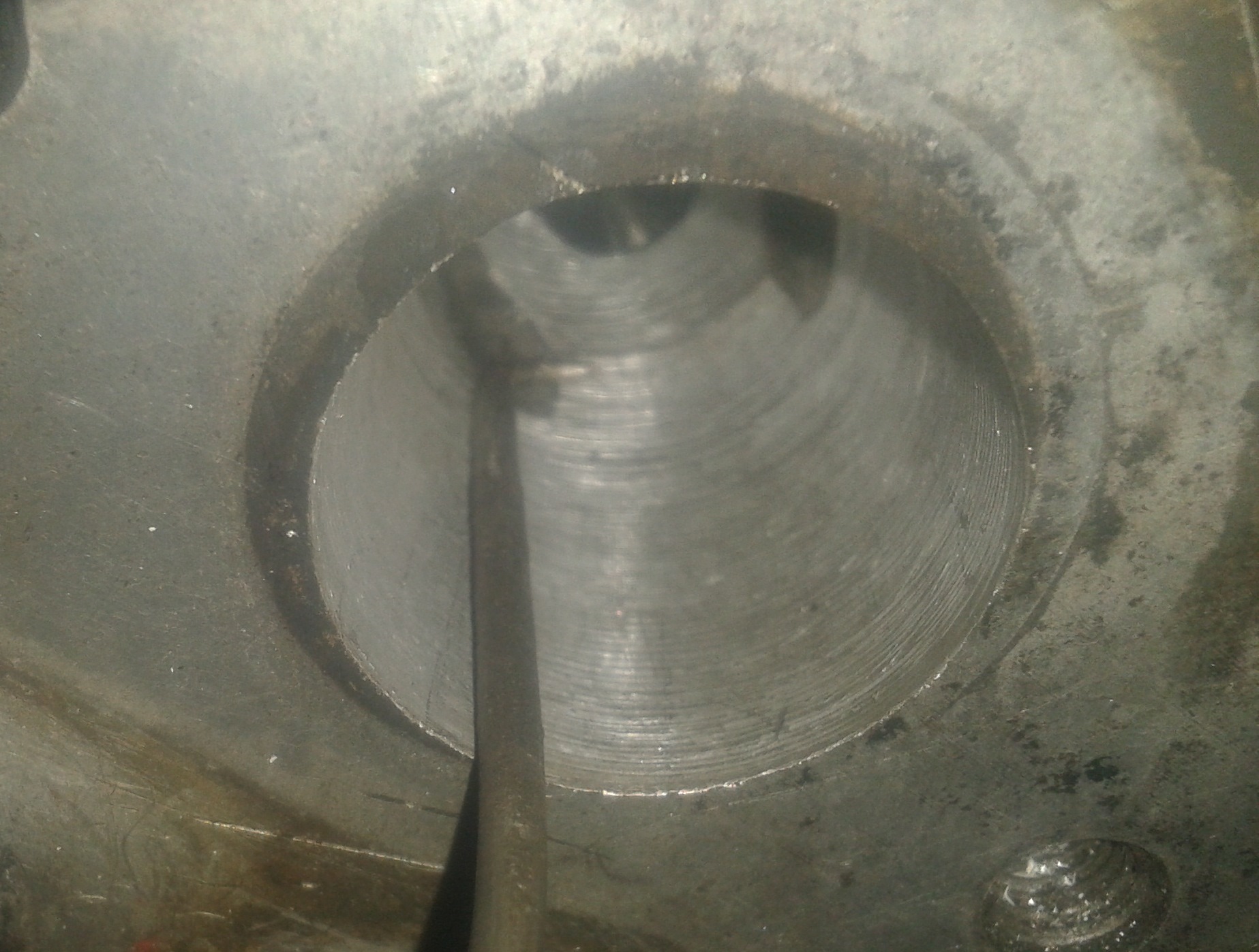

далее шар на 28 и проходим выпуск с 2х сторон …ну этого нам показалось мало и выпуск решено на половину (со стороный ресивера) сделать 30мм

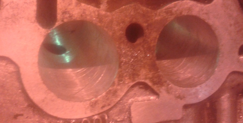

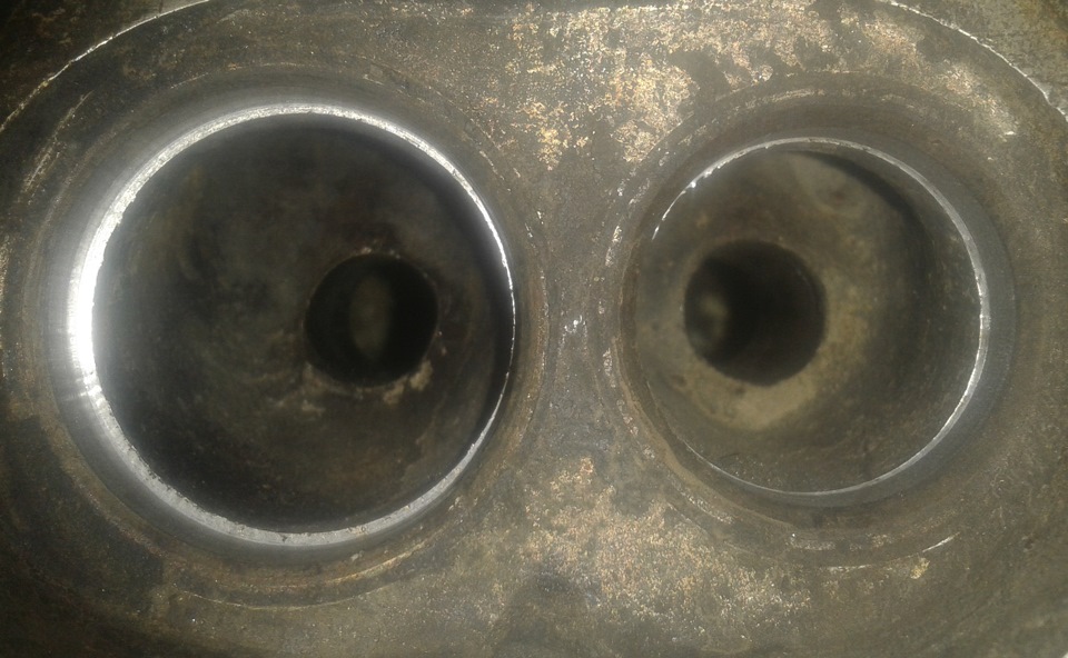

выпуск на черновую готов переходим к впуску тут таже карусель с постепенным увелечением до 34 от и до

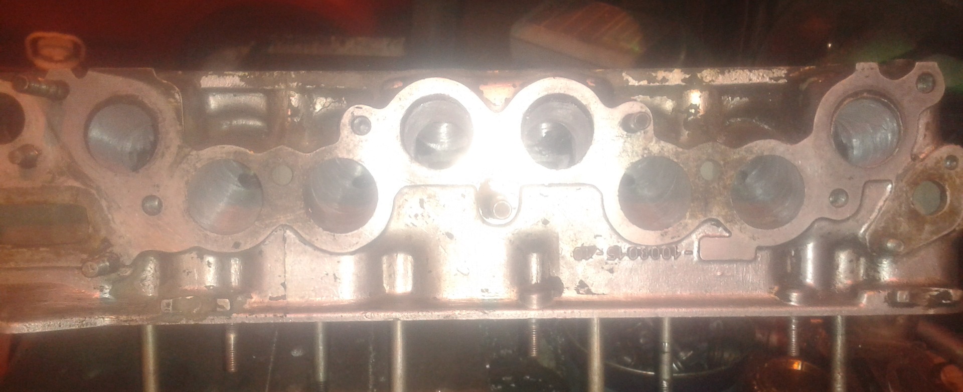

в итоге получаем вот такой черновой вид со стороны гбц
ступенька на впуске потом просто мини фрезами ровняется под седло…

Купили бы абразивную головку за 50 рублей и обработали сёдла. И никаких развёрток сёдел не нужно))
ну если есть развертки и шары… как бы очень удобно и очень точно ))
скоро продолжение.
Сопрягать-то область седло-канал всё равно вручную…
Ну да ладно, ждём-с продолжения!
там система 34.5 азвертка а шар 34 и вот эти 0.5мм алюминия срезать не составило труда . ну я понял про что ты говориш ну просто если есть инструмент …
