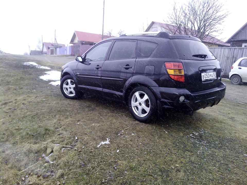

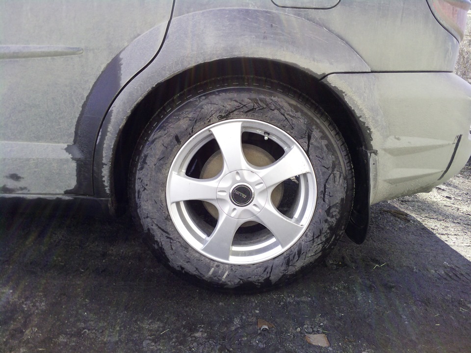

Знаю что многие не любят записи типа "переобулся", "помылся", "побрился", "сфотографировался", да я и сам считаю подобные записи паразитическими, однако данная запись не просто о переобувке, а именно отчёт об установке резины размера 215/65/16, диски практически штатных размеров, за исключением ширины, она 7 дюймов.
Сразу скажу что НИГДЕ НИЧЕГО НЕ ТРЕТ, однако данный размер считаю великоватым, зимнюю буду брать 215/60/16, да и следующие летние будут этого же размера ! Напишу почему: главная проблема управляемость, машина по манере поведения на дороге стала как нива шевроле, немного валкая, плавная. Обратная связь на руле ухудшилась, динамика так же стала хуже ! Но есть и плюсы, это мягкость подвески, были какие то стуки, теперь их нету, машина проглатывает ямы с лёгкостью. Отмечу, не надо буквально понимать что машина не управляется или не едет, но первый день после смены, отличия действительно есть, покатавшись же несколько дней, я привык, и отличия уже не кажутся такими заметными.
Вывод, по нашему городу, да и вообще по нашим знаменитым дорогам резина самое то, однако надо искать золотую середину, и поэтому считаю размер 215/60/16 как раз той самой золотой серединой. И да, я кстати переобулся, и помыл машину, с погодой правда не повезло :(

Привет ! а проставки у тебя стоят ?
на этих фото нет, но далее были установлены. 20 мм.

машина без проставок?
Без, пока, но хочу поставить, сантима 1,5-2.

Жип прям)
