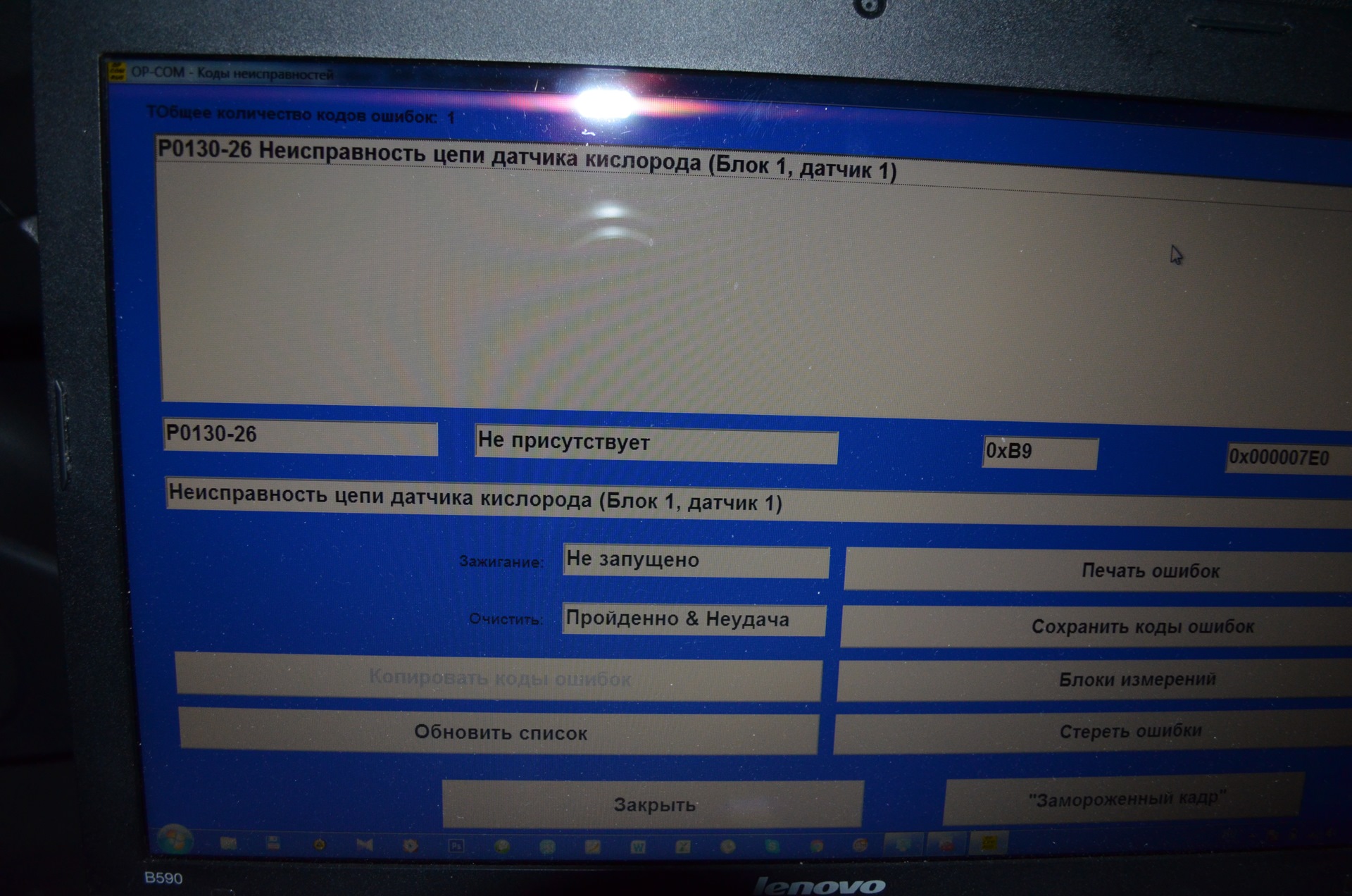

Привет всем!Вот и разобрался я с ошибкой Р0130.
У предыдущего владельца загорелся чек.После диагностики на официальном сервисе выдало следующие ошибки.
Так как у официалов дорого менять датчик решили взять аналог и самим заменить.
Купили кислородный датчик и головку для снятия датчика.Прогрев машину до 60 градусов, заглушили и открутили датчик.
Датчик открутился легко.На место его вкручиваем новый и сбрасываем ошибки.
Но после того как проехал примерно 500 км снова загорелся чек.
Диагностика ОР-COM показала ошибку Р0130.
После сбрасывания ошибки она снова выскакивала примерно через 50 км в городе.Расход не увеличился, провалов нет и машина не тупила.Проверял ОР-COM датчик показания прыгают от 0.1В до 0.8В.
