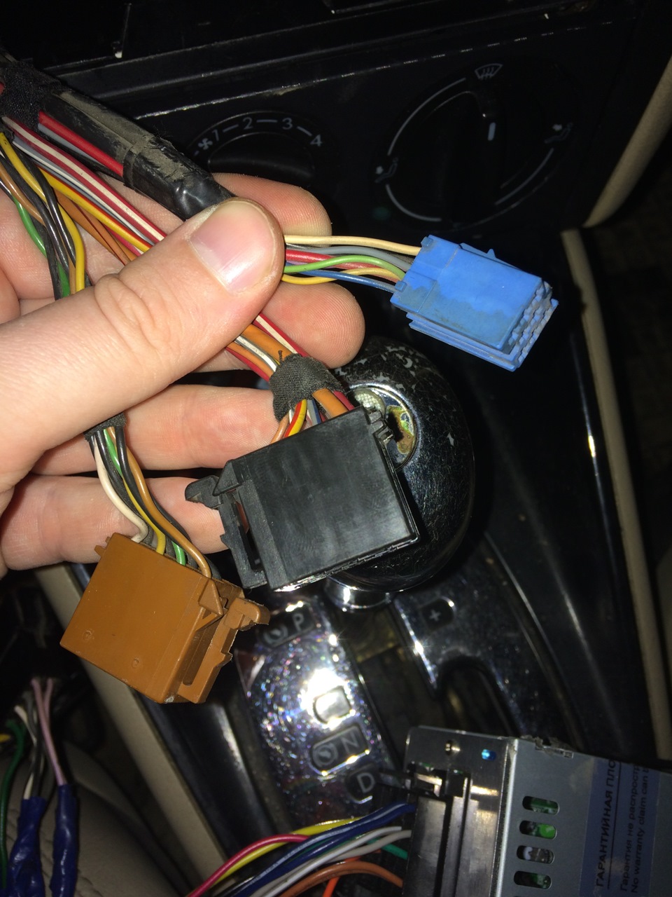

Проблема оказалась прямо перед глазами. В магнитоле! Опытным путем я определил, что если не включать магнитолу, то аккум не садится вообще.
Второй этап эксперимента заключался в снятии морды с магнитолы. Аккум разрядился за ночь, хотя в тот день я проехал 150 км по трассе (должен был зарядиться хорошо).
Итак, снял я магнитолу, и увидел вот такую порнографию:
И вроде всё правильно, всё по схеме, но есть подозрение, что не по цветам нужно было их соединять.
Показываю вам провода, которые есть в машине:
Коричневый — колонки, черный — питание, синий — не был подключен вообще.
Отсюда вопрос к вам, дорогие читатели! Как с помощью этих пучков проводов подключить магнитолу по схеме:

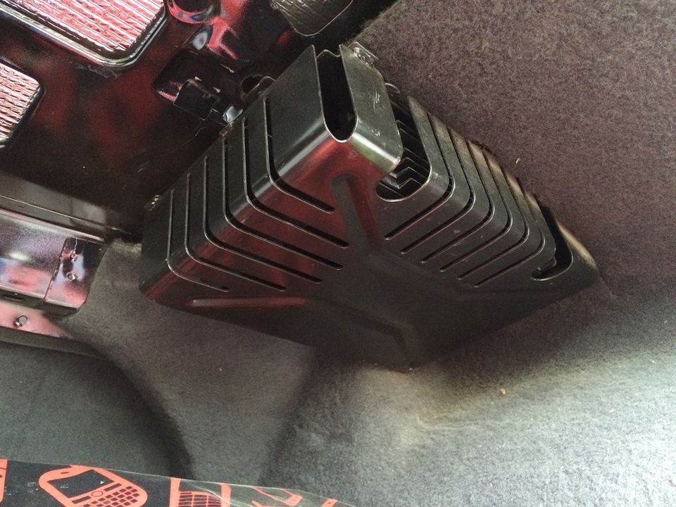

У меня стоит штатный усилитель колонок (коробка висит в багажнике сверху справа), я поставил магнитофон пионер 9000 (вообщем обычный однодиновый). оказалось что магнитофон, когда включаешь его, включает усилитель.а потом выключаешь магнитофон, а усилитель не отключается. 2 дня машина стоит — аккум сел.Пока просто выключаю разъем с усилителя каждый раз перед стоянкой.А вообще проблема распространена на машинах со штатным усилителем и решение въ*бать реле в разрез проводов питания усилителя с проводом управления от мафона. (что я позже собираюсь сделать). Вот вопрос есть у тебя усилитель в машине или нет
А коробка сверху справа так выглядит? У меня тоже такая коробка есть, 2 года мучаюсь вопросом, что это за херня ))
и я мучился))))) это оно. короче справа со стороны обивки полазь рукой. ближняя к тебе фишка — это питание и отвод колонок. вторая это прием сигнала. Вот я теперь каждый раз отключаю ближнюю фишку чтоб он отключался. попробуй. вот пару хороших ссылок vwts.ru/forum/index.php?showtopic=204675 и www.drive2.ru/l/32359/. Сразу отвечу на главный вопрос- у него нет провода упр. (насколько я понял по крайней мере) как в обычных усилителях. Я позже буду с релехой думать.

Я делаю по другому. Просто не включаю магнитолу и аккум не садится ) Думал, проблема именно в магнитоле, но она подключена правильно и не жрет. А оказалось, это усилок.
Или вместо него поставить другой усилитель с управлением…
Как я понимаю, магнитолу можно любую ставить, с этим усилителем любая магнитола не справится?

К этому же выводу пришел и я. только мысль есть чтобы не тянуть через весь салон от мафона провод отключить сд-чеинжер и взять у него один провод. т.е. отрезаем один провод от синей колодки и втыкаем в новый магнитофон как управление + усилка. далее на другом конце багажника на этот провод вешаем реле от ваза и выводим плюс на усилок штатный. правда обшивку снимать надо чтобы спрятать красиво.
а где там чеинжер?
Слева должен быть в багажнике или проводка к нему. Или тянуть провод через весь салон
ну ченджера у меня точно нет, провода разберу поищу
а вот как щас подключена магнитола — у тебя память остается когда ключ достаешь?
Было подключено так: красный провод к желтому, желтый к красному. Память работала, включалась при повороте ключа. Я попробовал соединить красный с красным, желтый с желтым. Работает так же с поворота ключа, но память не сохраняется.
ну, правильно будет желтый к красному и красный к желтому. тогда память будет, и жрать магнитофон в такой ситуации не должен
