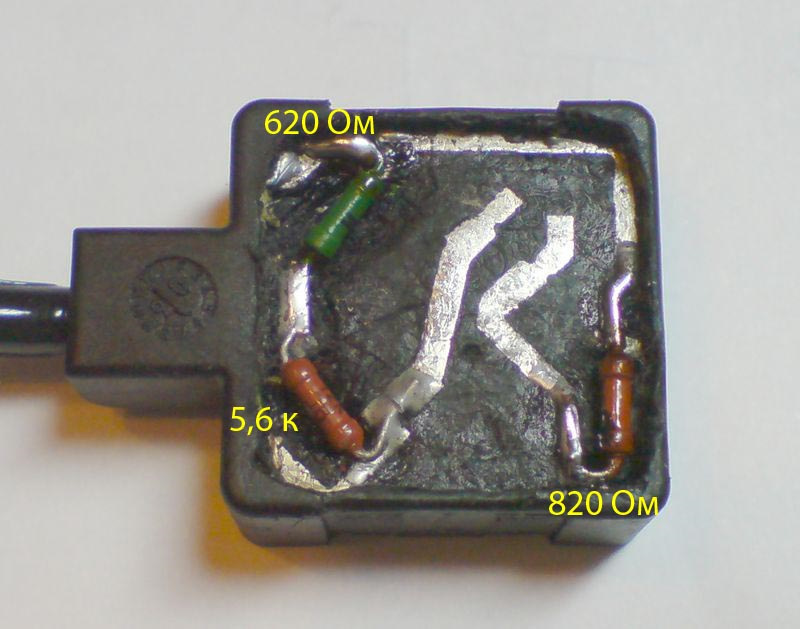

Далее необходимо замерить сопротивления при нажатой кнопке и в обычном состоянии
При нажатой должно быть 350Ом
В обычном состоянии 6.2Ком
У меня было ноль и там и там
Разбираем кнопку, в ее конструкции ничего сложного нету.
Далее нам необходимо сточить всю заднюю сторону до схемы
Будет выглядить примерно так, фото не мое
Далее припаиваем данные номиналы резисторов и замеряем сопротивление в нажатом и обычном состоянии
У меня получилось примерно так, только резитор на 5.6Ком у меня был жив и его менять не нужно было, получилось в нажатом состоянии — 6.2Ком, в обычном 340 — остальное спишу на погрешность китайского прибора.

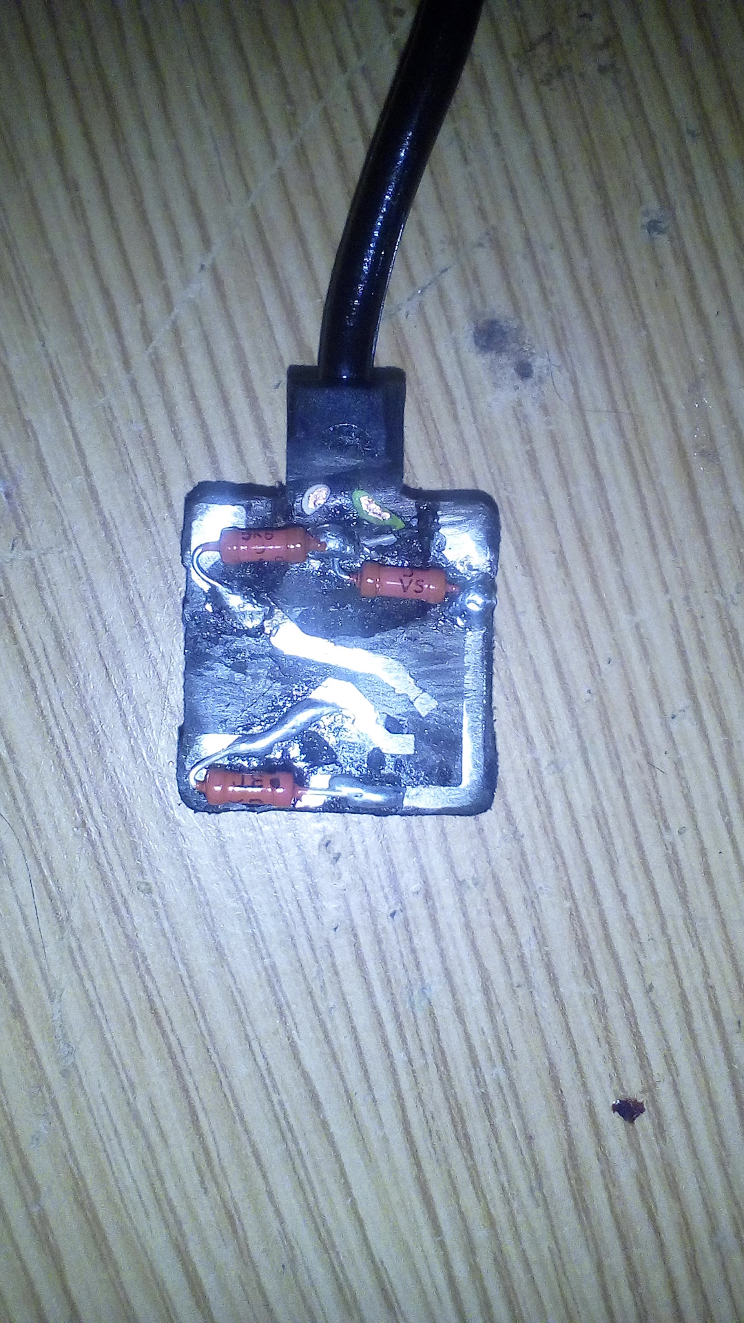

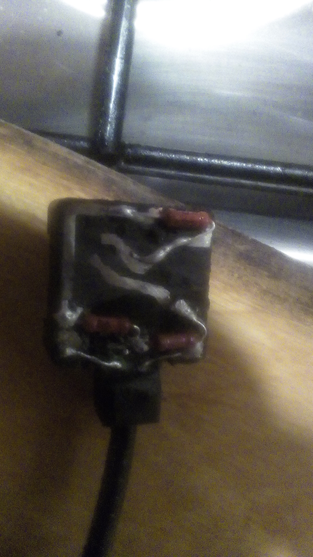

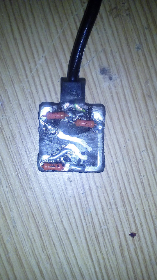

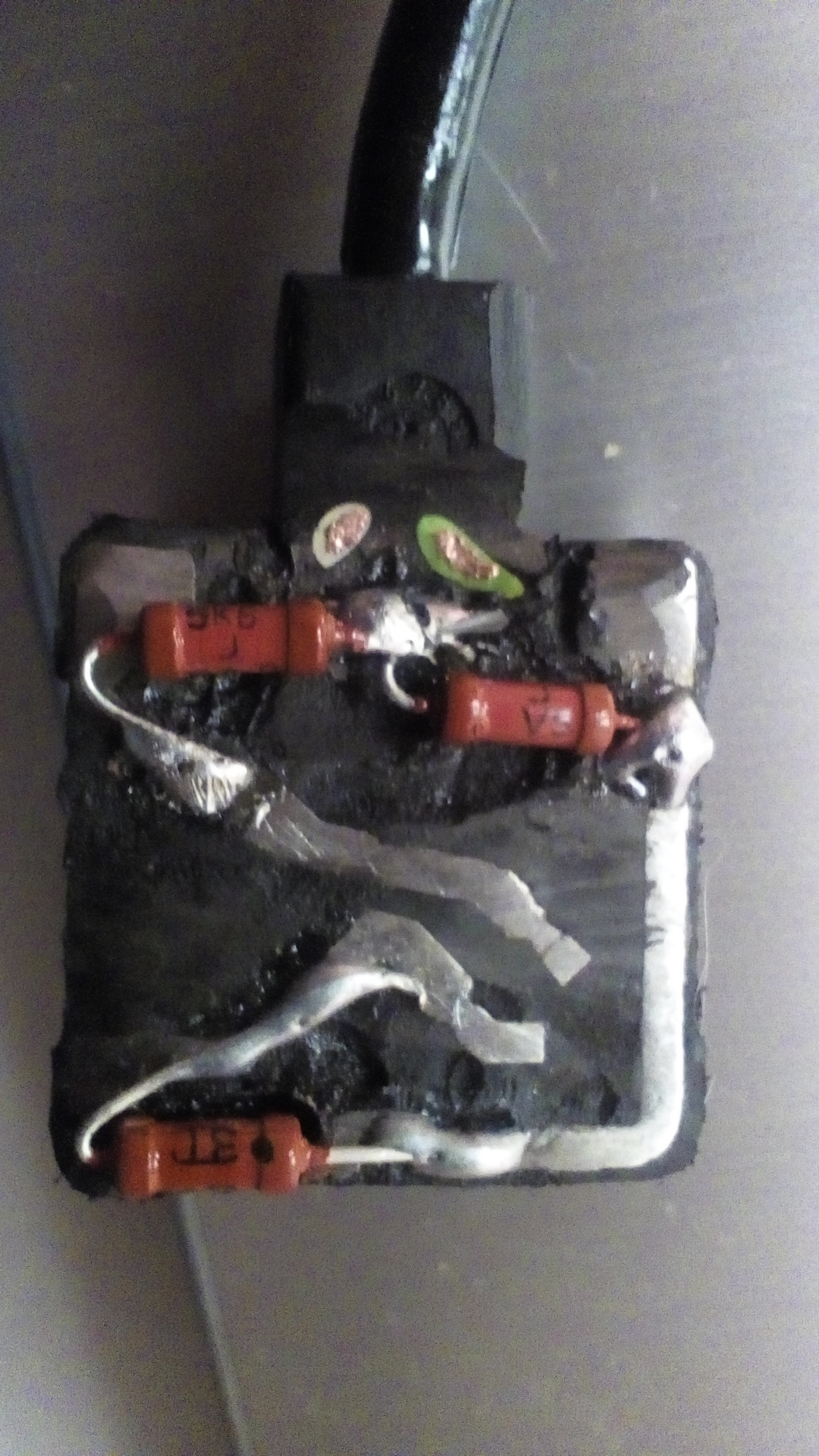

в верху два провода входящие.они не оборваны, по крайней мере до фишки все хорошо.А вот куда они должны в кнопку заходить?

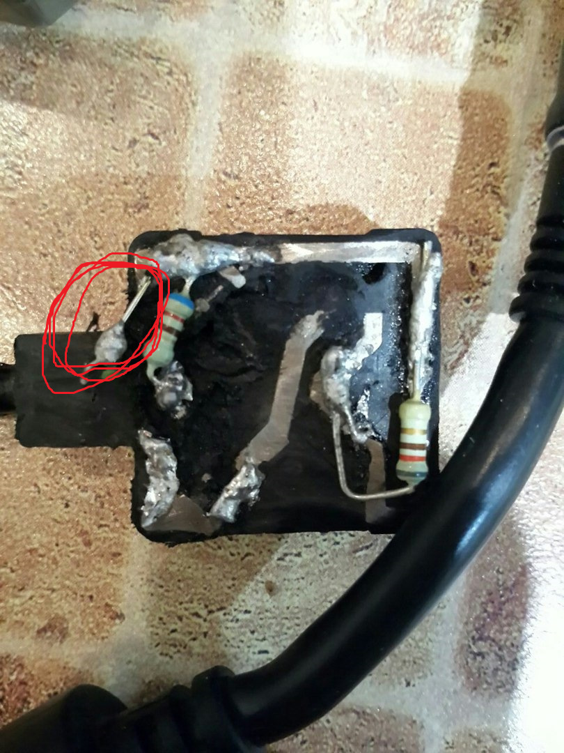

Извините.Ни по схеме, ни по фото так и не понял.Куда провода подходят? На две стороны? Один на 5.6 кОм, второй на 620 Ом? Перепаял сопротивления-ничего не изменилось.Вижу где проводы выходят, но не с одной дорожкой они не коннектятся.Может сточил соединение?
Если бы я помнил) У меня по итогу все развалилось опять и я купил новую кнопку.
Ну у Вас на Вашем фото обведено красным.Это подсоединение к проводу, или просто лишнее, что потом убрали? Просто пайка там странная в центре
это провод соединеный, я его порвал случайно. Провода идут один на лево второй на право.

у вас на схеме не правильно, провода не дольжны быть соединены на входе
они и не соеденены.это контакт для кнопки с другой стороны.видел в другой теме что оба сопротивления должны соединяться с этим контактом, не знаю.правильно это, или нет.
тогда один направо, второй на лево паяйте и смотрите сопротивления

Вот ерунда и получается.на фишке в не нажатом около 6 кОм.а в нажатом 600…получилось так
у меня такое было, где то плохой контакт на сопротивлении.
так и есть.был плохой контакт на одном из проводов.Значит все верно.один провод на одну дорожку, второй-на вторую.все вроде заработало!
