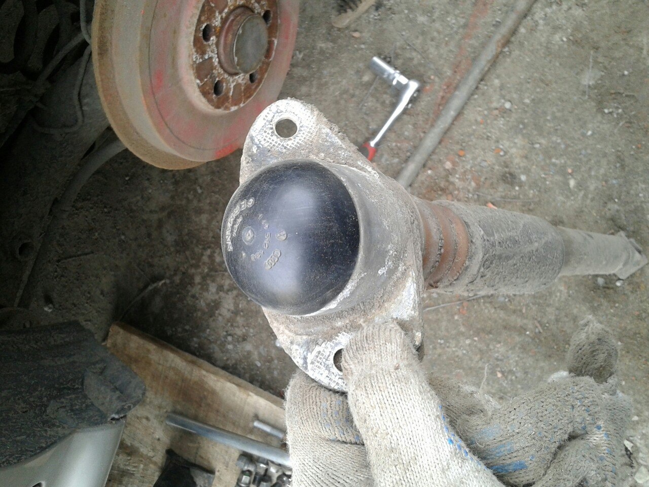

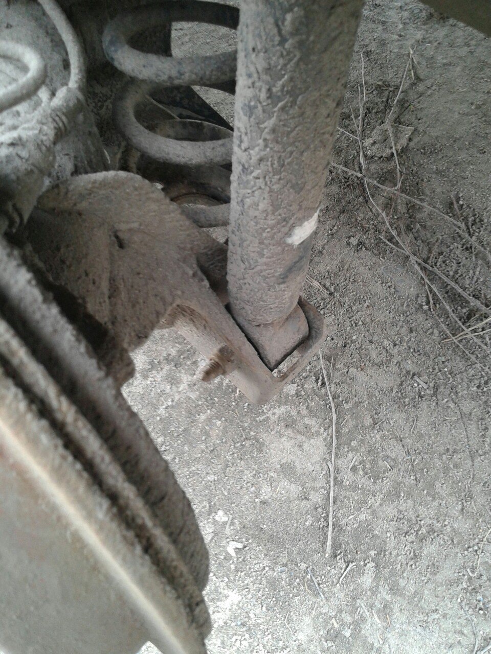

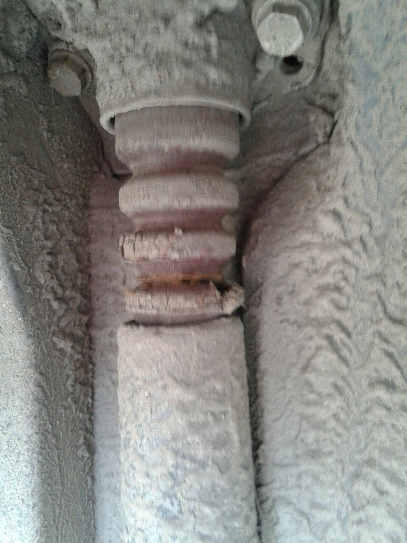

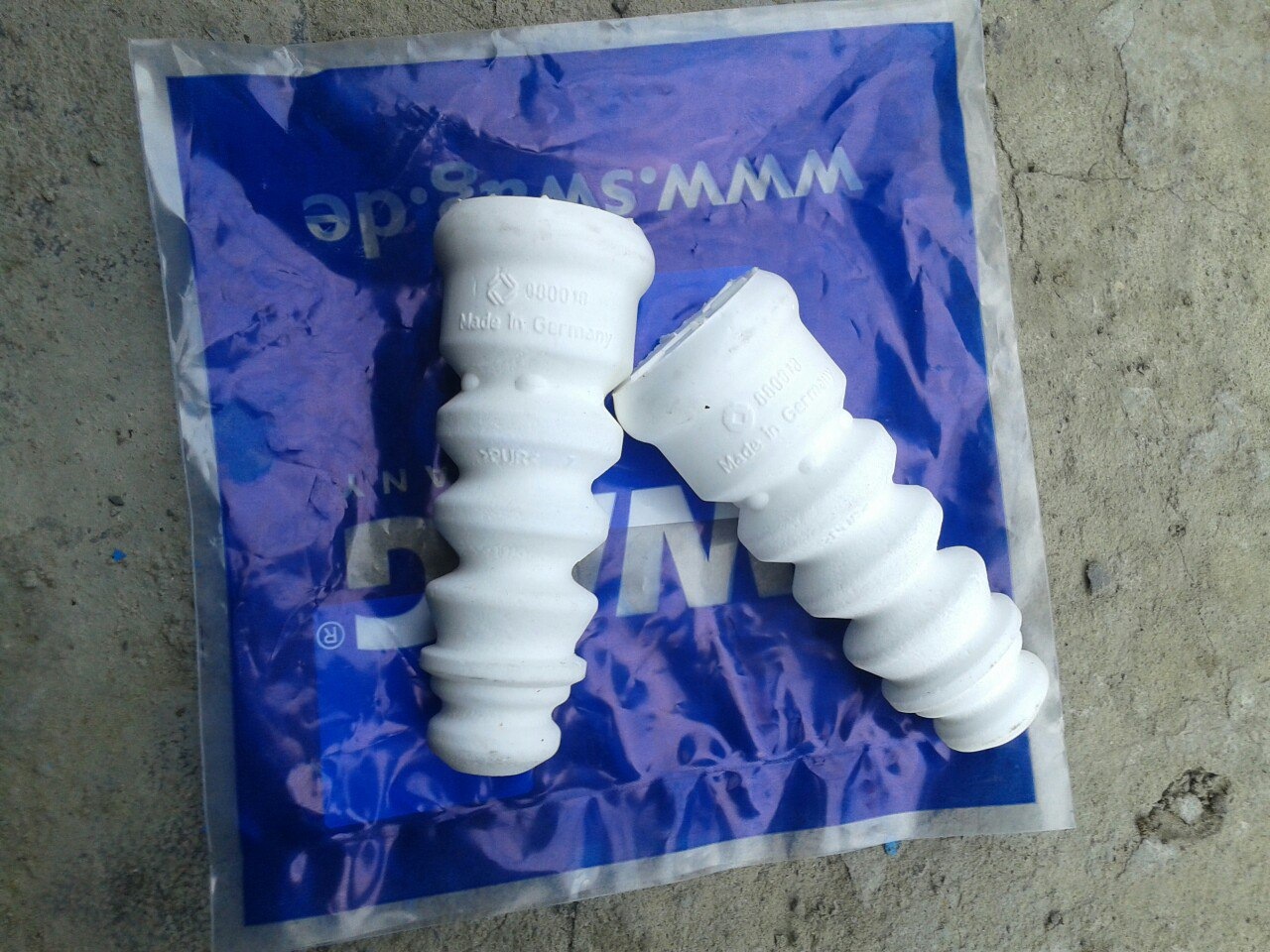

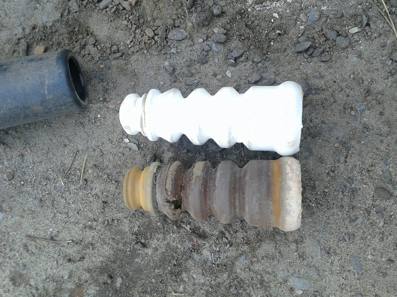

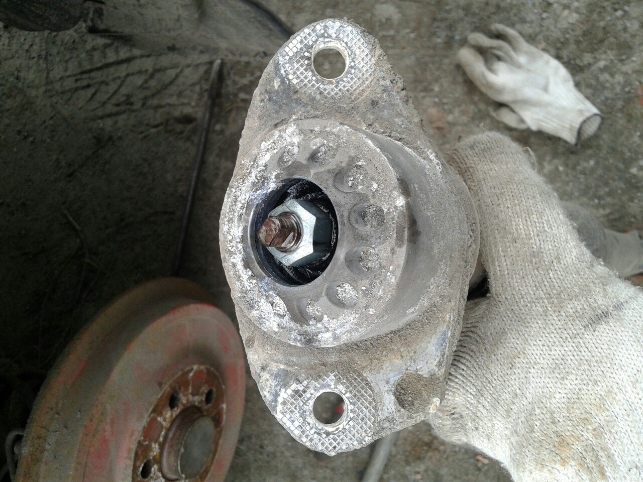

Доброго времени суток. Заметил, что развалились задние отбойники. Проштудировав экзист, мой выбор пал на SWAG 30918400. Оказалось, что меняется все довольно просто, т.к. все болты были под ключ на 16. Проблем в замене не возникло — все легко и относительно не долго.

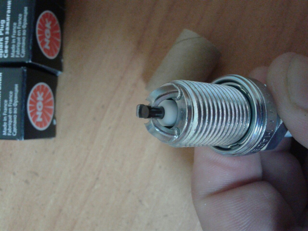

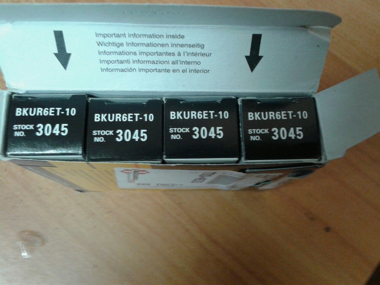

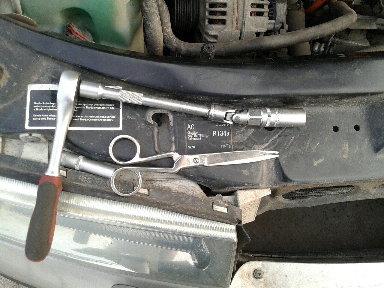

Заодно я решил поменять свечи, взял NGK BKUR6ET-10. Менял не снимая впускной коллектор, а выкручивал с помощью трещотки, нацепив карданчик. Самое сложное конечно было сдернуть колпачки бронепроводов, но для этого я использовал ножницы.
Запчасти на фото: BKUR6ET10

Здравствуйте, отбойники ещё живые после 10лет?
Здравствуйте! Да до сих пор живые не разложились
Хотя отбойники лефордер получше будут! но главно не берите Майле вообще г.вно жуткое)
почему то екзист не показал отбойники лемфордер, а то бы их и взял
22613 01 вот номер

Привет, когда один едешь то ничего не изменилось, а когда загружена то на скорости получше принимает удары от неровномти дороги
Повезло, я верхние болты у стоек никак сорвать не могу, закисли и никак не идут, даже недельное отмачивание с вд-40 не помогает. А отбойники уже разорваны в хлам.
Рычаг побольше и вдвоем, один держит второй крутит.главное чтобы болт не ломнул.
