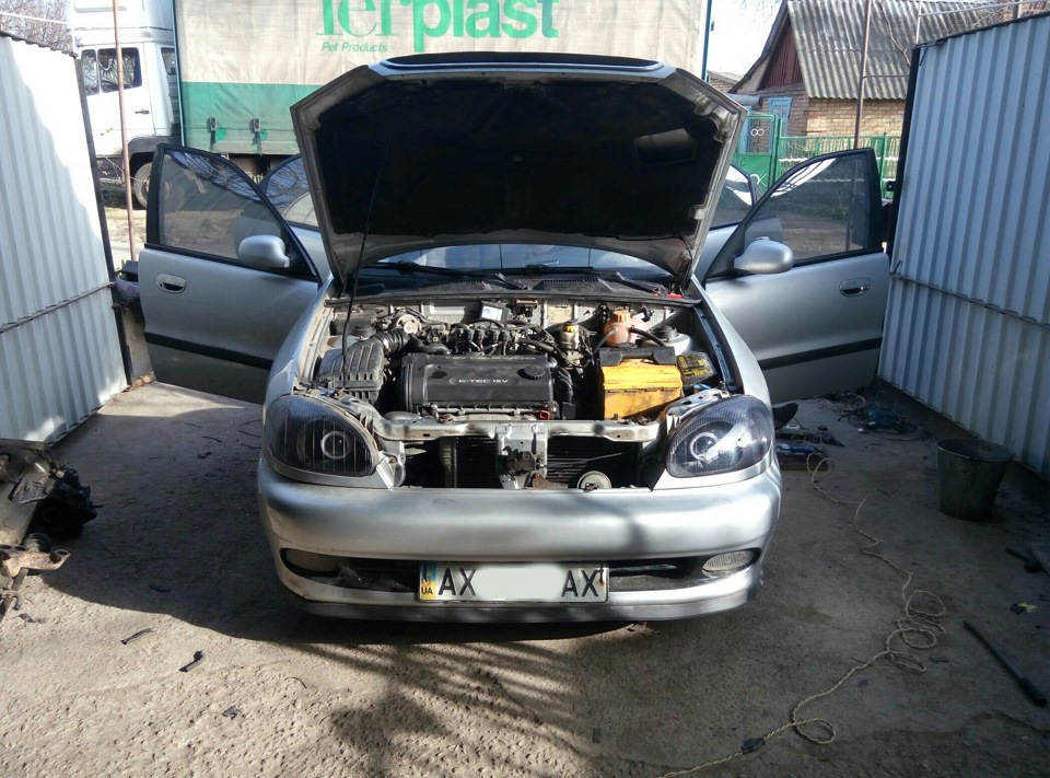

Всем привет!
Ну что, наконец-то пришло моё время и я скинул всё подкапотное с сенса и поставил нормальный мотор — 1.6.
В целом очень рад данной процедуре. Наконец-то включаются нормально передачи, мотор шелестит и очень радует. Свершилась ещё одна мечта очередного сенсовода…
Процесс занял два рабочих дня. Больше всего заняла времени проводка, ибо навешено было много и пришлось всё распутывать и по итогу вырезать.
После сборки завелась с первого раз без проблем. Ещё надо пофиксить проблемы в виде моргающего чека и что-то вентилятор периодически не врубается, замена реле и предохранителя не помогла.
Так что пока как-то так. Всем удачи ;)

КПП какую поставил?
Вроде ланос сток 1.5. Потом через два года я поставил с длинными передачами, как на Нубире и Нэксии с 1.6. Вот тогда был кайф)
А динамика?
Думал будет хуже, но огонь! На второй машина разгонялась до 100. Но и отсечка на 7 тык была.
100 на 2 это хорошо. Но вопрос динамики. Как быстро эта 100 набирается?!
Я не мерил, но был один заезд с Ланосом 1.6. У него кпп короткая с завода, короче, чем на 1.5. Так вот, с моими катками, полной шумоизоляцией он ушел от меня только на пол корпуса. Мотор у меня 1.5, 16 клапанный. Ехала машина, как для Ланоса довольно ярко.

Ну зачем мне старый 2.0, если речь идет о 8 клапанах… Плюс сложней оформить.
1.6 ланосовский или опелевский ?
А в чем разница?
Та вроде ланосовский помощнее будет, чем с вектры В, он (ланосовский) как бы и был его приемником.
Да одинаковые моторы, что у астры, что у ланоса, нубиры…
согласен, перед этими моторами еще (первый 16 клапанный у опелей) был на вектре.
Я когда то читал, что его на сенс ставили, но это давно было, думаю сейчас как раз в ходу те, что —
"астры, что у ланоса, нубиры".
спомнилось как года назад себе двиг менял, как она ехала, а сейчас мало, жалею что не 2л не взял))) Поздравляю!)
Все познается в сравнении. Мне хватает))

Поздравляю! Оформить сильно муторно? Кроме МРЭО еще надо что-то проходить?
Оформить не сильно. Да, надо. В твоём случае всё горздо проще, так как у тебя ланос 1.4, а не сенс! Тупо оформляешь себе замену двигателя и всё! В моём случае это переоборудование.
странно, почему переоборудование, ежели кузов один и тот же а 1.6 это стандартный заводской мотор… вот 2 литра это уже даа
Всё верно, это заводской мотор, но только для машины с названием "Ланос" в документах! А тут сенс, и был он только с 1.3, извините :) Вот такой вот головняк))

у меня прикол))у меня машина 2003 года и почему то в техпаспорте ланос))есть справка от предыдущего владельца, что двигатель "читать" правильно 1299см, а не 1500см))
Очень странный момент, я бы проверил нормально машину по документам на вашем месте!
С объёмом 1.3 никак не может быть ланосом! Может раньше был 1.4?
у меня ранняя машина, я так понял, что еще не было у завода документов на сенс или хз че там)))но я так понял, что вообще завод выпустил как ланос с 1,3…а в Гаи посчитали, так же как и ты, что 1500…но потом поменяли на 1300! Но название осталось ланос)) могу техпаспорт показать)))и уже не раз переоформлял(газ, потом на маму)…в техпаспорте написано: Lanos T13110
