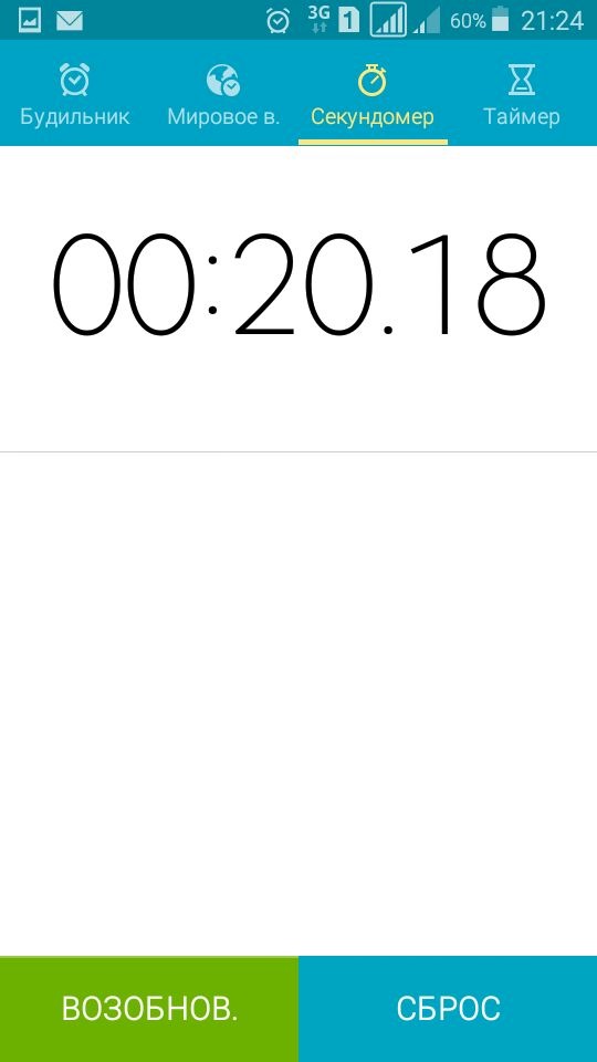

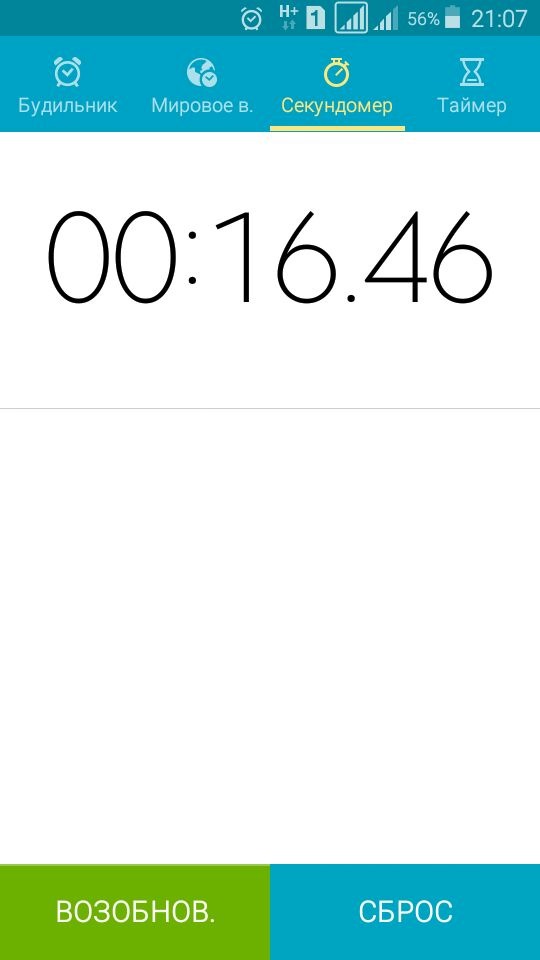

Стало мне любопытно, как моя "Оливка" едет с завода. Выезжаем с другом ночью на трассу. Решили замерить разгон от 0 до 100 км/ч.
Первый заезд…
У меня шок. Делаем второй заход.
Это кошмар… У меня нет слов. Не думал, что все так плохо…

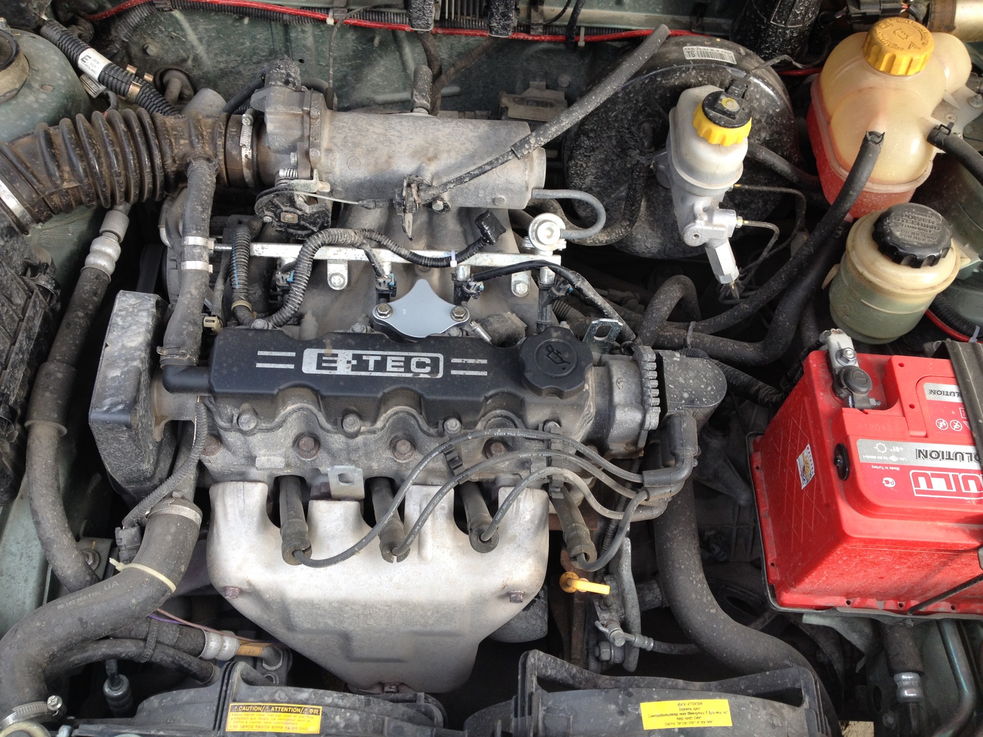

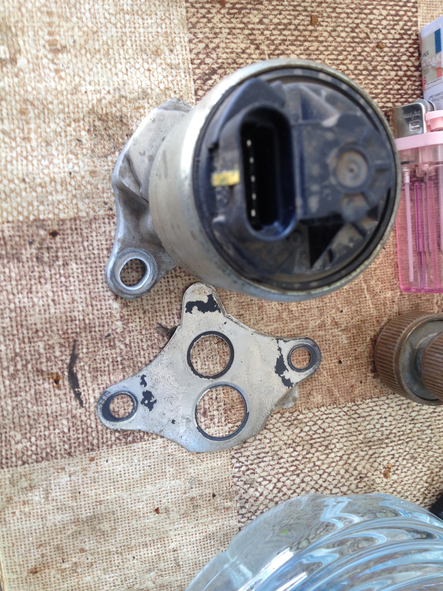

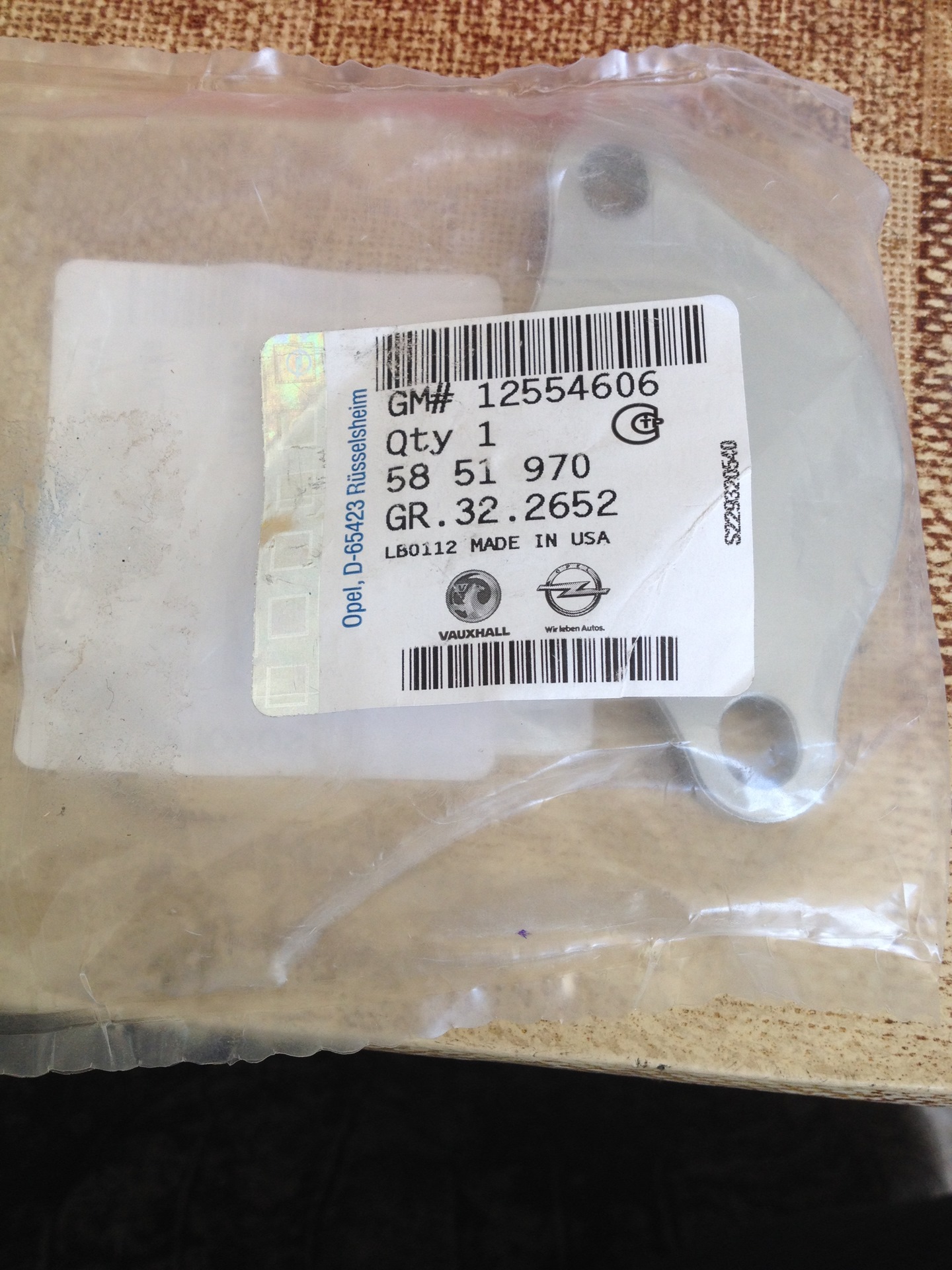

Убрал полностью клапан EGR.
Поставил заглушку.

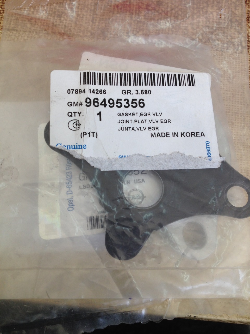

Спасибо всем, кто подсказал ее номерок. Для тех, кто не знает напишу его. Артикул 5851970. Цена 550 рублей.
И поставил новую прокладку. Просто так. Артикул 96495356. Цена 100 рублей.
Сегодня, в понедельник, решил провести повторный эксперимент с замером разгона. Участок тот же. Друг с секундомером тот же самый. Первый замер…
И да… Разница есть. Я бы сказал, что очень даже приемлемая. Дубль два…
И результат стабилен. Пускай результат не спорт кара, но для 8 клапаника очень даже ничего. Во общем я результатом остался очень довольным. Удовольствие от вождения неописуемое=)

Не о чем и даже 16 секунд, Ланос по умолчанию ни едет и жрет как моя Нексия(вот она едет)
Прокладку под ЕГР можно самому изготовить и заглушить 1 отверстие и все…+экономия денег)

16 секунд?! Что то явно не в порядке
Может быть. Но на данный момент меня это устраивает
а что сделал с проводом от егорки? тоже самое сделал, вот теперь думаю куда провод убрать!
За изолировал и пристегнул к рампе
чем изолировал?
Обычной изолентой. Перемотал фишку, чтобы не забивалась грязью

секундомером не правильное время получится без специальных GPS приборов или программ это вигня
Подскажи какую нибудь программу для замера
можно на андроид скачать с инета или борт комп подключить точные приборы замеров дорогие очень
Спасибо за подсказку
Чет один фиг 16с это дофига. До скольки движок крутили при переключении?
До 6000 об.
Я точно не помню засекал когла на паулюсе катался было 12 по-моему. Но я сильно не крутил. До 5000 где то. Надо будет ещё засечь как время будет)))
Засеки. Мне интересен результат.
Ок. Как будет время засеку. Потом отпишусь.а то может я ошибаюсь и у меня тоже 16с))) правда прошивка щас другая, на ней не засекал.
Буду ждать результатов
Проверил. Все правильно. 12-13 сек при переключении на 5000. Сложно мерить, на первой в букс срывается))) бензин 92 заливали месяц назад. Выдохся уже. Езжу на газе, поэтому возможно что мозги тоже уже адаптировались и не оптимально работают на бензине.
