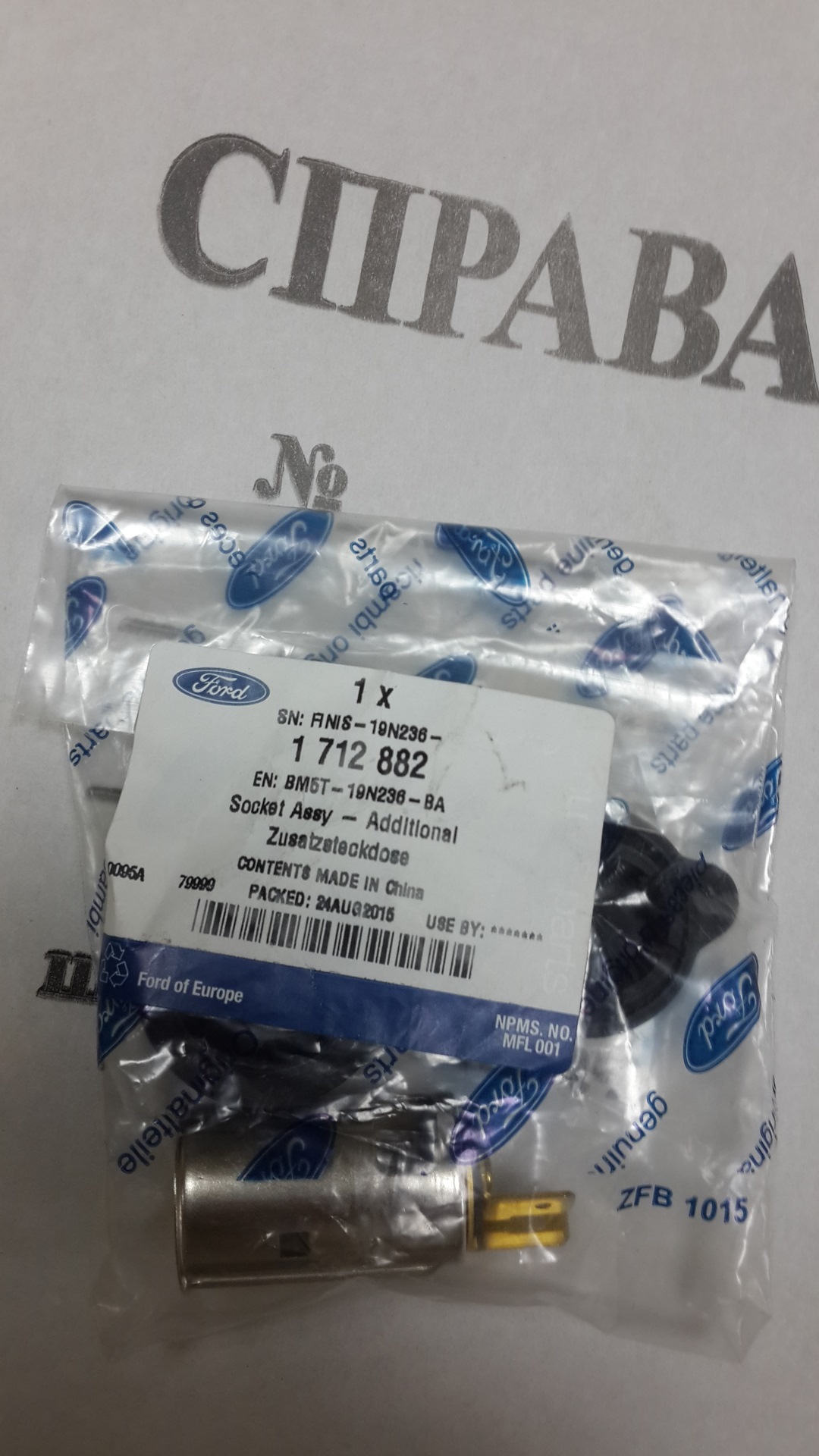

Дополнительный прикуриватель / розетка в багажник 12 Вольт с заглушкой
Дополнительная розетка багажника FORD код — 1712882

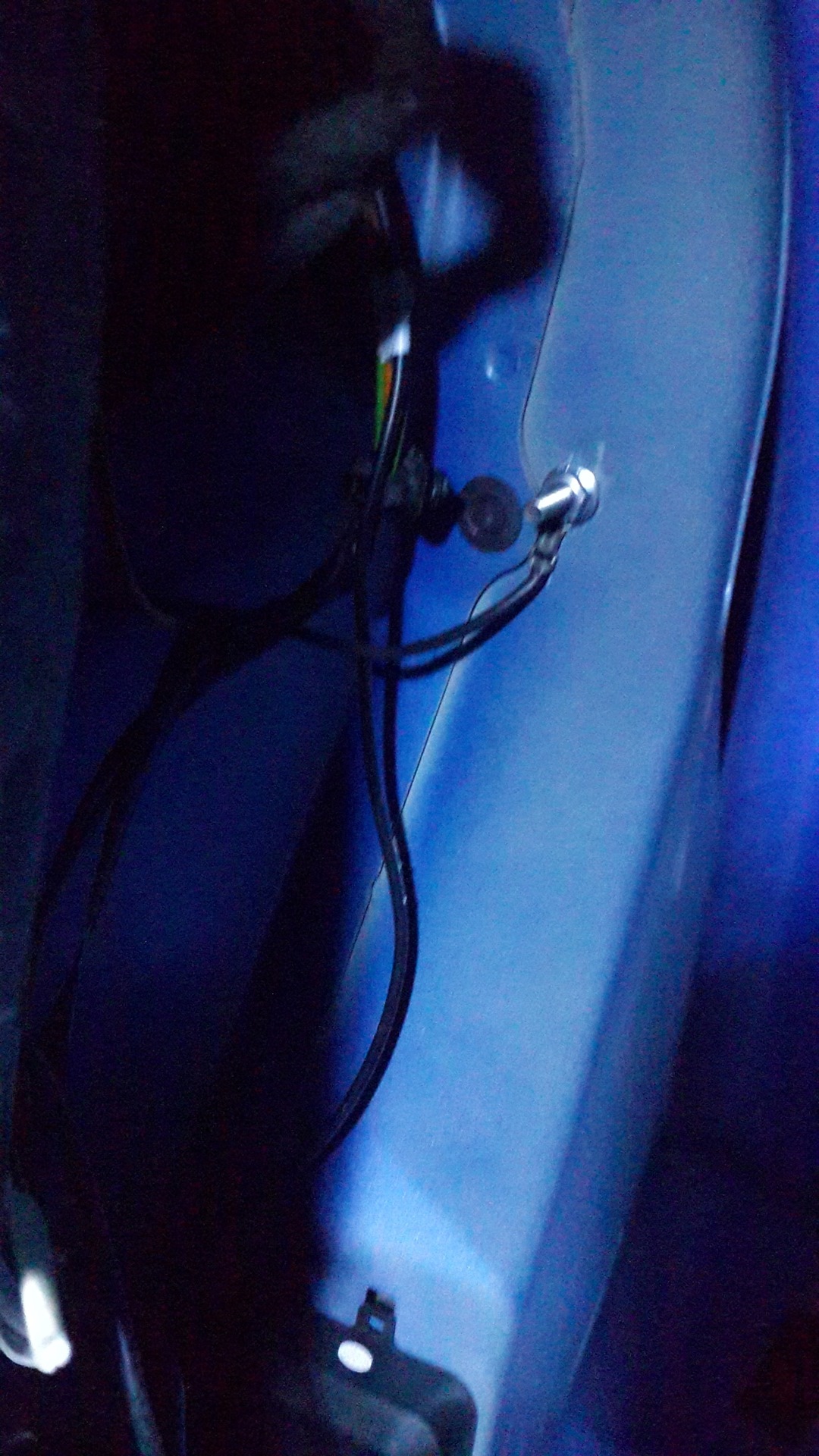

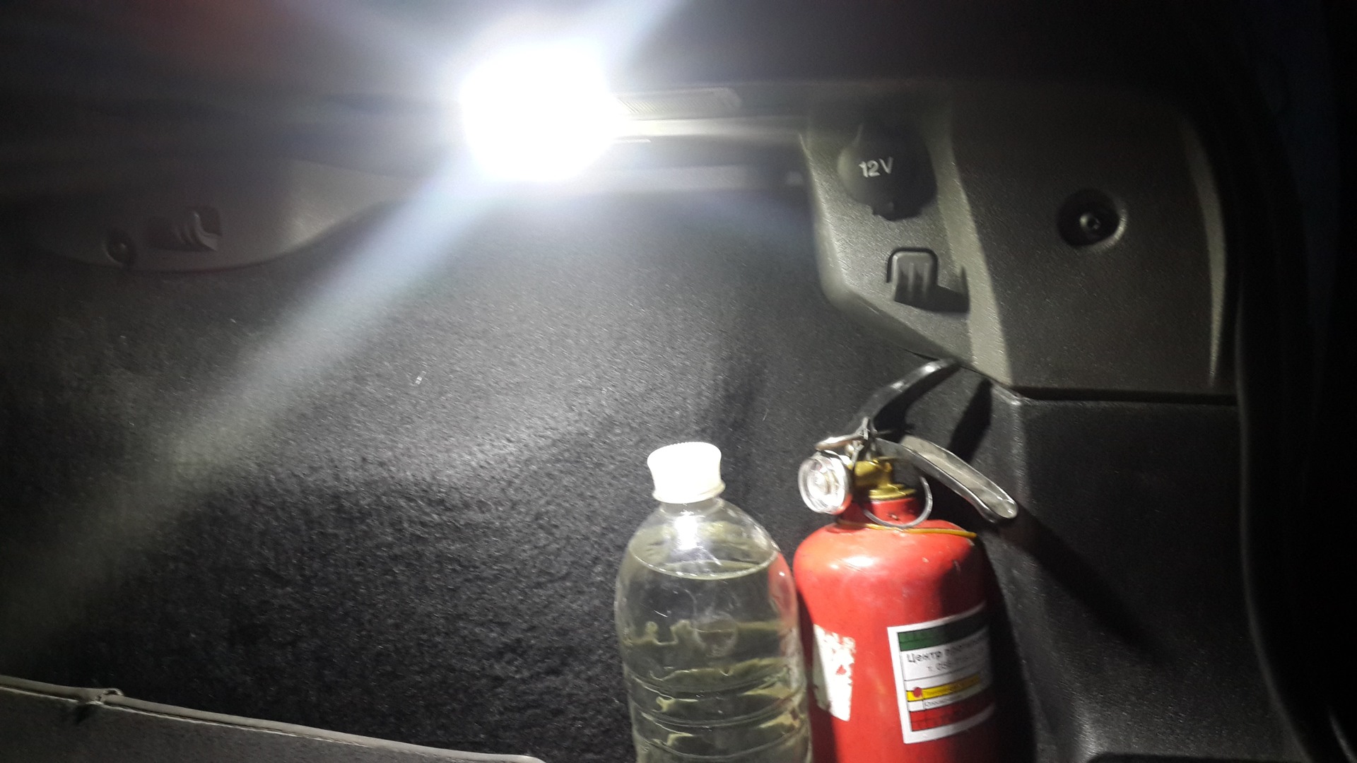

Надо всего-то проделать отверстие в пластике диаметром 28мм. Такой фрезы не было, была 22 мм — остальное вырезал ножом.
Фишка желтая была примотана к проводке в нижнем правом углу, оставалось только прикрутить массу.
Вместо штатного фонаря приклеил ЭТО! . Светит очень ярко). На очереди вторая сторона)

так желтая фишка под обшивкой в правом нижнем углу это для "зарядки "?
да, там только "минуса" не хватает, по моему в вагонах стоит штатно розетка 12В
ок .спасибо. буду знать !
