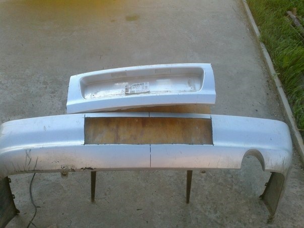

Нашел на свалке задний бампер от VW Golf 5.И вырезал из него выемку под гос.номер и впаял в задний бампер Каринки.
Разметил симметрию расположения выемки.
Вырезал, аккуратно отрезной машинкой и зачистил по контуру краску, чтоб припой был хороший.
Паял 100-ым Г-образным паяльником.(прежде саму выемку с Гольфа, пришлось чуть нагреть феном и подогнуть под изогнутый низ бампера Каринки.) Пропаивал с лицевой части и с внутренней, после из оставшегося куска бампера Гольф 5, нарезал полоски шириной по 20 мм, зачистил их от краски и нагревая феном их, вдавливая, впаивал вдоль шва изнутри бампера.Припой получился крепким.Пробовал бить молотком небольшим.Ни где не трескается.Езжу уже месяца четыре…
для сравнения.

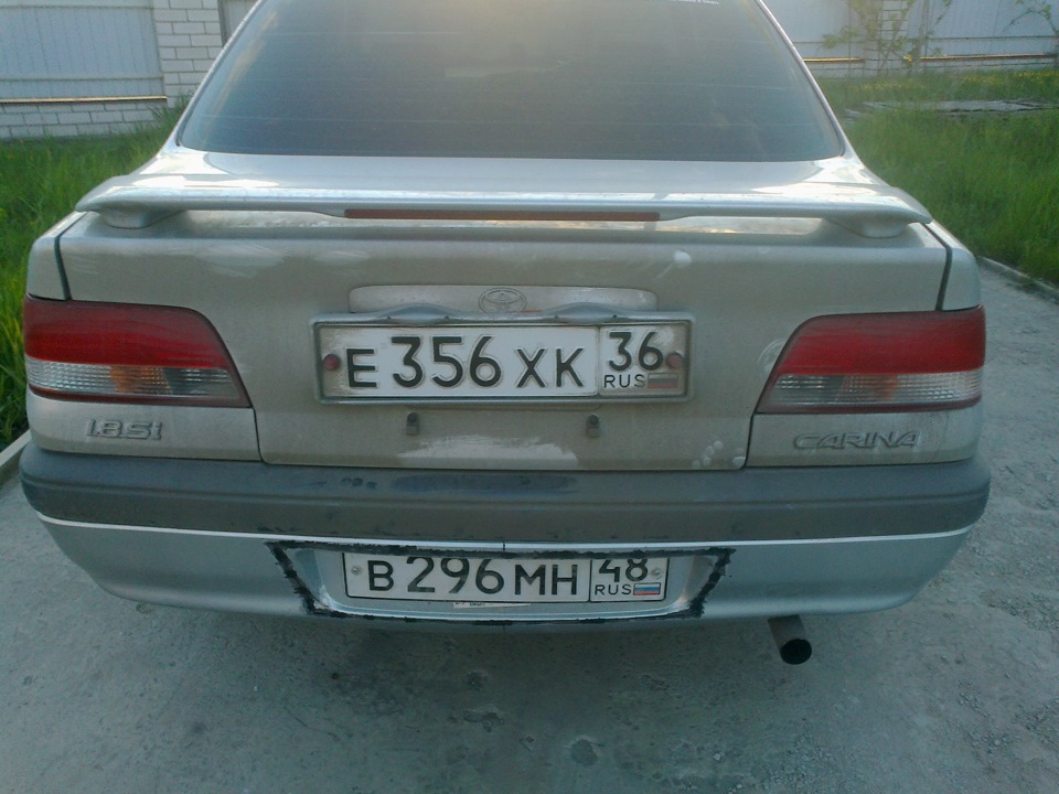

Вот что получилось.Кто то может и лучше, я делал впервые.
Я по такой же технологии катафоты в бампер ставил) Попробуй в фотошопе убрать с багажника нишу под японский номер — может понтавится. Мне кажется так интереснее будет.
Возможно интереснее, но не люблю сильно изменять заводскую конструктивность автомобиля.Как ниже написал alexkrs, думаю точно будет колхоз, после такого.
Мнение каждого уважаю)Возможно с твоей стороны это так и есть.Но я думаю, что если бы японцы собирали такую карину для Европы с левым рулем, то примерно так бы это и выглядело, а возможно и крышку багажника штамповали под евростандарт.В любом случае это был эксперемент, и крышку багажника пилить-для меня это колхоз, так же как и ездить с китайской номерной рамкой не вписывающуюся на заводское место).В дальнейшем хочу найти красивую табличку вместо надписи TRD)
Щас более колхозно, чем было )
