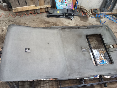

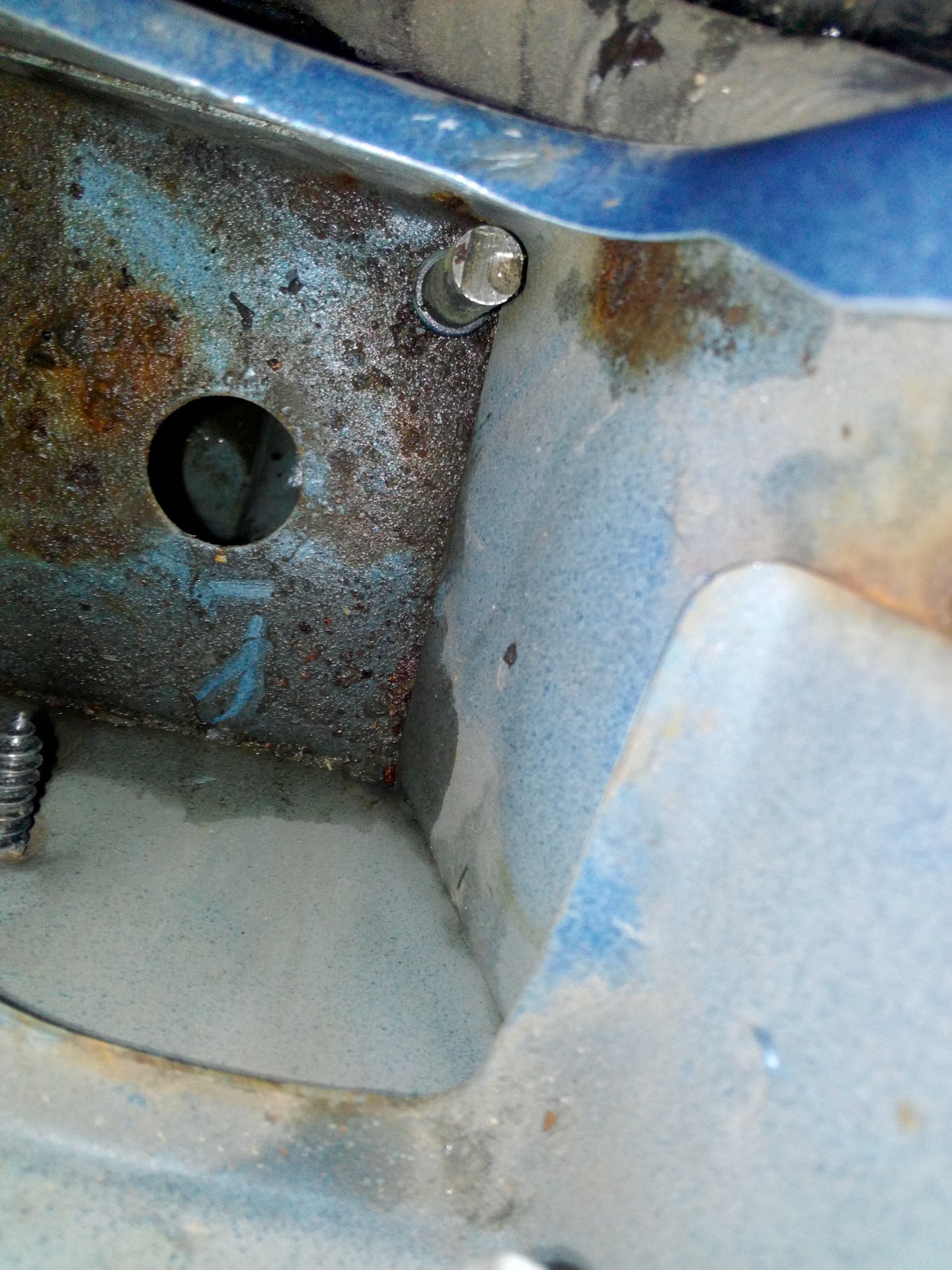

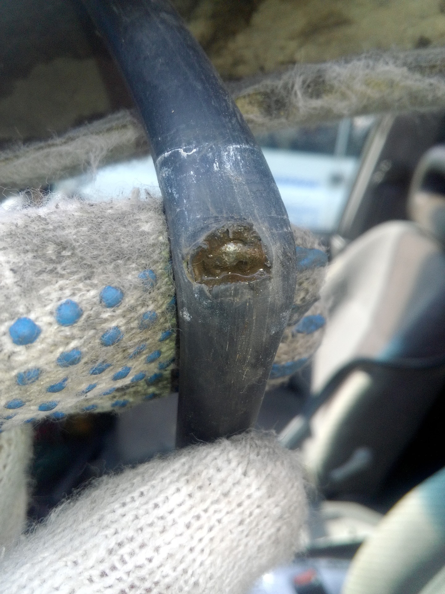

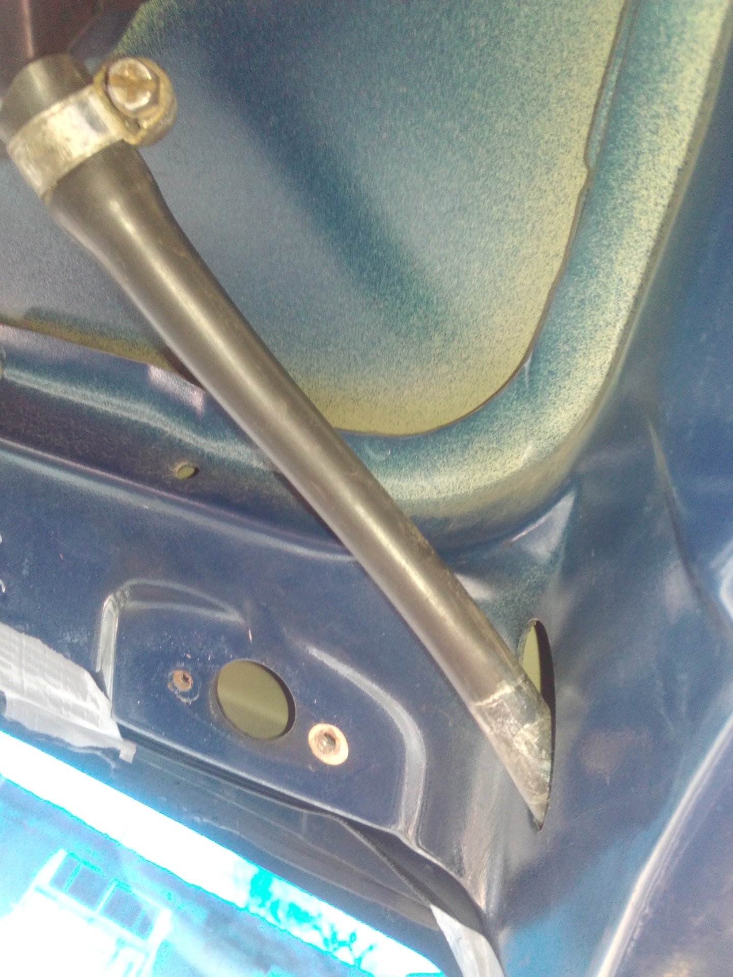

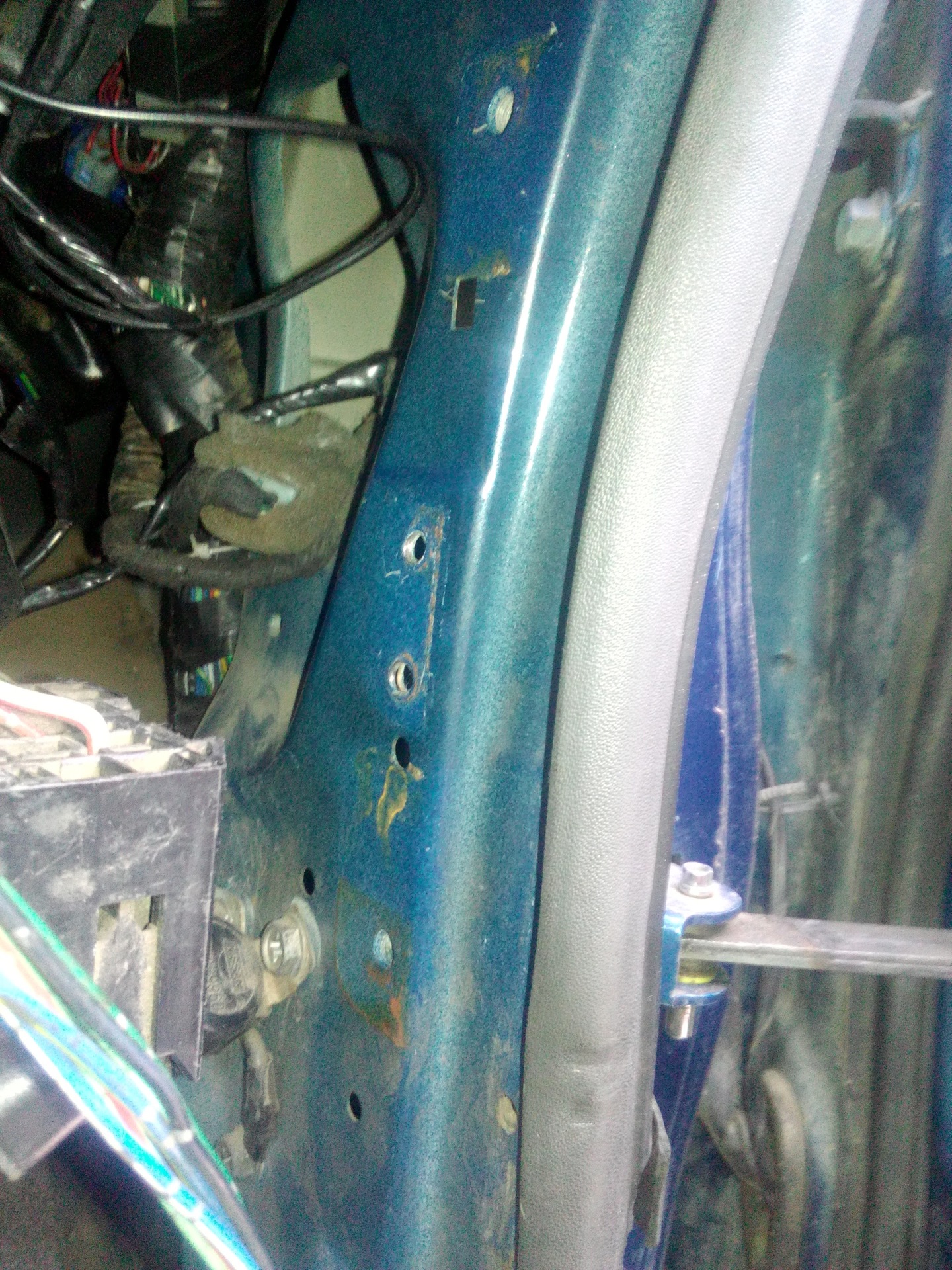

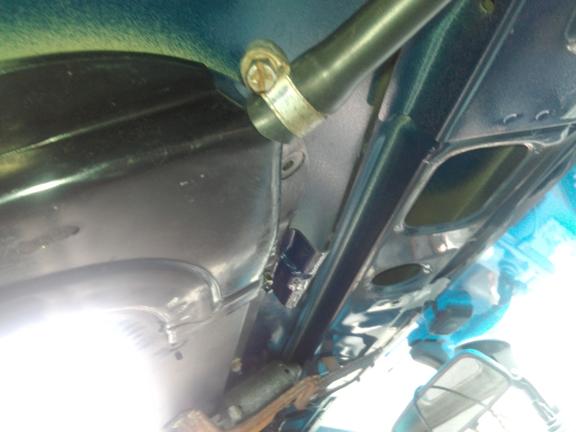

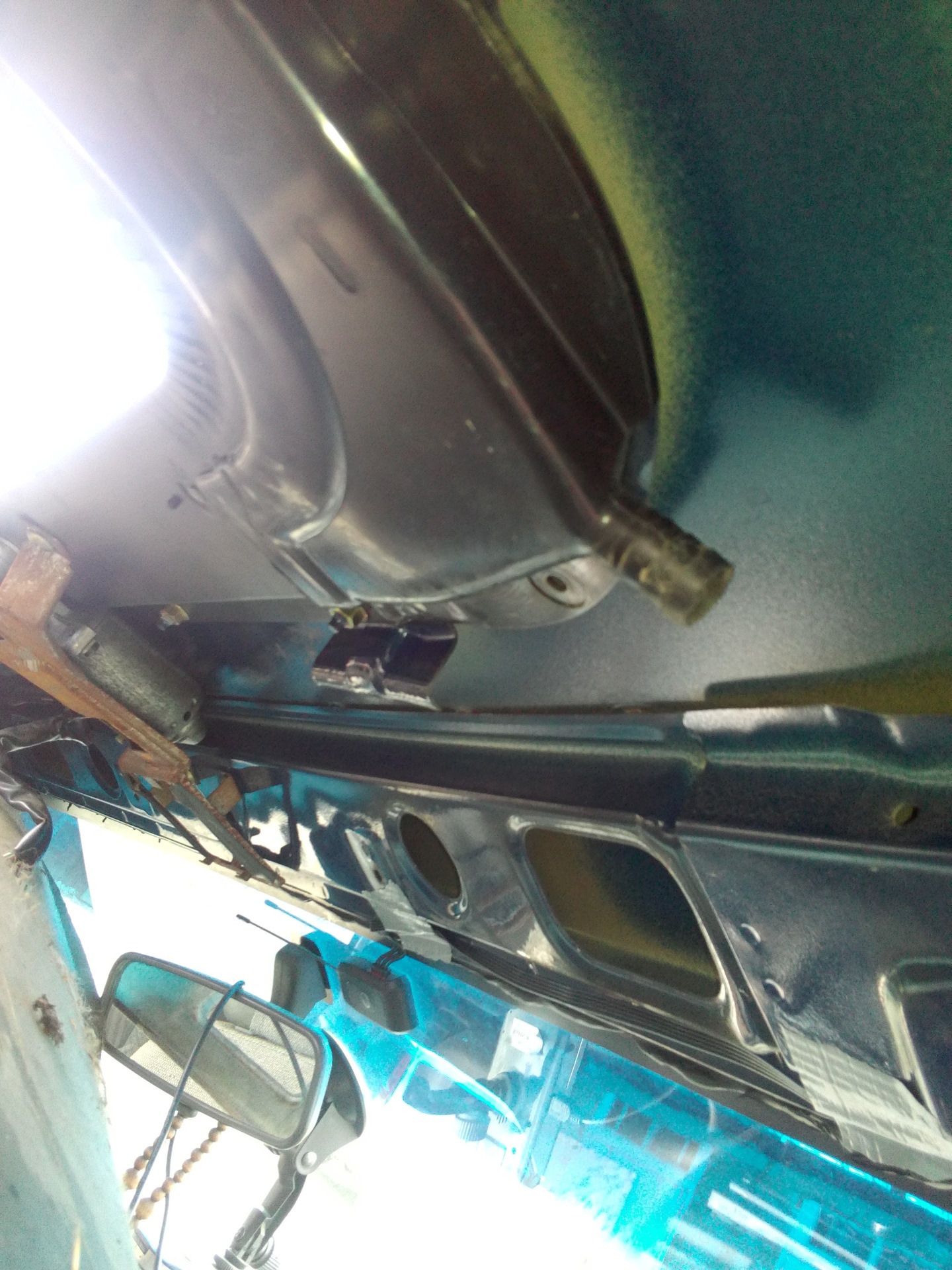

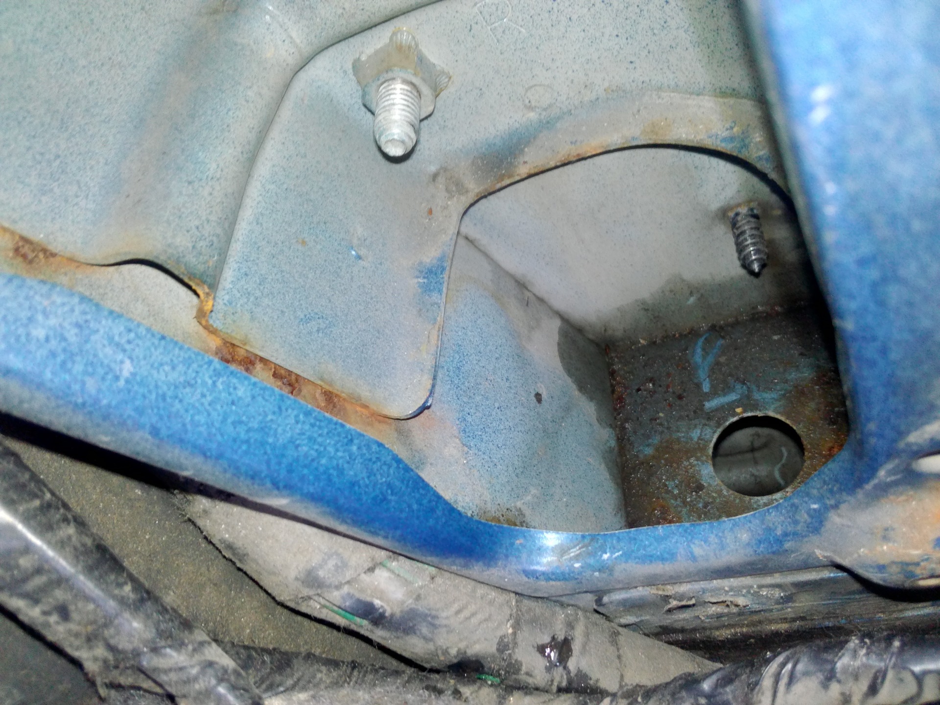

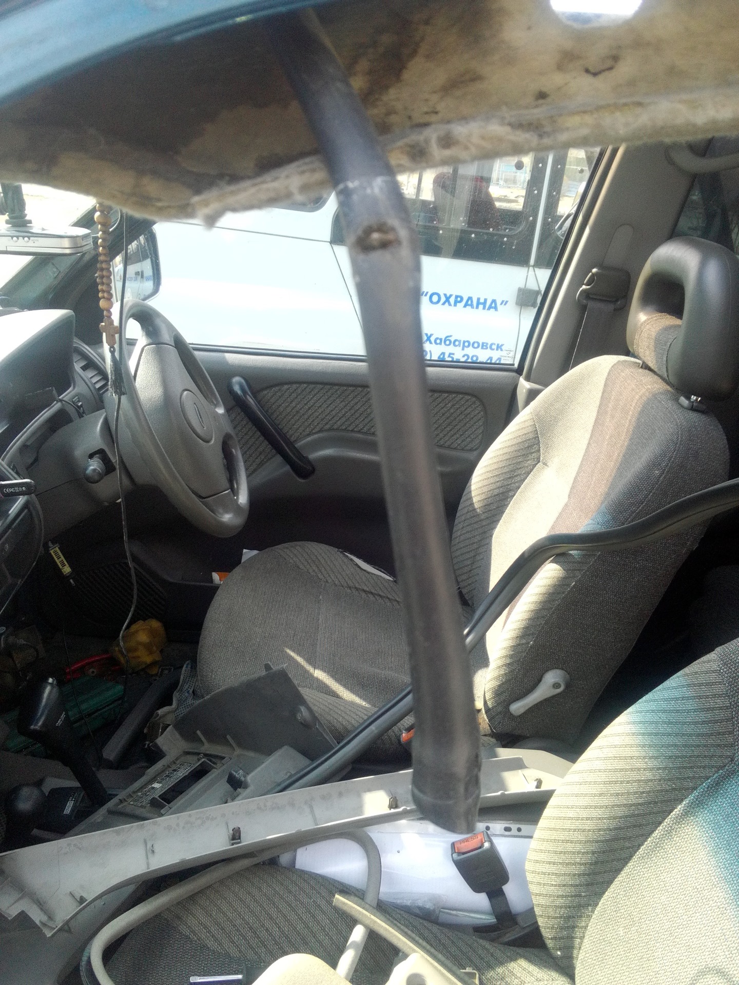

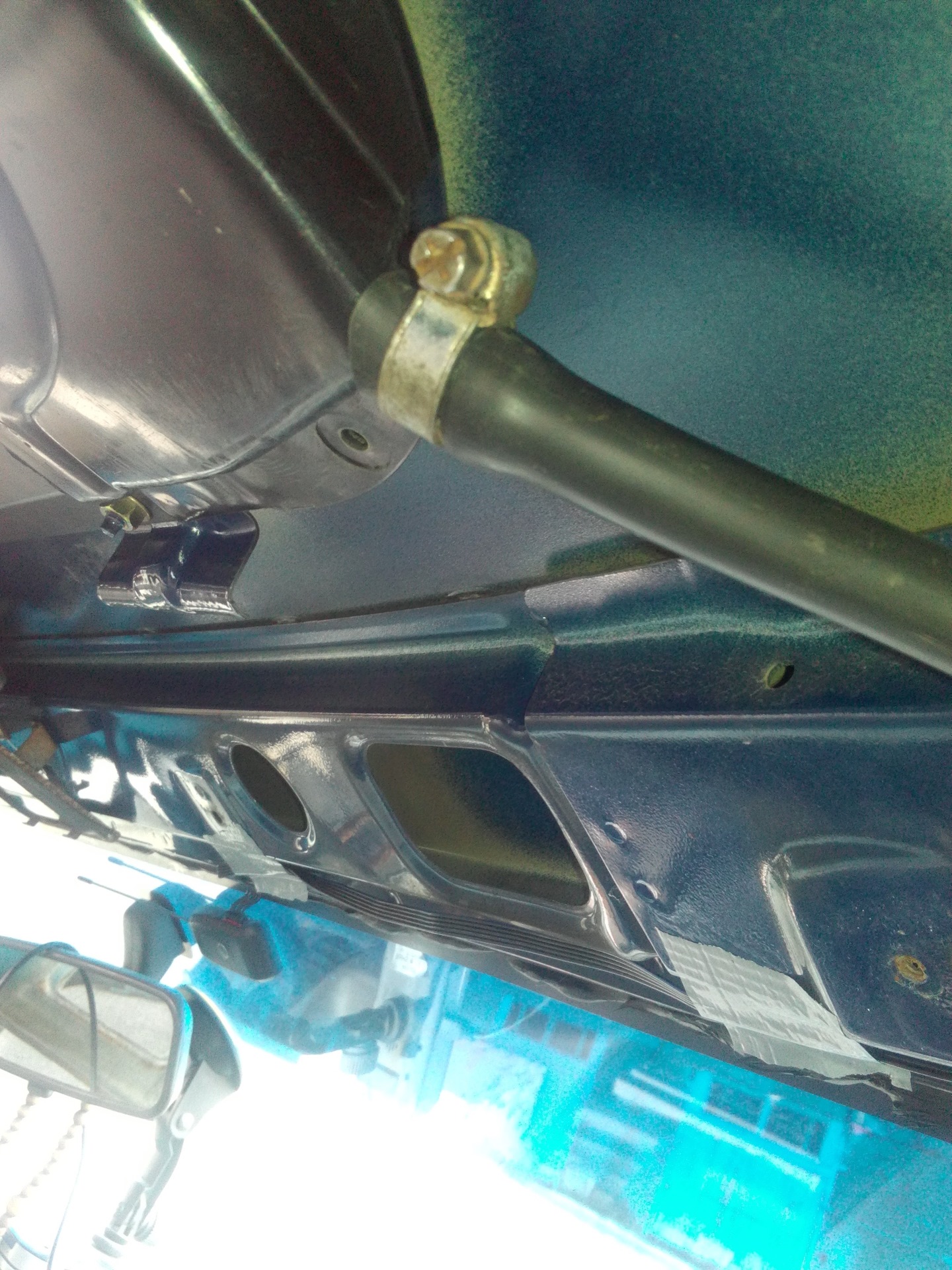

Решил поделиться информацией по люку может кому пригодится .Первые сильные дожди показали, что он бежит, и бежит так что потом все сидухи мокрые .Тем летом я просто заклеил его изолентой, но перед поездкой в приморье отодрал ее, для того что бы можно было в дороге им пользоваться .И вот я на трассе, все хорошо и… начинается ливень, да такой что ничего не видно, еду на голову уже капать начинает, потом уже как под душем ехал .К моей радости через какие то 150км дождь стих ))))). Потом заклеил опять изолентой и стал изучать этот вопрос, почему на цедрике не бежал и даже не протекал, а тут каждое утро после дождя как в лужу садишься, хотя уплотнения такие же, конструкция таже. Вычитал что есть дренажные трубки и они забиваются, но когда узнал об этом уже наступили холода и я решил это отложить до тепла, вот это долгожданное тепло и первый ливень .Приехав на работу решил положить этому конец, ну по крайней мере попытаться .
Начинаем

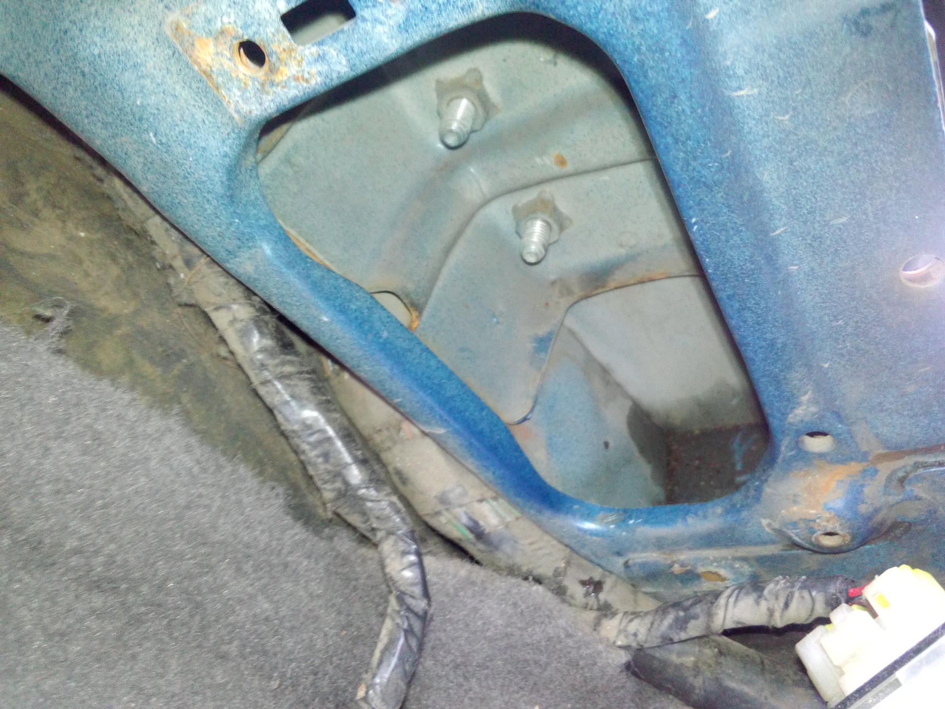

Буквально осенью прочищал трубки, от середины и до конца были забиты глиной ёлки)) Заманался вытаскивать и вставлять обратно) Молодца, нужное дело)

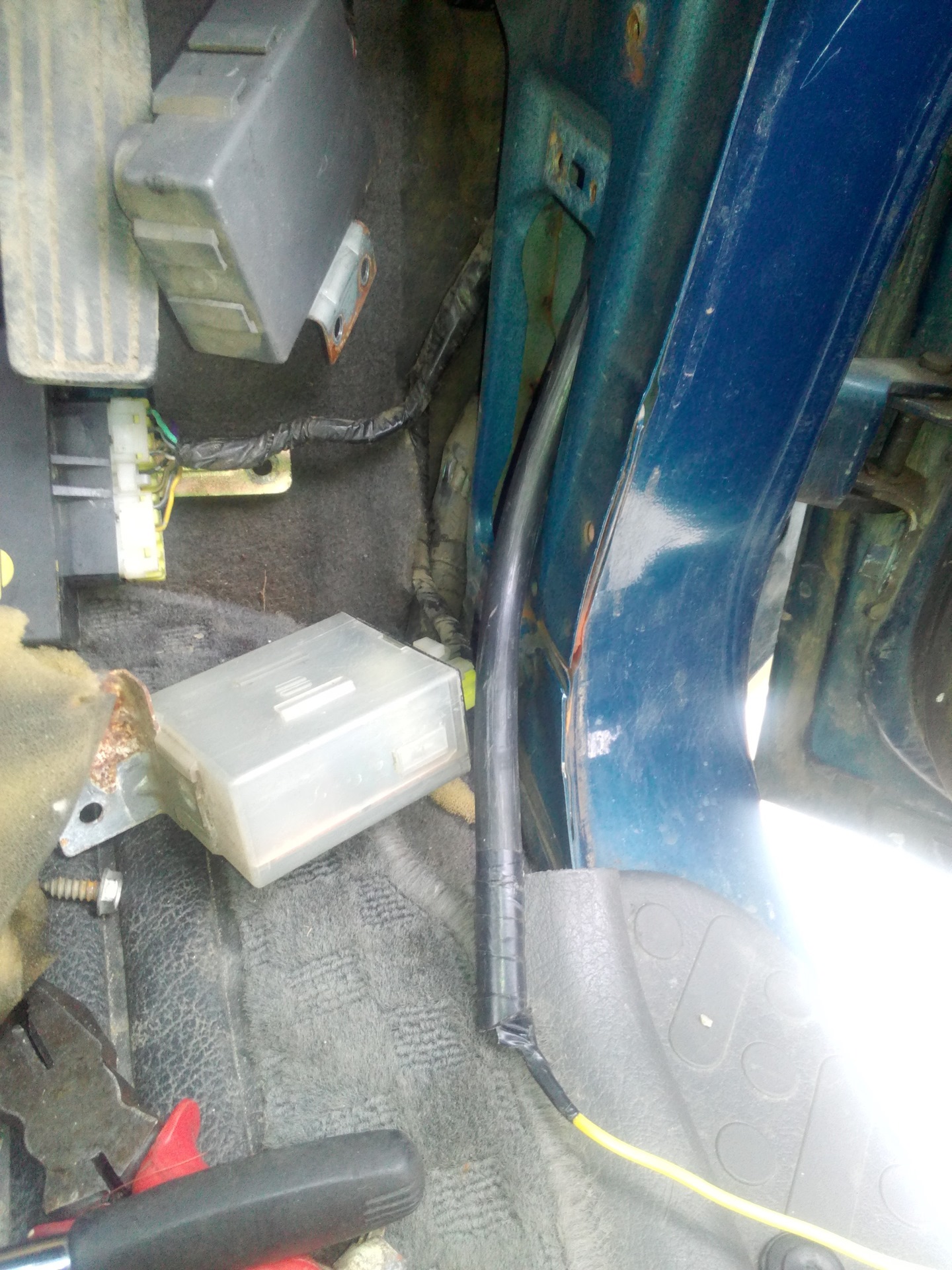

То есть трубка в порог вставлена и вода туда и стекает?
Да именно так, а с обратной стороны порога есть отверстие, которое смотрит на раму от туда вытекает, надо шланг удлинить и вывести прям на улицу

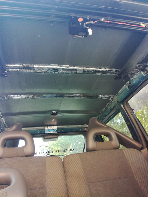

Макс, а потолок крыши ты недолго снимал? Там же по сути ручки дверные, передние плафоны, стойки у лобового стекла и все? Или ещё что-то надо откручивать?
