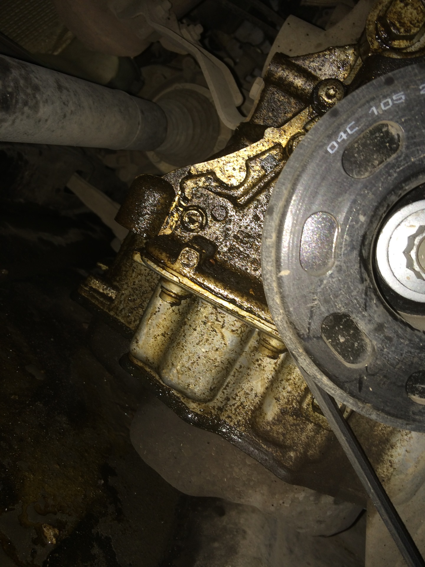

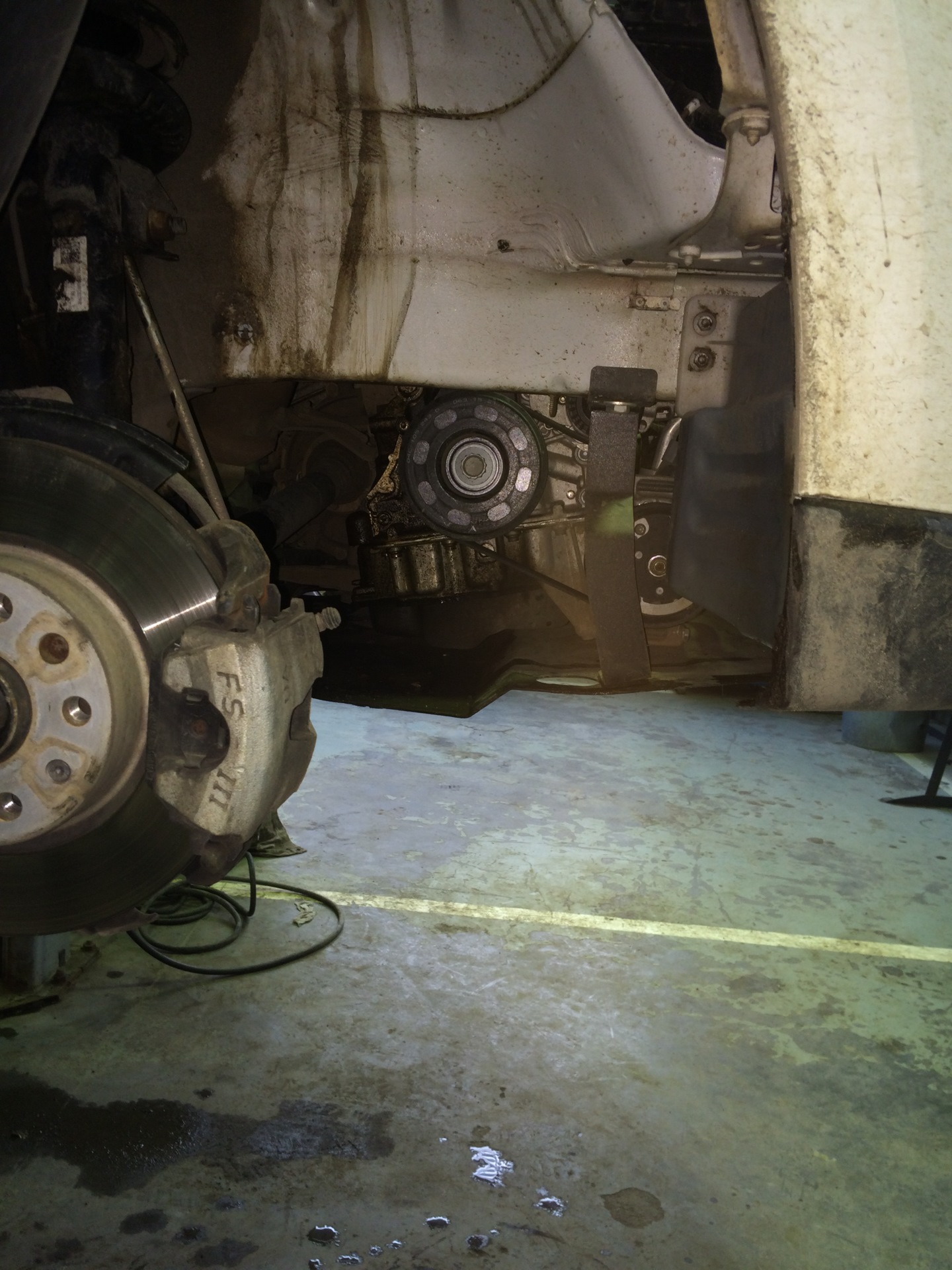

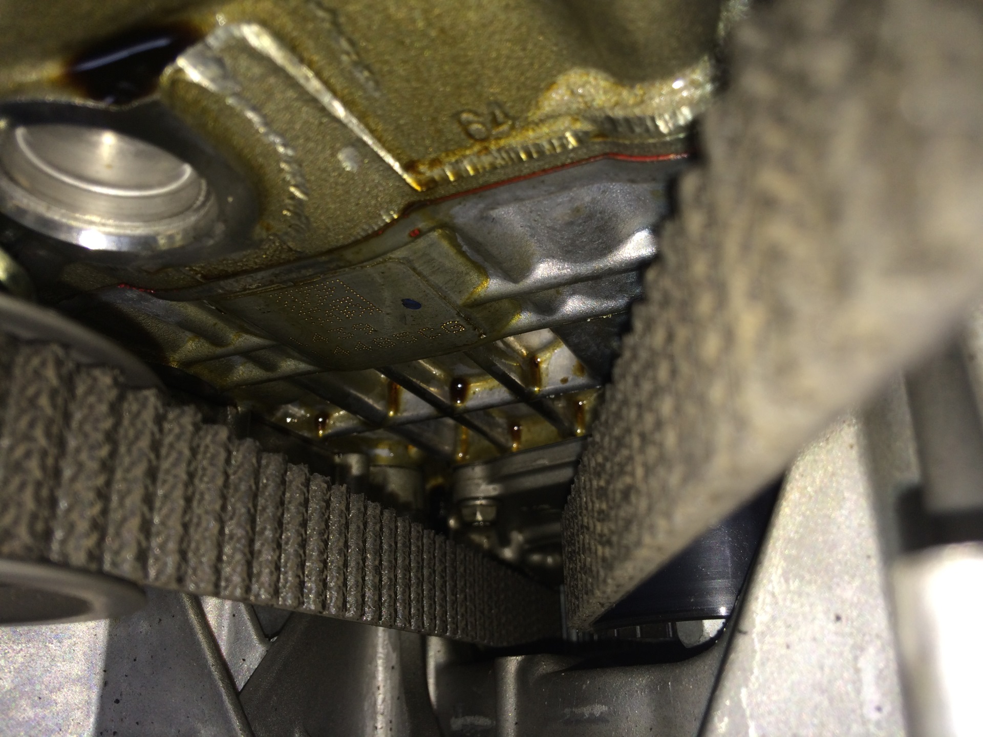

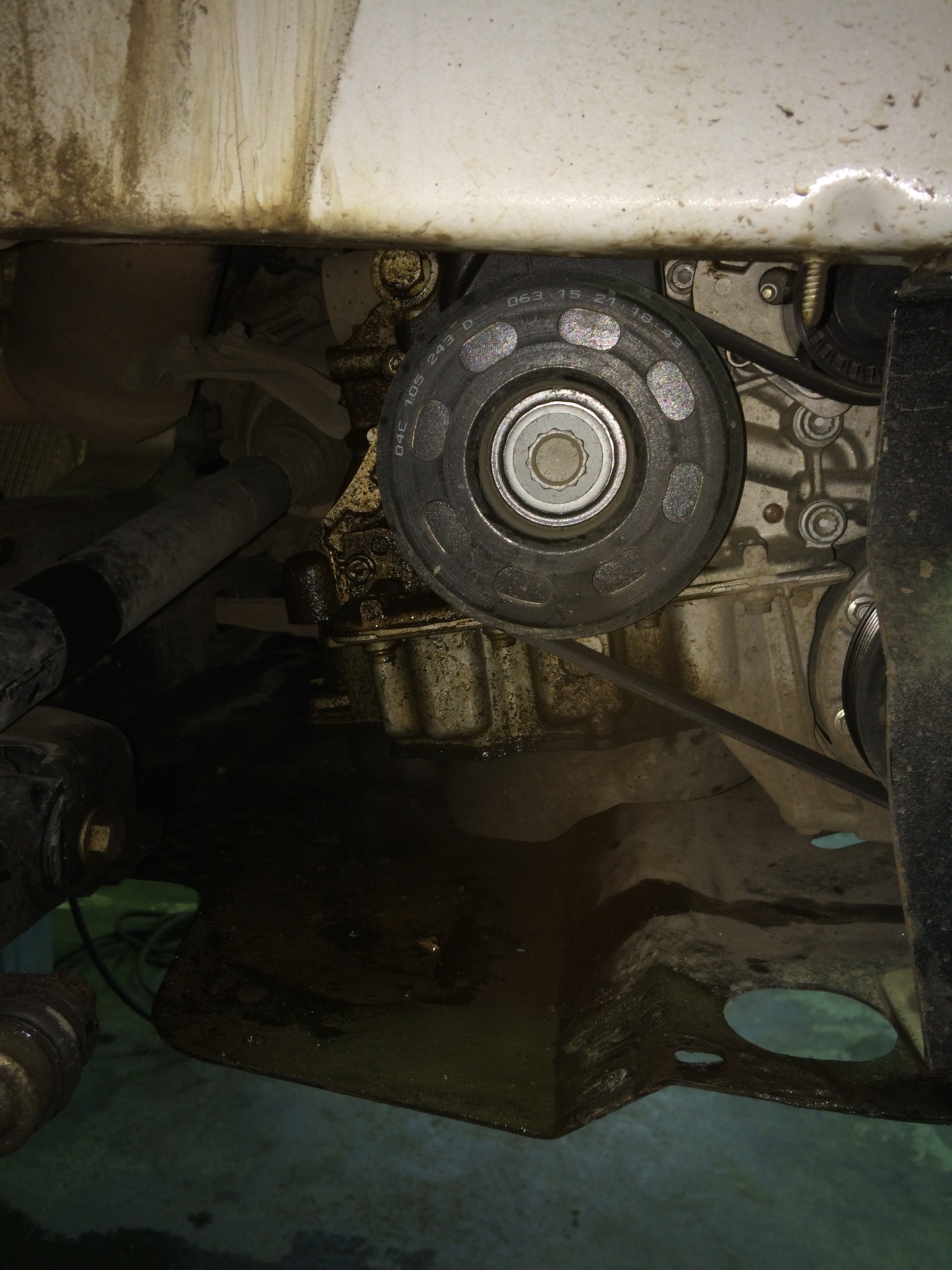

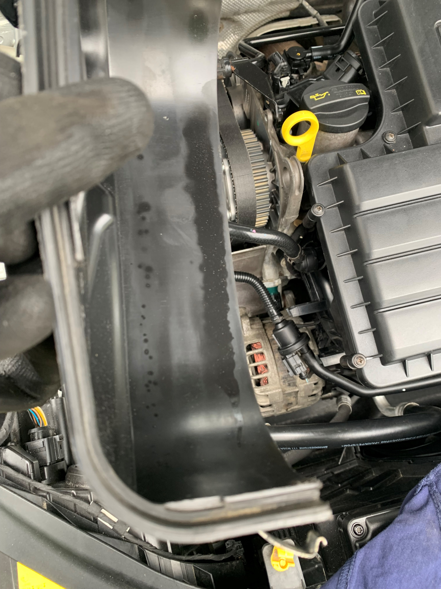

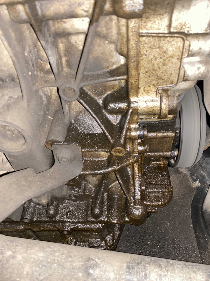

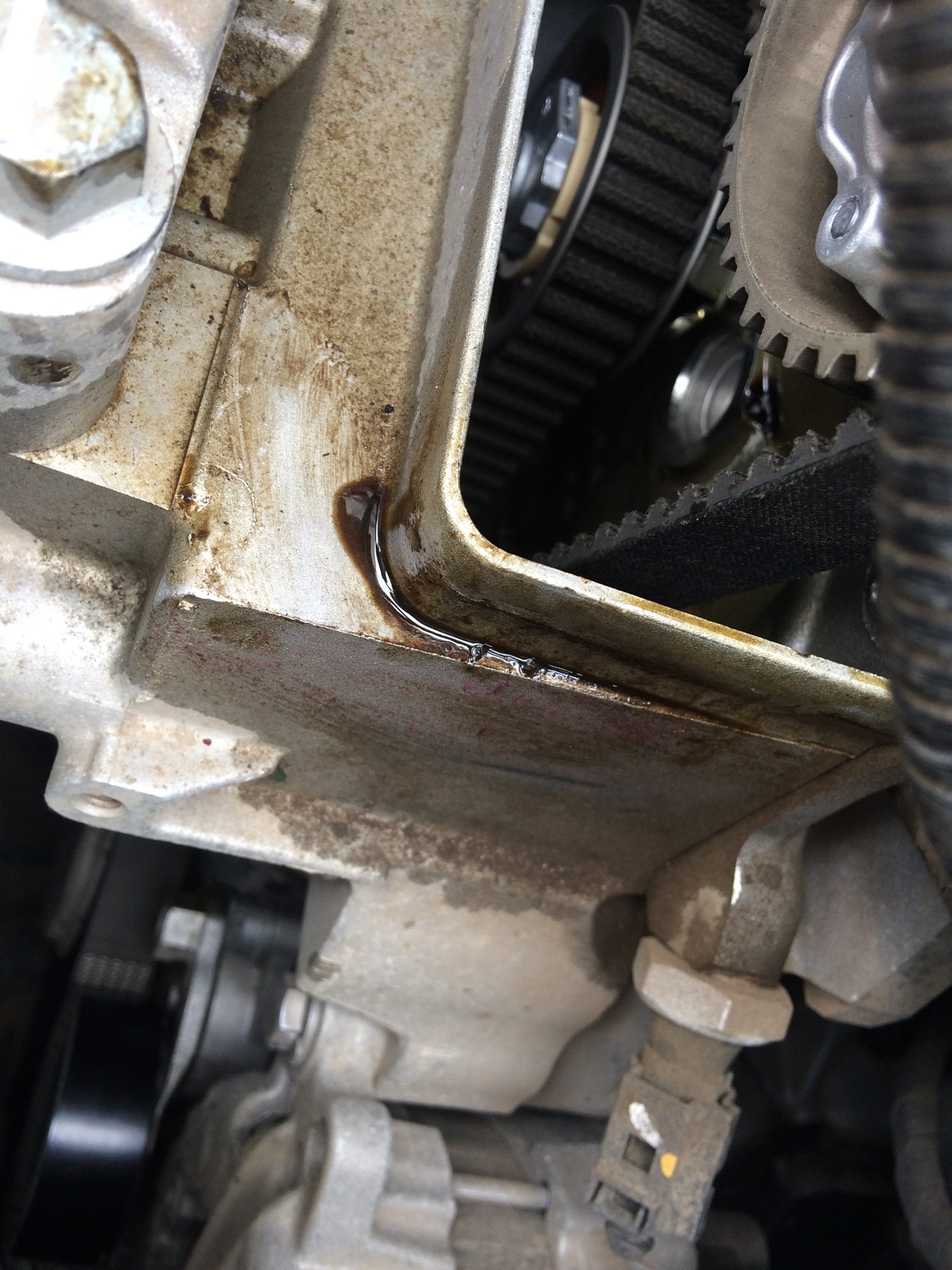

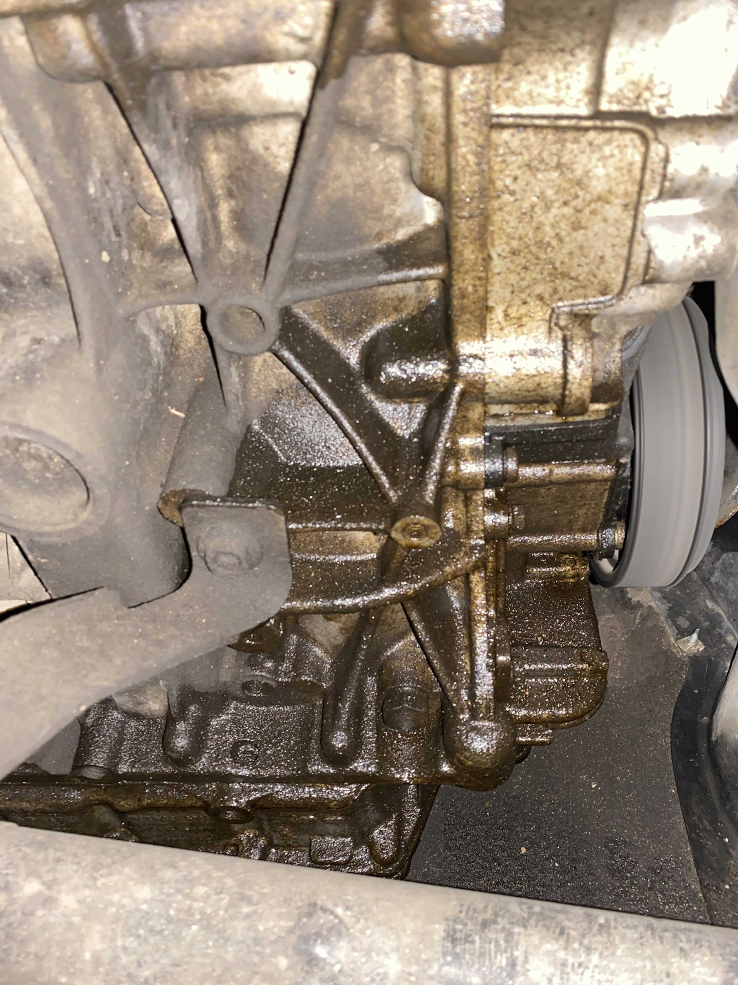

После того, как купил авто, намотал уже более 18000 км. с нуля на моторе 1,6 MPI 110 л.с. Недавно обнаружил течь масла в области ремня ГРМ, точнее из под пластиковой крышки. По началу думал в прошлом капнуло с щупа, когда проверял уровень, и не придал этому особого значения. Далее совершил поездку расстоянием в 500 км. Остановился в дороге проверить подкапотное пространство, причем оказалось не зря. Та самая течь стала больше. Снял крышку ремня и увидел потеки вдоль стенки двигателя начиная сверху и до низу. Благо оно не попало на ремень ГРМ и генератора.

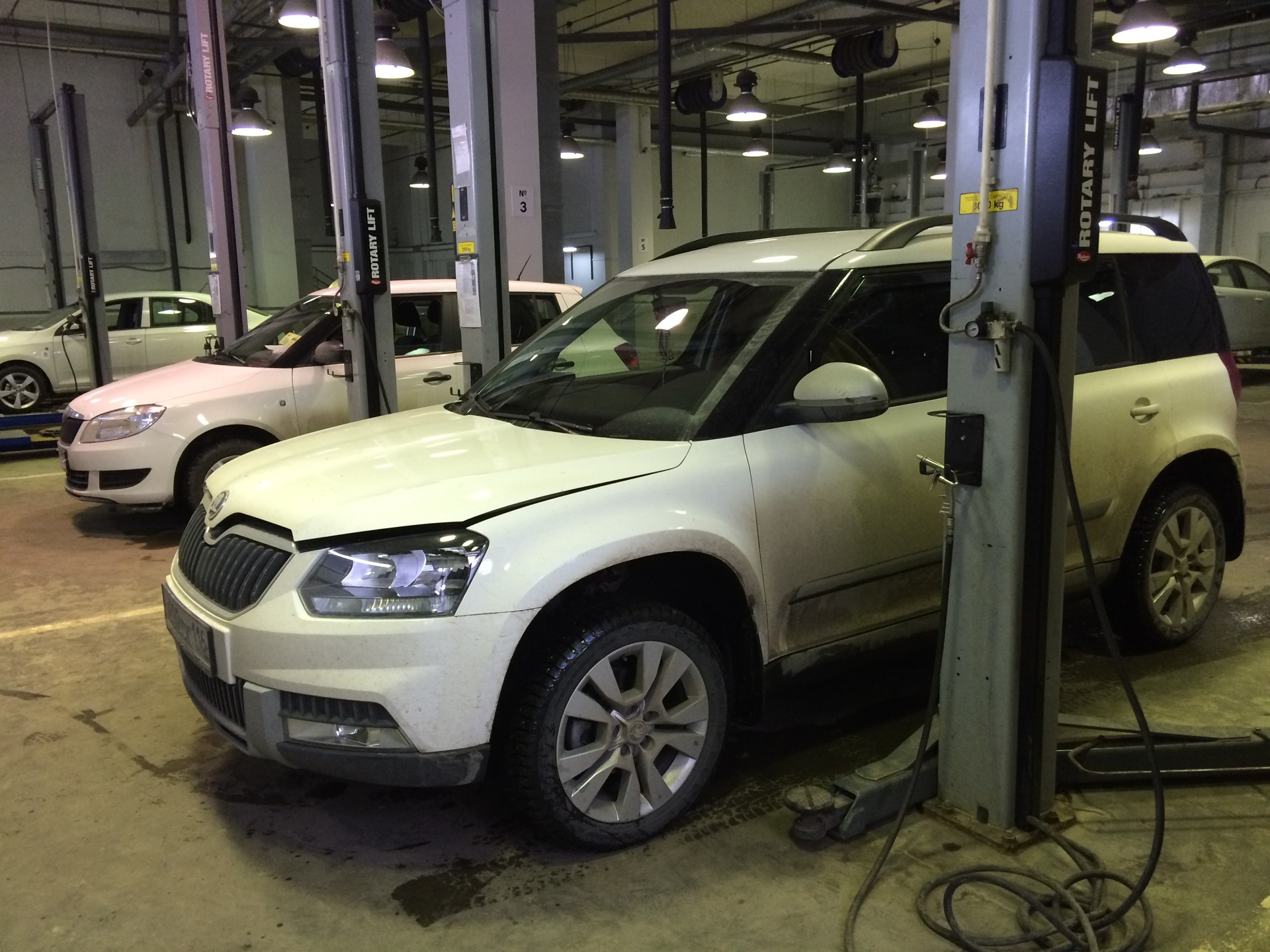

Позвонил дилеру, объяснил ситуацию. На следующий день пригласили. Приехал, подняли, посмотрели и тоже удивились, как и я на новой машине. Долго смотрели, думали и вроде как нашли причину — течь с сальниковых уплотнений распредвала.
Сальников запасных в наличии не было. Так как течь была не сильной и масло практически не уходило, отпустили домой. Сальники шли дней 10. На замену уже приехала любимая супруга, я был на работе. Поэтому фото конечного результата нет. После замены мне позвонил мастер и рассказал о проделанной работе. Помыли двигатель, дабы увидеть в дальнейшем результат и качество работы, т.е будут ли течь сальники или все таки не в них была причина. Покажет время. Думаю с этой проблемой больше не столкнусь.

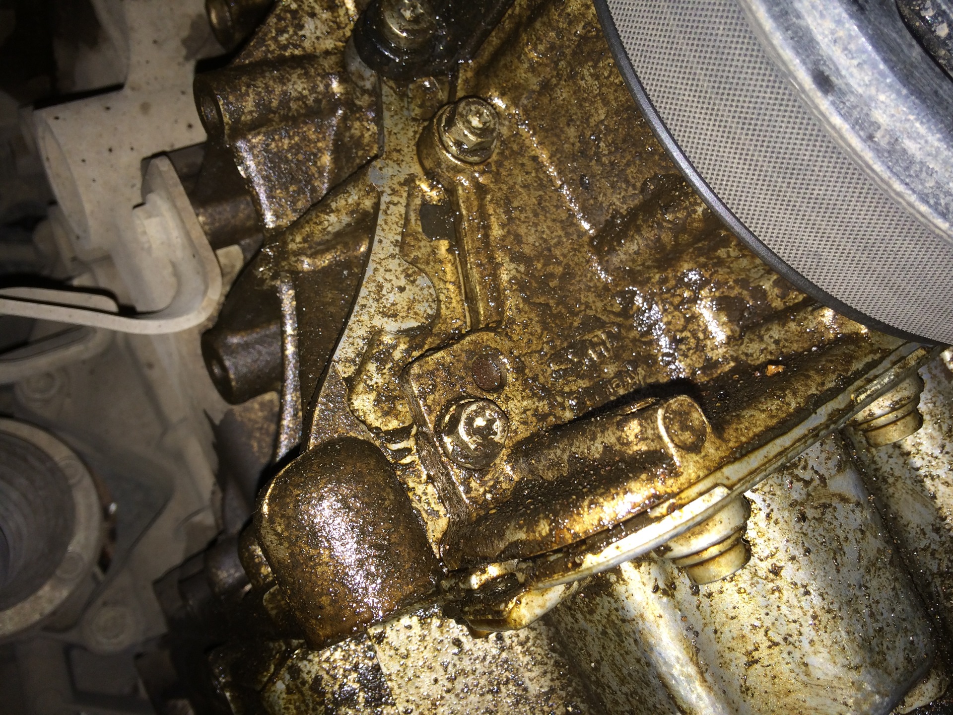

От развода руками дилера проблема не решится сама по себе, надо пробовать заставить искать проблему утечки, пока гарантия не закончилась. По возможности присутствовать на месте и самому смотреть от куда возможна утечка, в частично разобранном виде движка. У меня подтеки отчетливо видно было из распредвала и масло стекало сверху-вниз по стенке. Судя по фото твоему — распредвал у тебя чистый, а масло ремнем раскидывает на крышку пластиковую от сальника коленвала. Возможно я ошибаюсь. Посмотри тщательно сам с фонариком в области ГРМ и сзади движка. Старые подтеки протри тряпкой, чтобы обнаружить свежие и область точную подтеков.

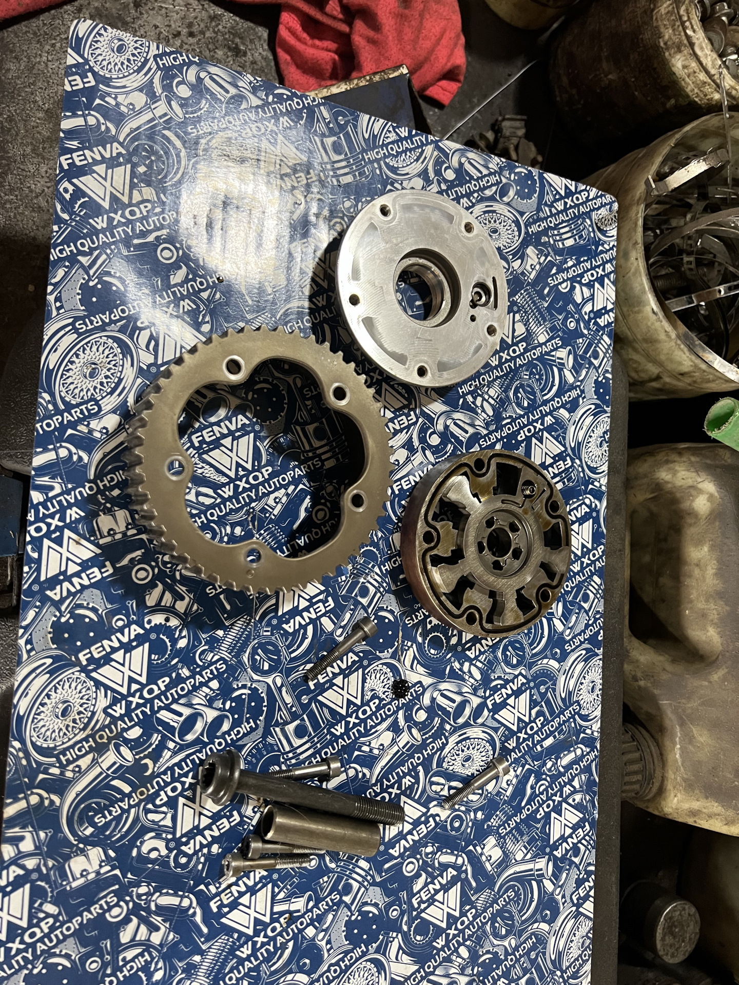

Говорят на фазике выработка, нужно его менять

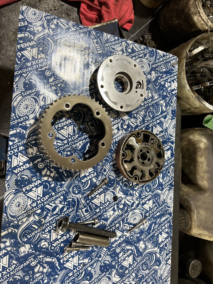

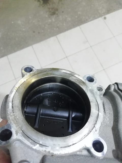

Я решил проблему . Что только не поменял и сальники все три. В итоге дело в фазорегуляторах. Поменял оба . И все получилось.
Pehexodd
Доброго дня. Щас борюсь с такойже проблемкой. Как устранили подтекания?
проблему решил, поменял все три сальника не помогло. в Итоге снял крышку грм и ездил промывал и по 30 км, и обнаружил капли на самом фазике капли . Короче меняйте два фазорегулятора . Я купил оригинал и поменял за 17 тыс. А до этого мастера что только не говорили, говорили что может быть и микротрещина на блоке и сальники . Пока сам не разобрался.
Поменял сальники верхние и фазорегулятор, какоето время появлялись капли на крышке, потом само прошло) иногда заглядываю, сухо. 🤷♂️
