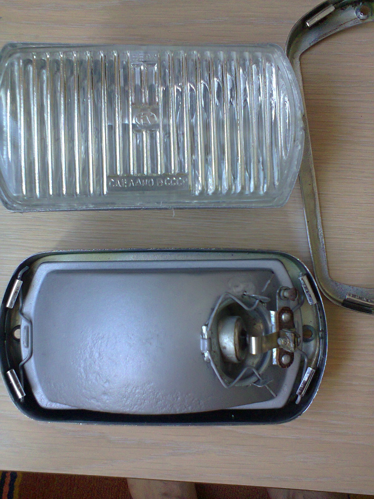

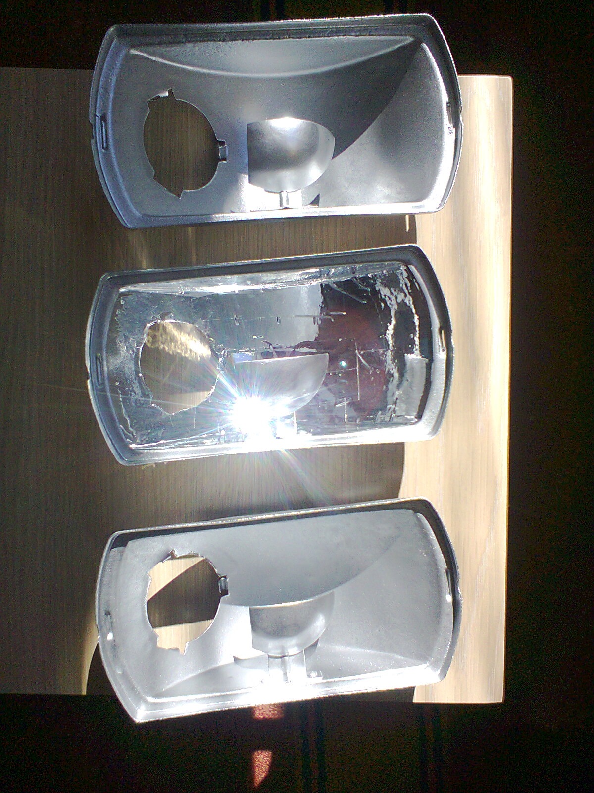

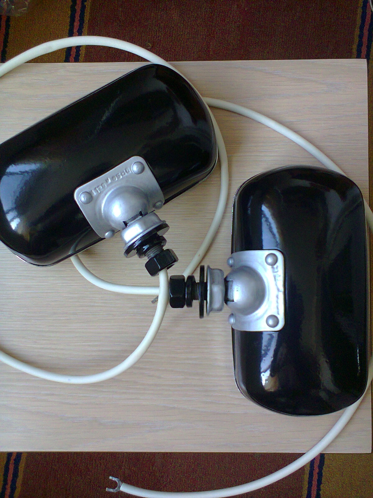

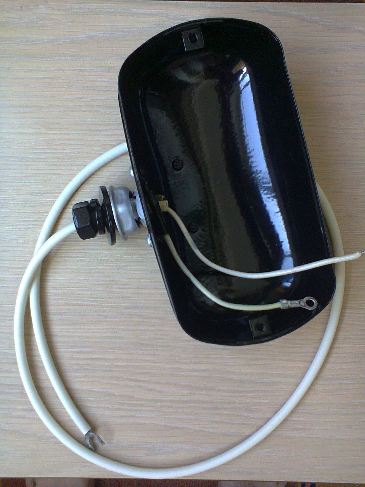

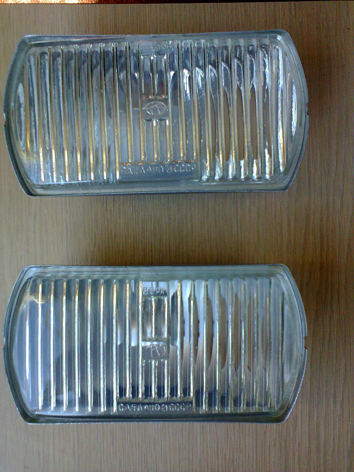

Доброго всем времени суток. Поздравляю всех с праздником ДНЕМ КОСМОНАВТИКИ. Продолжаю обзор реставрации птф. Хром краска не дала желанного результата на отражателях и я решил обклеить их фольгой на самоклейке. Разница очевидна. Затем проклеил стекла прозрачным герметиком. Пока герметик засыхал обработал ободки фар с внутренней стороны мовилем. После высыхания на следующий день приступил к самому приятному действию, сборке. Результат на лицо.Фото для обзора.

Отражатели они же гальваника, то ли родий, то ли рутений не помню кто из них))
Почти как новые! Красота :)
