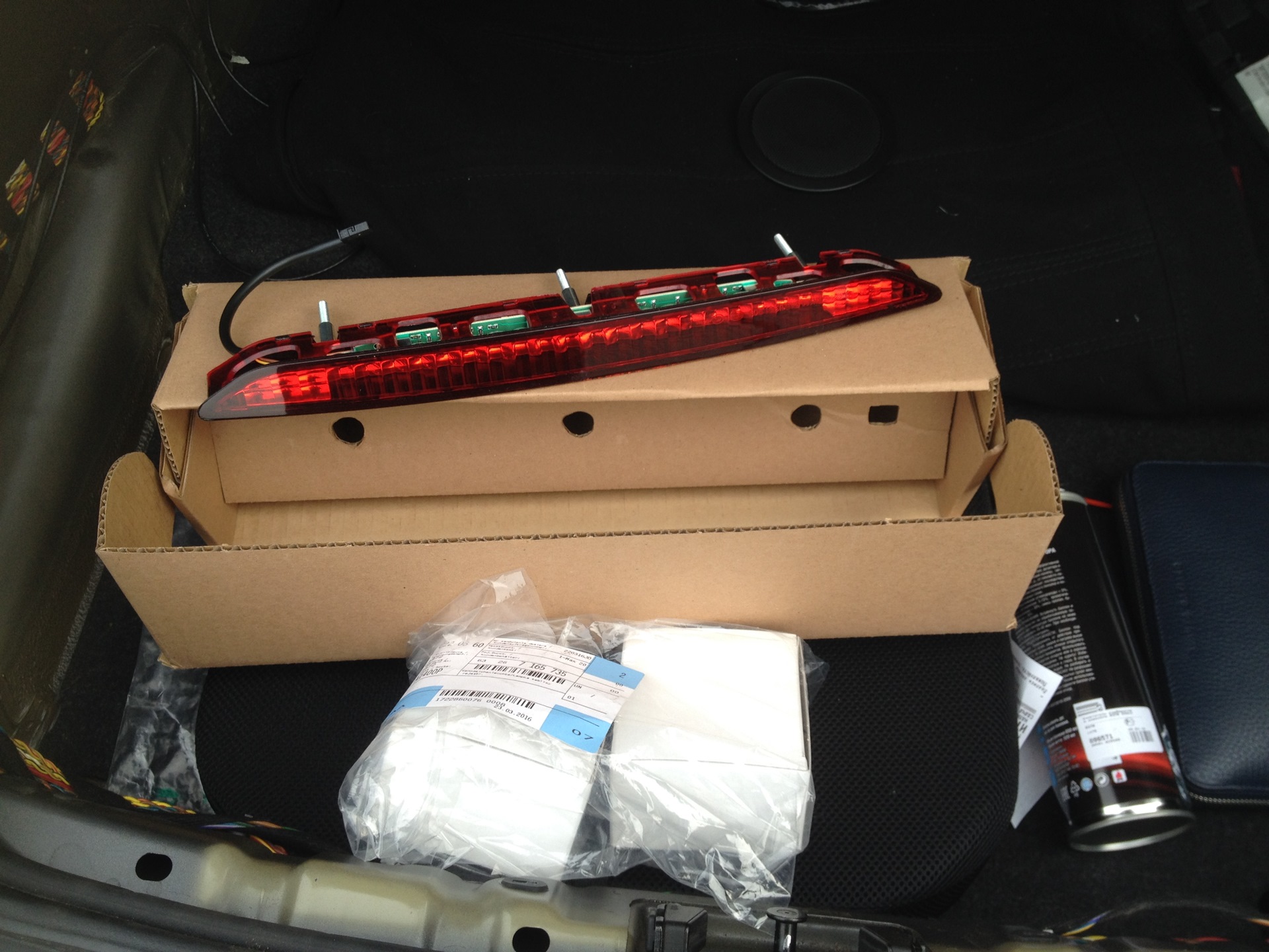

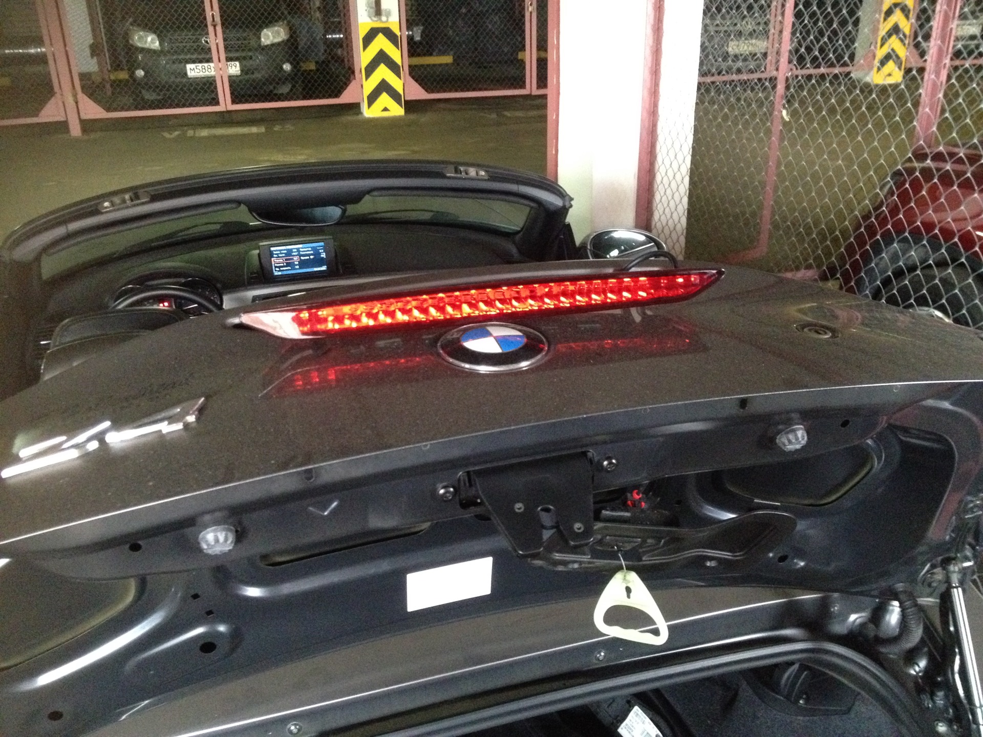

Но стоп сигнал новый можно купить без проблем: поэтому 2 недели и новый у меня уже в гараже.
В целом, старый выглядел он не плохо для своих 14 лет, и мог бы еще поездить но не на моей зетке.
Вот он 63256917378 — новый, алый стоп сигнал, всем своим видом предающий вторую жизнь автомобилю и веру владельца в светлое будущее его любимицы!

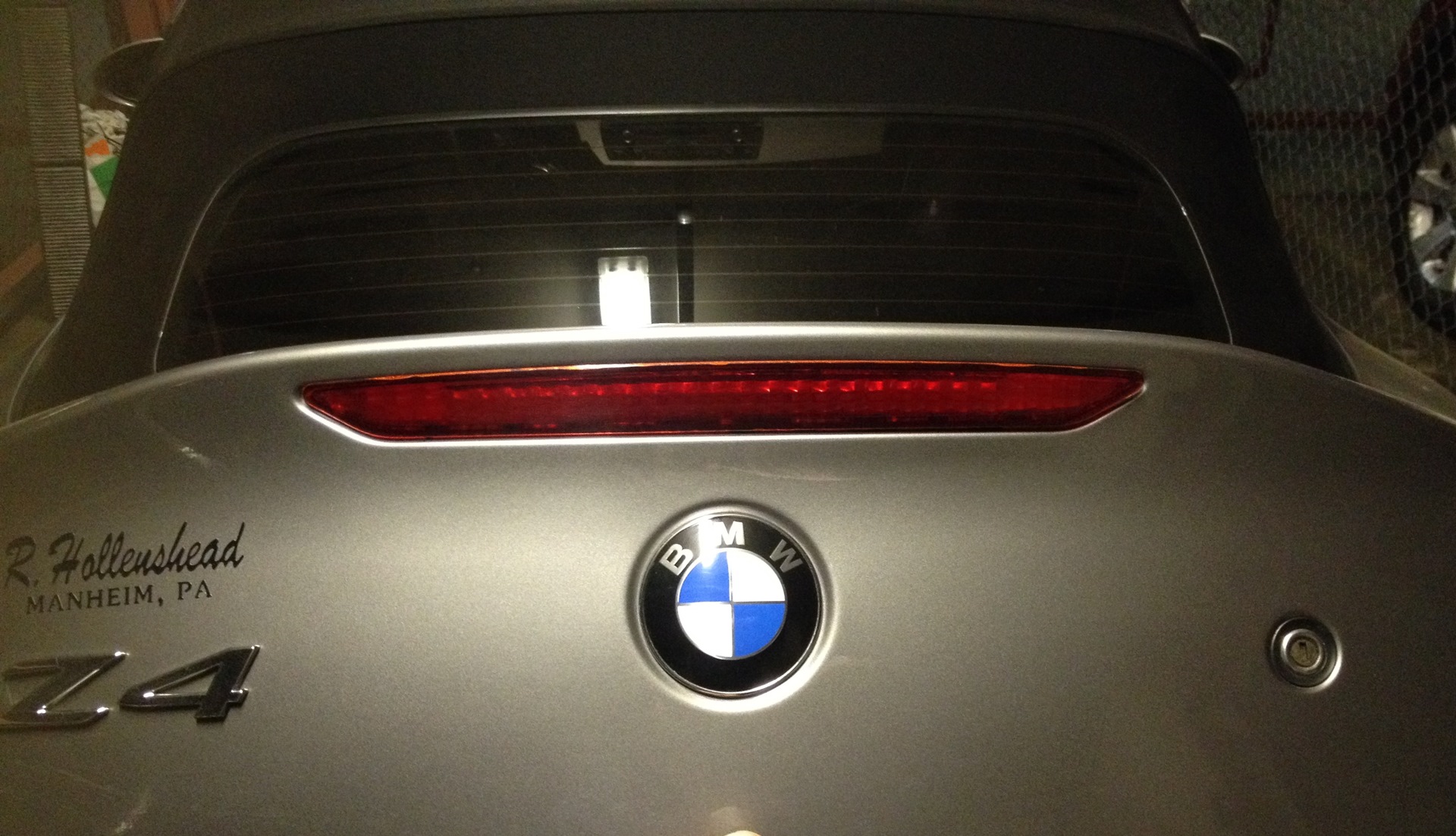

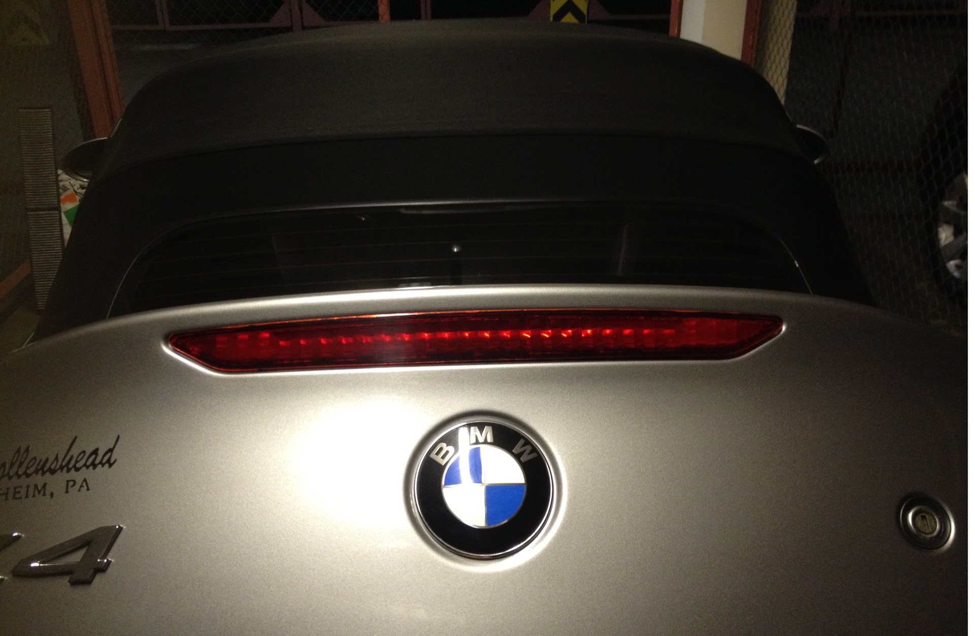

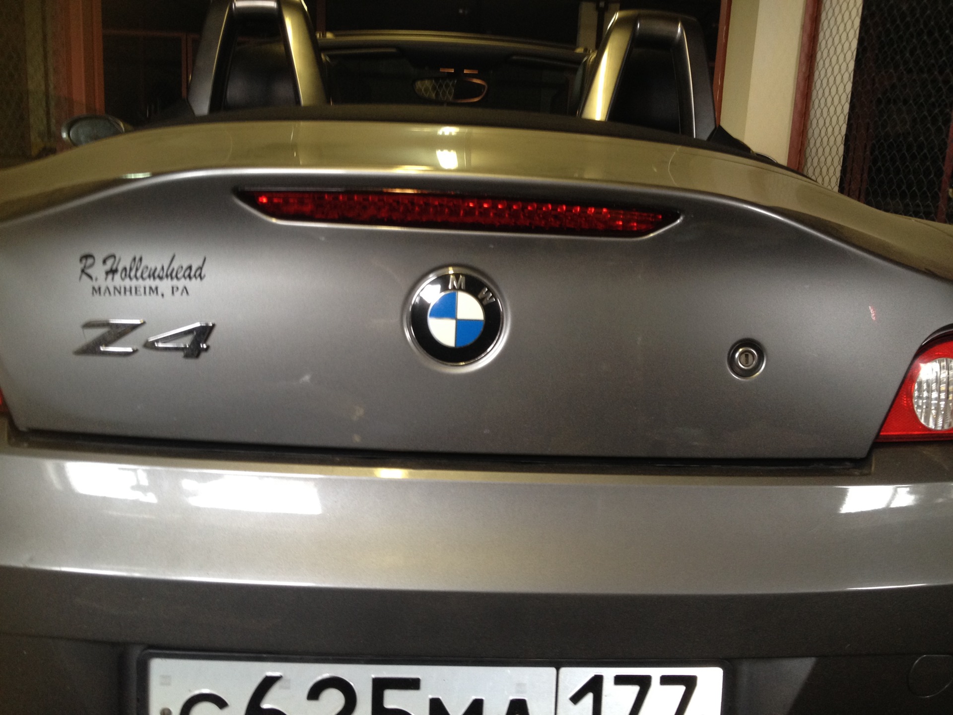

В итоге: стоп сигнал обновлен, вид радует глаз, осталось дело за остальной оптикой!

Открою секрет который уже писал, на бмв клубе, по этому фонарю была рекламация и пружинки которыми он прижимается к крышке багажника, в рекламации был указан другой код пружинок, они другой длины и сила прижима у них другая, фонарь трескается от того что сильно притягивают гайки которыми он через шпильки крепится к кузову, так что советую при установки не затягивать их до упора…
Да я уж так и понял, судя по истории замен bmwcats.com/$63257151981/history/
просто так простую пружинку менять не будут:)))))

Новая оптика очень освежает авто!)
Как жвачка дирол мои отношения с женским полом:)))))
А так — абсолютно согласен! совсем все смотрится по другому!
на предпоследнем фото, белая ручка маленькая — это аварийная открывашка багажника изнутри? у меня такой нет :(((
Да она самая, если у тебя ее нет, скорее всего твоя зетка — Эвропеец))
В европе не принято живых в багажнике возить видно)
да, ты прав. моя пробивается как "регион Европа".
а то я уже настроился на выходных разбирать крышку, искать куда этот тросик убежал :)))
ахаха зачем он тебе, боюсь спросить даже))
всякие ситуации бывают в жизни :)))
