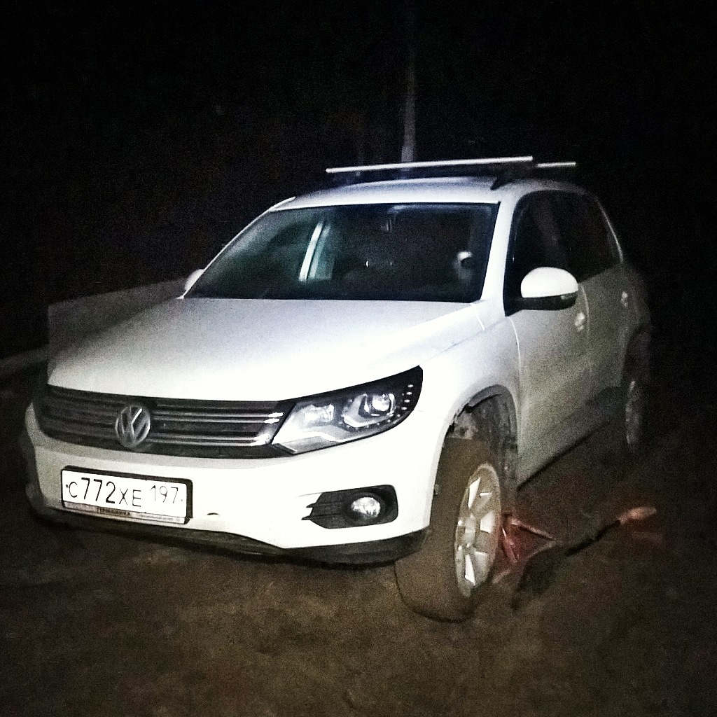

Как было дело:
В пятницу мы с семьей застряли не доехав 100 м до своего участка, трактор испортил мной проложенную дорогу и я сослепу сел на днище в колеях.
Откопался сам двумя домкратами и досочками, благо рядом все.
На следующий день решил съездить посмотреть испорченую дорогу и влип в поле по рычаги. Повезло что на подъеме, выехал задом по своим следам с отключением ASR. Фонтаны грязи и колеи после меня 20 см глубиной (сам удивился).
Долго отмывал арки и пыльники.

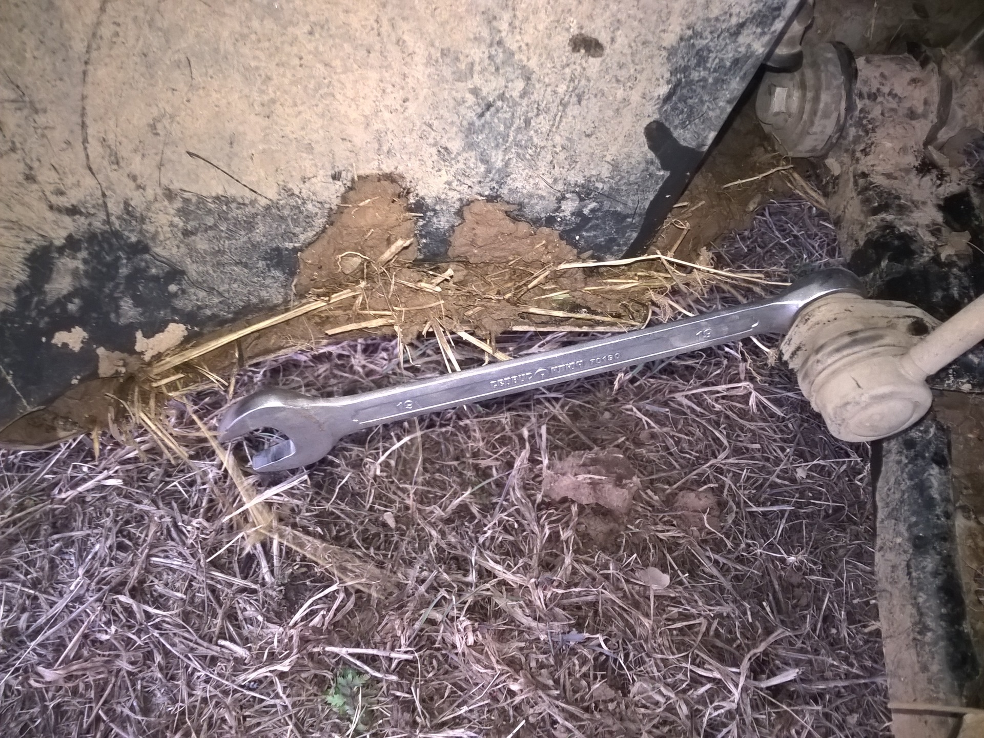

Хотел поменять стойки переднего стабилизатора, но не смог отвернуть нижние гайки, значит еще походят.
Кстати лайфхак. Почти все жалуются что при самостоятельной замены стоек стабилизатора, засунуть их (вторую) обратно очень непросто. На мой взгляд, очевидно, чтобы стабилизатор не был в напряженном состоянии нужно вывесить оба колеса или ни одного, т.е. держать их ровно. При этом стойки входят и выходят в свои пазы вообще без усилий.
Собрал все обратно.
Вчера возвращались домой и на новой риге услышал странный шум, появляющийся и пропадающий. Постоял полчасика в пробке, шум нарастал. Было похоже, как будто что то при вращении задевает за колесо.
Я подумал что это налипшая глина где то засохла и начала за что то задевать.
При разгоне зашумело очень сильно и я испугался. Постоял с аврийкой на мкаде (это страшно!), подергал колеса, проверил грязь на дисках. Колеса не шатаются, грязь спереди я очистил, сзади она не доставала ни докуда.
Поплелся дальше потихоньку. Шум нарастал. victorborisov по телефону посоветовал снять защиту и проинспектировать наличие грязи на ней и подрамнике.
Повертел во дворах колесами, приводные валы чистые, пыльники на ощупь в порядке, рулевая тяга тоже.
В 7й раз оттер руки детскими салфетками.
На парковке у торгового центра Жена проехалась за рулем, я послушал звуки снаружи, источник точно в левом переднем колесе.
Что это может быть?
