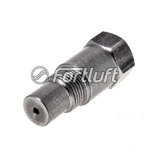

Тут все понятно кирдык катализатору, так как динамика машины нормальная в катализаторе ничего не гримит было принято решение поставить обманку. Выяснилось что на евро4 обычная проставка (обманка) под лямду не работает
выглядит она так, номер ее 000100

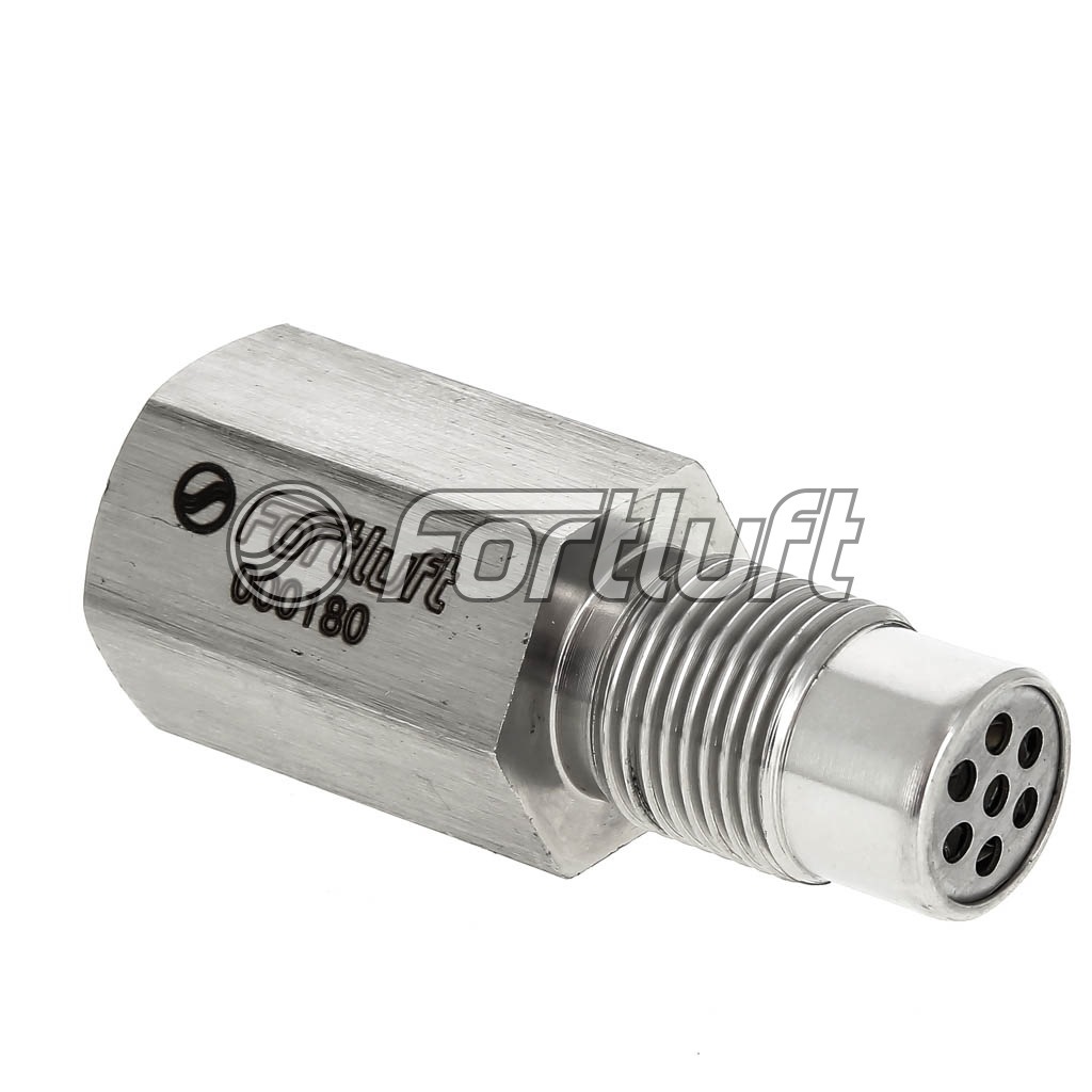

но есть обманка с встроенным катализатором как раз для евро4
номерок ее 000180
заказал такую (000180) как обещает производитель:
Обманка лямбда зонда — предназначена для того, чтобы устранить ошибку катализатора на автомобиле. Деталь выполнена из нержавеющей стали. Внутри встроен металлический мини катализатор стандарта ЕВРО 4. Благодаря мини катализатору внутри обманки, лямбда зонд будет выдавать такие же параметры как с оригинальным катализатором.
Через 3 дня придет буду монтировать по результату отпишусь

Ну как обманка работает?
Ага, как поставил в апреле 2016 так и забыл о проблеме.
Привет, подскажи, ты поставил такую обманку вместо нижней лямбды и все заработало? Ошибки не высвечивались?
