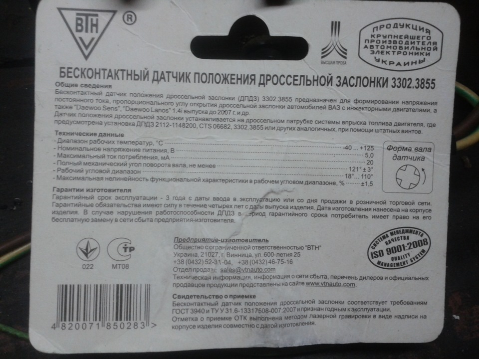

Пришлось съездить за ближнюю границу и взять ВТН 3102.3855 ДПДЗ Аналог CTS 06595…

В связи с возникшими вопросами вынужден добавить несколько слов и фото…
На обратной стороне коробок ДПДЗ указаны все характеристики и сторона вращения…
Чтобы не возникали вопросы или сомнения — Для МОНОВПРЫСКА, как и для ВАЗа сторона вращения — против часовой.
Для полного впрыска Опель, Дэу, Шевролет — по часовой…

напиши пожалуйста как работает сейчас твой дпдз, ещё вопрос, на упаковке спереди написано 3102.3855, а сзади 3302.3855, это как понимать?

Вот кстати в этом посте упаковка от него, вроде Украина делает.
Датчик втулил на машину и сфоткать не успел.
Выпускает Украина, а точнее Винница. Рассматривал много вариантов и наткнулся на этот, подкупила фирма ВТН, поскольку брал их коммутаторы от Ваза на 2 колесную технику. Работали под водой, без массы на пробой искры, и даже от 150 вольт и хоть бы что, до сих пор живы…

31023855 вращение по часовой стрелке (опель, дэу, шевроле)
33023855 вращение против часовой ( опель моники, ваз)
32023855 точно не помню( ЗАЗ, дэу)…

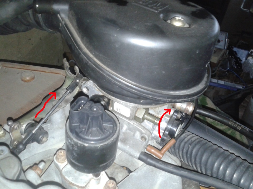

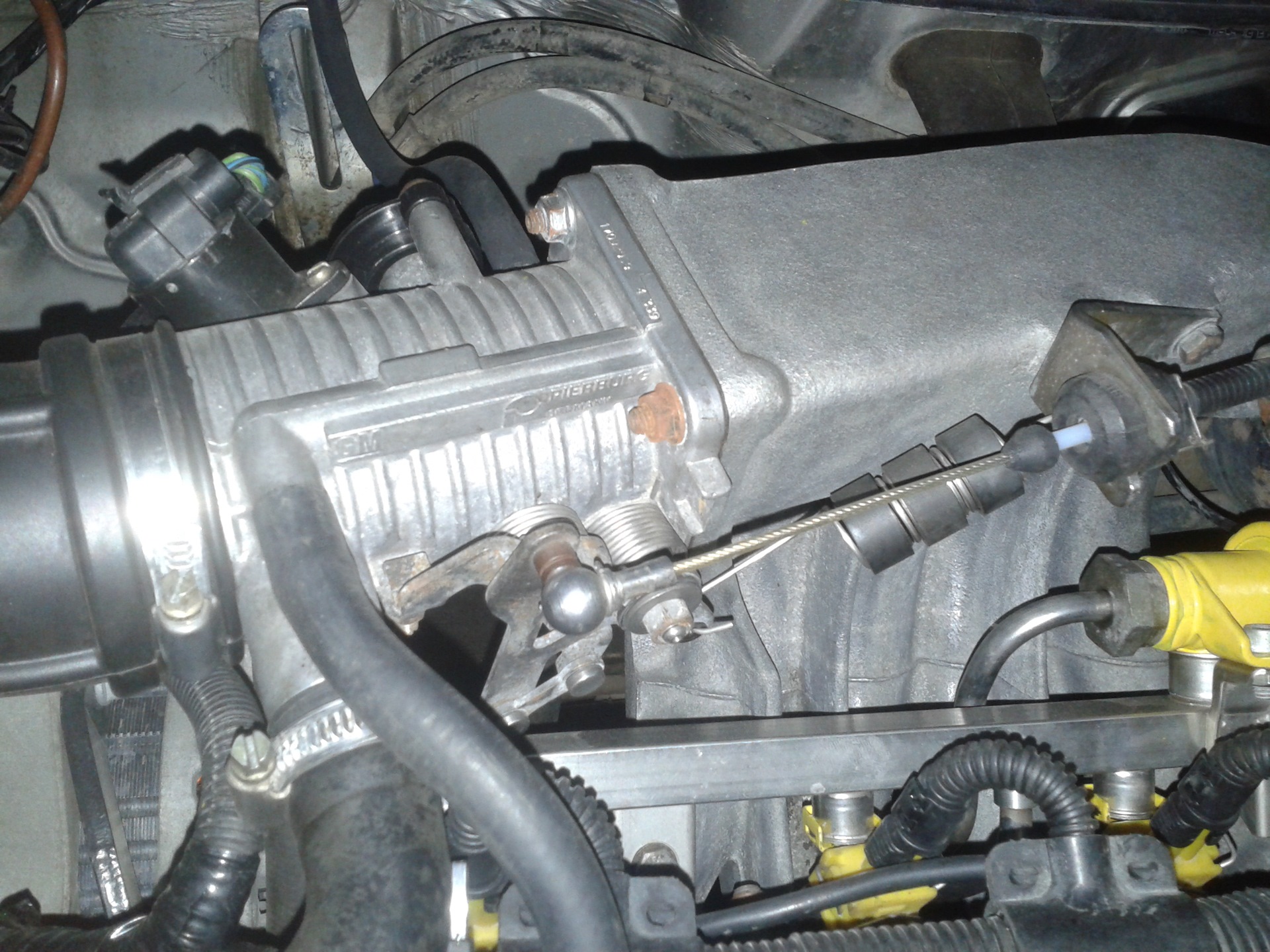

Опель моно у меня, но вазовский не подходит, я не знаю с какой стороны смотреть на заслонку, чтобы направление определить. Если снять датчик и смотреть на шток, то заслонка по часовой вращается.

А вот у меня уже C16SE — ему подобный Z16SE (На машинах за 2000г.) и масса двигателей Daewoo и Chevrolet полный впрыск, у которых дроссель вращается по часовой и им подходит 31023855 (который является заменителем оригинала для Шевриков)

Хрошо, что фото добавил, вот нижняя для моего моника подходит, и посадка и вращение.
Самая нижняя для моника не может быть… Предпоследняя какраз и работает на монике…
