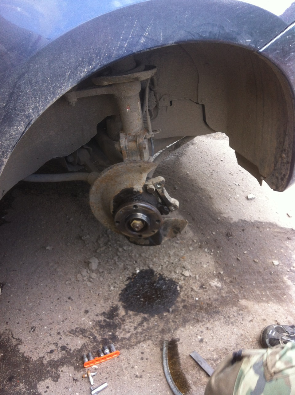

Далее мы ездили и бед не знали, сняли пленку с фар и наслаждались светом нормальным. Наступал сезон весна-лето 2015 года и планировался отпуск. Поправили здоровье авто перед поездкой. Установили вставку от СТТ 4-1, диски передние Brembo, колодки АТЕ, масло Aimol и все фильтра. Отправились в отпуск большой семьей: я, жена, теща, тесть и племянник 9 лет и полный багакжник шмотья на каждого, в Ессентуки. Общий пробег получился 3300 км. Полностью остался доволен дорогой и авто. За 1600км в одну сторону не устал, машина не подвела, туда добрались за 16-17 часов обратно уже ехал быстрее и получилось 14 часов. Средний расход получился около 7,6л.

Ты когда успел все зафоткать. Я имею виду диски? )))
Тормозные чтоли? Так я сам же просил тебя приостановить работы чтобы произвести фото работы)

Номер дисков 09.4939.75?
Нет, 09.5058.75
Нормально встали?
В теории, оба не подходят чуть-чуть)
У предложенного мной 43,5, у вашего — 39,4. У стока вроде как 41,4.
У брембо ЦО больше а встало все отлично, под направляющие супорта подкладывали шайбы и все отлично работает.
