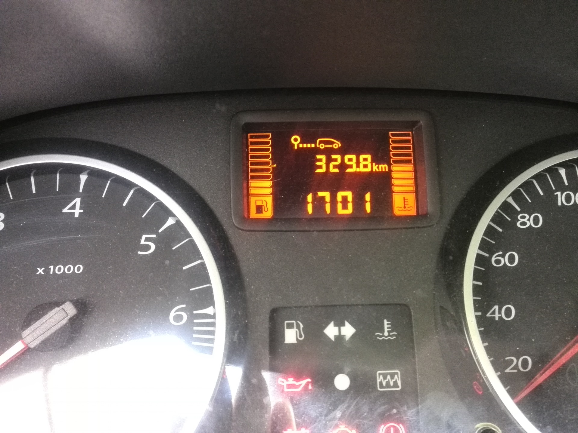

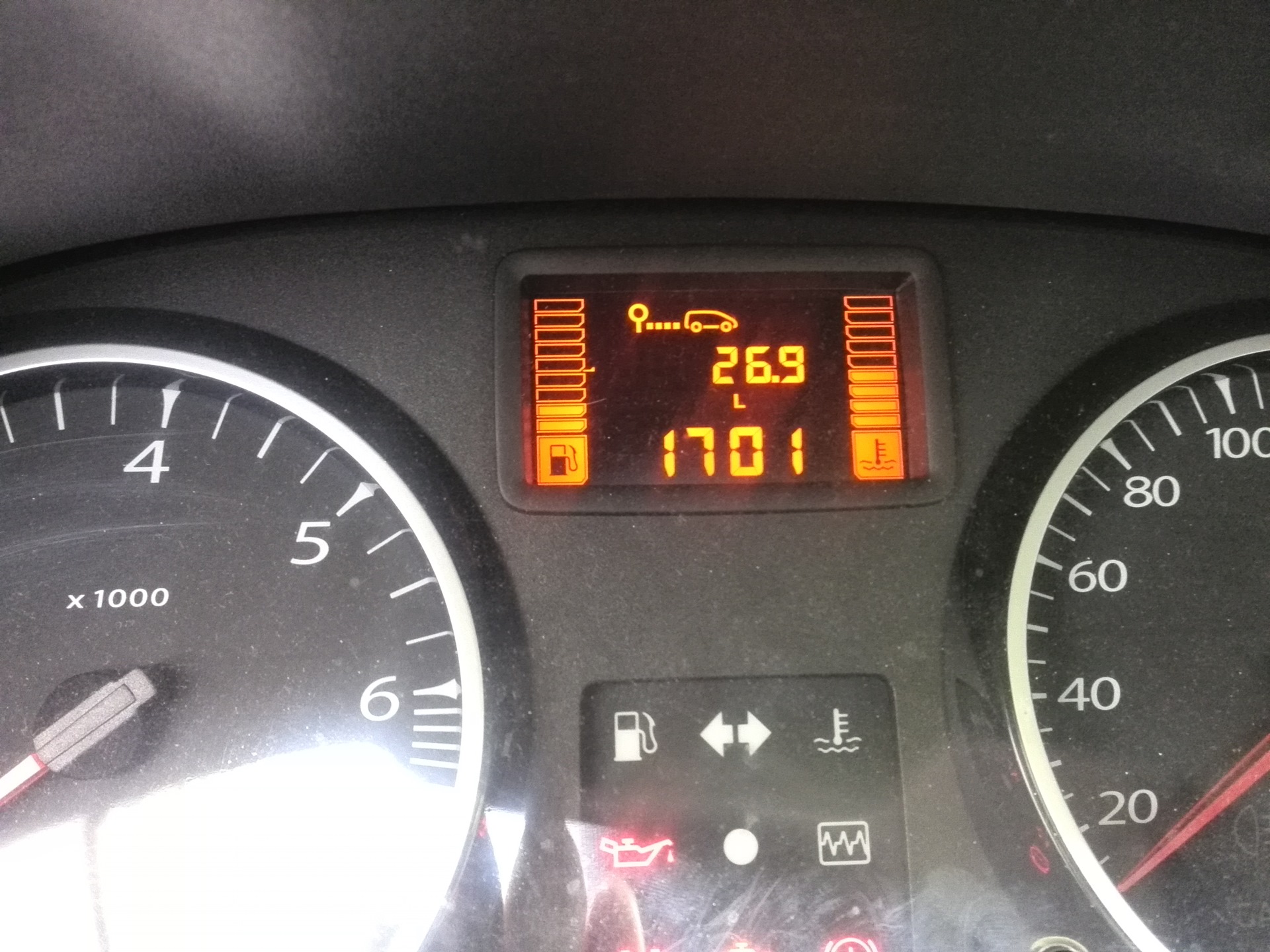

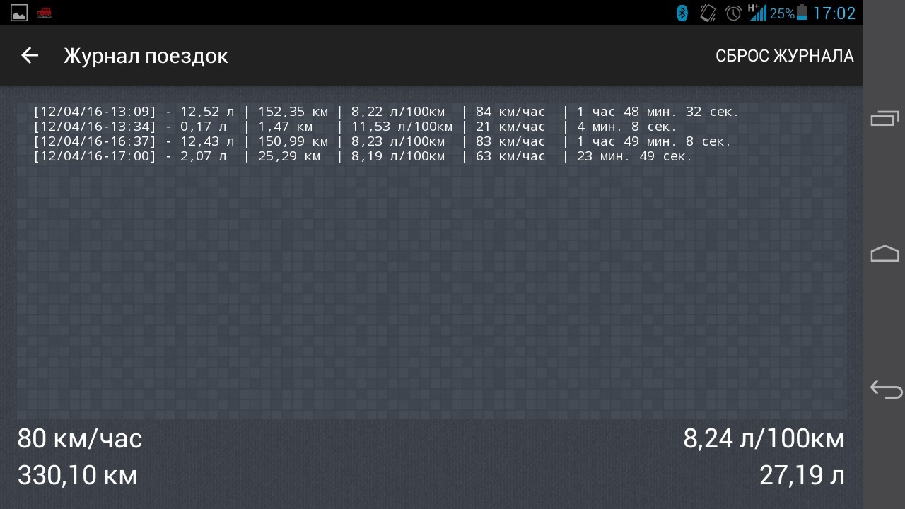

На рестайле нету показаний датчика давления, рассчет идет по нагрузке. на прогретой машине на холостых добейтесь 0.96-1.04 литра в час. в настройках есть корректировка в процентах

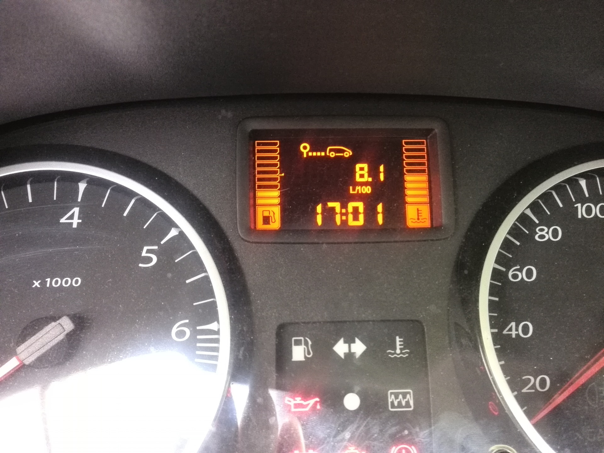

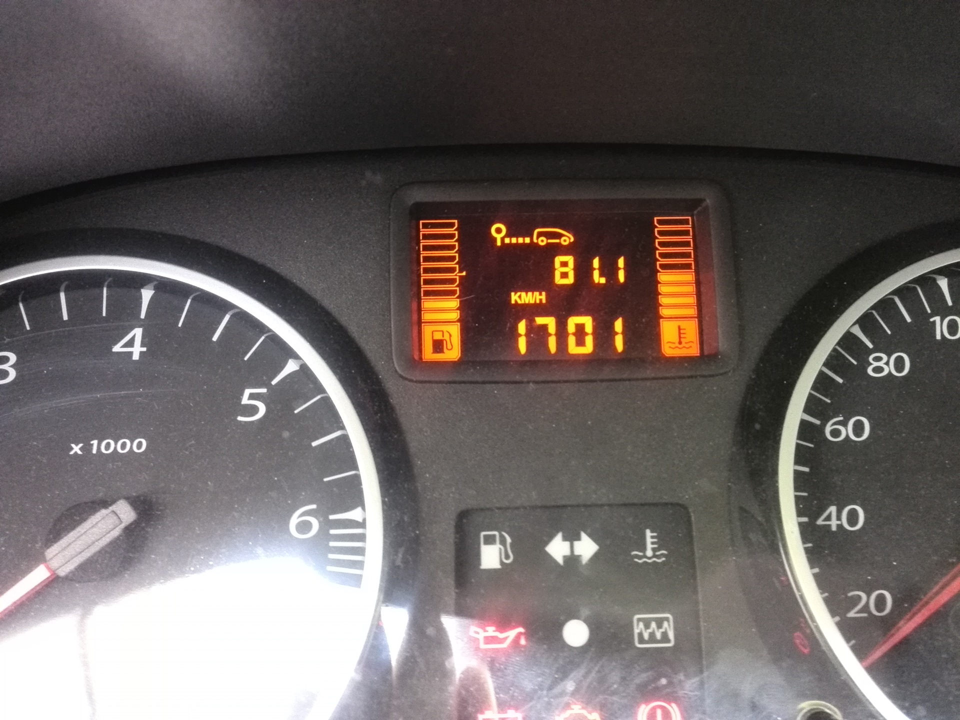

Попробовал сегодня поездить с включенной программой — на рестайле 2.0 расход показывает в 2 и более раза меньший по сравнению с бортовым компьютером. например на бортовом около 8, а olivia drive показывает около 3.5 (это при езде по ровной трассе — т.е. без резкого роста или падения оборотов и т.д.).
Как поправить?
я при 80 до 6.5 доводил!ветра не было -дорога прямая-95 бенз
Дада…Я 6.9 получал… Тут даже важна не скорость, а насколько на педаль нажимать…
я на трассе всегда расход включаю и по нему ориентируюсь как ехать-педальку в натяг и в среднем 7.2 при 95 км
Для ре стайла 1.6 так и не ра считывает расход?
Рассчитывает уже!..но надо каллибровка, так как рассчет расхода идет по нагрузке авто… на прогретой машине на холостых выставляйте 0.78-0.82 литра в час

Отлично, в пятницу поеду на дальняк тоже сделаю замеры.
