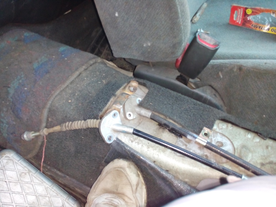

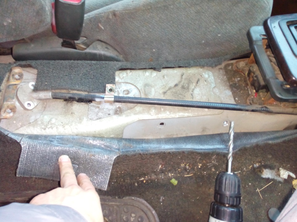

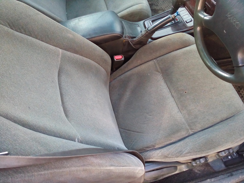

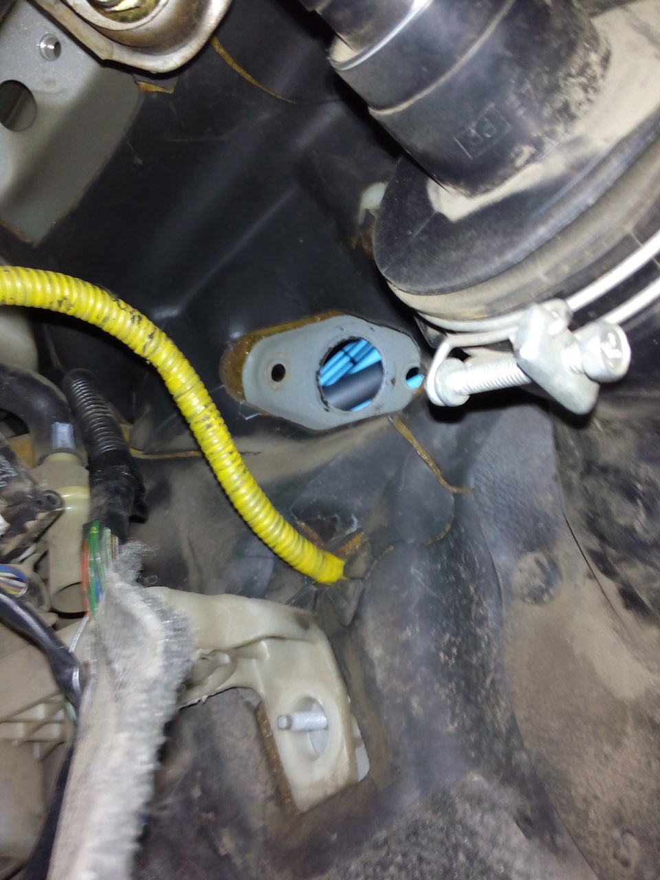

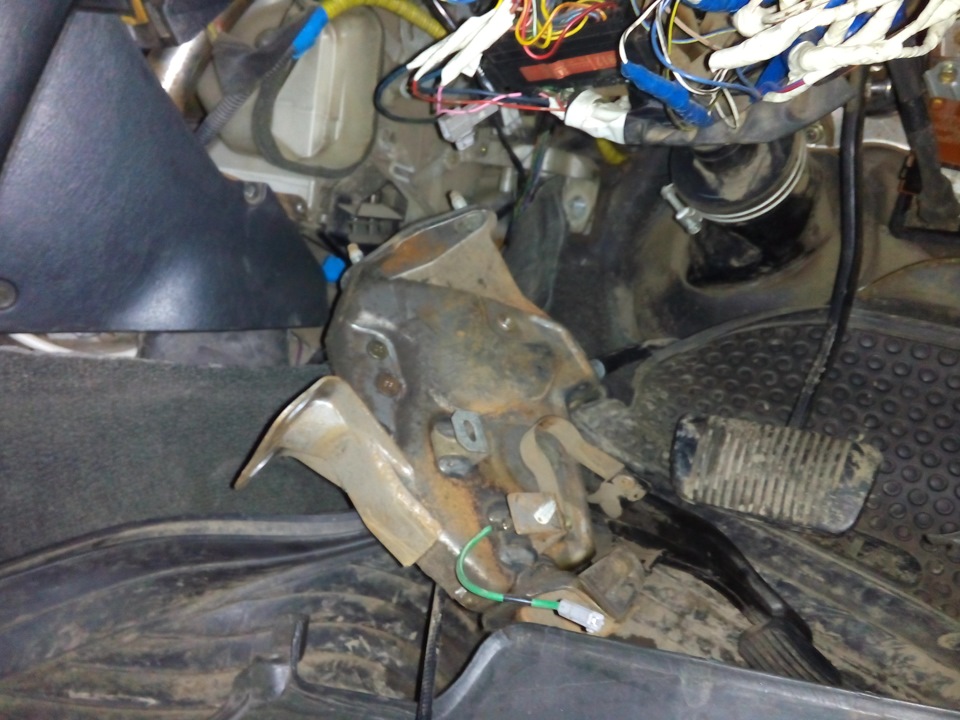

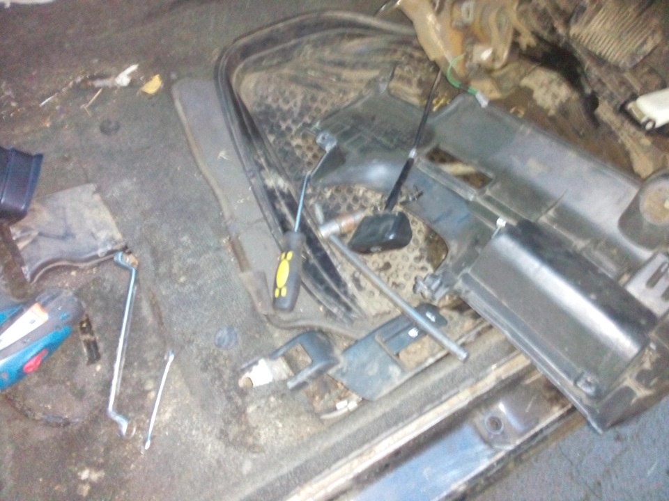

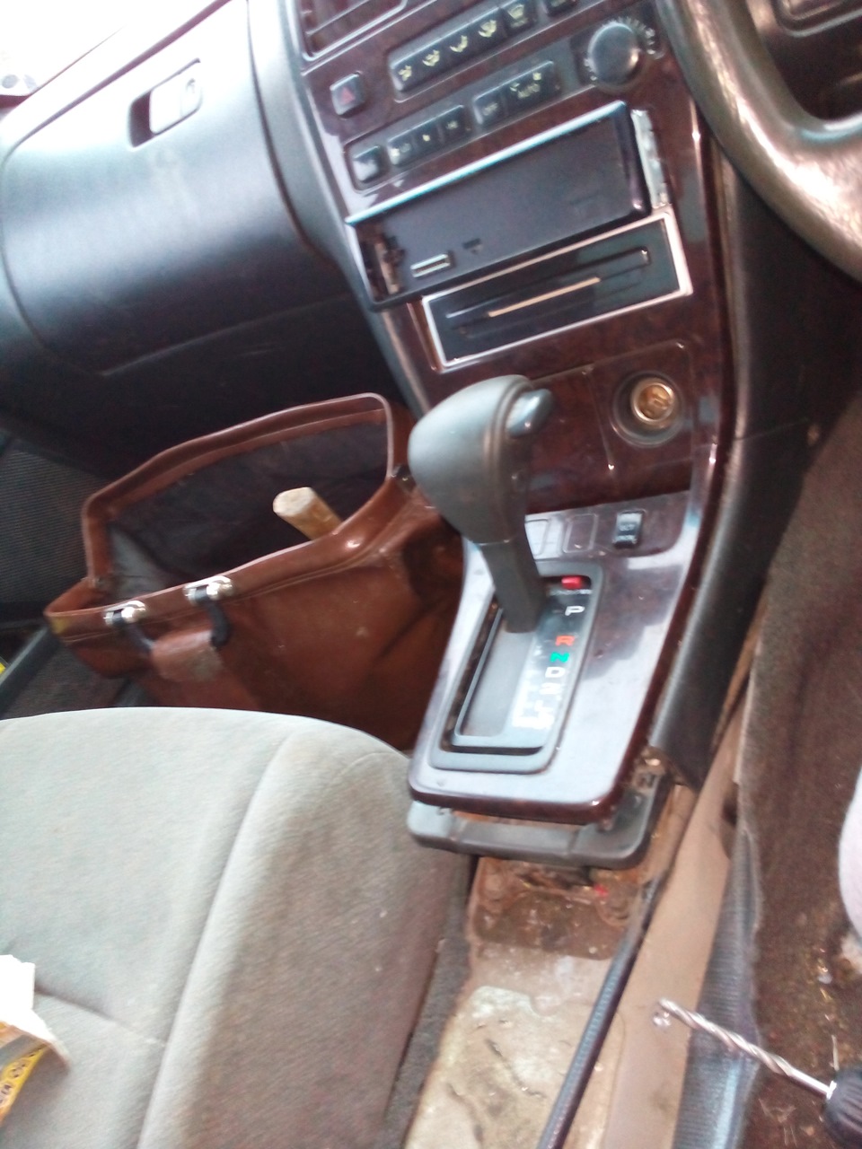

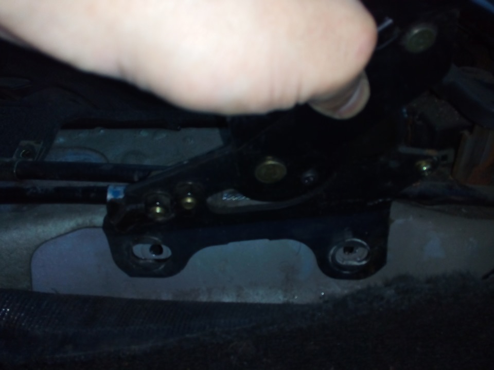

Приветствую ребята вас еще раз.Эпопея с ДТП не закончена.Сегодня если дадут видео залью на ютуб. Не стал я опускать руки, да еще и выходной раз в две недели, решил я кастрировать ножник и установит бар с ручником. Фоток мало, т.к светил телефоном в основном в темноте. Матов собрал целую кучу, но все же установил все на свое законное место!Пришлось подлокотник с родного сиденья снимать все же. Снимается все легко.Снял заглушку, далее отвернул головкой на 14 болтик, снял подлокотник и пока буду так кататься, с дырочкой которую из-за бара не особо видно.За фото помидорами не кидайте, не хватало еще двух рук.Дырки под ручник просверлил шуруповертом, ножник -открыл капот открутил две гайки, далее снял панельку подтрулем и открутил два болта на 10, и два болта под ключ на 12. Теперь надо искать заглушку в место где крепился ножник.

я отрезал часть ножника и прикрутил в ее же место, чтоб дырки в моторном щите не было)
Спасибо за совет, но я попроще хочу сделать.

Потом попозже 2жз и колокол переварю, буду пока так, кузов корча потом переварю весь как куплю полуавтомат
можно и резинку круглую туда засунуть, я так делал.
ну так как я сделал-по заводскому)))
